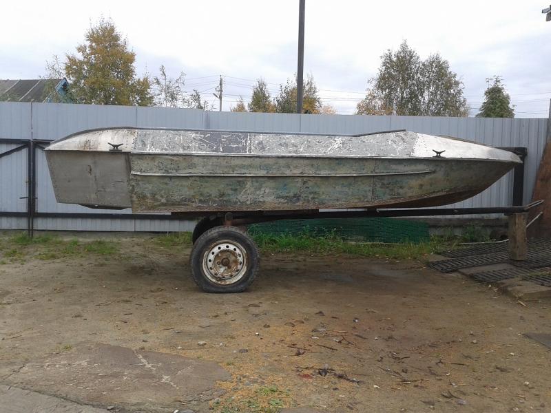

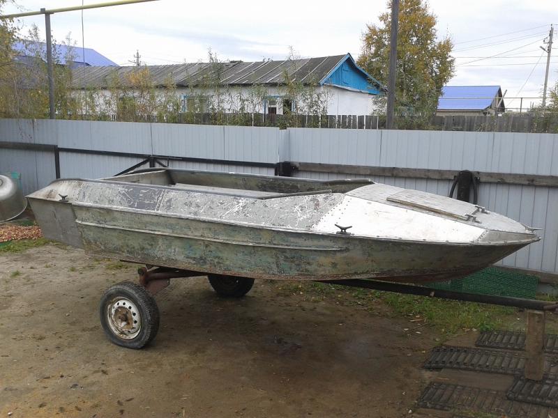

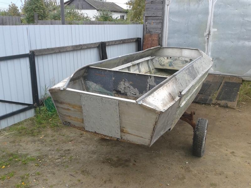

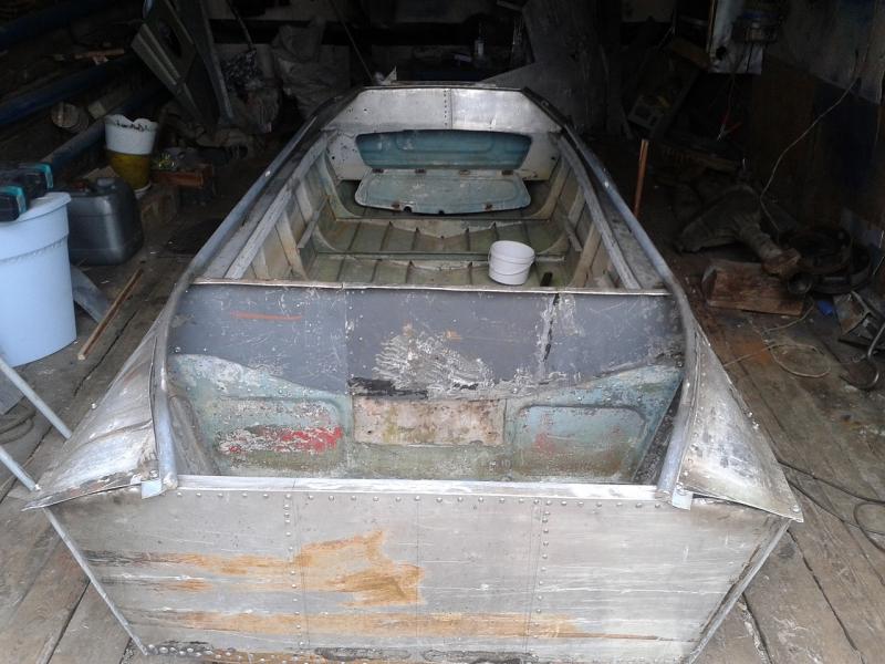

Здравствуите форумчане,по случаю приобрел,за символическую цену лодку Вега,хочу переделать.

Откель знаешь что это Вега? Может Сатурн или Месяц... а может вообще... НЛО..

редкая лодка -на сайте мотолодка .ру есть у "пузыря веселый посёлок"

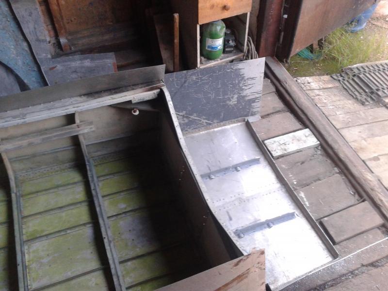

Но не знаю как у НЛО :),но корма как у Веги,начал делать.

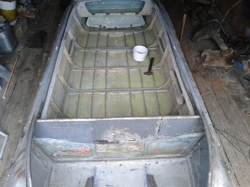

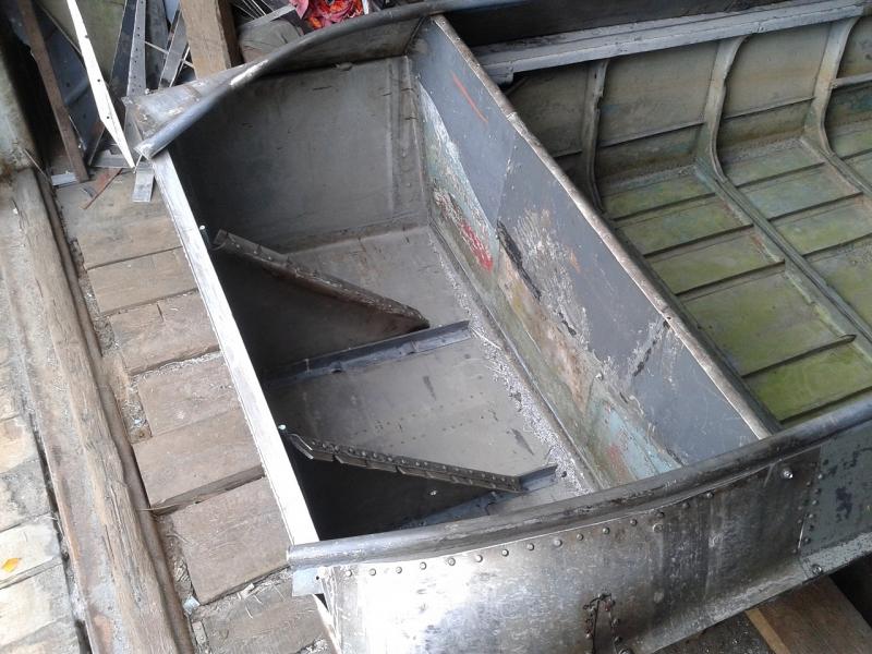

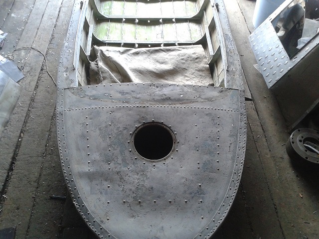

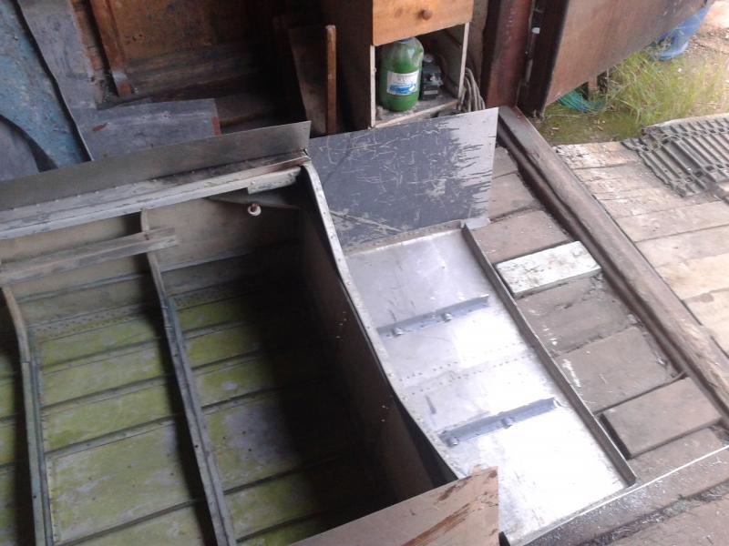

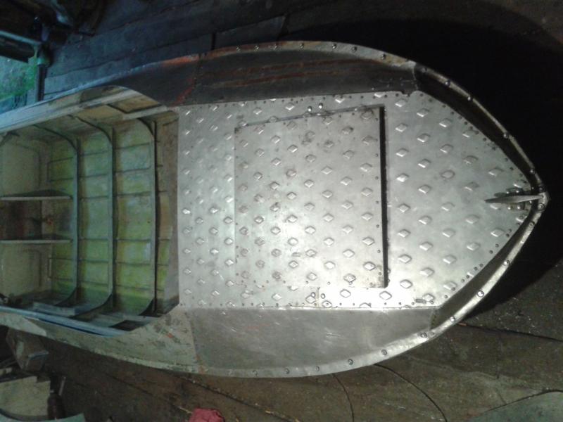

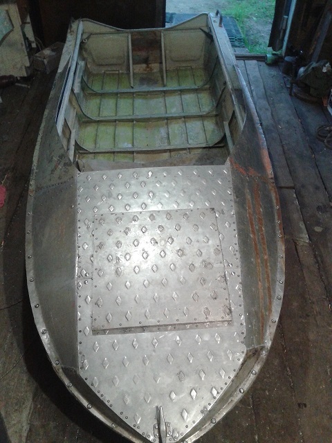

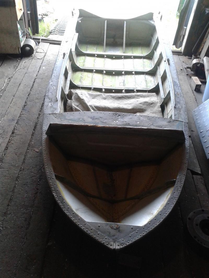

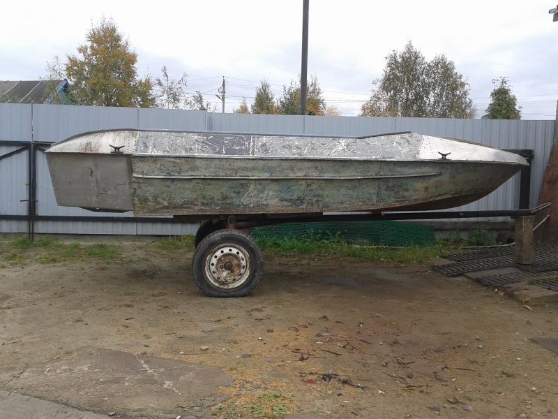

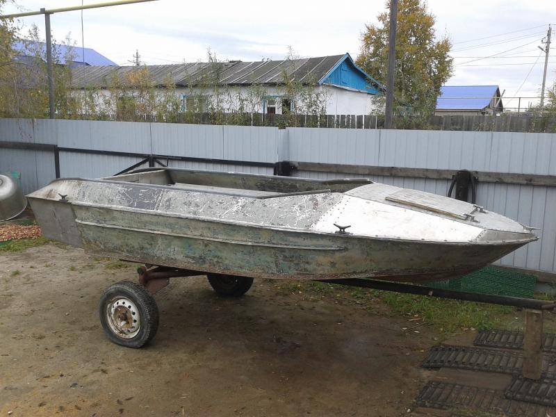

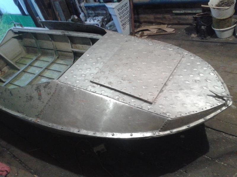

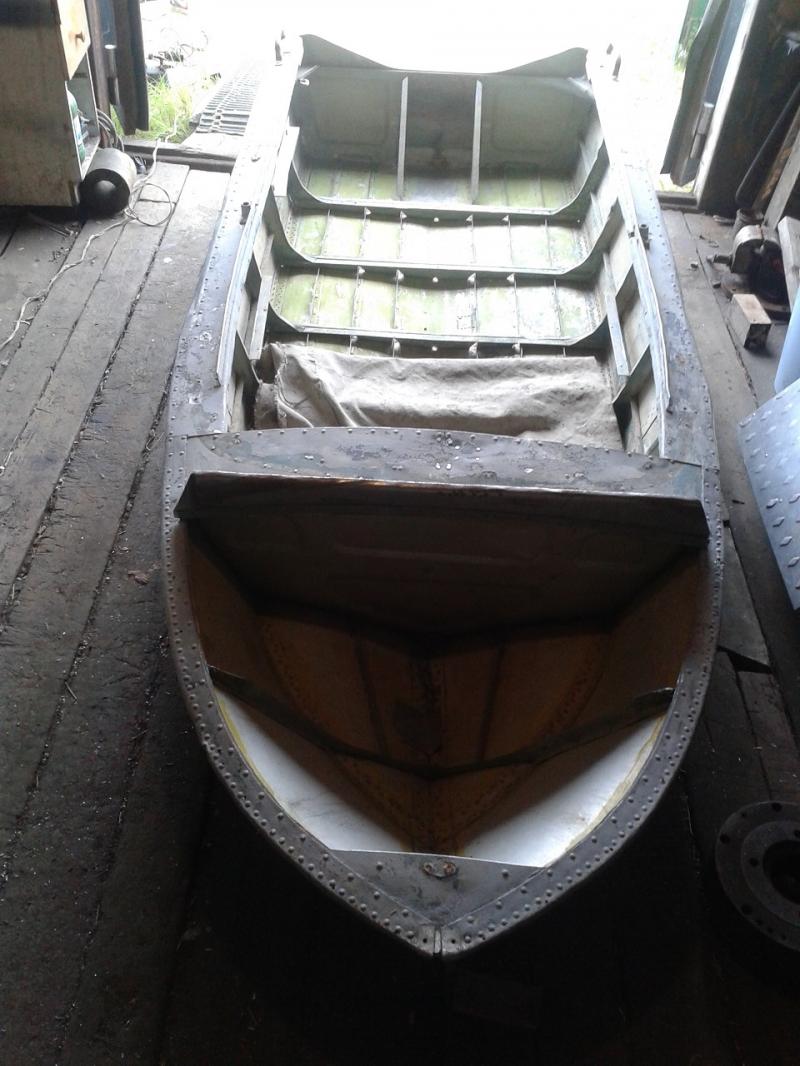

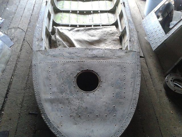

Лодочка делается помаленьку,не так быстро как хотелось бы,но делается.В планах вообще,хотелось сделать носовой бардачёк,что-бы спальник входил и другие вещи,борт сделать повыше примерно см 60,и удлинить её то же на 60 см.Для чего? Бывало на рыбалку уедешь вроде река спокойная а обратно,приходится возвращаться в вал,даже бывало лодка ,в волну зарывается,вот и хотел сделать высоту побольше,чтоб не захлёстывало.

Вы убили на корню всю прелесть лодки и задумки конструкторов(((. Это же надо догадаться на коротком корпусе вес на миделе прибавлять до безумия.А тюненг ужас просто. Лучше бы даже не брались за шедевр(из моне лизы автопортрет делать)

Да уж... Для таких задумок надо прогресс, а прелесть веги в том что она легкая... Но - хозяин - барин :pardon: носом только рыть будет...
16 554
1 305
Бл... Парни , человек руки прикладывает - одно это достойно уважения . Делает из того , что есть ....чё щас то критиковать ? Давайте результат увидим .........
Всё будет нормально .
Ни чего там рыть носом не будет , лодка короткая , там с коброй борьба будет , потому вес в носу не во вред .

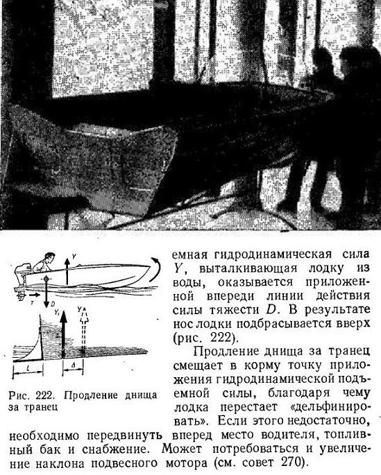

На "Веге" сделано продление днища за транец, так называемая "полка", которая уже прижимает нос к воде. А тяжёлый нос (да ещё с вещами) ещё больше увеличит этот процесс. Поэтому надо быть готовым и к "рытью" носом.

Рыть носом я уверен не будет ,потому,что я ещё не сделал корму :)

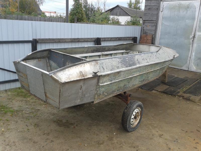

А мне нравиться. Тока тут самоотливной рецесс проситься к установке.

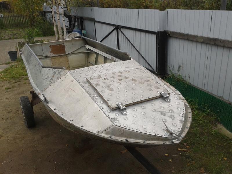

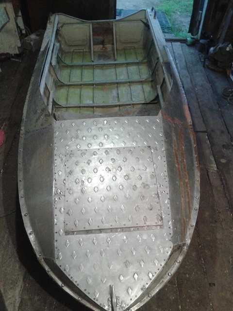

Вот,что получилось,но конечно ещё буду доделывать :)
