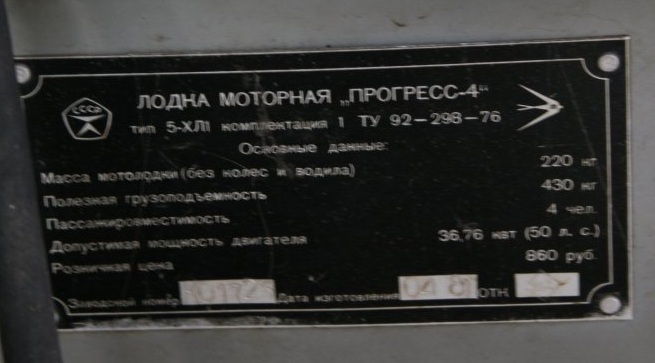

Андрей про 50 сил это правда. Месяца полтора назад товарищу Прогресс4 брали выпуск 1989г, так вот родная шильда "допустимая мощность 50л.с." Вот правда подтвердить не могу сейчас, я в топуске и с товарищем не могу связаться.

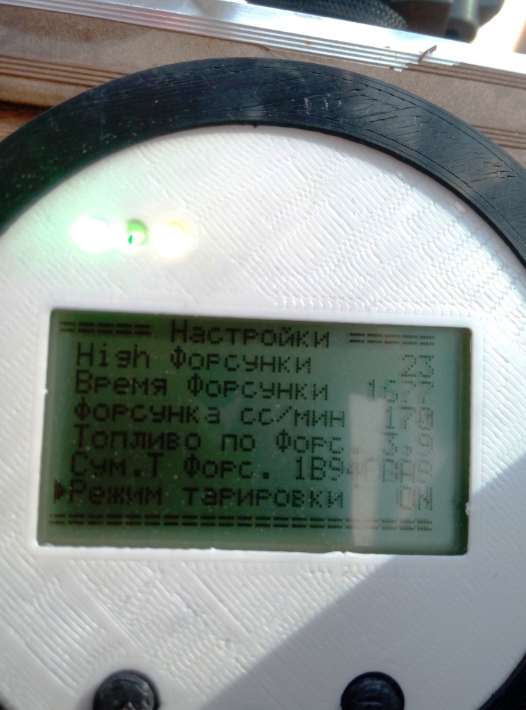

Не думаю, я расход смотрю по компьютеру маршрутному, он берёт расход по времени открытия форсунок, отъюстирован по взвешиванию канистры - результат очень точный. Сомневаюсь в таких живых расходах на н25, до этого был 2Т 40 ка - там расход лежал в р-не 9-11 л/ч. У приятеля до реперной точки на сузе 30 2Т при примерно одинаковой нагрузке уходит 4.5-5.5 л, у меня 2-2.2. А данные по мах мощности с шильды П4 он был рассчитан на спарку 2х 23 нептунов, на тот момент самый мощный вариант, у нас ГИМС на П4 регистрирует до 60, 50 висит на половине знакомых мне П4.

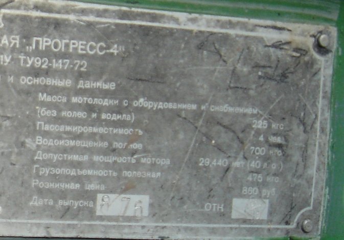

А инспектор что то же не знает законов и паспортных данных на Прогресс-4 1976 года? В те времена завод разрешал 40 максимум.

Андрей, ты что то не веришь людям. Я выйду с отпуска и сделаю фотку этого Прога, и шильды(не переклёпанной), а родной.

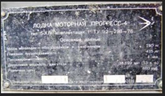

niki73
06.05.2011
404
24
35 регион
WindBoat 45 DCM
Mercury ME F 25 ELPT EFI
Блин, ведь видел где то 57 на шильде, сейчас времени искать нету,на вскидку нашёл 3 и на всех разная для П4 ! 53 из найденных самая большая
