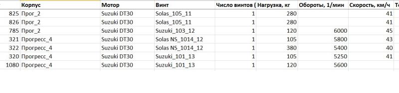

Прогресс-2 Suzuki DT30 Solas_105_11 1 280 41 18 60 760 15
Прогресс-2 Suzuki DT30 Suzuki 10 1/4_13 1 450 5200 37 18 60 760 15
Прогресс-2 Suzuki DT30 Suzuki 10 1/4_13 1 200 5300 40 18 60 760 15

Прогресс-4 Suzuki DT30 Solas NS_1014_12 1 105 5800 43 18 60 760 15
Прогресс-4 Suzuki DT30 Solas NS_1014_12 1 380 5400 40 18 60 760 15
Прогресс-4 Suzuki DT30 Suzuki_101_13 1 105 5250 41 18 60
А вот на Проге-4, невелика разница, это к вопросу о корпусах...
Только все винты разные и нагрузка тоже разная. И обороты отличаются здорово.
