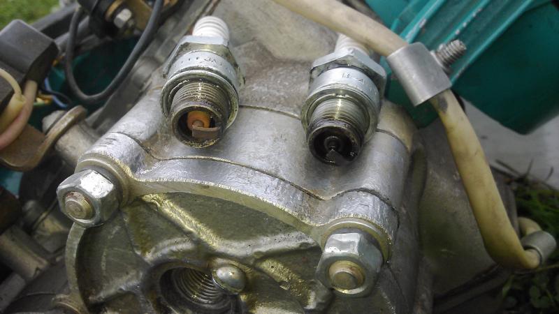

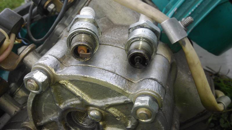

сбылась мечта идиота! транец не оторвал но очко жим жим! https://youtu.be/XlsEJ8cOaTQ а вот не пойму почему то верхняя свеча отличная а нижняя черная я думаю что верхний сальник подпускает.
