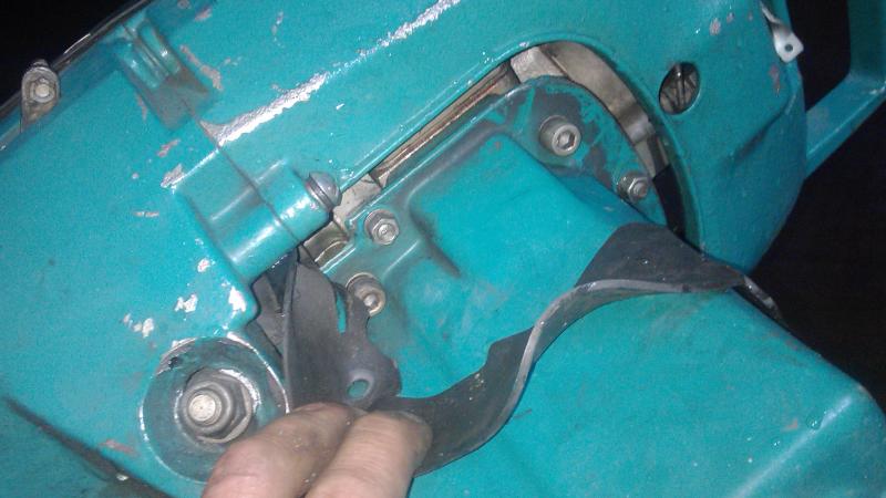

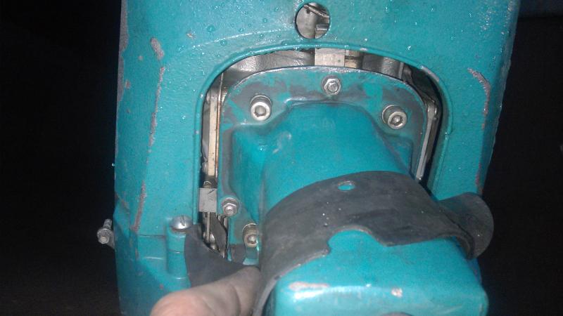

леонидыч
21.01.2014
347
Орша
вячеслав
км 330
ветер 8 3шт ветерок -12 и нептун 23
парни! убей бог не найду контрольку в нептуне! мот кто подскажет! и не смейтесь пож мот только сегодня приволок :D
kot2848
31.01.2010
Томск
Обь,КазанкаМ
Вихрь20 Нептун23 Зонгшен30
На нижнем фото НА ПОДДОНЕ есть отверстие Сквозь него видно головку вот на ней и есть отверстие приблизительно 2мм

kot2848
31.01.2010
Томск
Обь,КазанкаМ
Пока мотор в руках можно сделать два отверстия на сапоге На нижнем фото где пальцы такая прямоугольная площадка по углам Дает более облегченный запуск на воде и с нижнего цилиндра гораздо меньше воды на свече более ровная работа на хх Я делал диаметром 8мм Удачи
