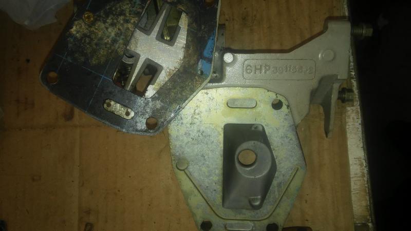

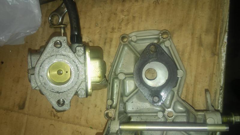

При поиске запчастей выяснилось, что в каталогах 5 сильные Джонсоны отсутствуют, есть 4, 6, 8. Анализ статей и каталогов запчастей позволил мне сделать вывод, что моя 5 это похоже задушенная 6 (у меня и на входном коллекторе написано 6hp), и в линейке 5-8hp на 6 и 8 сильные движки одна и та же спецификация и номера деталей по каталогу. У меня сразу возникла идея (раз уж мотор разобран) не сделать ли из него 8 (кто-то раньше на форуме неоднократно поднимал этот вопрос, но ответов так и не получено).
Оказалось, что не так все просто – между 6 и 8 имеются определенные различия, причем не сколько в карбюраторе (поскольку судя по спецификации карбюратора разница может быть только в жиклере поз. 24 – здесь и далее я смотрел каталог по движкам 1984 г.в.). Сравнение каталогов 6 и 8 сильных моторов выявил еще отличия: 1) разные впускные коллекторы; 2) разные головки блоков (кто-то ранее писал, что на 8 юбка свечи 14 мм, а на 6 – 12,5 мм); 3) разные номера электронных блоков управления двигателем; 4) отличаются и некоторые детали по зажиганию.

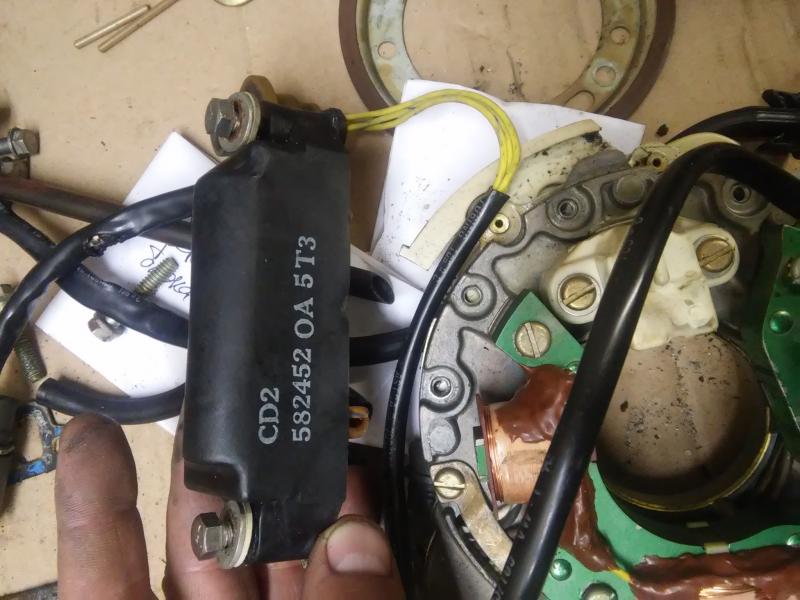

В электрику лезть пока не хочу (во-первых рабочая и в хорошем состоянии, а во-вторых замена этих деталей думаю обойдется в копеечку). Поэтому решил сделать минимальный абгрейд и впрячь еще хотя бы одну лошадку. Предполагается, что это можно сделать немного поколдовав с впускным коллектором – диаметр отверстия в коллекторе намного меньше диаметра проходного канала в карбюраторе. Далее еще стоят отогнутые лепестки (см. фото). Если есть у кого фото этих частей для 6 и 8 сильных движков, выложите пожалуйста с указанием соответствующих размеров. Не хотелось бы с дуру еще больше накосячить – как говорят «лучшее – враг хорошему». Заранее спасибо всем, кто откликнется на мою просьбу или прокомментирует выше написанное. И еще подскажите правильно ли я рашифровал год выпуска и какой у меня обьем движка

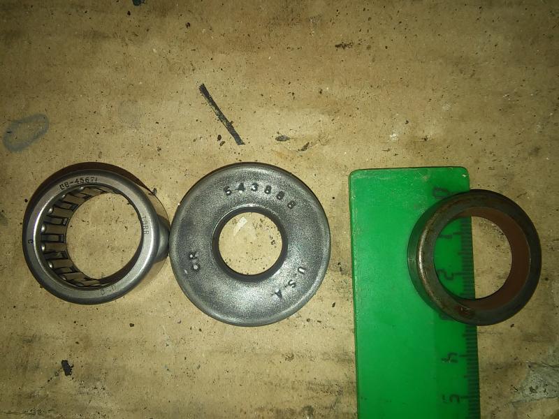

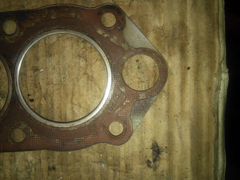

Заказывал кольца по каталогу 6 hp 1984, пришли вот такие кольца

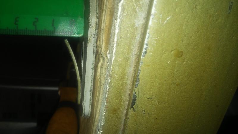

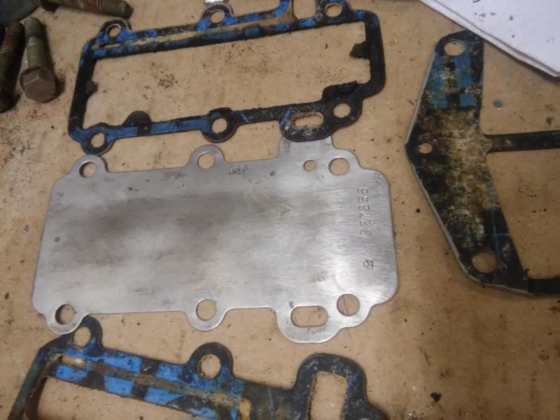

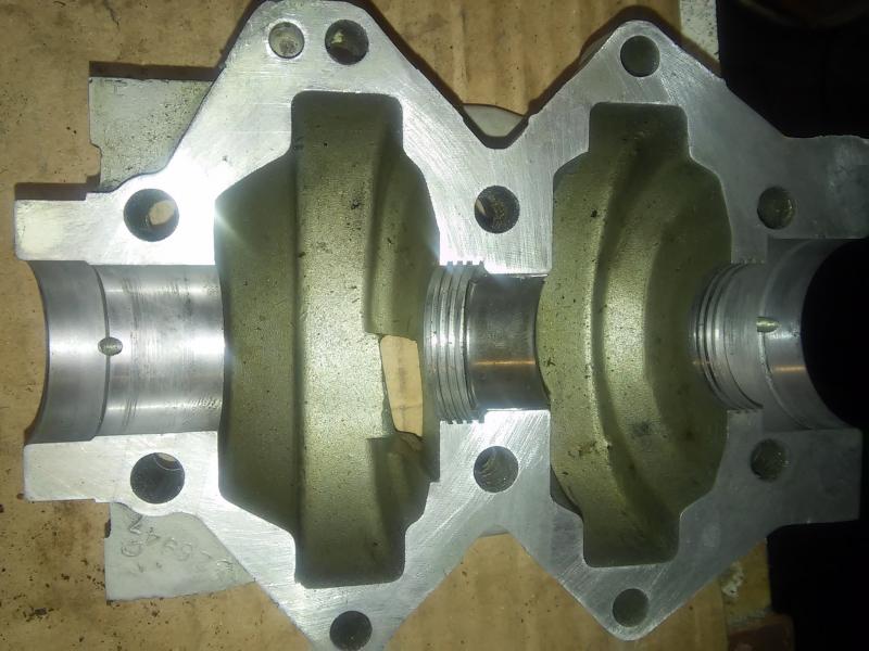

ну на мой взгляд ужас полный как вы отнеслись к мотору.
на клапаных не должно быть ни каких зазоров и отверстий должно хорошее прилегание.
если есть возможность то лучше проверить головку на кривизну.( можно сделать как. взять стекло,купить пасту для машинных клапанов притирочную,нанести на стекло и поводить головкой той частью где прокладка идет но не сильно,прилигание должно быть полностью то есть матовая должна стать поверхность.).
на первой фотки кривые пластины они так и должны быть.
так же проверить все разьемы на стекле,но опять же не сильно тереть.
собирать все на герметик серого цвета АБРО 999. Но не красный...
по мере сборки все дело фоткать и выкладывать сюда.
ну и предпоследние УДАЧИ в сборке.
дааа и еще почему не было охлаждения? пока нету самого движка на вал одеть дрель ногу в воду и дать обороты с трубки должна пойти вода.если ее нету разбирать ногу и смотреть крыльчатку.

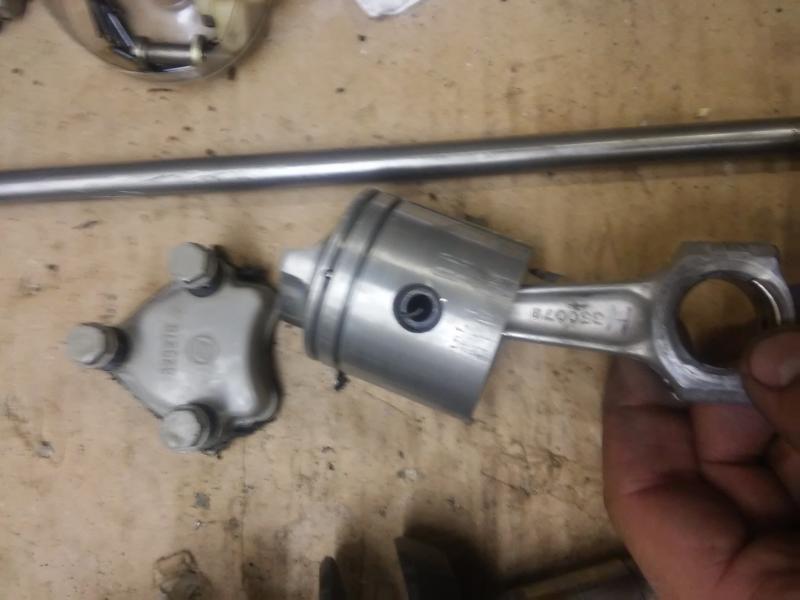

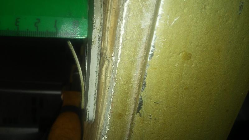

И еще можно совет? Как лучше убрать небольшие наклепы на стенках цилиндров и нужна ли какая доп обработка. На первый взгляд хон в основном сохранился

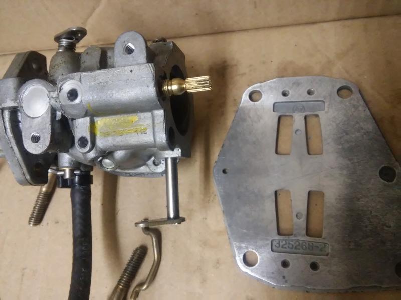

Всем спасибо за советы. С покраской я определился. Возвращаюсь к своему главному вопросу, как раздушить движок). Владельцы 6-8 сильных джонсонов 1984-1991 годов, подскажите размеры выпускных отверстий от карбюратору к движку. Своего джоника в разобранном виде с номерами днталей скоро выложу

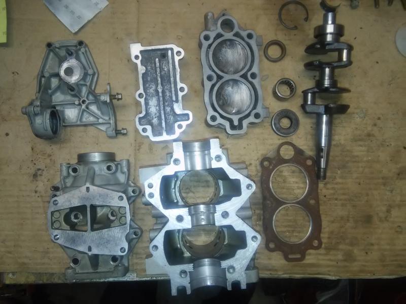

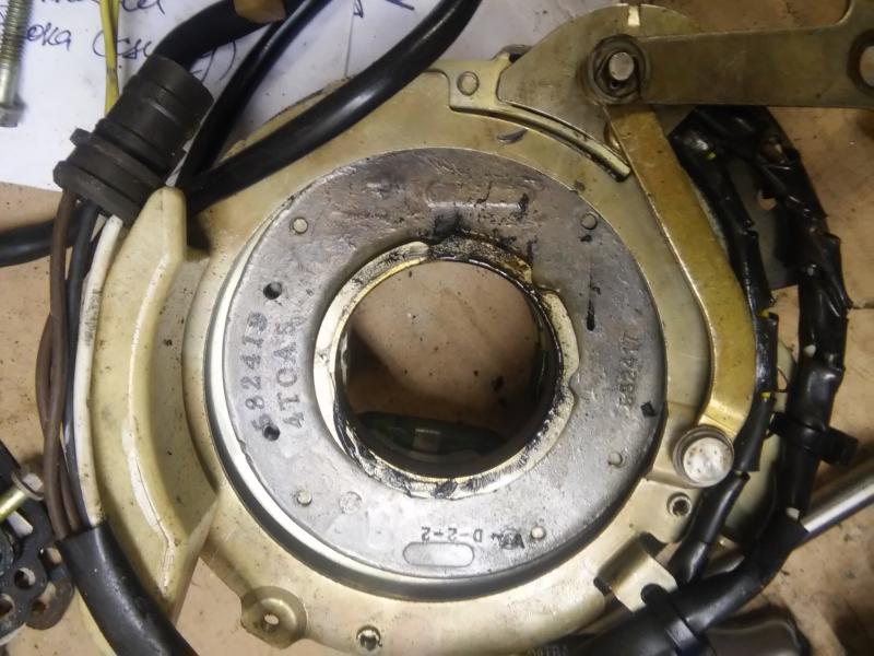

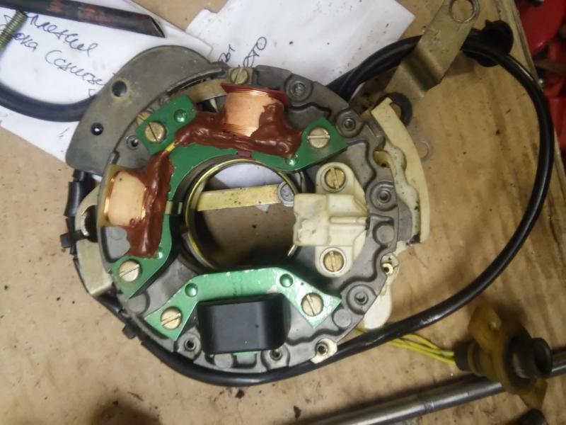

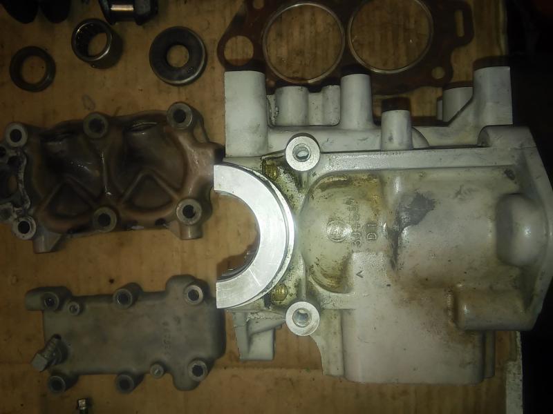

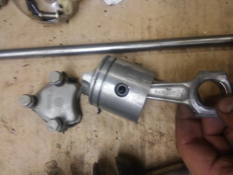

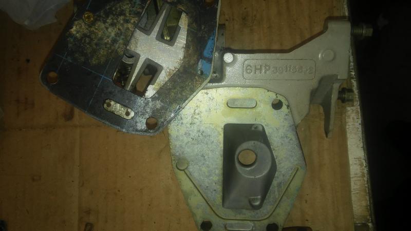

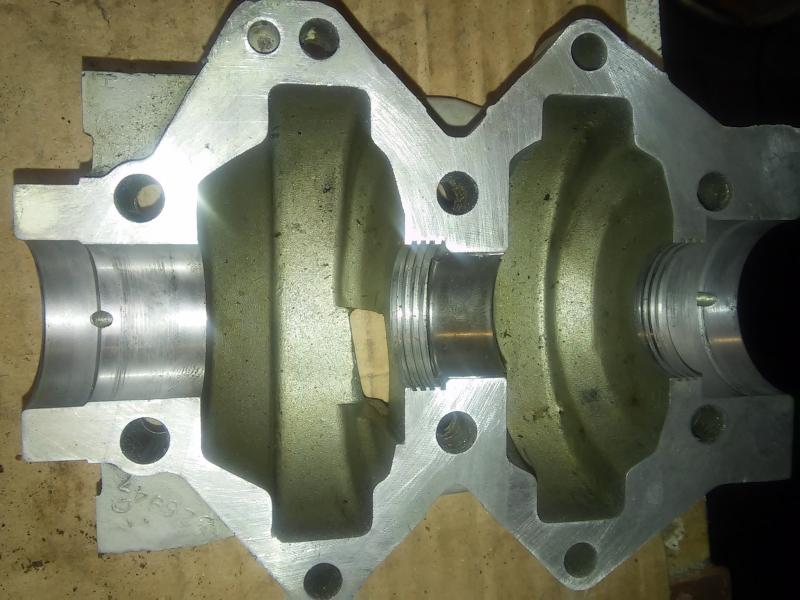

Как обещал, вот мой джоник в разобранном виде. На нижней части блока номера не нашел, видимо он идет в сборе, и не нашел номера на верхнем сальнике коленвала. Забыл еще выпускной коллектор сфоткать. Отчет по сборке предоставлю чуть позже
