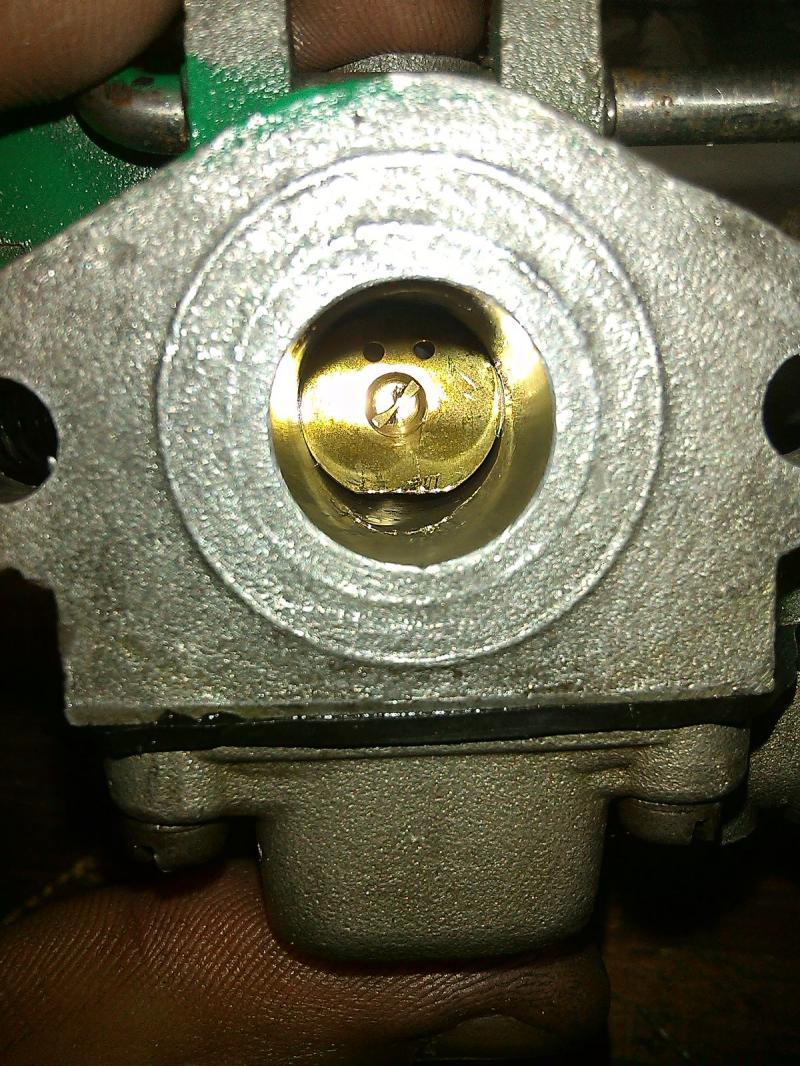

клапана как у меня на 6-ке и зажигалка такая же.если переделывать на 8 сил,то на сколько я понял надо менять пластину где стоят клапана(пластинки латунные).и в карбе менять главный жиклер.

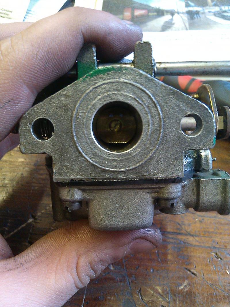

А перед клапанами отверстие входное от карбюратора такое же или больше?
больше и причем на много

У меня на карбе тоже вроде большое, маленькое после на пластине
на этой пластине у меня такое же отверстие что и на карбе.жаль фоток нет,а то показал бы.

Спасибо, я как раз такое и предполагал. Значит надо расточить отверстие до размеров карба. А других отличий Вы не заметили?

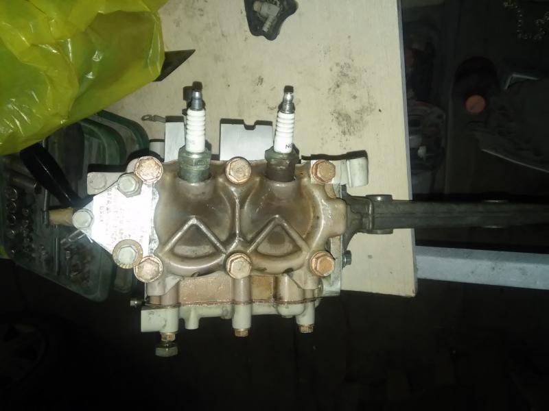

Возвращаюсь к составу движка. Немного наврал, номер на "нижней" части блока есть, на углу его видно на фото. Вот еще фото выпускного коллектора

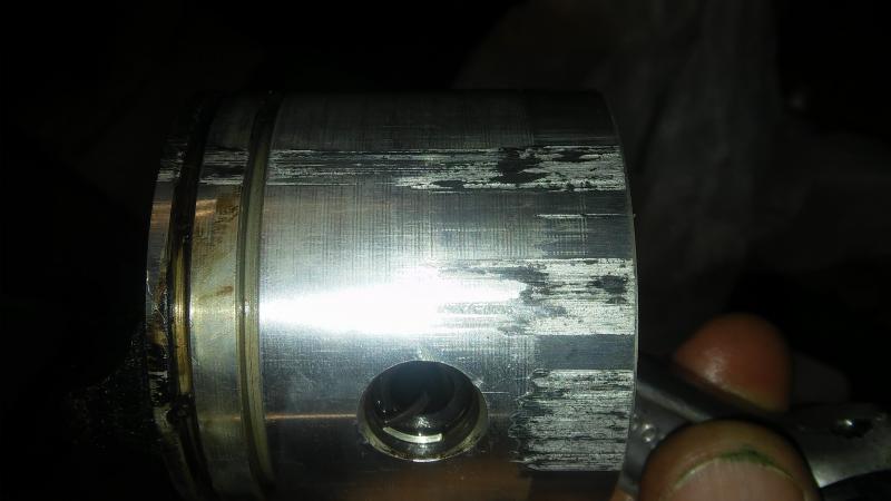

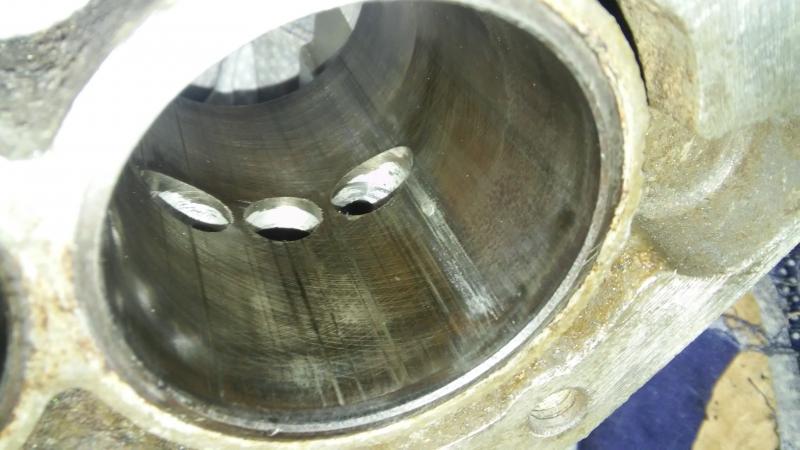

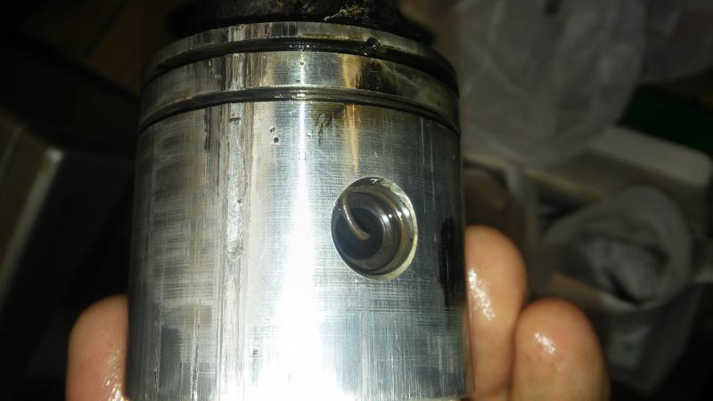

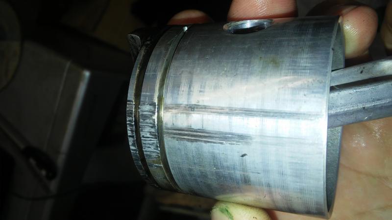

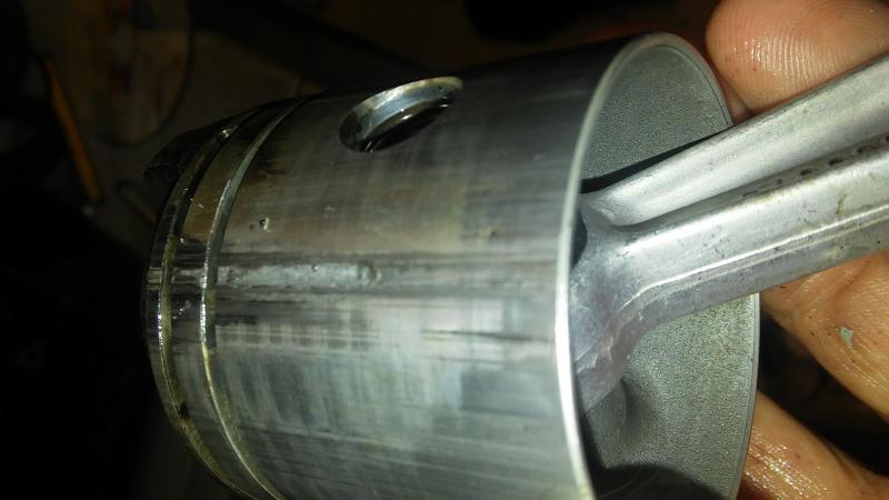

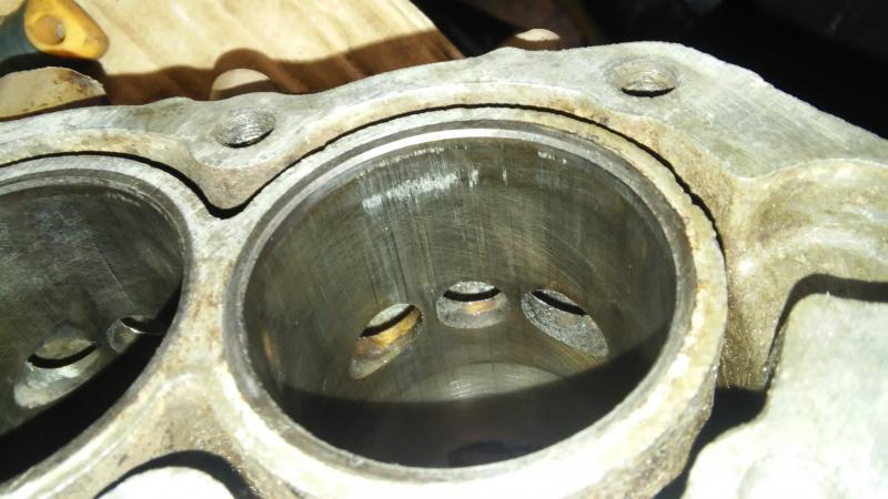

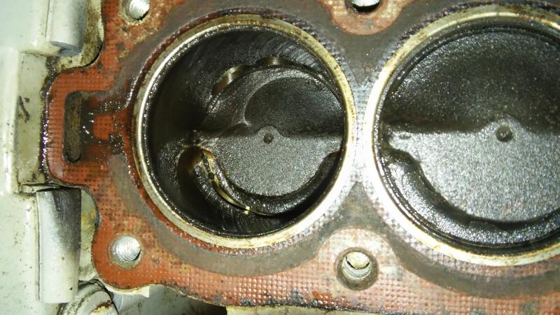

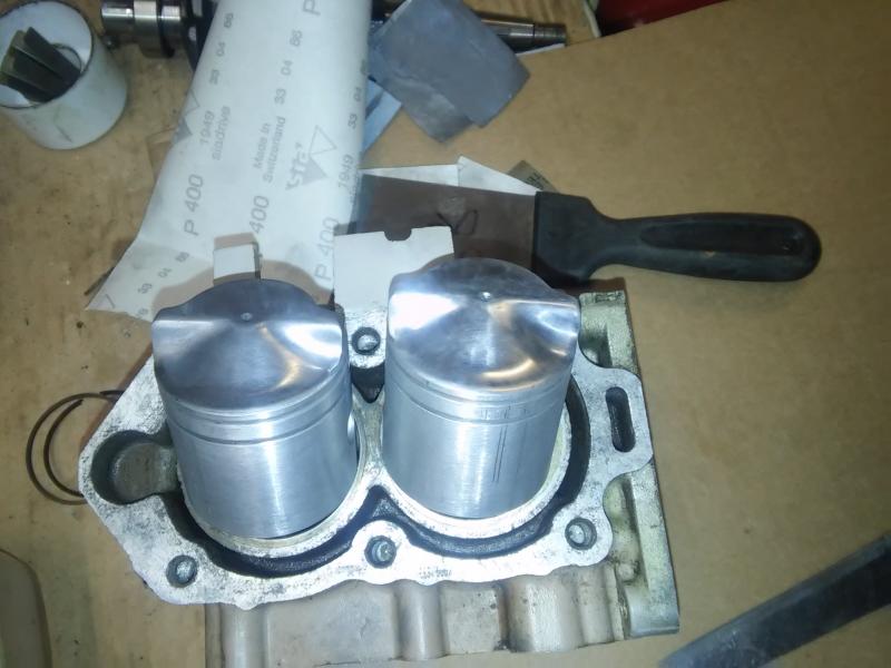

Для начала снял небольшие наклепы аллюминия на стенках цилиндров . Для этого использовал средство для прочистки труб "Крот" (вычитал на каком-то сайте). Реально через некоторое время аллюминий стерся тряпкой.

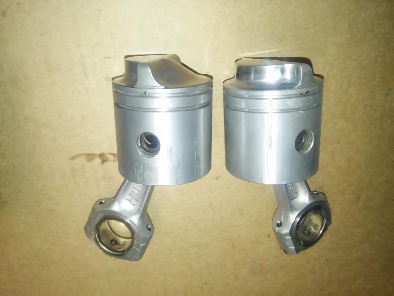

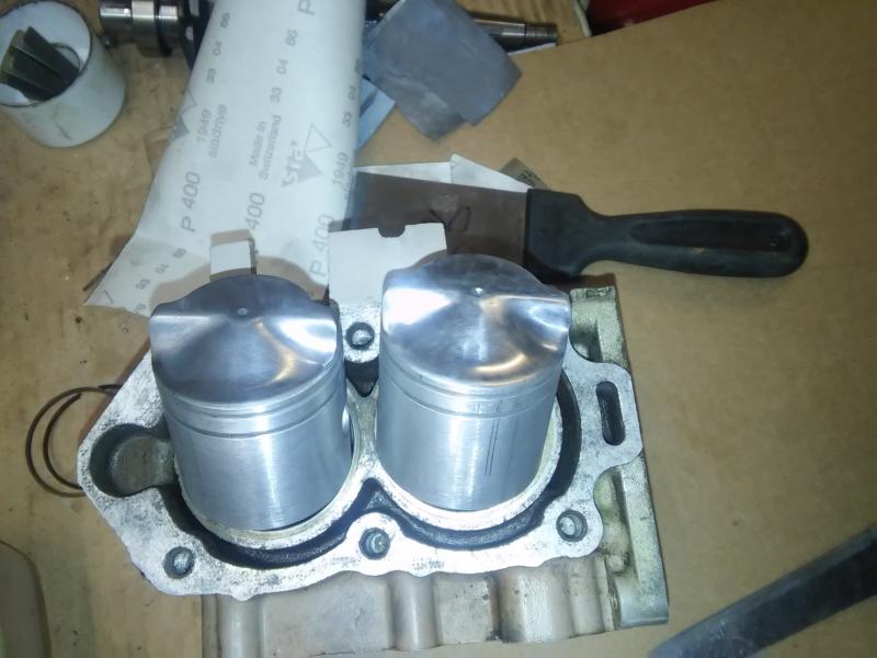

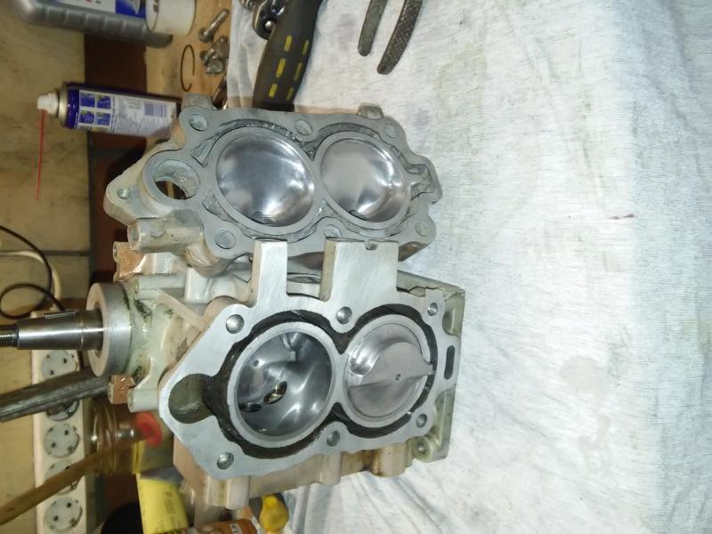

Потом стал исправлять цилиндры . . Для. начала счистил ножом большой нагар. Для правки взял шкурку 400 и шпателем через шкурку по кругу снял выступающие заусеницы. Канавки прошел шкуркой 600 через торец шпателя. Верхнюю часть цилиндров зашкурил тоже шкуркой 400 потом заполировал войлочной насадкой с пастой гоя. Вот как получилось
Потом поставил новые кольца и вставил поршня в цилиндры, предварительно все обильно смазав маслом. Голову тоже почистил, зашкурил и заполировал

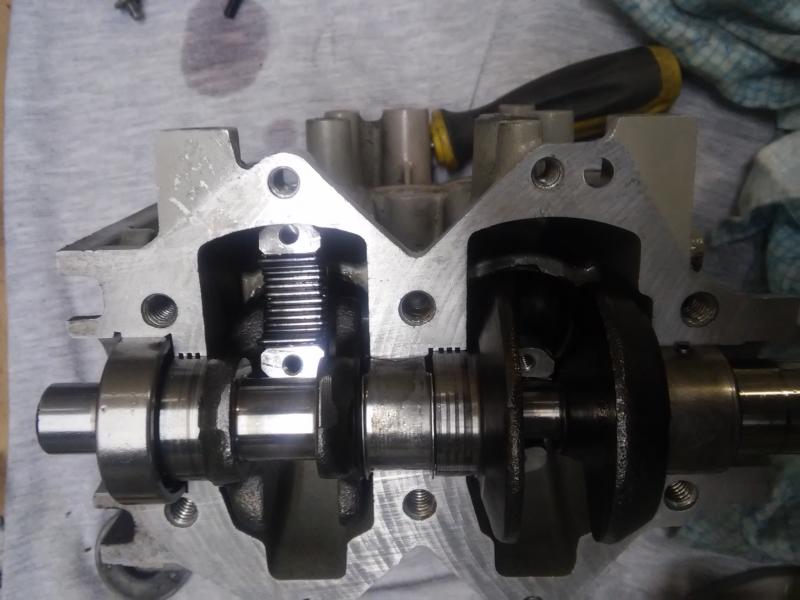

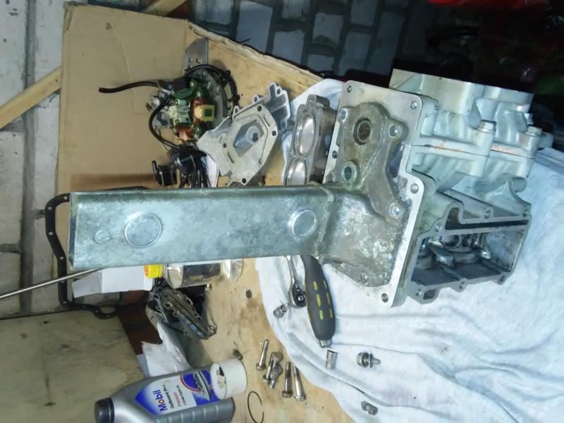

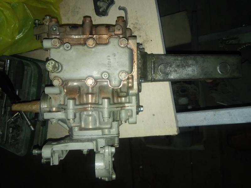

Потом начал установку коленвала. Помучался с установкой игольчатых подшипников. Знал бы заранее, обзавелся бы пинцетом. Пару раз они падали внутрь поршней. Приходилось вытряхивать и начинать сначала. Потом приспособился, смазавал вкладыши обильно маслом клал по одной иголочке вниз и слегка нажимал пальцем - они расходились по кругу. Сначала поставил коленвал, закрыл иголки сверху вторым вкладышем. Шатуны сдвинул в стороны, поршни чуть утопил. По очереди посадил шатуны на коленвал

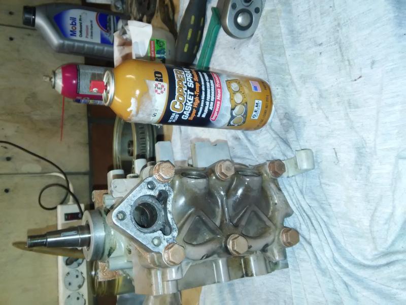

Обезжирил плоскости. На нижнюю часть распылил тонкий слой герметика (полости обложил тряпками), потом сложил и обжал. Болты тоже пропшикал этим герметиком, написано он может использоваться вместо фиксатора резьбы. На него же посадил голову и охлаждение на выхлоп

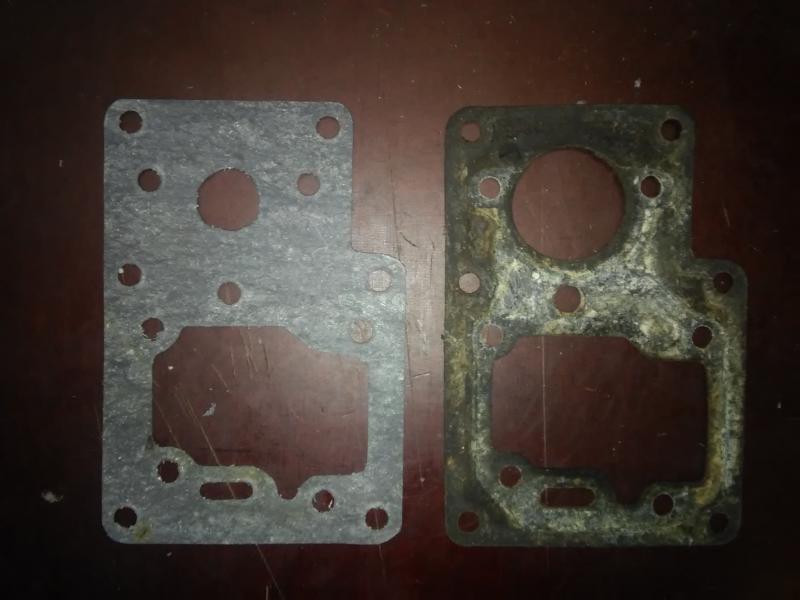

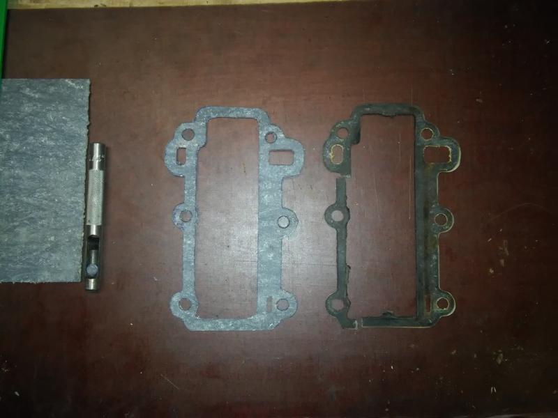

Одна прокладка на охлаждении порвалась, из паронита вырезал новую
Перед этим вставил фиксатор нижнего пошипника коленвала и на серый герметик посадил верхний и нижний сальники коленвала

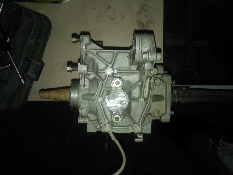

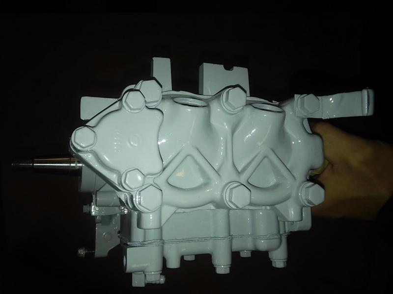

Весь движок собрал без пластиковых деталей, заглушил все отверстия чтобы туда ничего не попало и отдал на пескоструйную обработку и покраску

Я покопался по каталогам 6-8 сильных джонсонов моего года. Нашел картинки, где видно что для 8 сильного на клапанной пластине 6 отверстий с клапанами, а у 5 и 6 четыре. Отверстие во впускном коллекторе я у себя уже расточил до проходного отверстия карба. Думаю хуже не будет.

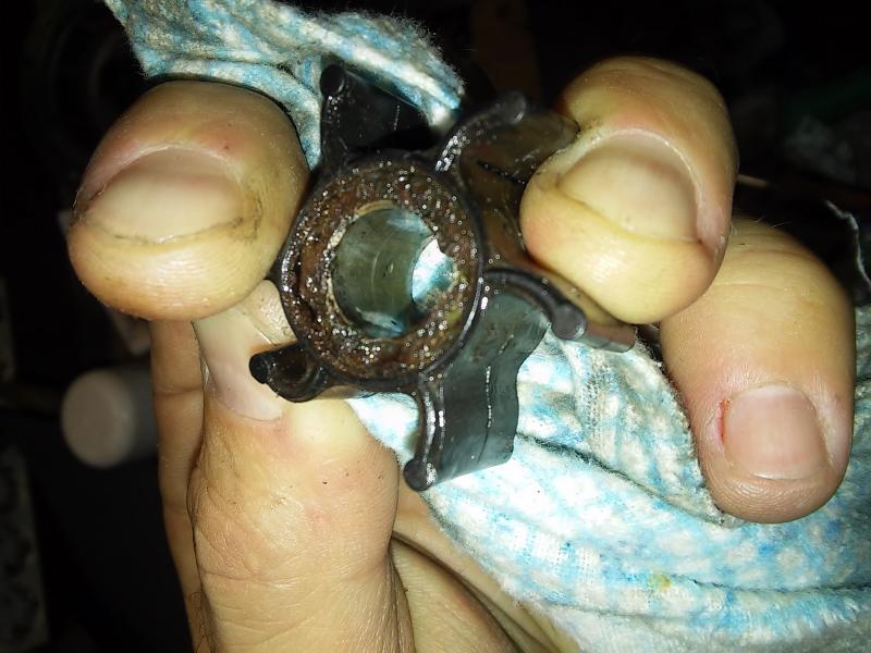

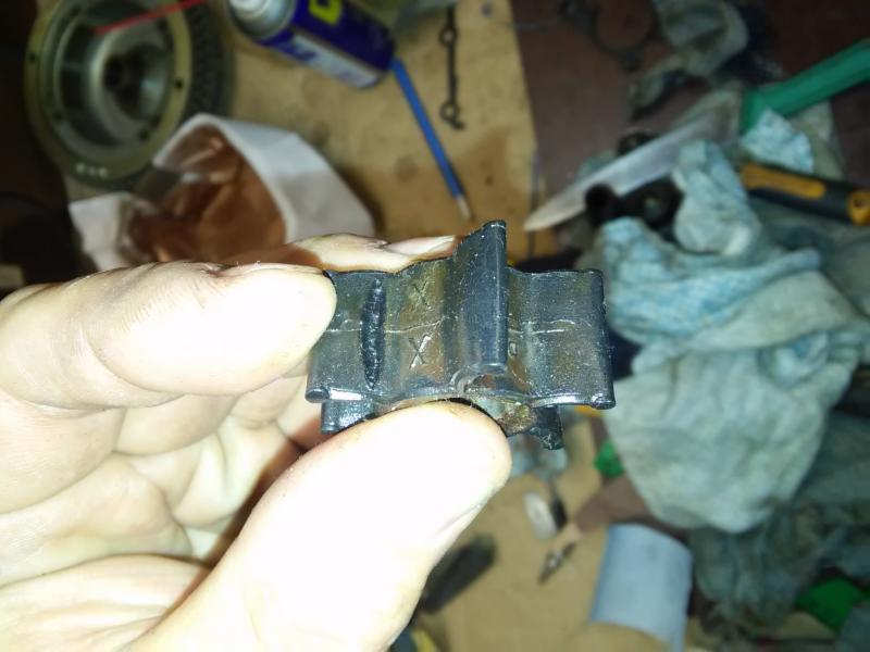

Крутил помпу дрелью - водичка не идет(. Разобрал помпу, итоге походу надо крыльчатку менять

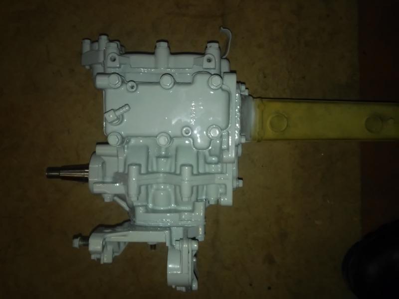

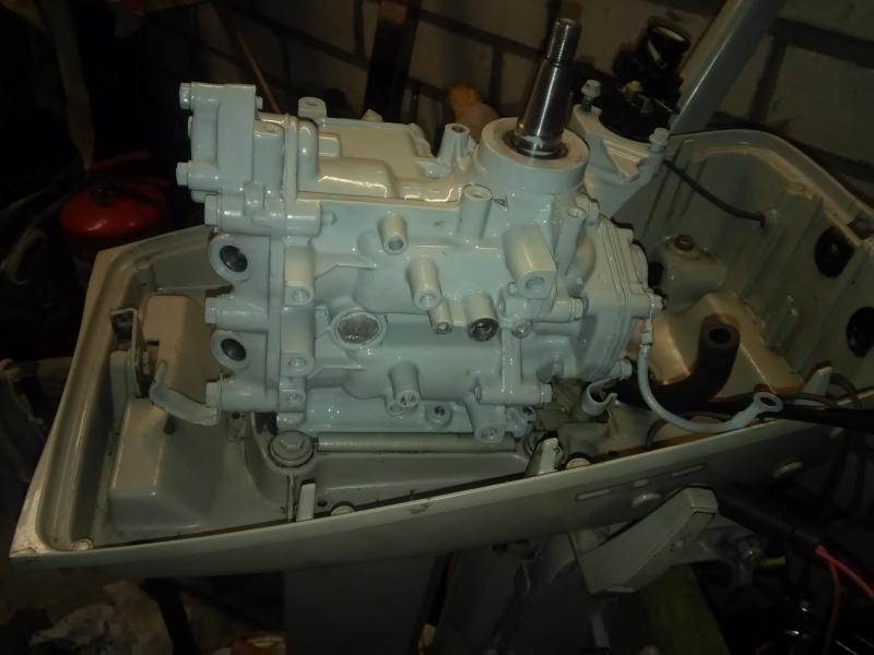

В итоге пескоструйный аппарат - насадка на компрессор давление 12 атм. и спец измельченный шлак, краску на движке не взял, за полчаса товарищ отчистил совсем небольшой пятачок. Обратился к знакомым на судоремонтный завод, они сказали, что у них давление до 200 атм и они убьют просто мой движок - сказали оставить заводскую краску и не париться.

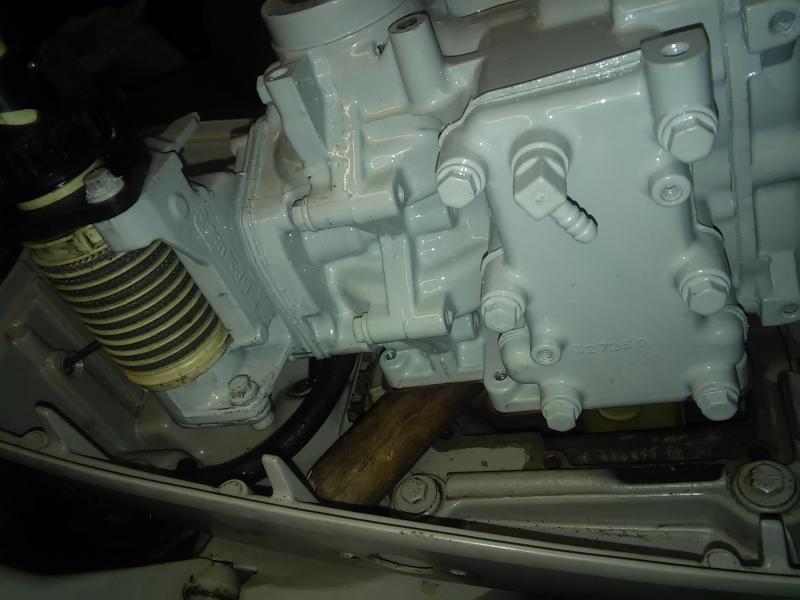

Поэтому готовил под покраску движок сам - где краска потемнела зачистил сперва дрелью с мягкой металлической щеткой, потом мелкой шкуркой. По старой краске прошелся серым скотч-брайтом - на ощупь шершавая тонкая губка. Поскольку она мягкая, то позволила достать до всех углублений. В итоге она краски практически не сняла, но создала матовую поверхность на которую хорошо ляжет новый слой краски.

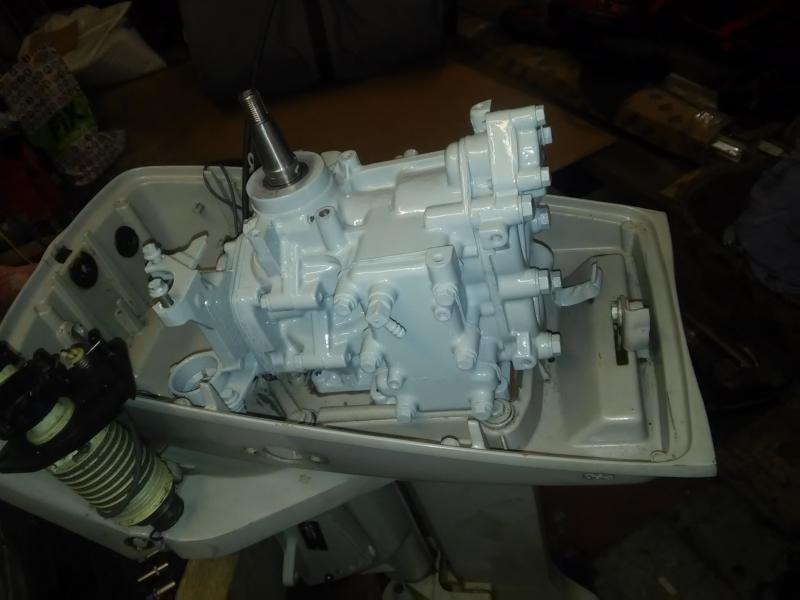

Забрал движок после покраски
Vitas_arh
19.08.2016
Архангельск
Виталий
Альтаир-335
Джонсон 5hp

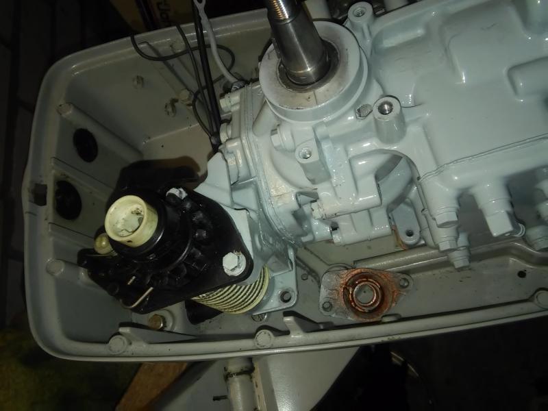

Приступил к сборке. Для начала вырезал новую прокладку под выхлопной коллектор
и поставил движок на ногу
После этого приступил к установке навесного. Начал с ручного стартера - поставил его и прикрутил сверху на место. Оказалось, что в таком состоянии не установить нижнюю крышку, которая натягивает пружину, мешает топливный шланг, который идет от коннектора. Снимать его не стал, так как не хотел снимать его с разъема и побоялся, что все равно не хватит места.
Открутил снова мотор от ноги, подложил под него ручку от молотка (тем самым приподняв немного), продел пружину вниз, вставил ее в нижнюю крышку, повернул ее на 1-2 оборота, чтобы был небольшой натяг тросика. Поддерживая пальцем пружину, чтобы не соскочила с крышки, аккуратно поставил на место и прикрутил.
После этого, снова прикрутил движок к ноге.

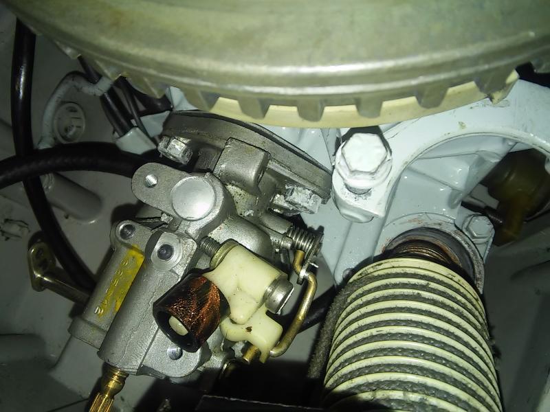

Все остальное ставится элементарно на свои места (перед разборкой все тщательно сфоткал, что случайно что-то не туда прикрутить). Столкнулся с очередной проблемой, когда стал прикручивать карб - опять мешал этот стартер, ну что с ним делать :pardon:
Открутил его в верхнем креплении и на пружине отвел в сторону. Оказалось, что кроме него, мешает еще ролик карба, через который открывается заслонка. Пришлось открутить и ее
При всем этом закручивать карб все равно не удобно - мало места. На каком то сайте видел спецовый ключ на 11 сложной формы. Я справился простым рожковым ключом на 10, расточенным до 11.
Вот ремонт практически и закончен :yahoo:

Разобрал, перепроверил все детали, чуток подточил стакан, чтобы немного выступала крыльчатка, собрал все обратно. Стал крутить дрелью и, о чудо!, водичка пошла из помпы. Скорее все ставить на мотор, в бочку - и на первый запуск.
