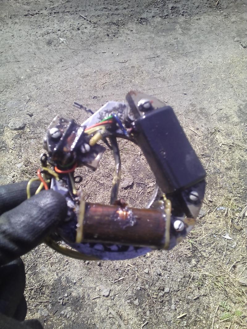

привет всем любителям вихрей в наличии 2 по 30 и один 20 так вот у меня по приходу сезона полные головняки вопщем такой расклад кто что подскажет приобрел я это чудо техники в том году по осени вместе с лодкой казань так вот после проверки этих маторов в бочке запуск у 30-к отличный на одной стоит кулачковое зажигание на другом электроное МБ-22 так вот после зимовки решили подготовить матор с зажигалкой МБ-22 к сезону окозалось что нет искры вскрыли маховик обнаружено что все в мазуте от подшибника верхнего все промыли продули просушили собрали дернули искра поевилась но после прокрутки эл стартером искра опять кудато пропала если чесно я в этой системе канарейка мож кто подскажет что делать и как быть и какое зажигание лучше для этих моторов
rulet
30.04.2015
кузбасс
руслан
кайман
москва
а также меня интересует можно ли как то отремонтировать данную кактушку порваны 3 витка обмотки нашол в зипе с моторами

Руслан, по описанию про запуск у тебя на 30-ки, посажены магниты. Проверь их для начала. Пото пойдем дальше.
По поводу что под маховиком все в мазуте то это из под сальника, давит и смазка с подшибника вылазит.
