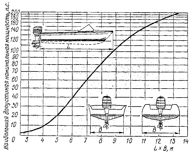

Здравствуйте! Живу в Томской области, есть лодка Южанка-2, подскажите контакты конторы которая поможет (выдаст справку) для законной регистрации ПЛМ 40 Л.С. Кто говорил что ближайшая в Красноярске, сам я в тырнете ничего не смог найти.
Кто-то на каком-то форуме писал, что сейчас сами работники ГИМС могут определять максимальную мощность ПМ, согласно расчётных графиков, которые у них есть (типа что на рисунке). Хотя возможно это право у них и есть, только они сами не хотят связываться. В-общем надо спрашивать у них.
О как! получается, что надо разговаривать с ГИМСом другим тоном, согласно энтому графику Ю-2 далеко за 40л.с. уходит...
Уже много лет не связываются. За такое разрешение придется "отвечать головой", т.е. работой и свободой, если не приведи Господи что произойдет.
Уже года два или три у нас регят строго по шильде и ни как иначе.
