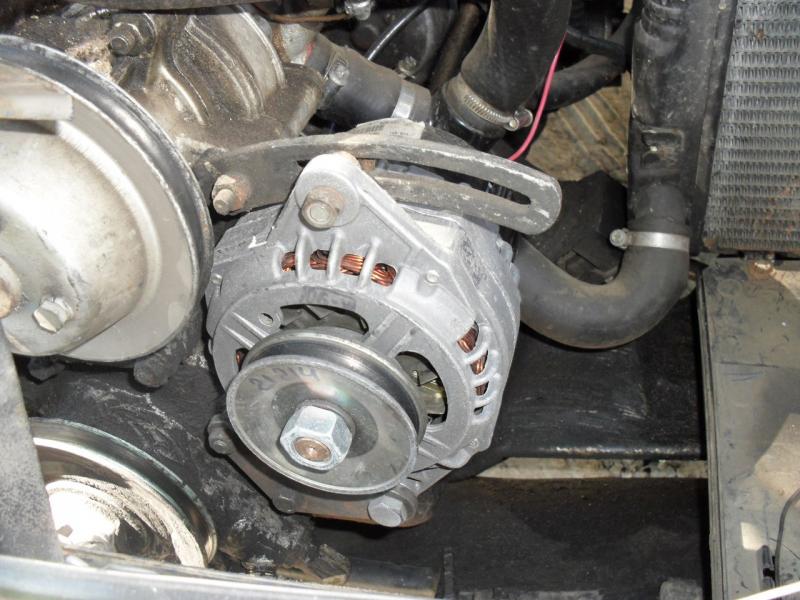

Матроскин
13.11.2015
270
18
Амур-2
москвич 1,8
Дмитрий_327 сказал(а):
привет!
кто-нибудь менял генераторы стандартные? а то год уже 2016 и расход электричества больше чем был в 80х...
встает вопрос, хотелось бы поменять генератор на какой-нибудь ампер на 100-120.
что пойдет взамен родного? от чего? :uchu: :uchu:
музыки на борту много, много света и дополнительных плюшек (ночью) + и аккумулятор на след. сезон поставлю под это все ампер на 100...
вот так у моего товарища стоит от приоры на 100 ампер))) шкиф от старого москвичёвского гены подошёл идеально для приоры))) только немного помучился чтоб выставить его под ремень подкладывая под болты то гаечки то трубочки))) а так все просто и легко))
Дмитрий_327
04.08.2016
Амур-Д
м412 (солянка)
привет!
Оооо) дельная информация) спасибо)))
Ну а с болтиками, гаечками и изолентой я думаю все дружить умеют))) страна у нас такая)..
Первый вариант есть)))) еще раз спасибо)
