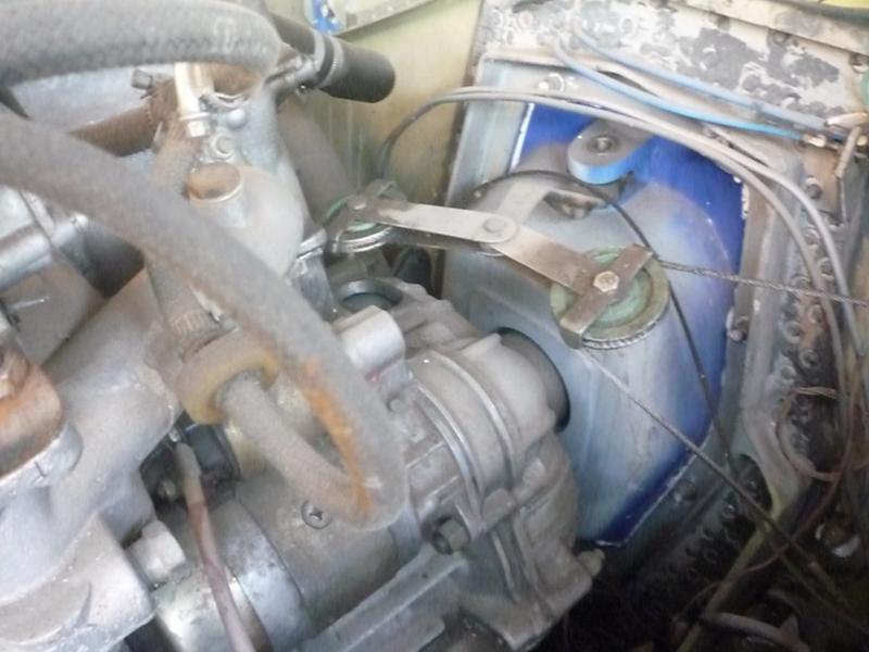

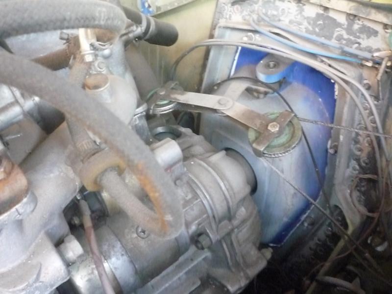

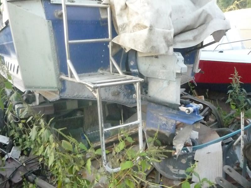

Тут ведь вот какое дело,
Если сам не можешь 2т мотор ремонтировать,
никто тебе толково ничего не сделает, ибо если хочешь, чтобы все хорошо сделано было, делай сам.
Хотя если колонку от Амура и 9шный движок поставить имхо все нормально будет.
Сам на такой силовой установке с 2005го года по сей день (сейчас на П4 стоит) катаюсь.
Пока что доволен.
