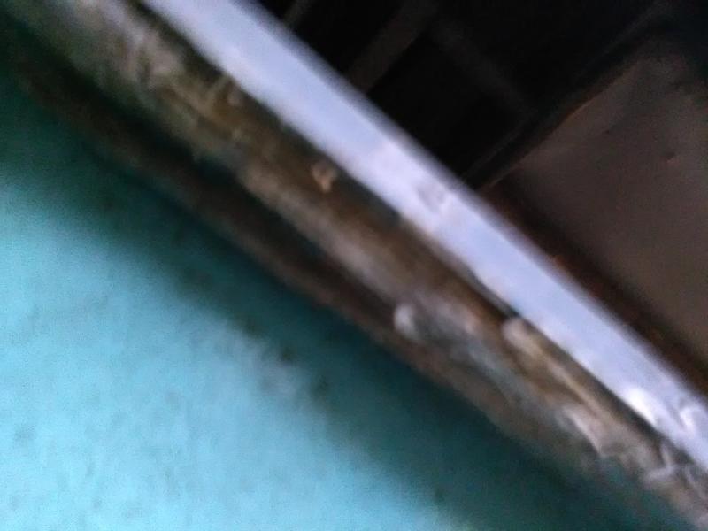

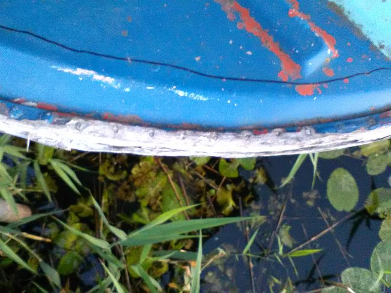

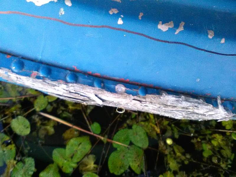

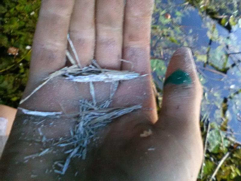

Как по вашему лечить такое?

Такое не лечится ) Обрезать и вваривать новый кусок. По моему, других вариантов нет.

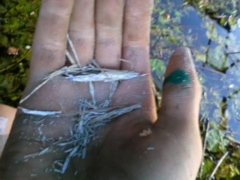

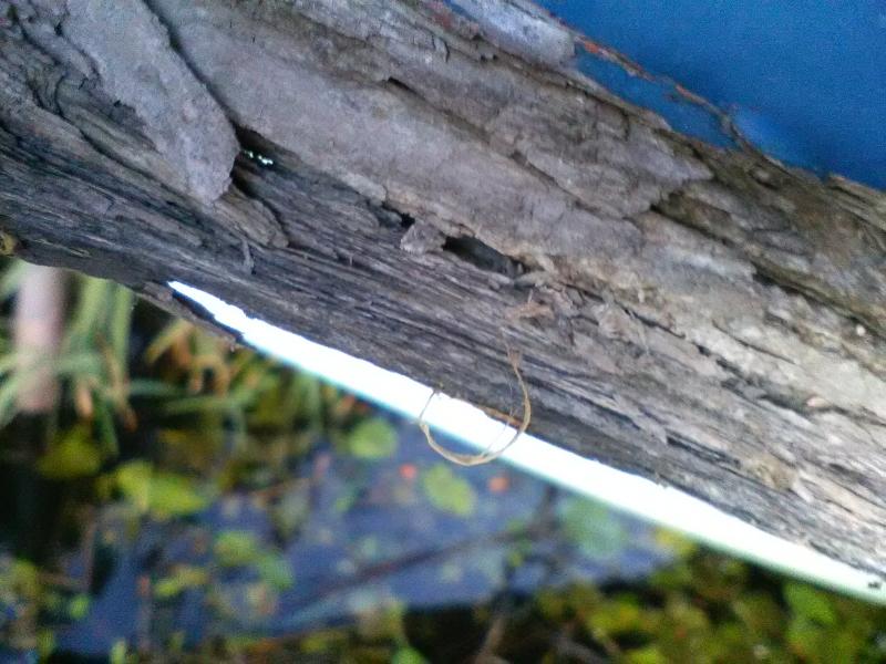

Тут проблемы большой не вижу .Уголок привальник сделан не из АМГ-5 а из дюрали и гниет в первую очередь.Выход отверлить привальник и заменить на уголок и делов то.

Скорее всего килевая накладка была из дюраля. И так как, Крым из АМГ то срубив остатки накладки,вы обнаружите относительно чистый метал.Я думаю что резать ничего не придётся.Достаточно будет поменять киль и всё этим закончится. :| Ну вот ,пока одним пальцем печатал уже всё расжевали! :pardon:

Володя.Володя.Очнись :) Какая килевая накладка о чем мы говорим на фото привальник Крыма. Крым сварная лодка :) Ну не чего бывает.

То есть как я понял чистить шлифовальным диском до чистого металла, и приставить уголок? Али лучше весь привальник менять? :?

:) Илья,не цепляйся к словам!Ну старый я .Недоглядел.Ну посоветовал то правильно!? А то РЕЗАТЬ,РЕЗАТЬ. :shock:

Смотря сколько уголка погнило. Я бы заменил бы весь привальник. Кусками буит не по феншую :)

Хорошо. Как сделаю-отпишусь.
