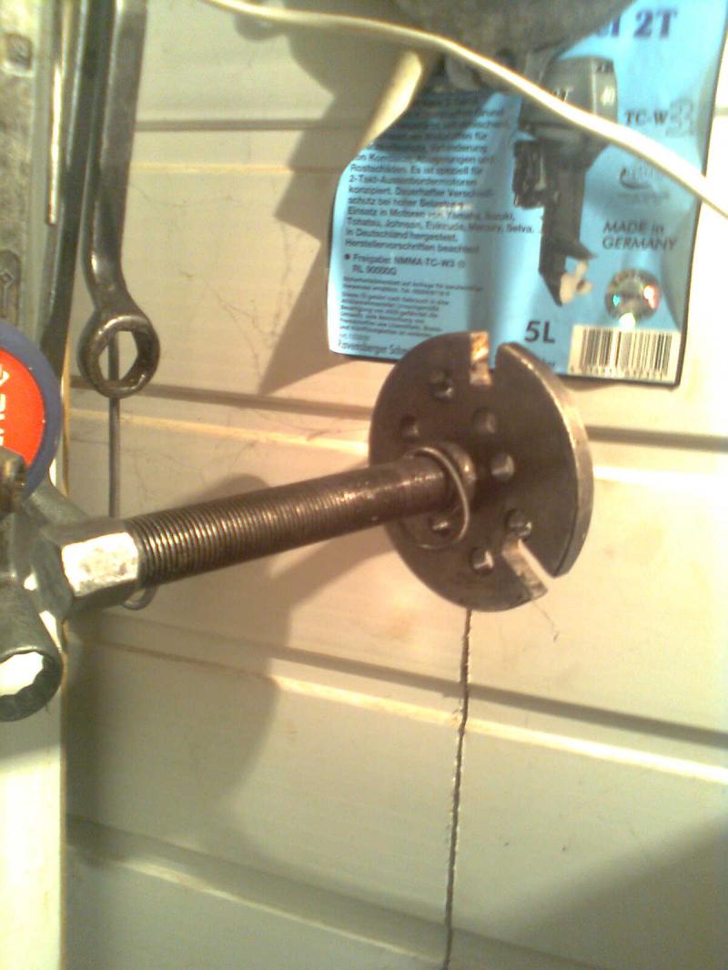

Миш не извиняйся.Думаю вот ты меня действительно понял, о чем я написал.Ведь ты понимаешь какие силы начинают действовать когда рвёшь трехлапым.Ты ещё больше усугубляешь дело.Успокойся и мысленно вообрази.Я уверен что ты со мной согласишься. Захват должен быть максимально близко от снимаемых деталей.
Самый правильный съемник нептуновский.

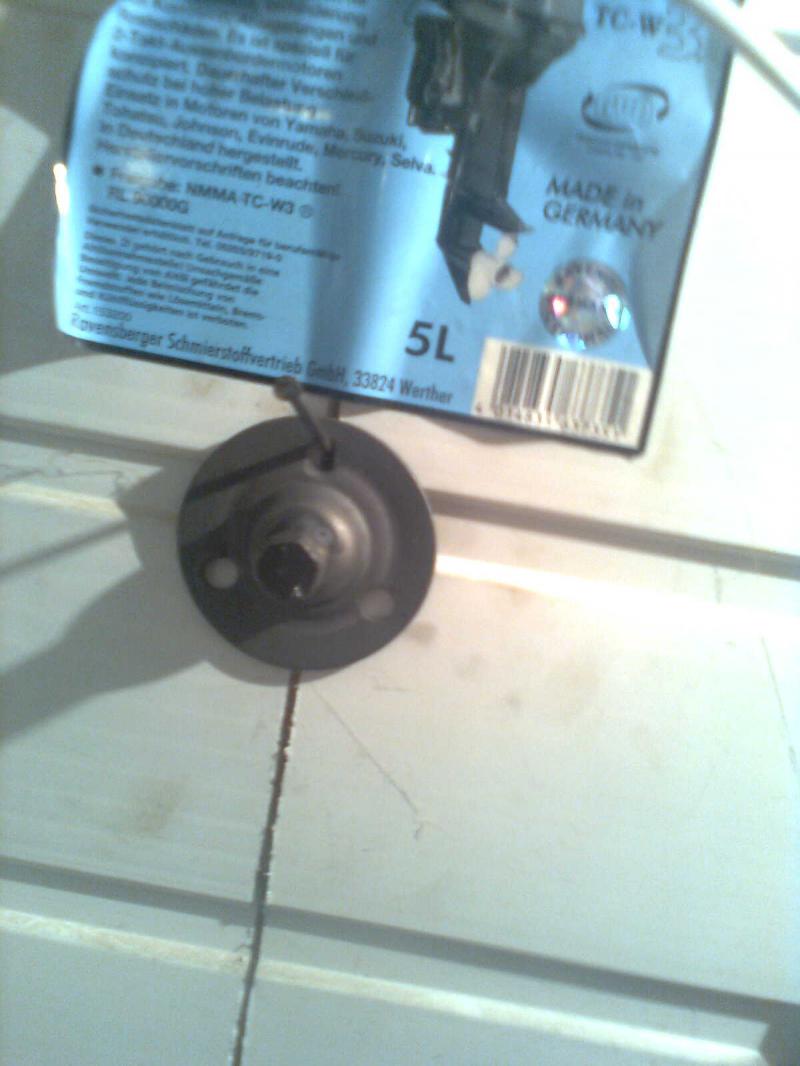

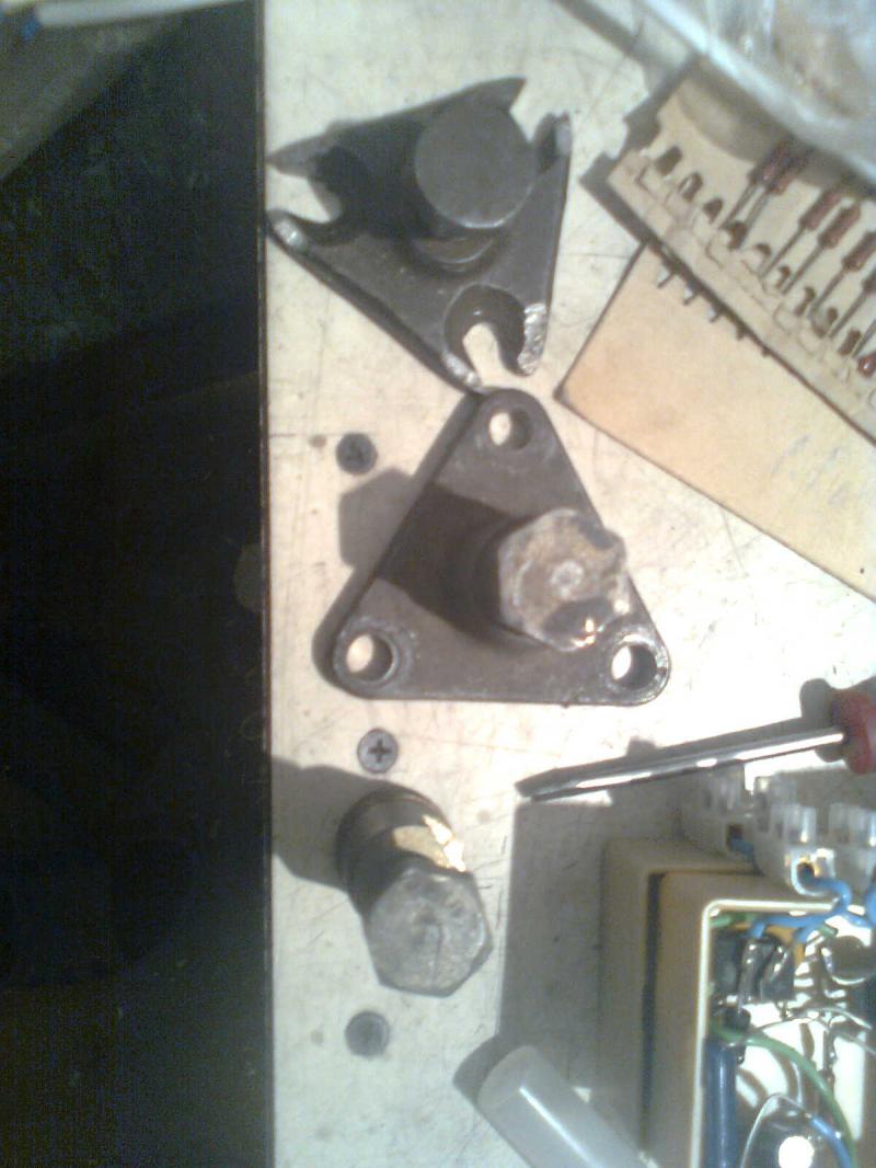

Вот фотки
