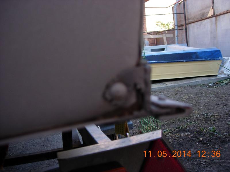

.....Железные "пятки" на транце уже меняли и правая у же отваливается.....
Простите, а что такое,- "Железные "пятки" на транце уже меняли и правая у же отваливается.Так что под ней уже приличная дырка и новую "пятку" придётся делать в виде латки."
Я пока очень далёк от терминов, но лодку хочу и желаю разобраться в правилах выбора Прогресса 4. У нас продают в основном готовые комплекты и не всё в них устраивает, и цены тоже.
Dimon777
17.10.2016
225
23
Санкт Петербург
Прогресс 4
Tohatsu 30
тоже интересно что за пятки такие, смотрел смотрел не увидел)) Может и у меня они есть :shock:
Но у меня заплаток нет точно ниодной пробоины тьфу тьфу
9 555
4 758

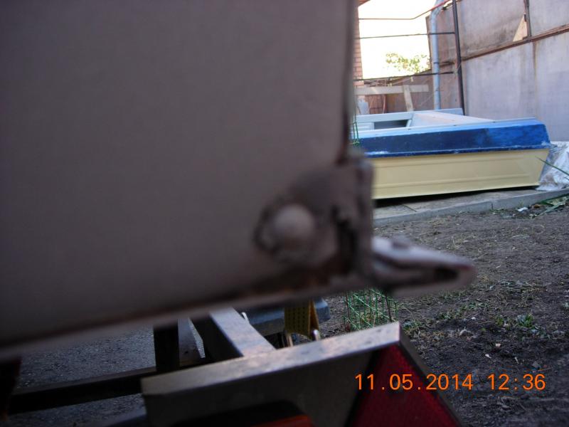

:lol: Ну скажем так что это сленговое название вот этих "штучек"по углам транца! :hahaha: :pardon:

и на представленном фото видно невооружённым глазом что им конец)

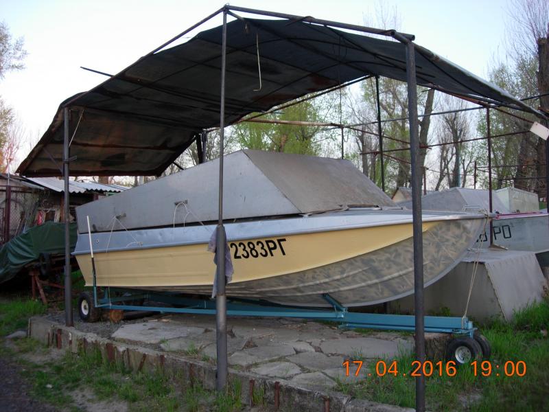

:) Нет,нет! Я Татарочек люблю! ;)Вот моя красава!!!!

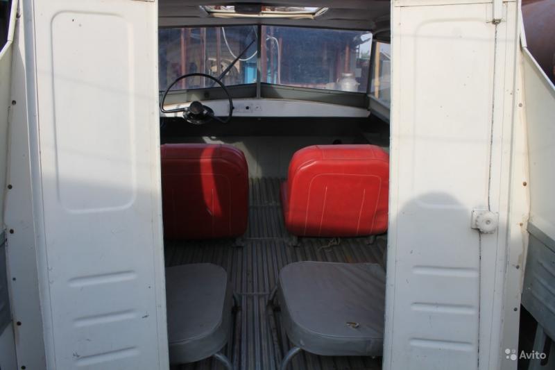

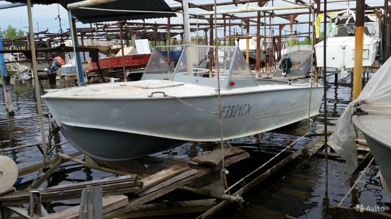

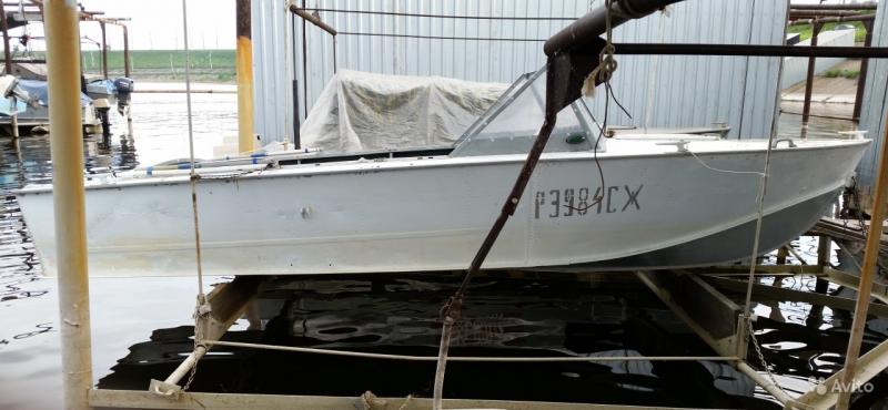

Ребята, что скажете? Цена 95 тыр. Вёсла, краска, фонарики всё родное со слов продавца. Только почему то нет фирменной надписи "Прогресс4"?
26 845
1 969
Дороговато мне кажется за такое состояние.
Неделю назад на базе за 80тыр. отдали прогресс 4 с усиленным поднятым транцем, тентом, эхолотом простеньким, сделанным салоном, музыкой, ходовыми огнями, рулевой редуктор с тросом под иномарку, помпой и на заказ сделанным остеклением из триплекса.
26 845
1 969
