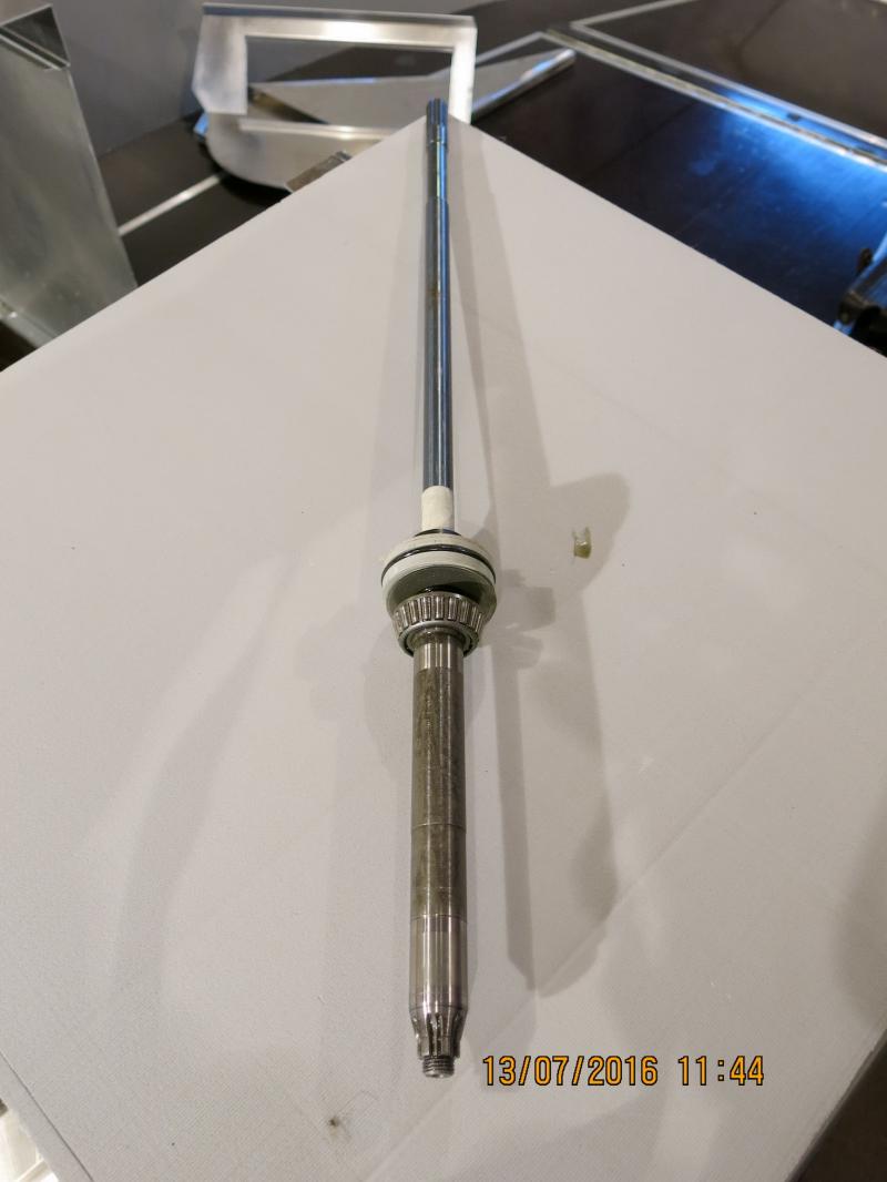

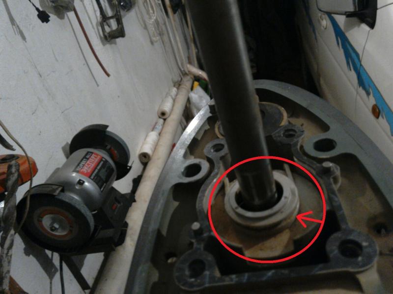

В редукторе от вала нужно открутить шестерню и вытащить вал вверх вместе с этой штукой. Потом снять с вала и менять сальник.
Не надо ничего в редукторе откручивать и разбирать , за буртик на который стрелка указывает двумя широкими лопаточками с подложенными упорами враскачку. Если только соли и коррозии под резиновым кольцом нет( на фото вроде чисто).
Держит только резиновое кольцо на уплотняющей посадке :yes:
У меня моторчик старенький, соль в зазоре была, ВДшкой побрызгал,чем-то поковырял в зазоре, раскачал аккуратно , вынул эту пластмассу и сальник успешно заменил. Правда до разборки я прикупил новую деталь и уплотнительное кольцо, на случай если сломаю :) , не сломал, но поставил новые детали,, раз уж купил :pardon:
