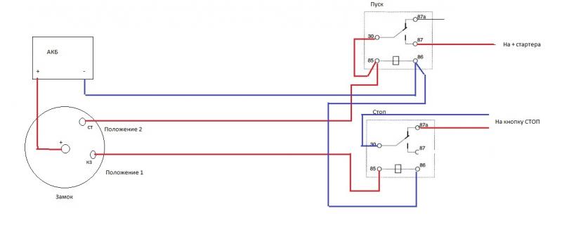

Разумеется применив обычное авто реле всё можно сделать как на машине. Надо схему рисовать........
Если подождешь некоторое время, нарисую.

Замок чей? (марка авто) Под его выводы буду схему рисовать.
Andrey22rus
Бийск
Вихрь 30Э, Вихрь25, Ветерок 12
Я делал по этой схеме. Замок газовский вроде, не помню. Стоповую релюху ставил у замка, пусковая на моторе. Все работает :)
Ну вот, не успел яблони полить а тут уже всё нарисовано! :hahaha: Ну вот и замечательно! Спасибо тезка избавил от работы :good:

Обычная ВАЗовская релюшка 12 вольтовая, только 5-ти контактная с нармально замкнутым контактом . В любом автомагазине есть

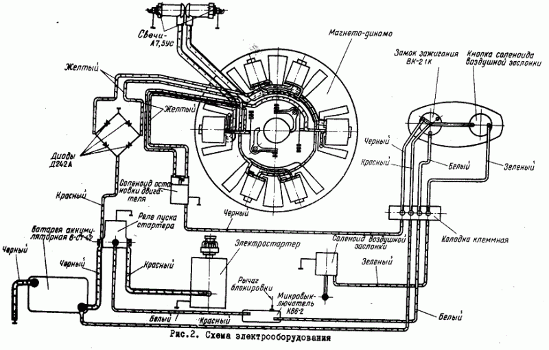

Из всех советских ПЛМ только Москва-з0 выпускалась с замком зажигания. И схема подключения прилагалась.

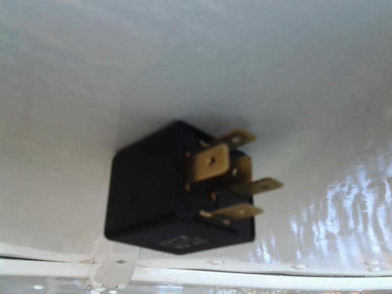

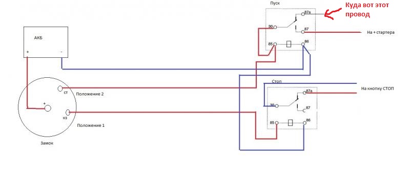

Я приобрел ВАЗовскую релюшку 12 вольтовую, 5-ти контактную с нармально замкнутым контактом, но там нет 87а, а стоит 88 это одно и тоже или надо приобретать другие релюшки. И мне не понятно куда идет провод на схеме я указал.
