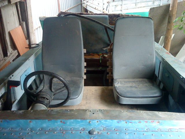

Доброго времени суток Крымоводы!Остро стоит проблема изготовления новых передних сидений.Требования:раздельные,быстросъемные или раскладные.У кого есть опыт,прошу поделиться,вплоть до чертежей.

Купил на разборке 2 кресла из салона УАЗ, обрезал трубки до нужной высоты, чтобы не царапали пол и устойчиво стояли, взял бруски 70*70мм по ширине кресла, частично высверлил в бруске под диаметр трубы дырки, закрепил бруски вкрутив саморезы в трубки сидений. Седенья получились замечательные, по фанерным сланям не ездят, поскольку не закреплены их можно передвигать как захочешь.

Большое спасиво всем за советы.Остановился на сиденьях от УАЗ452 передние.Спинки сделал складывающимися.Смонтировал на рундук.
