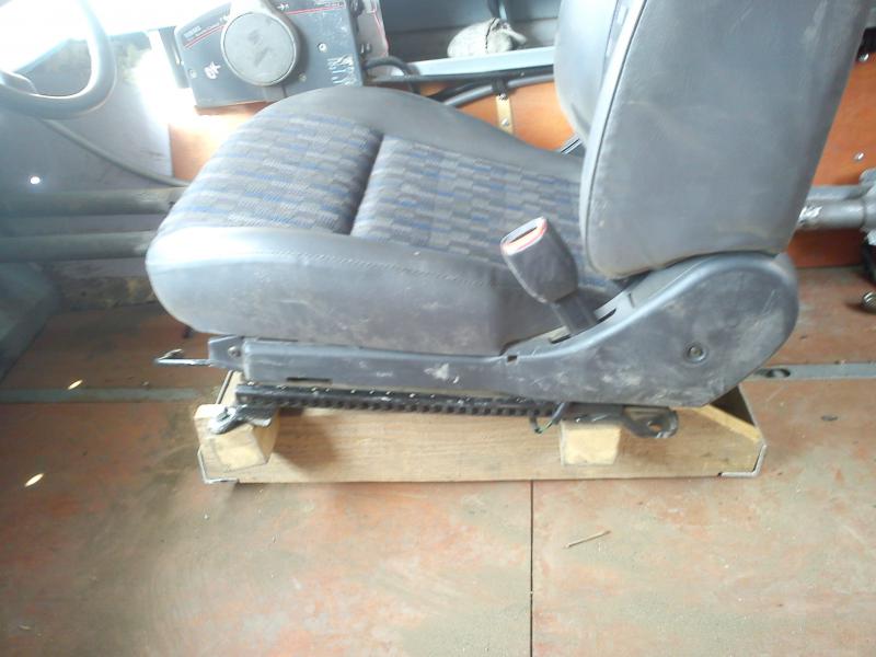

Здравствуйте как и обешал выкладываю фото своих сидений, одно второе снял чтобы не мешало фотать.Сиденья установил через деревянные бруски и алюминиевый уголок. В целом получилось не плохо но придётся менять. Может кто знает где купить родные сиденья.

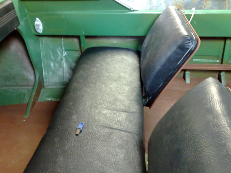

я вот родные сиденьки перетянул, когда еду с ночевкой разложил и почти двухспальная кровать.

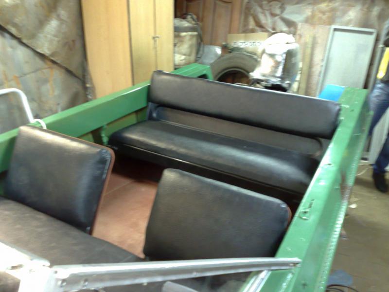

Вот у меня точно такой же салон, только бежевой искожей обтянут, 5 лет как новый. Я только подушку на спинке заднего сиденья цельную сделал, чтоб в поясницу на ходу не дуло. Я считаю что для Крыма, такой салон оптимум, и легкий, и удобный, и функциональный, и демонтируется легко, и можно, если что, на полу в двухместную кровать разложить. :)

Наверное, шкура молодого дермантина! :lol: Ну а если серьезно - зашел в обычный магазин Ткани, там смотрю - висят разных цветов, на ценнике написано - исскуственая кожа, цена за метр такая то, решил что бежевая на солнце меньше греться будет, белая была, мне показалось не практичная будет, остальные цвета темные были, вот и купил бежевую и не прогадал, и салон светлый и не маркий, два раза за 5 лет мыл и все, а он все смотрится хорошо. :good: А родной салон коричневый был, на солнце, в плавках не сядешь, если какую нибудь тряпку не постелишь. :(

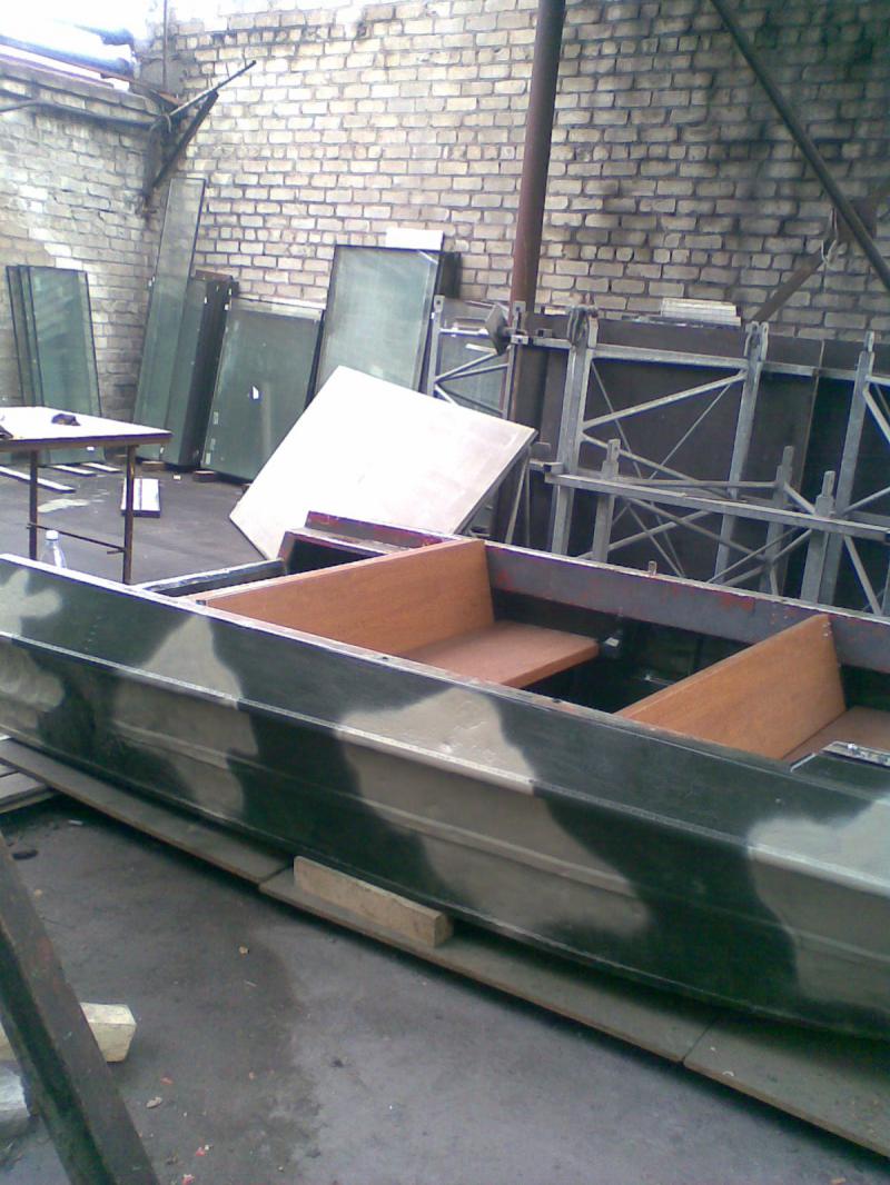

привет...а я родные повыбрасывал тяжёлые и не удобные...взял коричневого цвета пластиковые подоконники снизу кинул два уголка аллюминевых на всю длину сделал запилы в уголках ставятся на места родных снимаются за секунды не мокнут и лёгкие.(уголки прикрутил прям к подоконнику снизу...).по весу проверенно по два человека весом за сотню каждый держат и никаких проблем...уже лет 5 стоят.

Вот нашёл в старом телефоне выглядит приблизительно так...в ходе эксплуатации практика показала что передняя спинка и нафиг не нужна просто стоит в гараже.а так в целом всё так и осталось..очень удобно особенно когда на якорях ночью...сидение подходят и переднее назад и заднее на перёд.оставляешь все кроме одного в гараже приезжаешь на место якоришься снимаешь и то которое стоит ставишь под борт или на нос ложишь и получается полностью удобное пространство для рыбалки и сна.

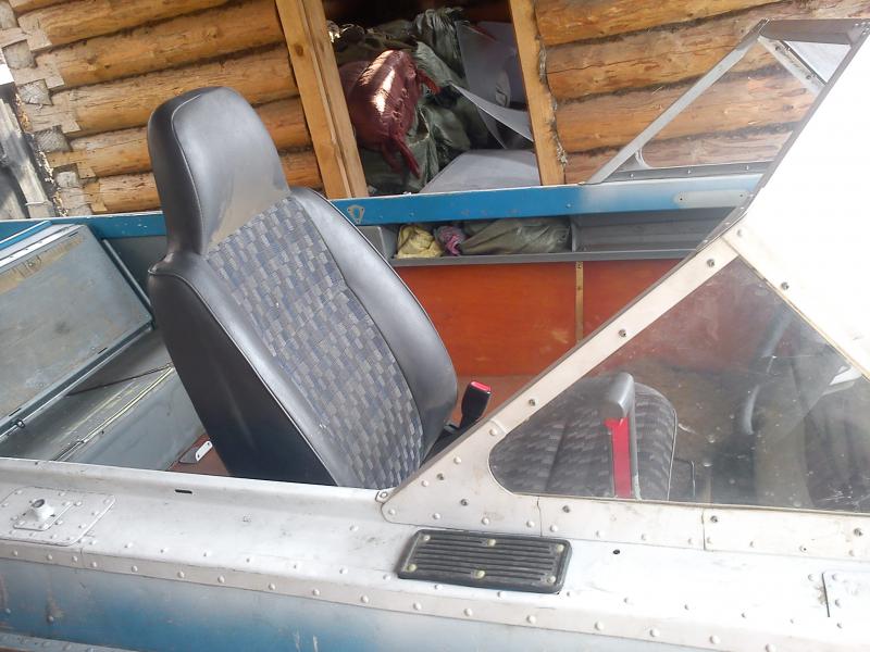

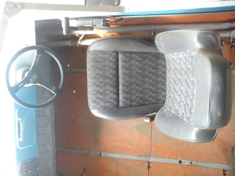

У меня давно стоят сидения от газели, сидушки снимаются, а спинки не съемные. Сидениями доволен менять не собираюсь, есть желание перетянуть кожзамом, чтоб меньше мокли. Других фото нет.

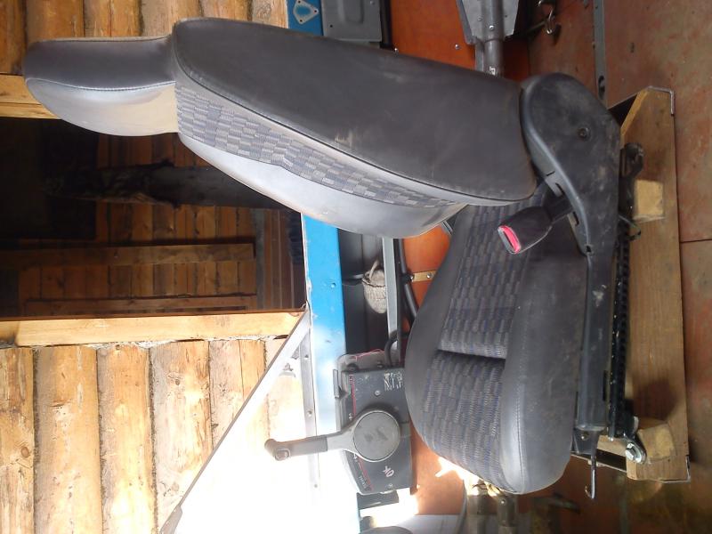

Привет. Я стАвил на Прогресс-2М и Сарепту. СидУшка и спИнка просто отщелкиваются и в руках остаётся только рама с пластиковыми наклАдками. На Прогрессе просто прикрутил нерж. винтами через штатные крепления к фанере 10ке закрепленной на переднем дивАне. На Сарепте ввидУ низкой рУбки пришлось удалить штатные накладки и прикрутИть через трубочный каркас сделав сквозные отверстия под винты и верхнее рассверлить для "головки" инструмЕнта(брал головку с тонкой стЕнкой), 4 винтика "шестерки" - девАть нЕкуда :good:

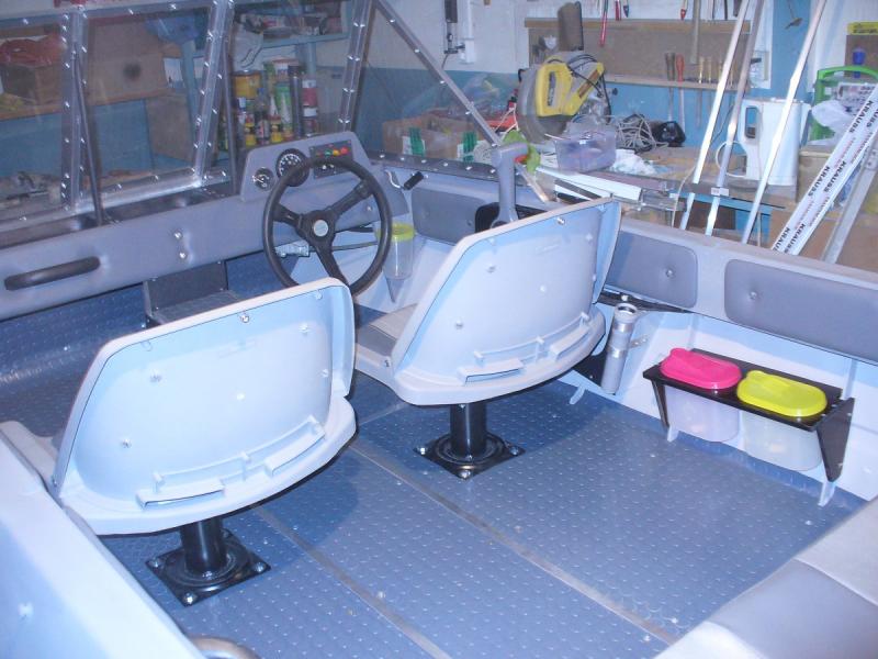

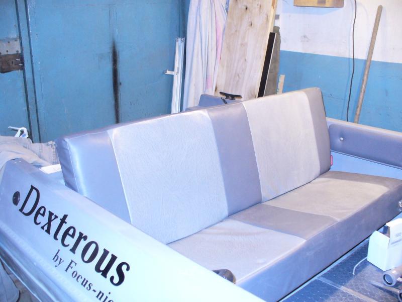

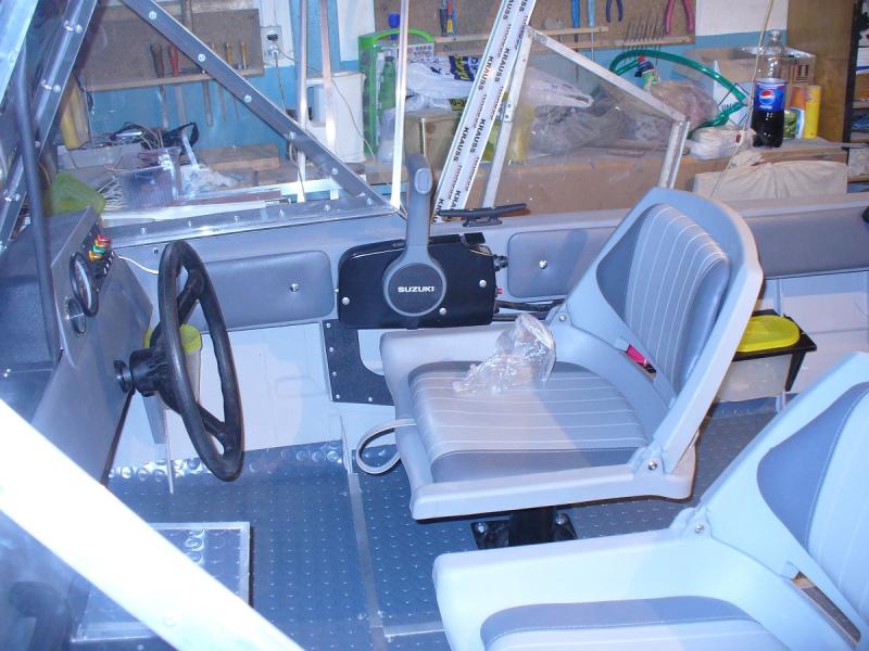

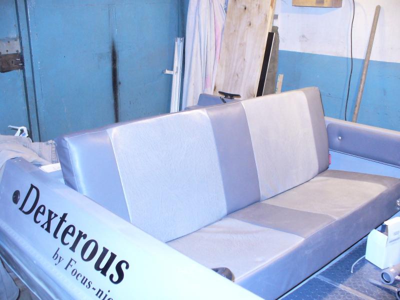

Я задний диван оставил родной. Просто поменял поролон и перетянул новым кожзамом. Меня он вполне устраивает.
А вот передний родной диван я убрал - с ним неудобно рыбачить стоя. В "Моремане" купил такие вот сидушки со складывающимися спинками и на поворотных основаниях (крутятся на 360 град.) Крепятся к полу на 4 болтах М8. В полу - врезные мебельные гайки,так что после снятия сидушки остаются 4 маленьких отверстия.Снимаются сидушки за пару минут. Обычно на рыбалке одно снимаю - места намного больше. Сплю ночью в лодке прямо на полу,постелив туристический коврик и в спальном мешке.
Шикарный у вас Крым, а подробнее про переделки где нить можно почитать?
