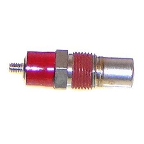

Вычислил номер датчика для этого мотора, но судя по фото он не такой как у меня, так же как и датчик давления масла для Audio warning системы.
Я так понимаю датчик для этого мотора 806951

Андрей Wellcraft сказал(а):
У меня датчик на моторе выглядит вот так:
похож на гидроциклетный .аналог подходит от Газельки :pardon:

Была у меня такая беда идеш полным ходом срабатывает зуммер а на приборке все ок начал копать оказались забиты оба коллектора то есть их рубашка охлаждения датчики на коллекторах одноконтактные как на первом фото.
