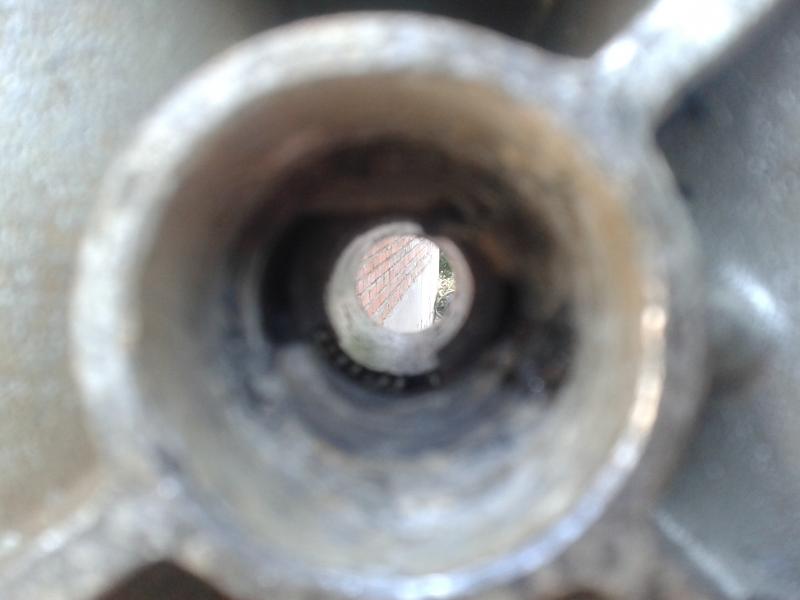

Доброго всем дня.

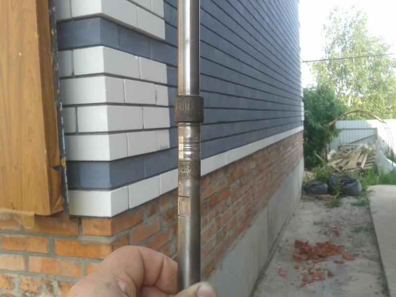

Помогайте други. Решил я собрать себе третий нептун, в дополнение к двум работающим, а собирать буду из того что народ отдал. Начал с редуктора, так как его еще не разу не ремонтировал.
Подскажите как ремонтировать эту засаду?
вал рессору менять или попробовать переточить что бы вверх ногами перевернуть? или новый купить?
судя по картинкам в интернете в корпусе редуктора подшипник и сальники должны вытаскиваться? у меня прикипели просто получается?

вообщем думаю что вал надо менять, а внутрянку из редуктора выбивать аккуратненько и тоже менять.

Вал под замену однозначно.
Сальники и подшипник выбивал торцевой головой, кажется на 15. Прямо вот в аккурат диаметр подошел.

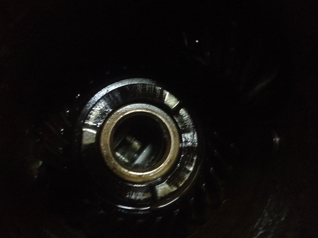

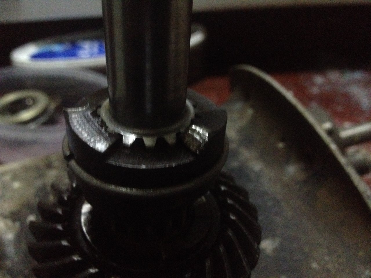

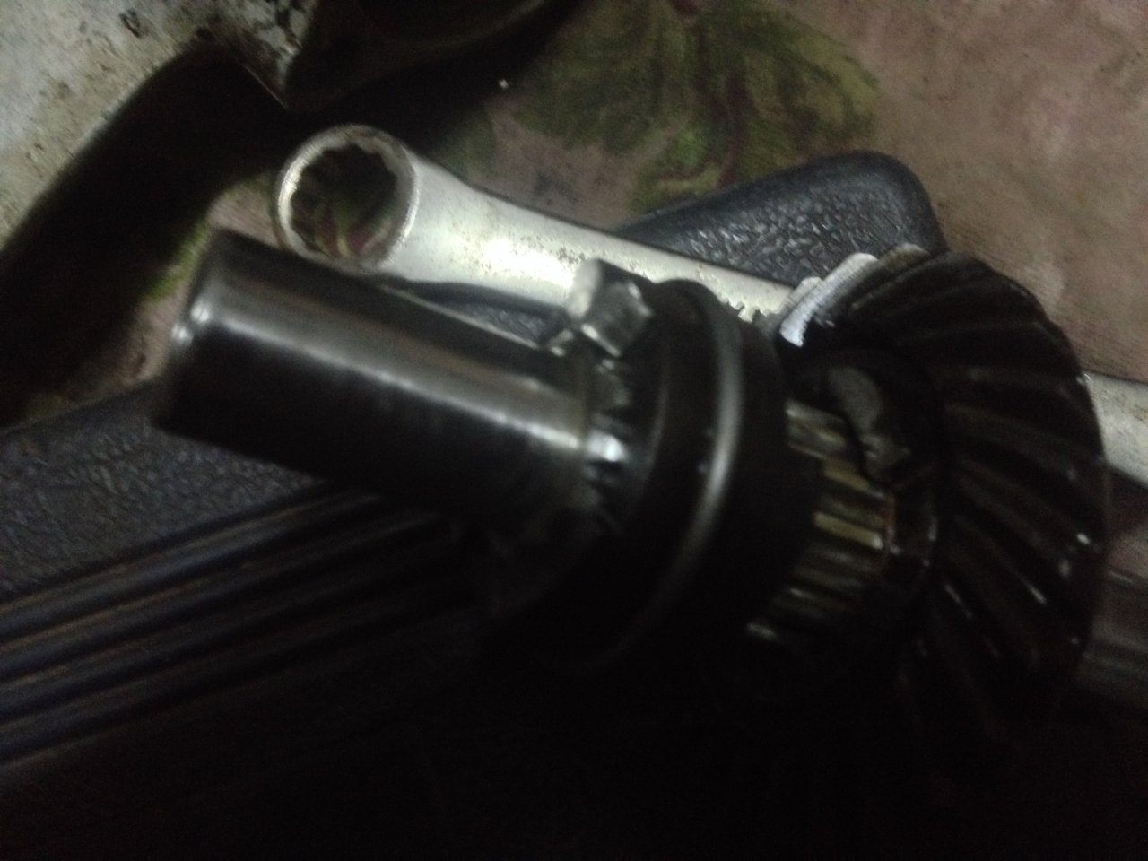

вечер добрый господа водомоторники вот и добрался я до редуктора вынув вал увидел вот что ,но из за чего это случилось, понимаю не спроста хотелось бы узнать и устранить (поменять "прокладку"не приветствуется)
сергей ремизов
24.02.2014
915
112
Прогресс2
вихрь 30. Нептун 25
вот фото шестерня заднего хода переднего еще не выпил тфу не вынул

да тут вроде муфте то пи....да.был нептун ,сща ток винт да шестерни какие то остались.

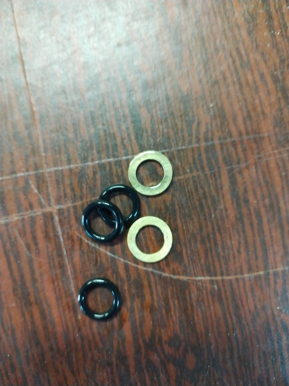

не кидайтесь шапками ,сколько резиновых колец стоит для уплотнения тяги реверса в редукторе

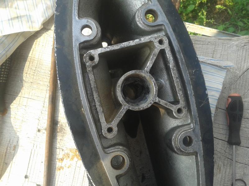

Всех приветствую меня другой вопрос. Может кто че умного подскажет. Как дополнительно,или оригинально,или кто уже усовершенствовал уплотнение штока реверса нептун-23

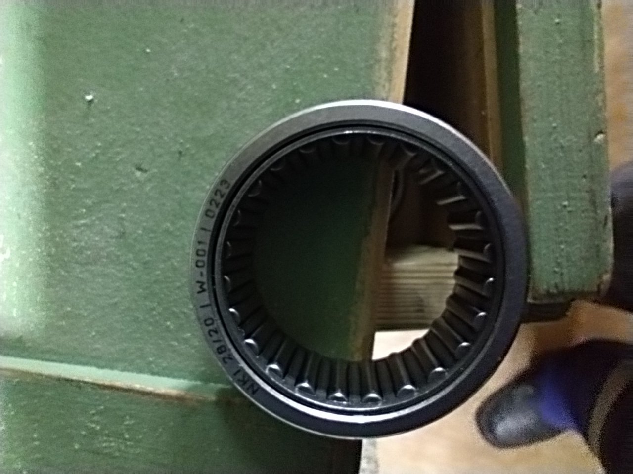

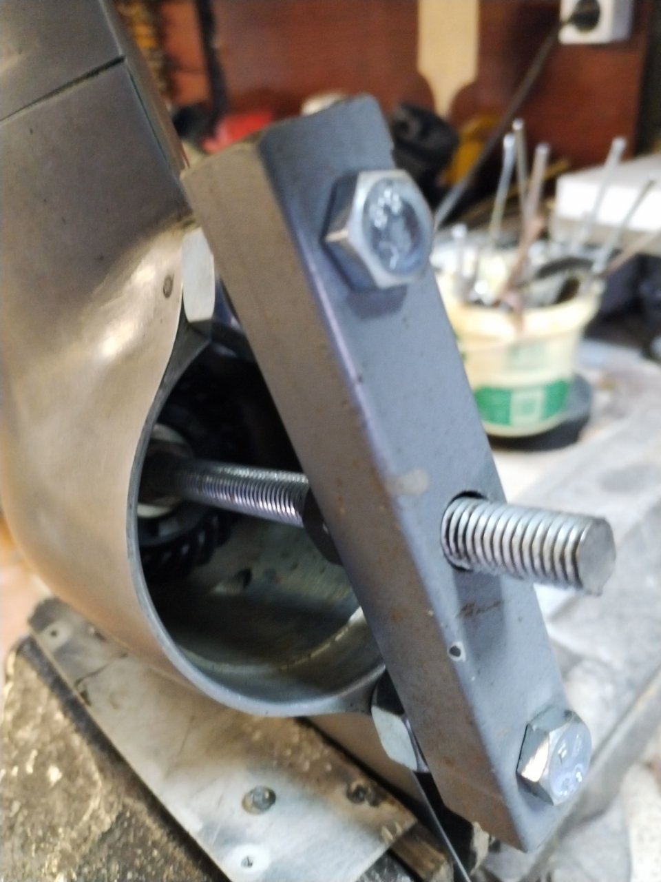

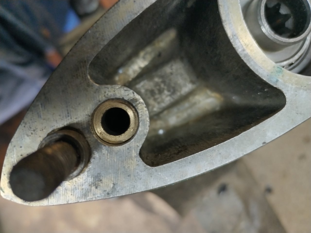

Доброго времени суток. Вот и мой редуктор по лету попросили внимания. Вода. Дождавшись окончания сезона, с заменой масла после каждого выезда (особо не помогло) начинаем ремонт и усовершенствование. Направляющие теги реверса из бронзы в редукторе и в проставки, три уплотнительных кольца.

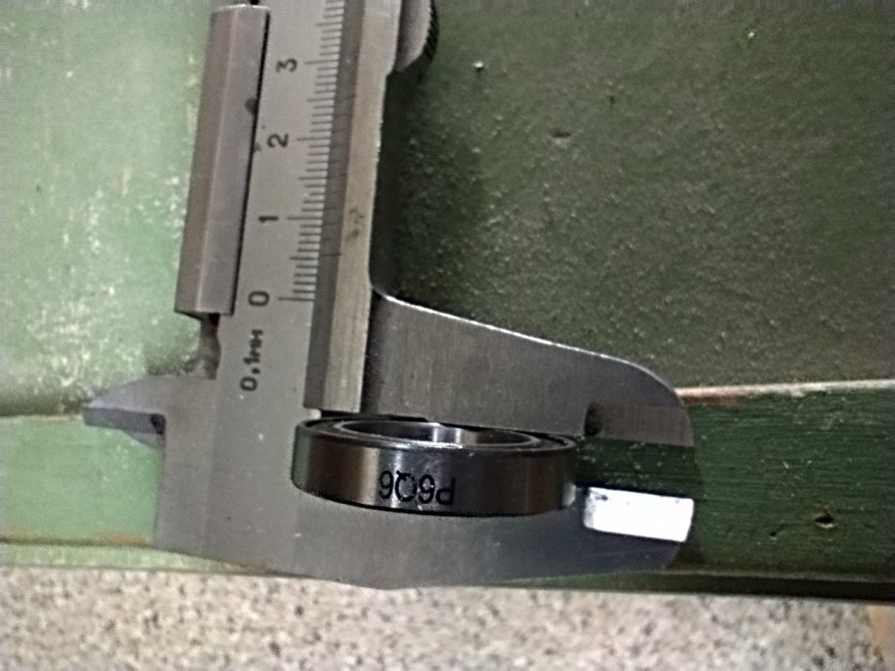

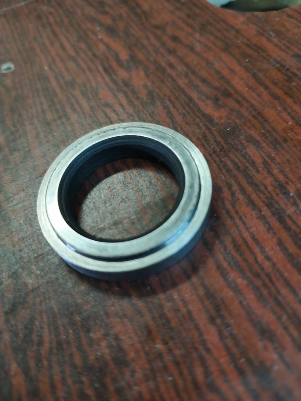

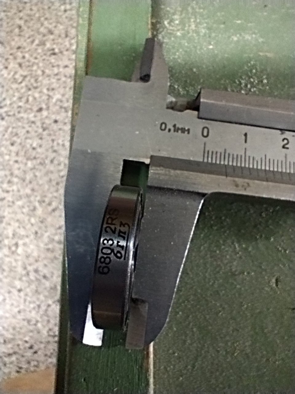

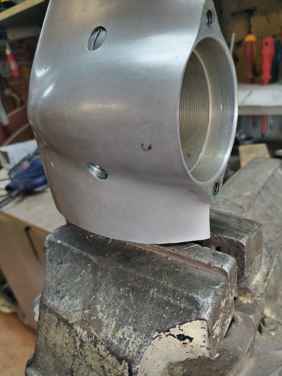

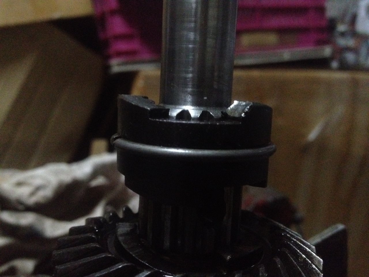

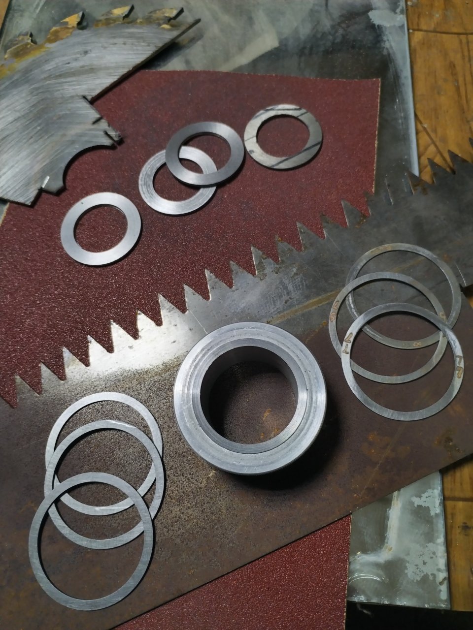

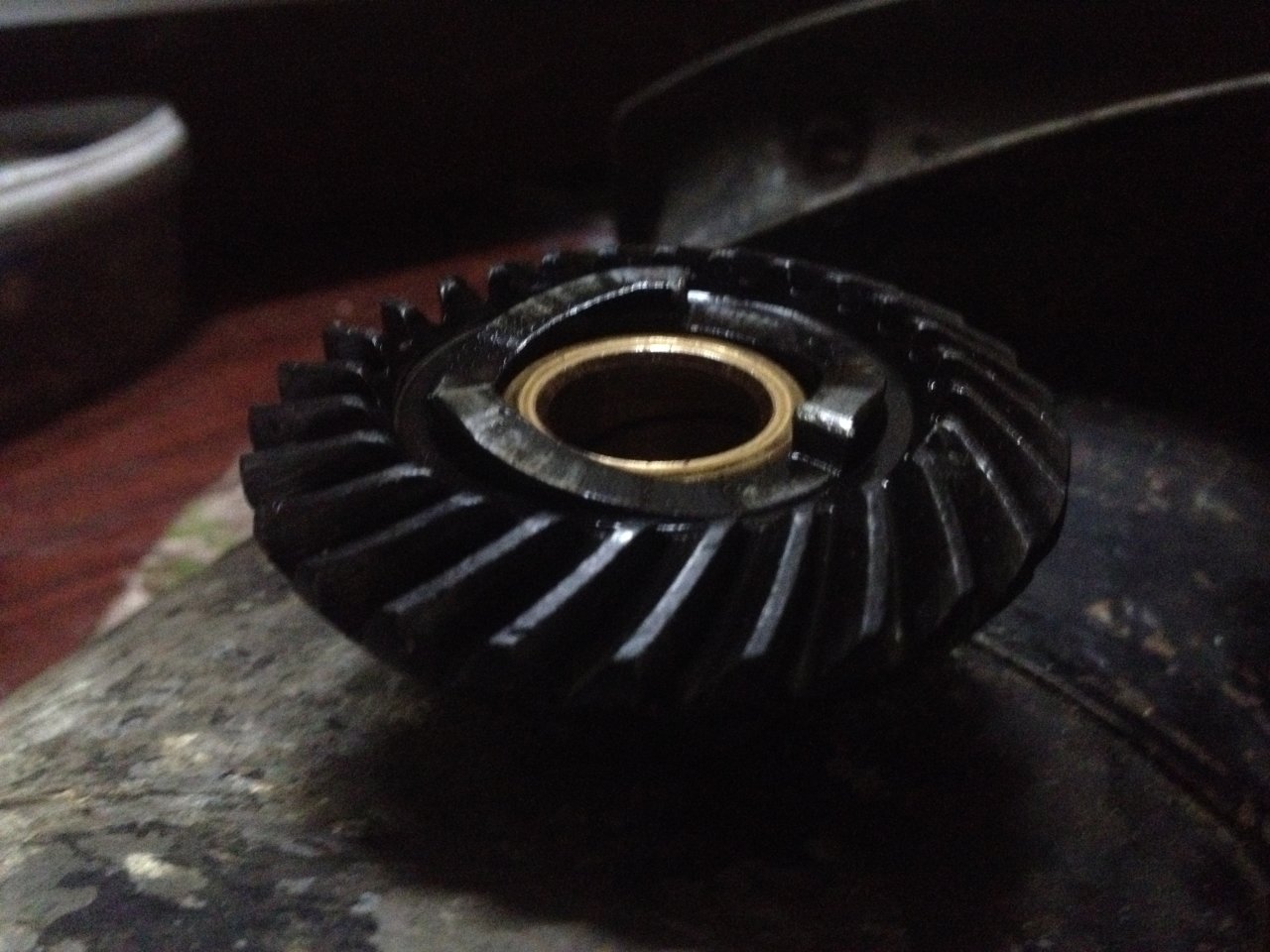

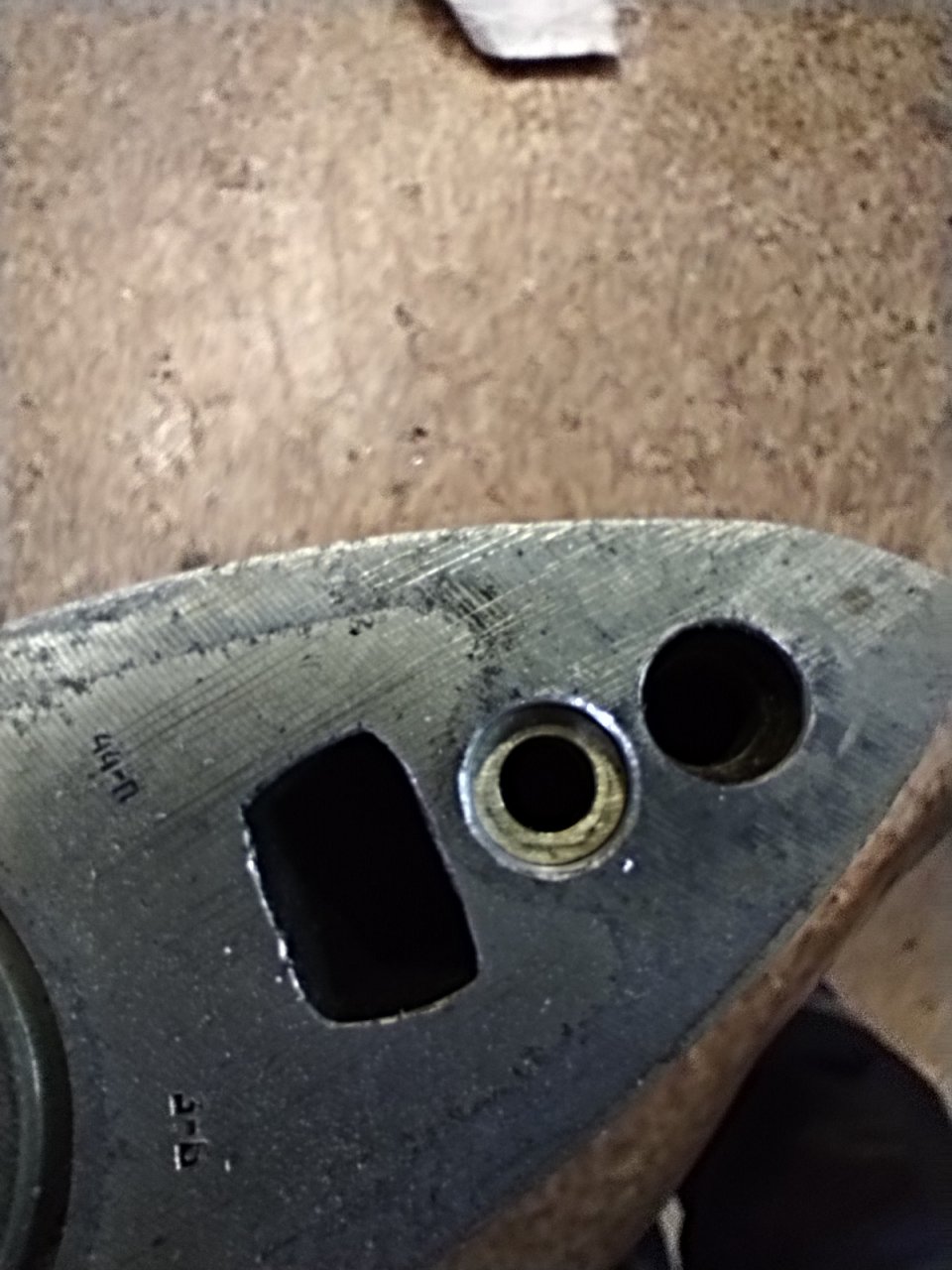

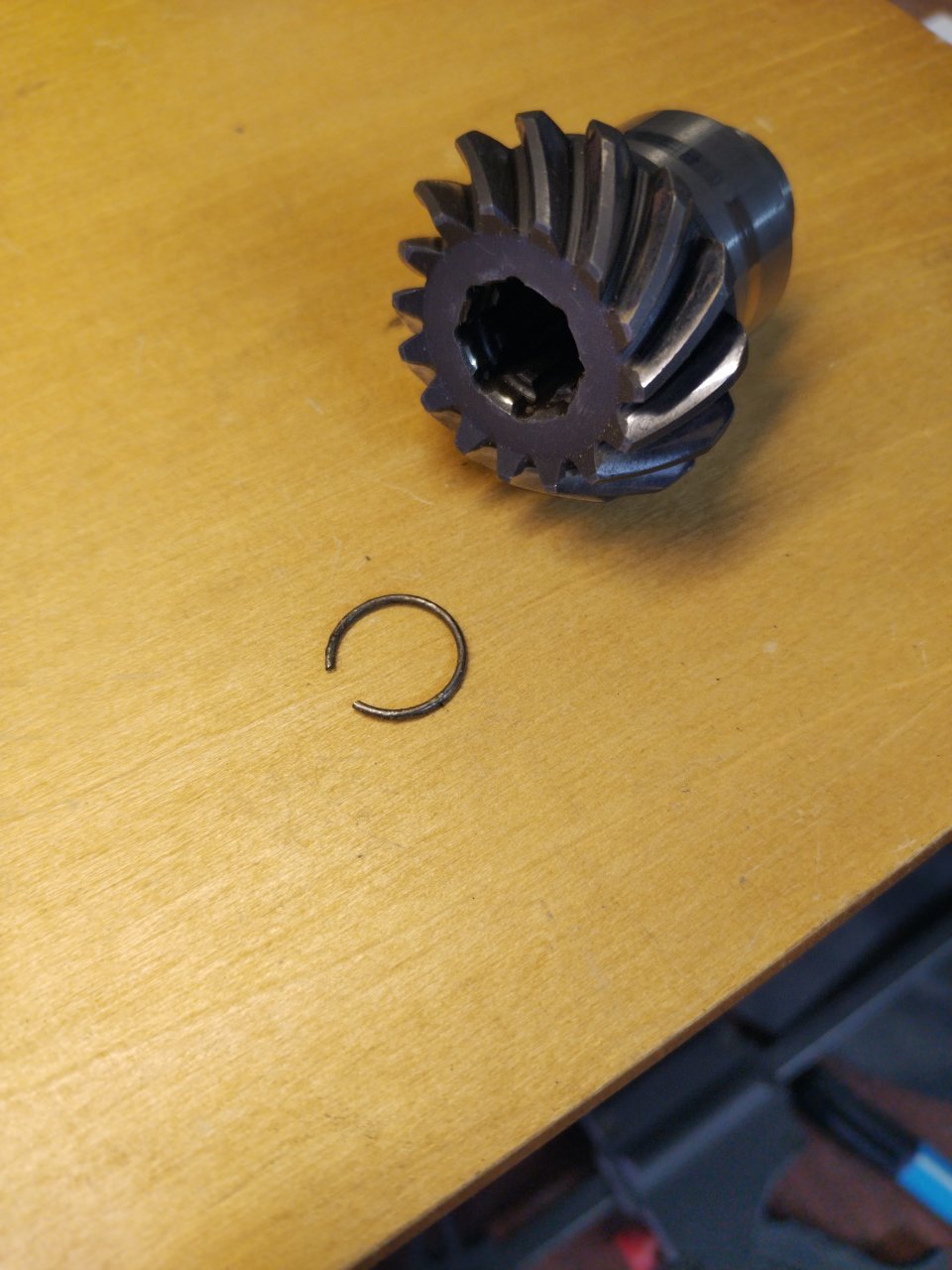

Для тех кто будет устанавливать данный подшипник вместо родного роликового(ведущая шестерня). Посадку внутренней обоймы на ведущую шестерню делайте нулевую, очень тонкий металл, первый раз оставил 4 сотки и не смог собрать. Наружная обойма имеет 1 сотку в минус по диаметру, поэтому запрессовывается легче родной(2 сотки плюс). Оправку для запрессовки сделал из старой наружной обоймы, Надрезал, сдавил и проварил внутри. Поставочное кольцо(3 фото) придется проточить. Внутренняя обойма подшипника выше шестерни примерно на 0,8 мм. Запрессовывать можно легкими ударами киянки по перу редуктора(фото 4).

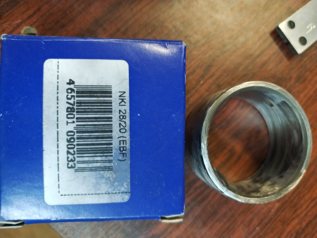

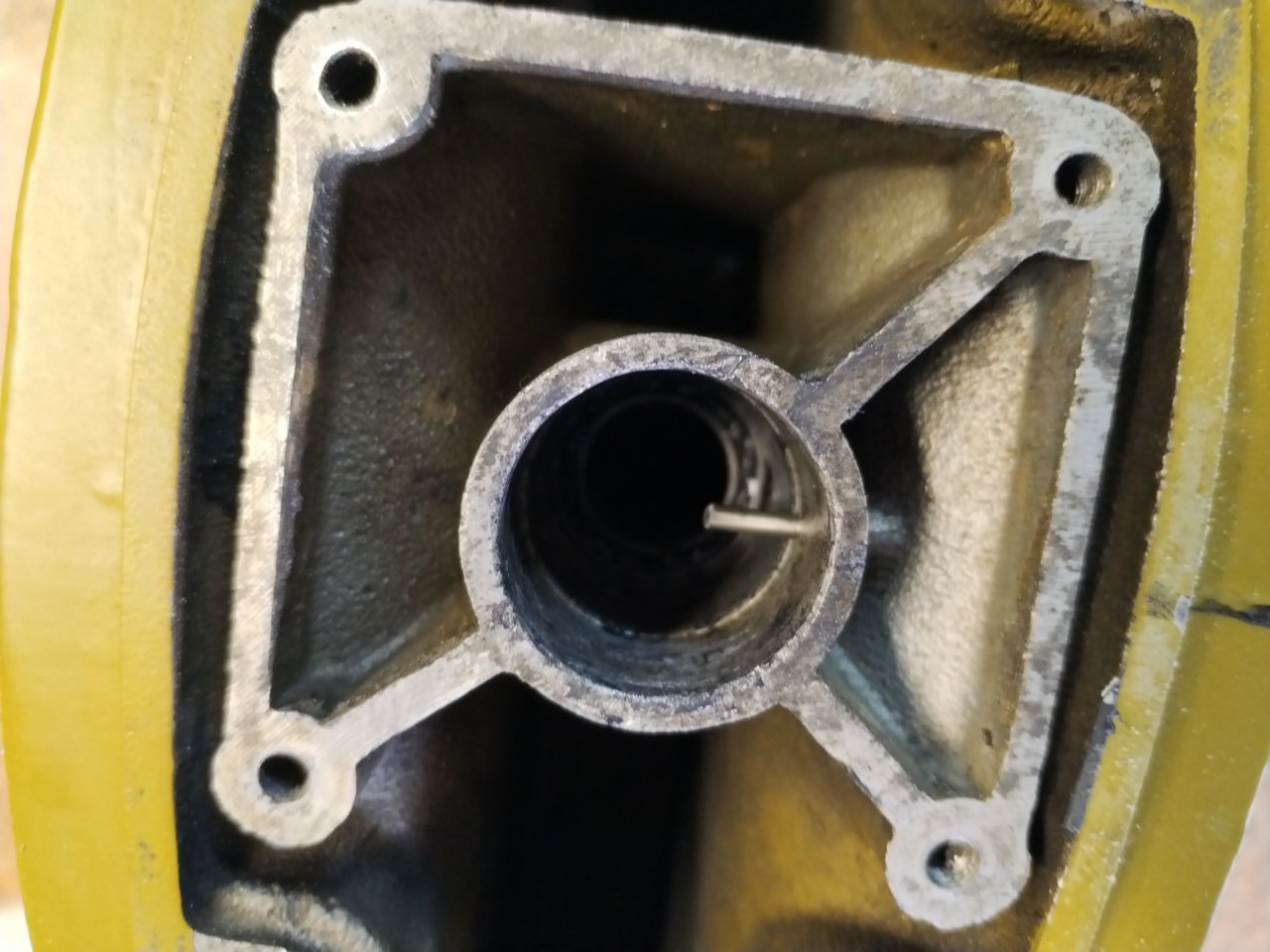

Три подшипника вместо игольчатого на рессору. Запрессовались нормально. На рессоре родную втулку снял, и выточил по месту из нержавейки. С минусом 2 сотки на посадку подшипников.
усовершенствовать ничего не нужно: достаточно заменить кольцо (007-011-002 вроде так) и отполировать саму тягу в зоне работы этого кольца

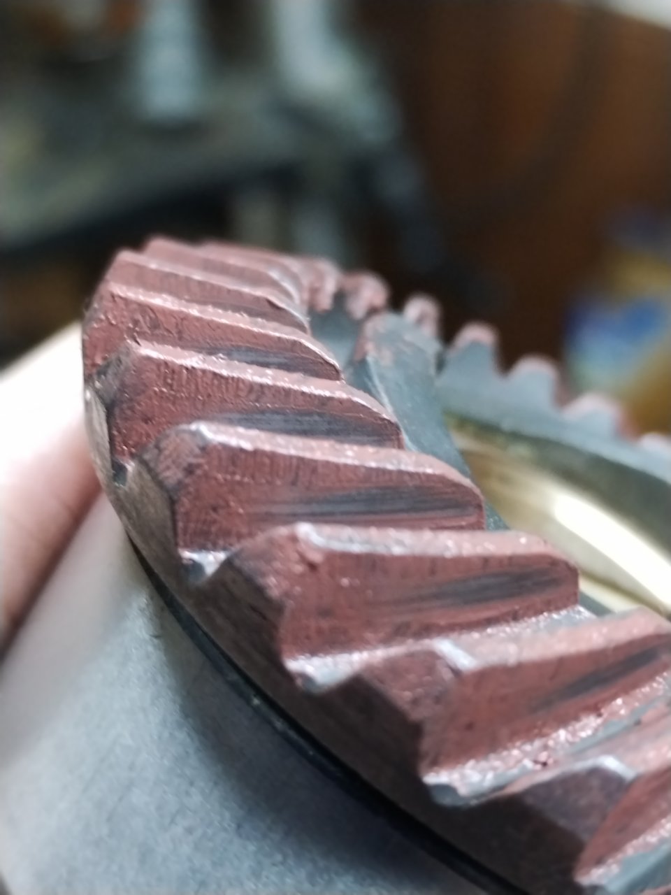

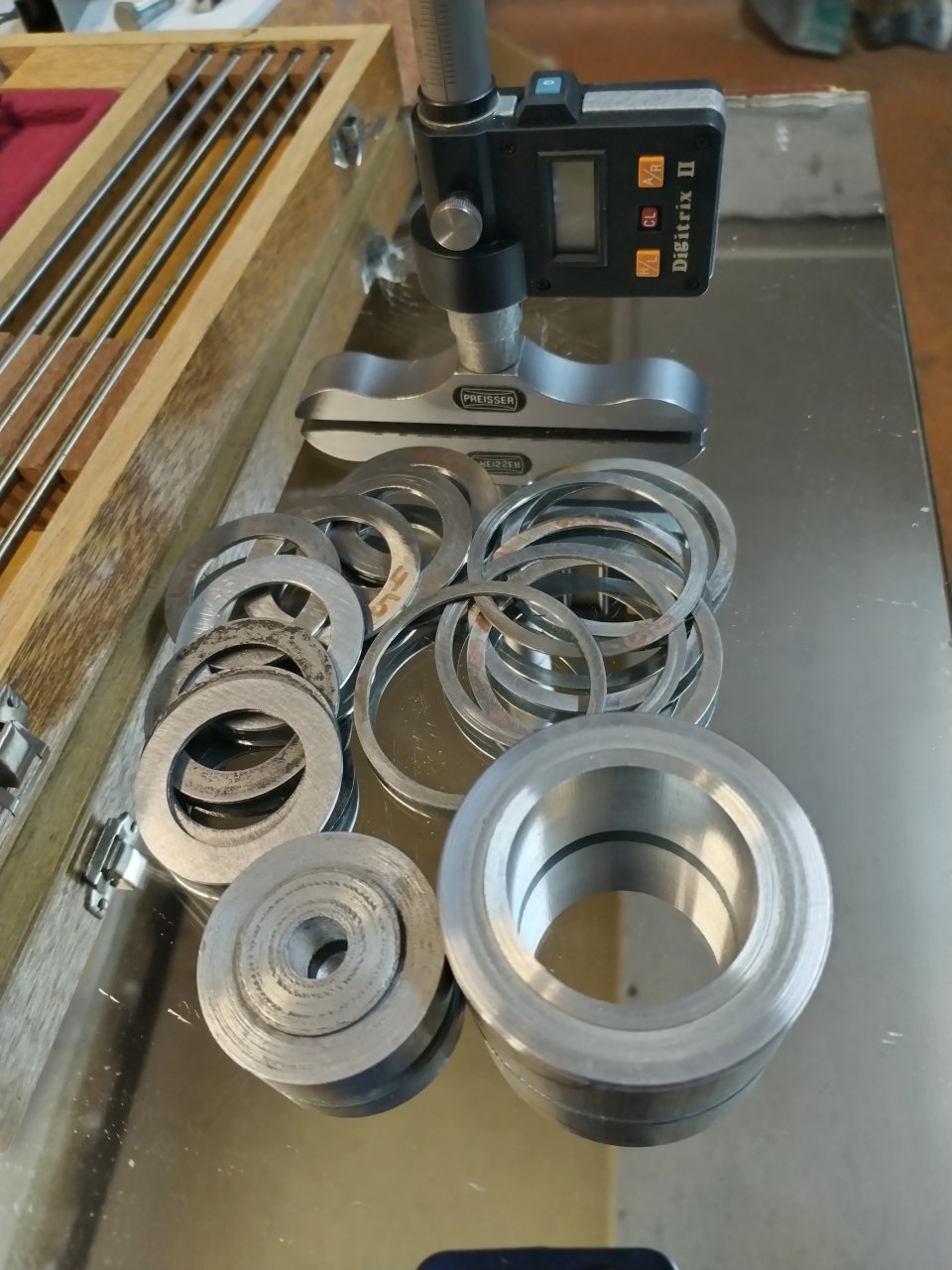

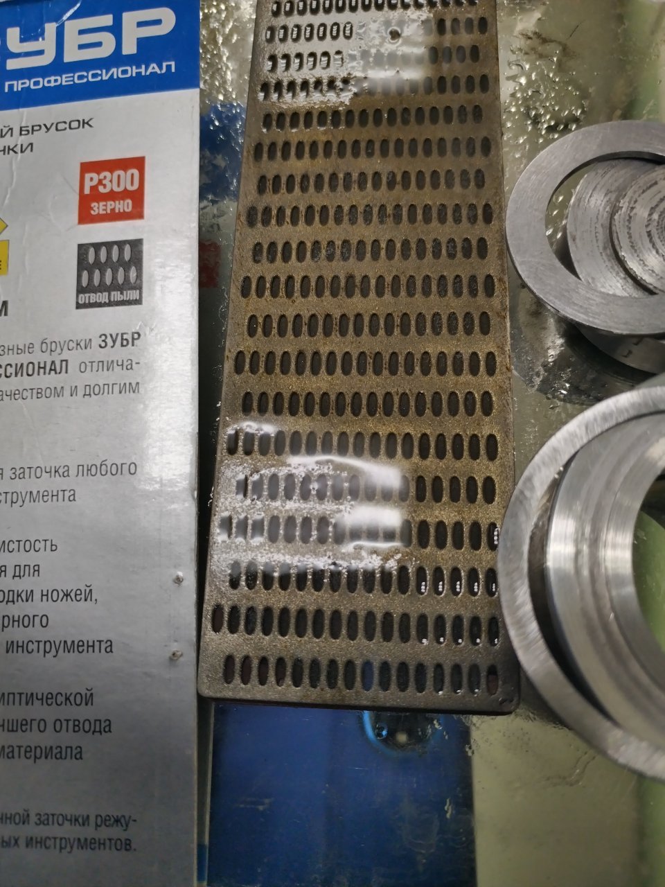

Пришлось изготавливать свой набор шайб, с шагом 5 соток, так как с имеющимися отрегулировать шестерни не получалось. А в магазине только один размер.
Митрий
26.11.2017
297
138
прогресс 4
нептун 23

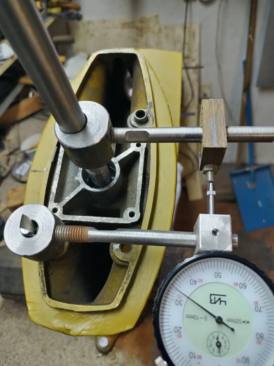

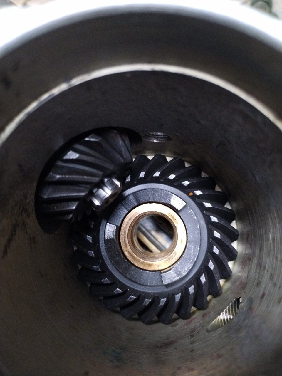

С набором шайб регулировка пошла веселее, но не быстрее. Испробовав все варианты, максимум что получилось по пятну контакта. Такое ощущение что есть не большая не соосность по шестерни переднего хода.

По зазорам выставить получилось нормально. Что бы не ловить зазор в шлицах торсион - ведущая шестерня можно вынуть ограничительное кольцо. Вал опустится ниже и зазор останится только в зацеплении шестерен.
