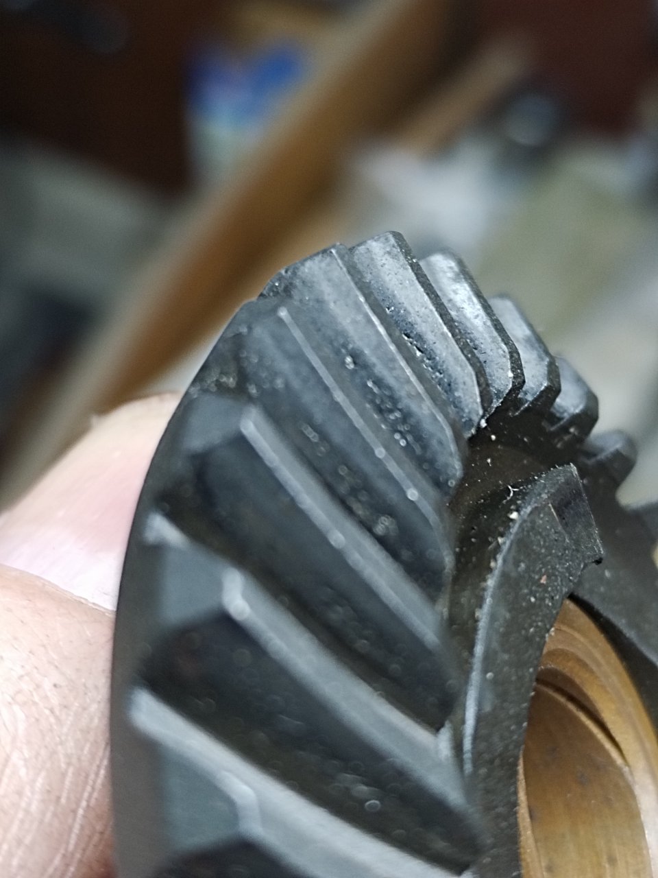

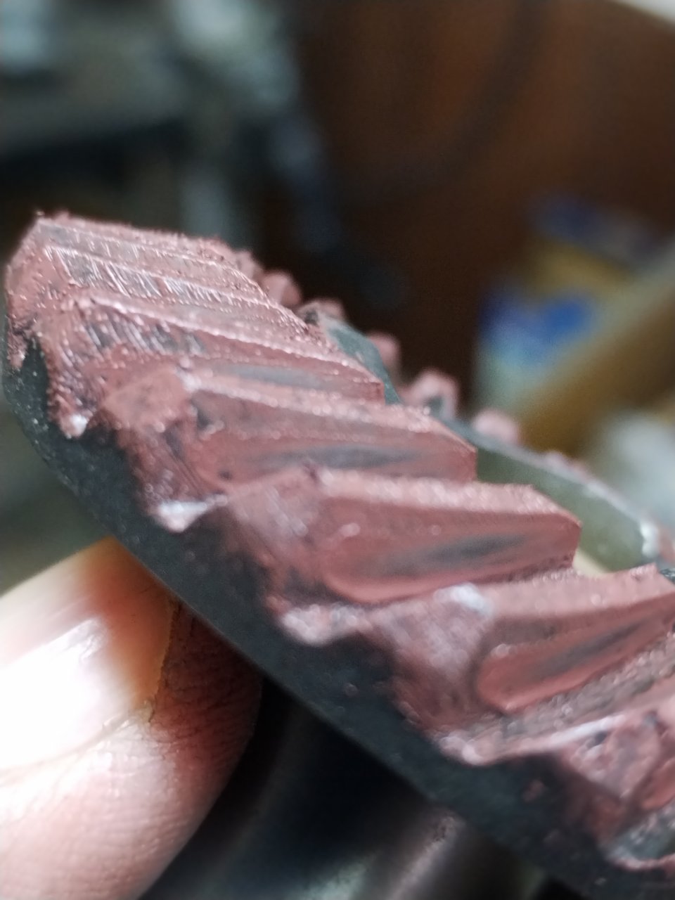

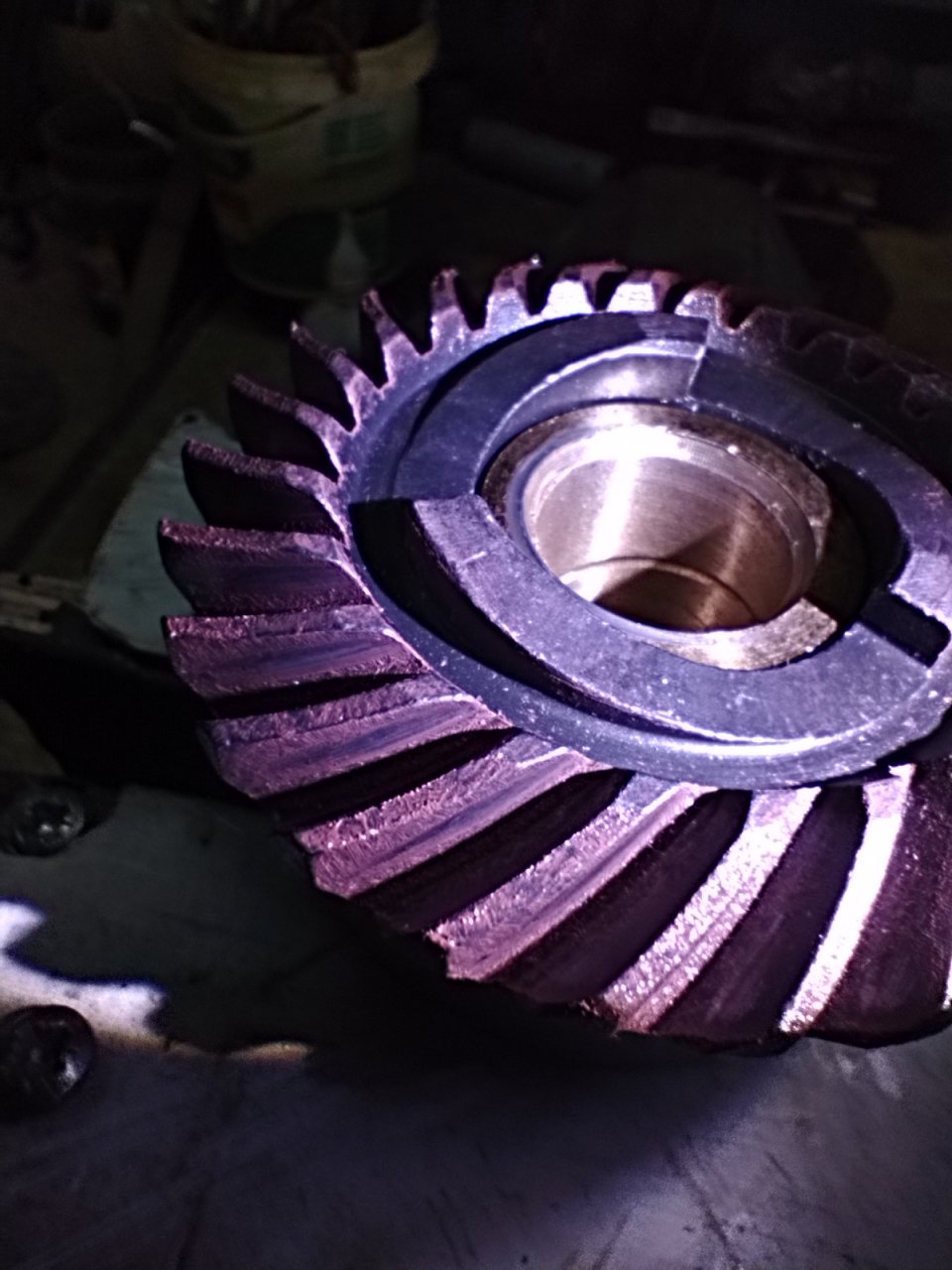

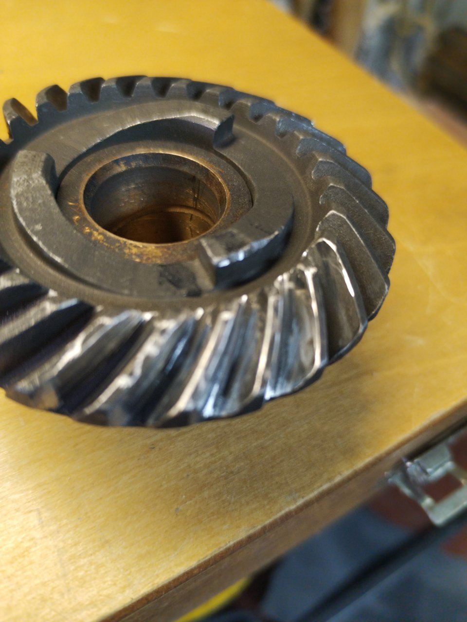

Новую шестерню заднего хода пришлось забраковать, подкусывала. Пробывал полировать - не помогло. Рисковать ни стал вернул назад старую родную.

На мысль о не большой не соостности и из за этого ни возможности выставить правильное пятно контакта натолкнула то что на родной шестерни переднего хода износ в том же месте что пятно после всех попыток отрегулировать правильно.

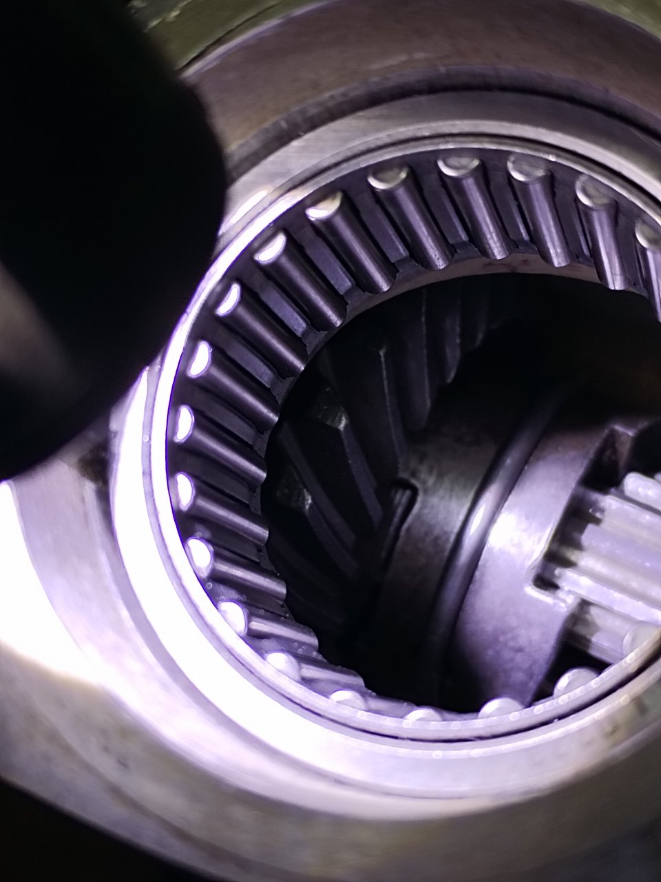

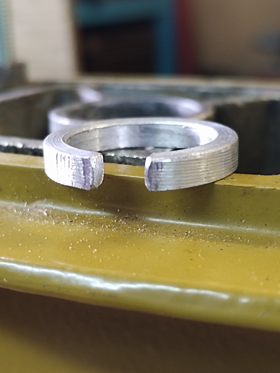

Дистанционная шайба между подшипниками вертикального вала и сальниками

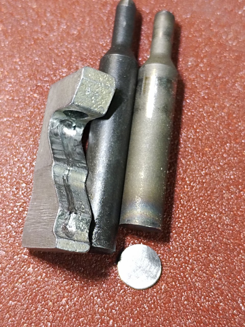

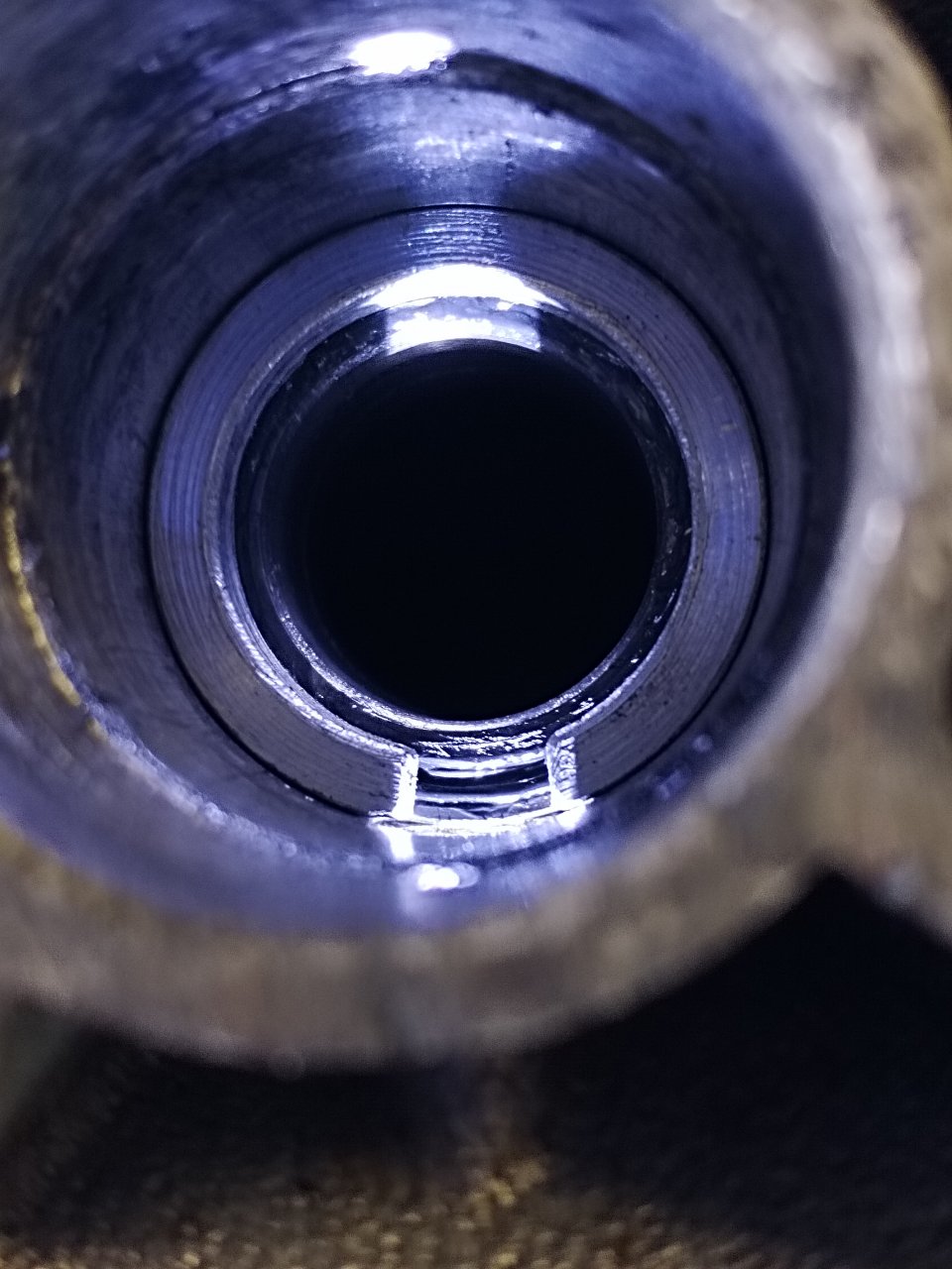

Для полного включения храповика пришлось добавит шайбу для заднего хода и углубление для переднего.

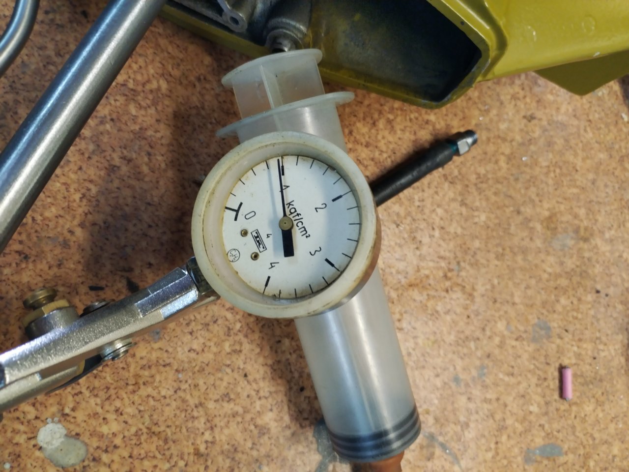

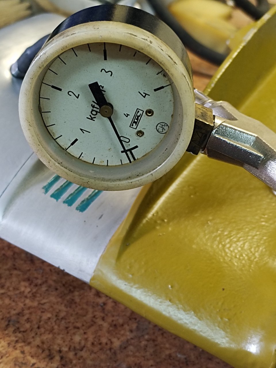

Проверка редуктора на вакуум, манометр отрегулирован от единицы. Разряжение 1 кг, по манометру ноль.

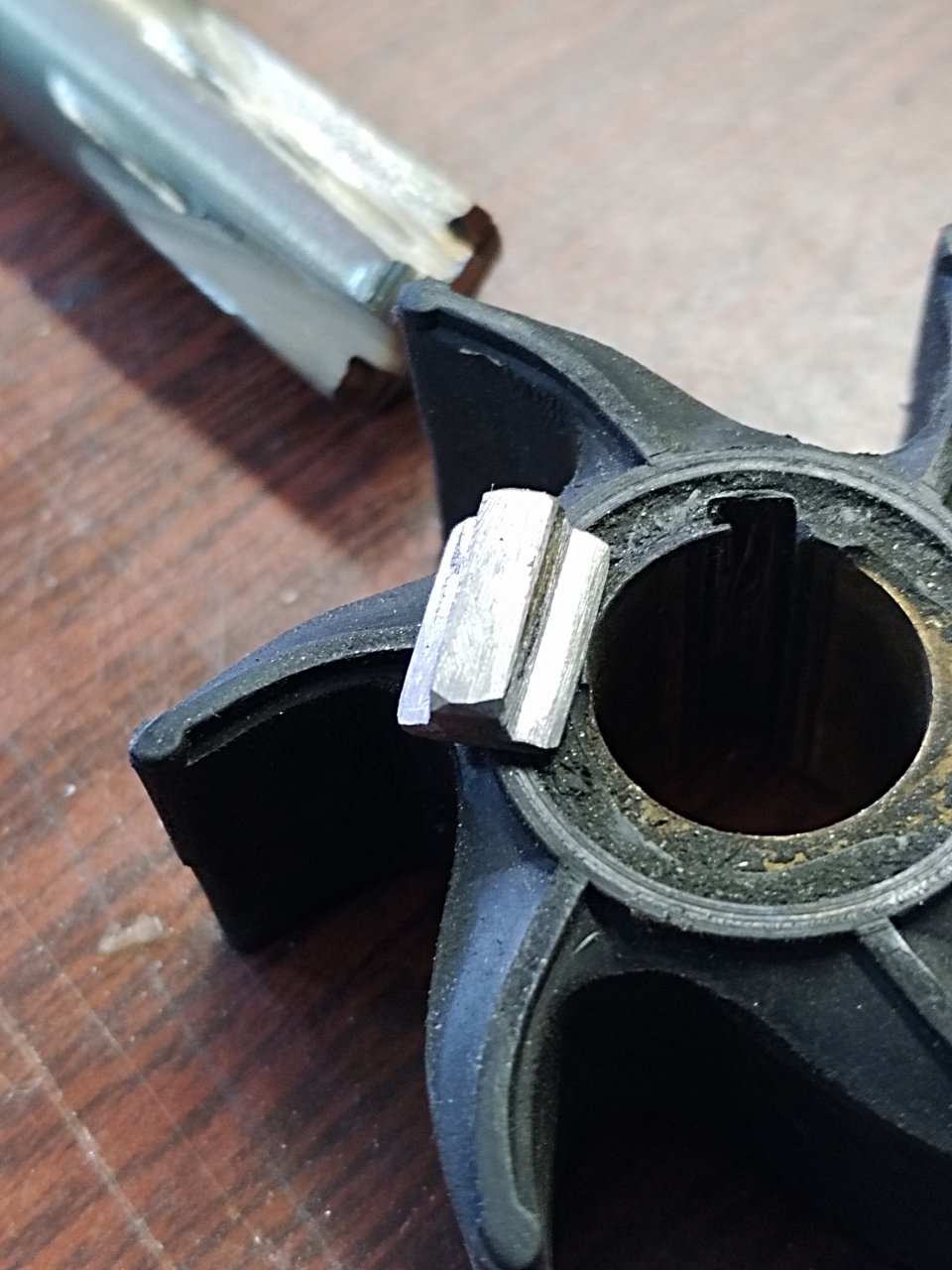

Шпонка крыльчатки по ветерковски, из старого вертикального вала. Просто захотелось.

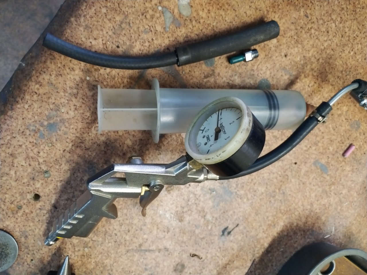

Вакуумный насос из шприца
Вакуумный насос можно из обычного компрессора сделать, сняв входной всасывающий фильтр и вместо него шланг поставить, только пробку из рессивера надо совсем выкрутить.
Митрий
26.11.2017
297
138
прогресс 4
нептун 23
Компрессор это для больших объемов, а здесь шприцем 150 кубиков три не полных кочка и кило.

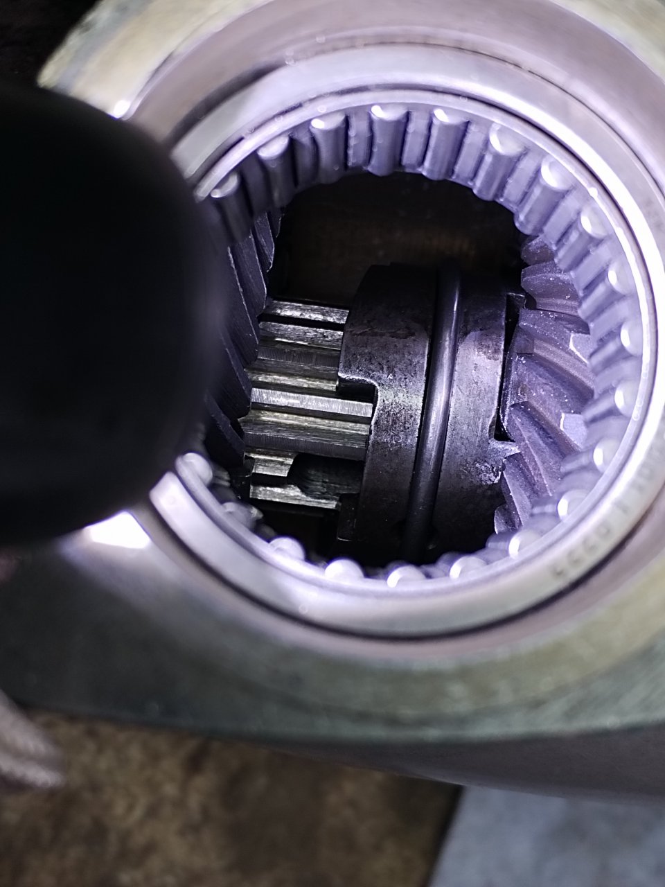

Добрый день, подскажите редуктор долден такой звук издавать?
Шестерни визуально без каких либо дефектов и следов износа

Такой звук должен быть.Тем более без масла.Если этот редуктор ходил в таком виде без посторонних шумов(визга.завываний) и в него не лазили,то залить масло и не париться.Редуктор Нептуна-очень грамотный,простой и надежный.
Ходил без проблем, наработка самая минимальная. Однако вмешательство неустановленеых лиц совершенно не исключено - у проставки была отломана и заварена часть переда, где крепится редуктор (шпилька)

Ходил без проблем,
Тогда ставить и катать.
При сборке вв советую поставить второй сальник,а колодец между двумя сальниками забить лекгоплавкой любой смазкой.Будет супернадежно и без вечного болота в этом колодце.

Не звук что то не очень. Но и проверять так тоже не правильно. Нужно с проставкой, что бы ведущая шестерня заняла нужное положение. И лучше поставить рессору и за нее вращать при переднем ходе слегка притормаживая гребной вал

Проверять надо крутя за вв.Тогда пиньон поднимется от шестерен и звук будет другой.Нормальный.
У непстуна пиньон-свободно подвешенный.Рабочий зазор между шестернями создается автоматически при работе редуктора.

В итоге: редуктор собрал, масло налил (почти до привалочной плоскости редуктора). За ВВ кручу, звука вроде бы нет,закусываний тоже, хотя на собранном сухом было ощутимо закусывание

Масла до привалочной плоскости это много. Это полный редуктор. Сальники выдавит. По мануалу 150 мл, можно чуть больше- 170 мл.
