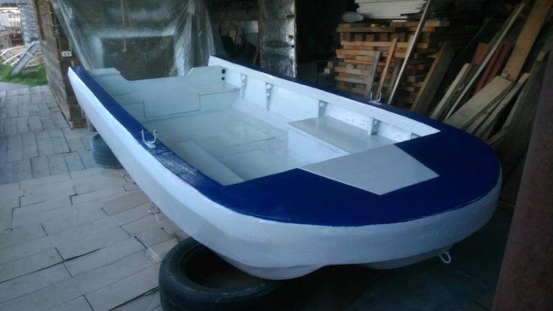

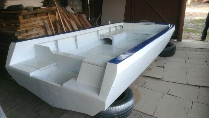

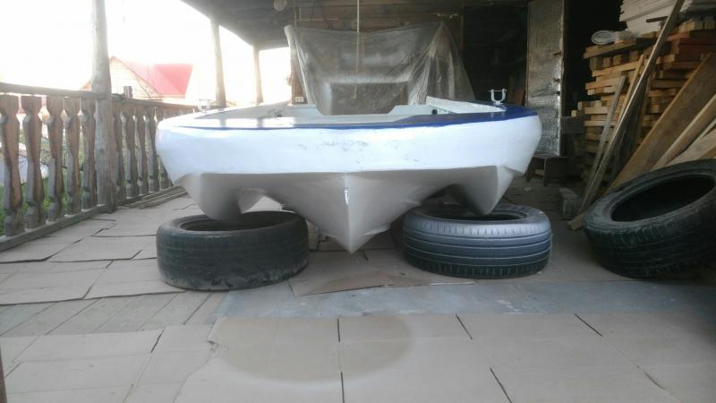

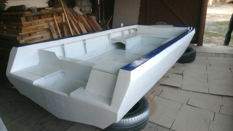

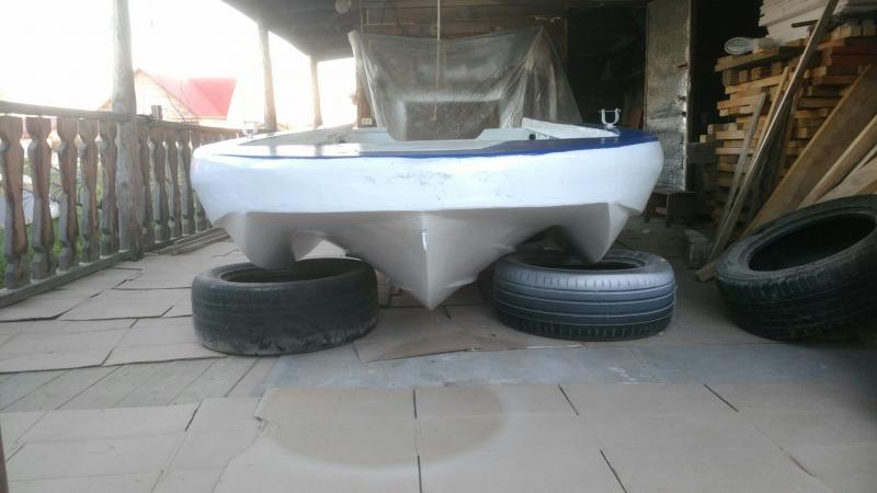

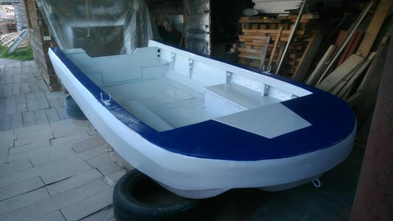

Вихрь 25Р
shalagin, ну да она самодельная, но соответствие с тримараном "тагуан" все размеры оттуда.
Отец сам строил лодку. Первый сезон эксплуатируем, весит 75-85 кг, длинна 420см.
Вот фото:
