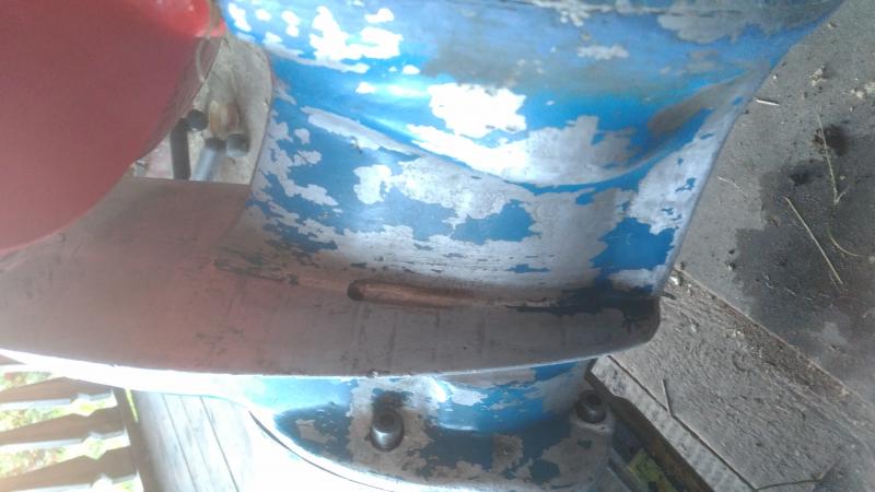

Здравствуйте, проблема такая, на любых оборотах на стоячей лодке вода идет стабильно (есть контролька).На ходу на малых идет вода, как только лодка переходит в глисс напор угасает и вовсе пропадает, останавливаю лодку все равно не идет, пока снова не воткну нейтраль. На задней скорости вода идет на любых оборотах. Пробовал снять винт врубал переднюю, все нормально струя бьет на всех оборотах. Лодка самодельная (тримаран),высота транца 405мм. Может быть такое, что на ходу киль рассекает воду около сапога? Или транец высоко? Заранее благодарю за советы.

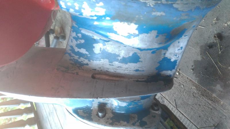

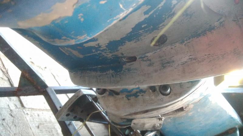

Вот фото моего редуктора, 2 отверстия под антикавитационной плитой это самодельный водозабор?
9 560
4 780
Что то водозабора ,я вообще не вижу.Я один не вижу или кому то видно?

Лил в помпу воду и из этих отверстий идет вода. Их на фото видно.
1 362
Водозабор то видно, только при исправной помпе вода не должна через неё проходить.
Да, водозабор,только этого мало, возможно ещё и высоко, вот здесь почитай http://forum.katera.ru/index.php?/topic ... reduktora/

:) :) Помпа-то работает. Только вода в нее не поступает. Если верить фото, то водозабор у твоего мотора выше АКП. А должен быть под ней :eek:

Могу посоветовать в одном из отверстий нарезать резьбу, выточить штуцер и через шланг зделать забор у днища лодки, там тоже нужено подобрать трубку согнуть и как-то закрепить.
Мы так на спортивных лодках делали на ветерках т.к. на глисе погружен только винт.

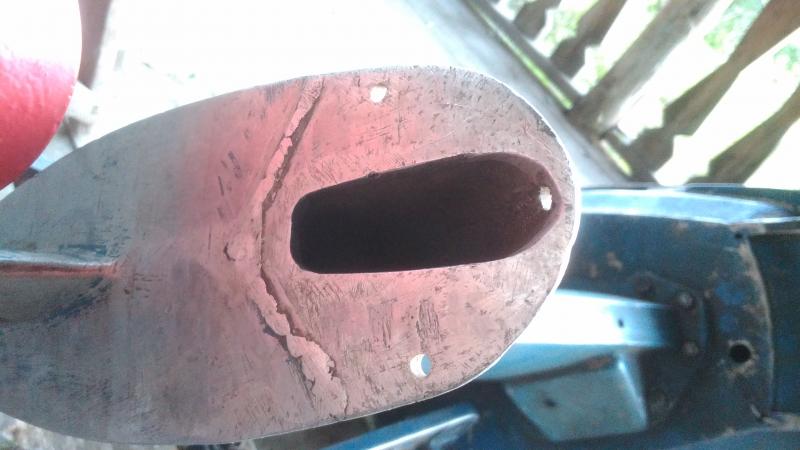

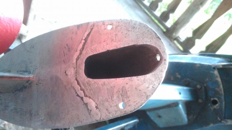

А можно сделать и передний забор воды на редукторе старой конструкции. Я даже где-то фото выставлял Сложность только в сверлении глубокого вертикального отверстия в передней части редуктора (не перекосить).
Отверстия находятся как раз под плитой. Присмотритесь повнимательнее.

Реф-мех, вот найти бы это фото, как раз тоже склоняюсь к такому варианту, только там стены тонкие, сложно будет попадать.
Присмотрелся: на фото мотор вверх тормашками. Когда лодка стоит, то помпа мотора погружена в воду. Когда лодка выходит на глиссер, то помпа намного выше уровня воды водоема. Поэтому необходимо чтобы вода в систему попадала от струи то ли винта, то ли просто от движения лодки. В твоем случае помпа будет качать при условии установки хотя бы маленького водозаборника воды (сапожок называют)

Сделали передний забор воды, потом фото выложу.
Не забудь заглушить старое отверстие.
