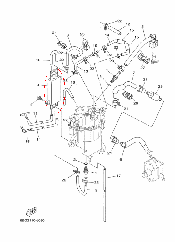

паросепаратор это же деталь на рисунке под цифрой 3?
