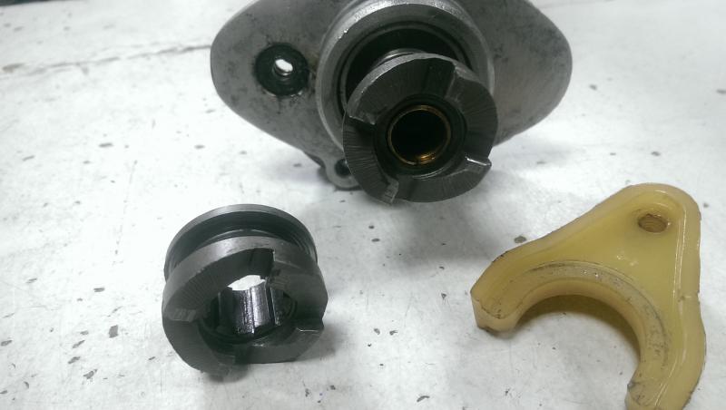

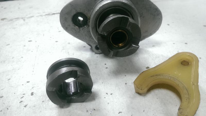

Мляяя, чет не прет у меня с регулировкой, ставлю двигатель кручу за маховик по часовой стрелки и появляется шелест полумуфт на холостом ходу с прокручиванием гор.вала.
Подскажите что я делаю не так? А делаю я так
1 шаг. Пружиный фиксатор ставлю по центру овальных отверстий, затягиваю 2 болта
2 шаг. Ставлю рычаг в положение ход, и прокручивая горизонтальный вал против часовой стрелки поднимаю тягу до сцепления полумуфт.
3 шаг. Откручиваю или закручиваю тягу до совмещения с отверстием, чтоб загнутый конец тяги легко заходил в привод.
Выполняя это у меня или скорость не включается либо холостой ход с шелестом полумуфт и подкручиванием вала появляется. Такое впечатление что не хватает хода рычага в промежутки между ""ушами" пружинного фиксатора.
Юрий штиль
03.05.2013
476
25
Енисейск
Уфимка 22, Смарт SMK-310 LE
Ветер 8, Москва М.

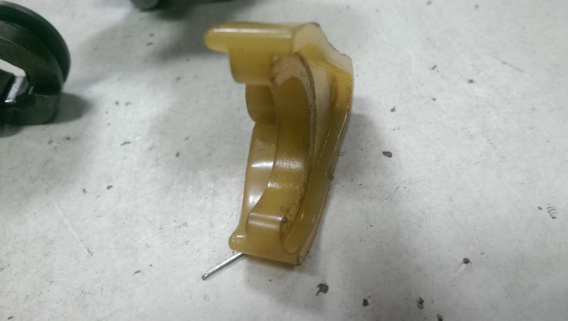

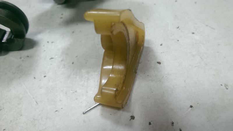

Однако у тебя вилку пластмассовую съело, больше вариантов нет. В остальном все правильно делаешь.
ВладимирRus
18.05.2016
Барнаул
Гладиатор 330
Ветерок 8М 2007
Оцените пожалуйста износ деталей, и еще уточню какой стороной должна стоять вилка?, мож я ее не правильно ставлю :)
