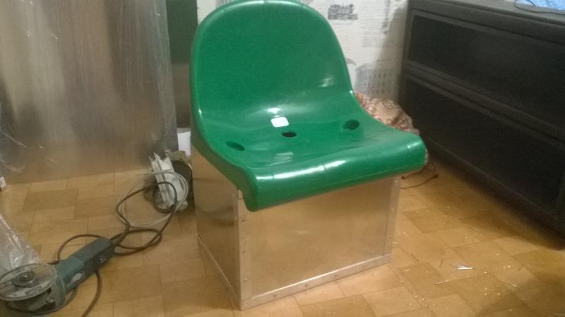

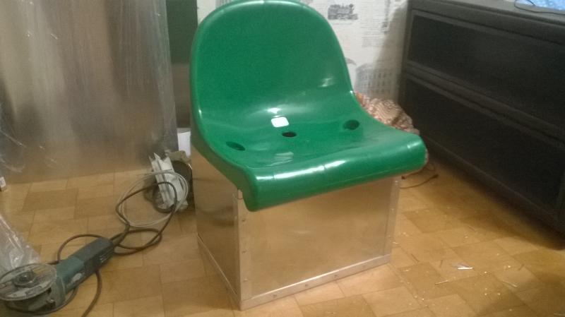

Поскольку Обь-1 маленькая то каждый см места мне важен. Рундук в сиденье очень полезная вещь. Сделал стулья из алюминиевых листов 1,2 мм и уголка. Сиденье брал для стадиона за 500 р. Сначала делал высоту 30 см, погорячился и переделал на 20 см. Конструкция получилась довольно легкая и крепкая. Поворот не нужен т.к. есть сзади лавка. А если в лодке больше 2-х человек то лучше уже с берега рыбачить.
На фото не переделанная с 30 см. высотой.

про рундуки - хорошая идея!

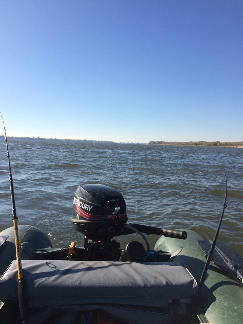

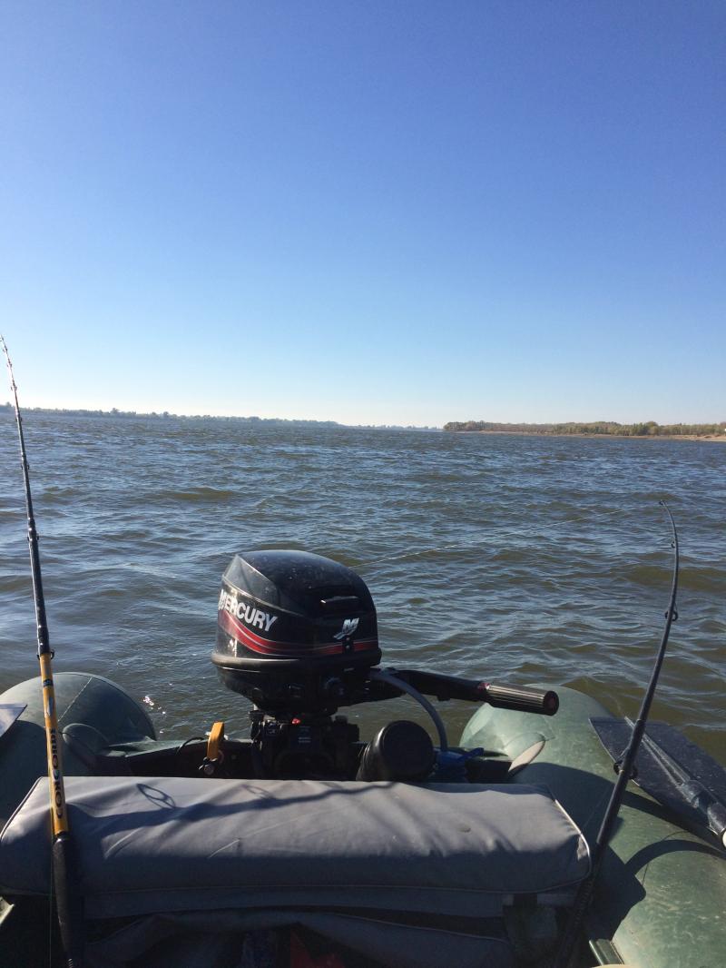

ну как же так, я когда вот так рыбачу вообще не представляю как сидеть на заднем)

Но на резинке и нет транца. В бок кинул и нет проблем, дело привычки ;)

А что ,на этом сидении и проводку толком и не заделаешь ,низко и не видно,зачем эта вертушка???надо делать или съемное ,или откидываемое.Ставить отдельно чем выше тем лучше,а это так попу возить.Имхо.

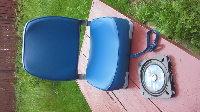

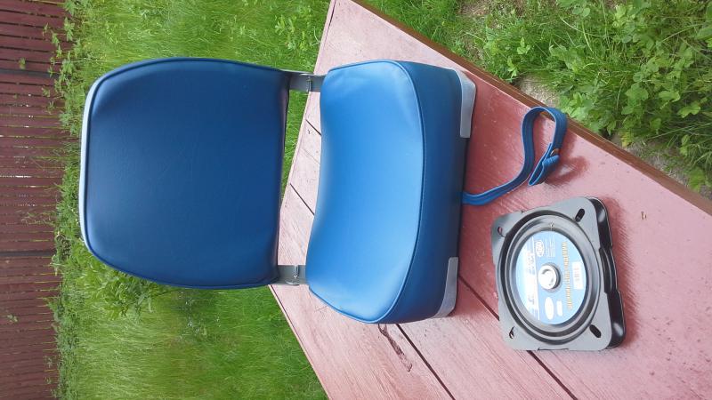

Поставили поворотные складные.
Не знаю что будет с ними через год два но пока отлично.

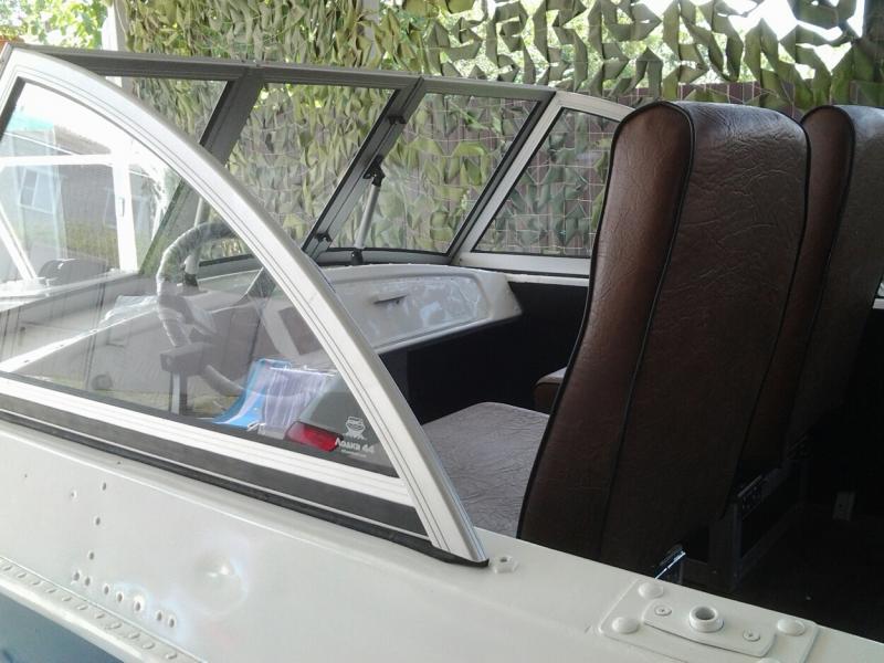

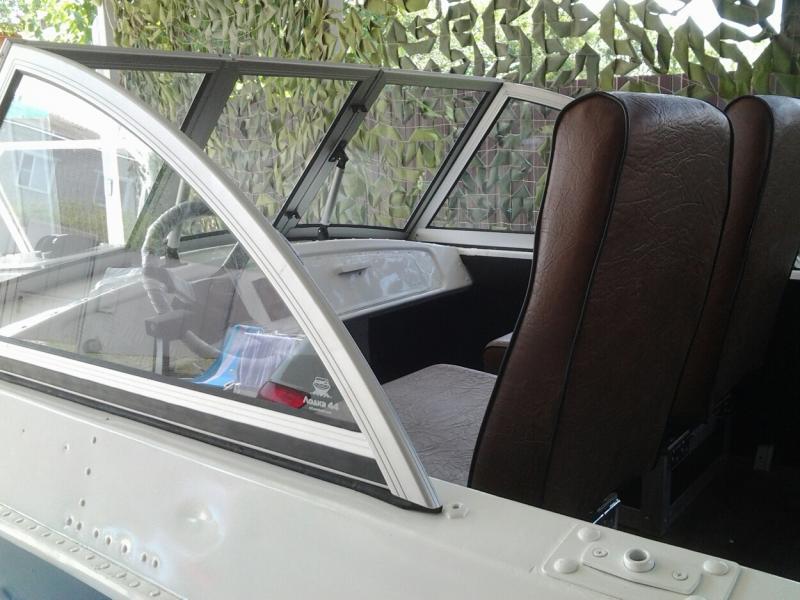

Я поставил передние сиденья от автобуса КАВЗ, только пришлось немного укоротить спинку.

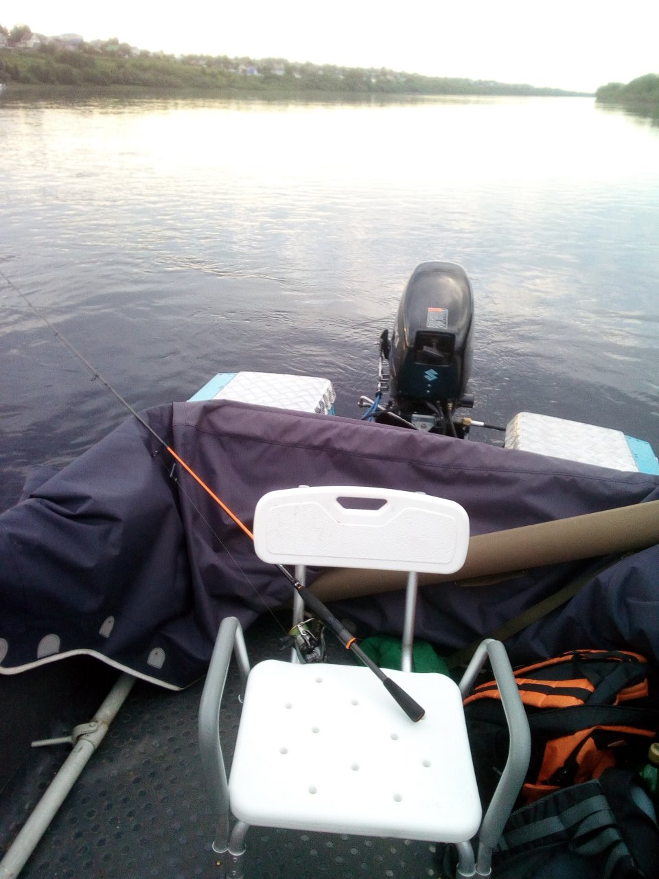

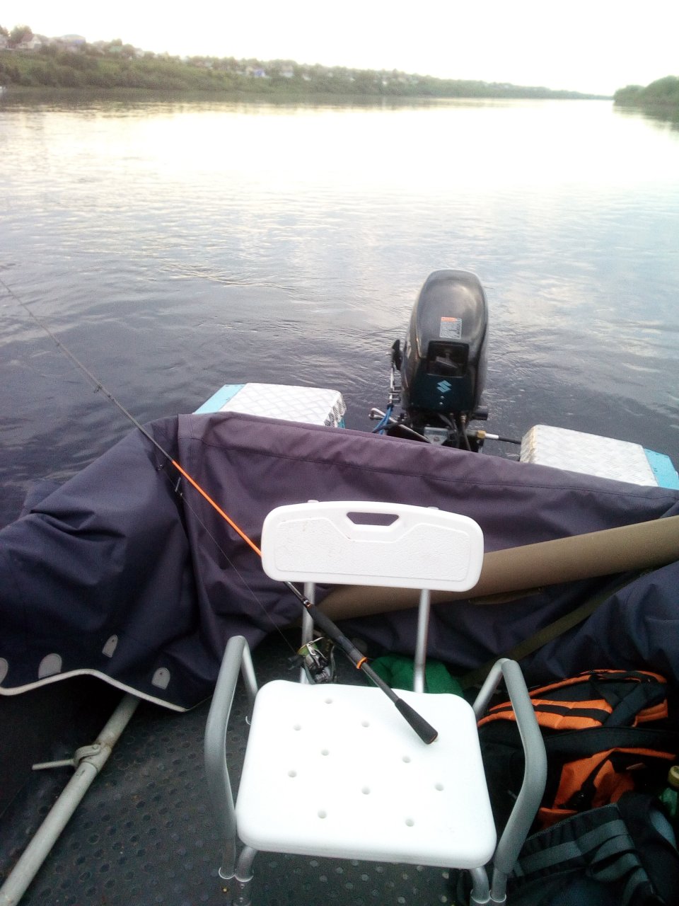

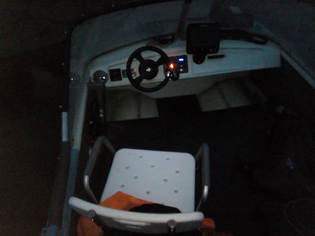

Просто морской стульчик, мне лично, так по функционалу рыбалки удобней.

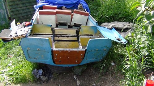

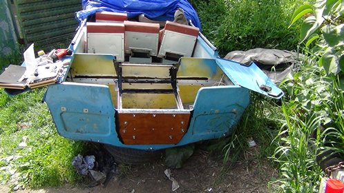

Оставил штатные, заменил поролон и усё. они, на мой взгляд- самые что ни на есть удобные. за 30 лет с ними ничего не стало. Очень легкие и они- же трансформер. У меня весь пол закрыт штатными листами оби-3. По центру листы с прорезями под крепление сидений( такие же, как и по бортам - родные), так что можно поставить от одного до шести сидений (если надо конечно). хочешь одно сидение и диван сзади, хочешь два дивана и спереди и сзади, хочешь 4-е (просто сидения) или два больших дивана вдоль бортов. В общем, хочешь как хочется, так и делай, можно втроём ночевать на сплошном диване. Да и на волне - откидываешь спинку, коленом встаёшь на сидение, вторую ногу на пол ставишь, в одной руке газ в другой руль и перепрыгивая с волны на волну- демпфируешь удары о волны, что бы позвонки не выпали. Вот как то так. А тролить очень удобно на раскинутом диване, особенно в хорошую погоду. К сожалению фоток других нету, куда-то делись. Найду выложу. Спасибо всем.
