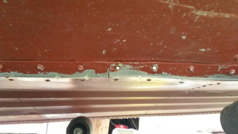

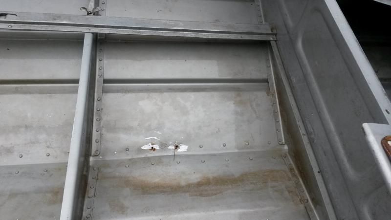

Проблемы протекания 5 м3 и 5 м4 (в основном) трешины днища в районе шпангоутов.
Проблема в том что они клепаные и очччччнь плохо варяться( лопаются рядом со швом).

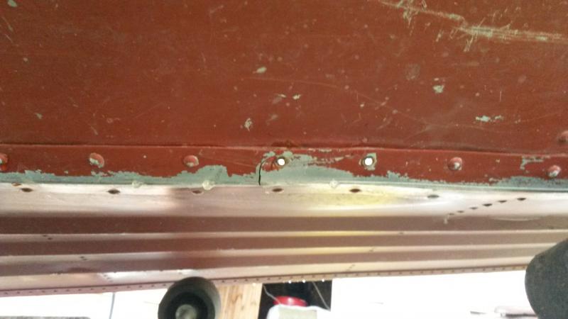

Вот такие повреждения есть в лодке...

Клепки проклепать не проблема.главное чтоб днище целое было
В том то и дело, Леша, что и днище и накладка с трещинкой...
Но пока не заморачиваюсь, болтики старые черные спилил, поставил новые из нержи d4...

На днище недоглядел.ИМХО нужно вырезать см.30 накладки и заменить(если получится то лучше уголком),посадить на нейтральный герметик и забыть.
Спасибо, Алексей!
Я так и планирую: накладку новую и снаружи, и внутри на место трещины.

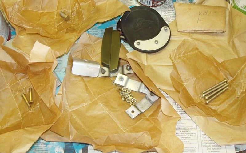

А фото ее можно глянуть? У моей в бардачке был весь ЗИП в заводской упаковке, руль, ДУ, стекло в бумаге. Не было сидений (ни передних, ни задних).

у меня в комплекте были сиденья все, резинка под провода, он ее поставил. весла. два тента,он сам их сделал стояночный и ходовой. стекло. В состояние как из салона только освежил краску.
