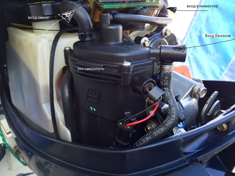

Вот эта приблуда прозрачная заполнена компаудом? Или она открывается и к плате есть свободный доступ? Кстати там что то написано. Можно фото.

Про сепаратор я не уверен, ввиду технической малограмотности. На второй фото, белый, это топливный фильтр.

В табличке предупреждение что 1. использовать программу диагностики для обновления данных при замене ЕММ или инжектора 2. нельзя менять форсунки местами 3. ремонтируй в сервисе и дальше пугают если небудешь выполнять то что написано выше.
затем описание режима старта и режима работы.
Белый это может и фильтр а где отстойник? Сепаратор это тоже фильтр только очень хороший и поэтому очень дорогой на твой мотор его ставить надо обязательно (ИМХО) так же как и на 4х тактные моторы.
Но хрен с топливом, пока туда не полезем. Вот эту банку с желтой наклейкой как нибудь поднять на 1-2 см можно? Если сможешь то под эту приблуду положи какую нибудь прокладку, смысл уменьшить нагрев модуля от мотора и прокатись без колпака в прохладную погоду. Время засеки. Неплохо бы узнать температуру модуля. Да - сам модуль не вскрывай.

Так трубка вроде как топливная. А где с конторольки? Может я ошибаюсь прошу поправить.
