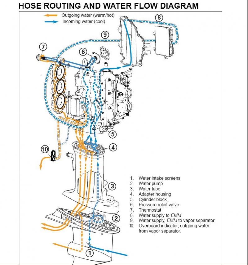

Pasha538 твой мотор меня заинтересовал нашёл сервис мануал правда на 75, попытался разобраться. Ну и геморройный мотор для РФ. Вот охлаждение, правда мотор по мощней но не суть важно. Все понятно. Контролька (путь воды 1-2-3-4-5-9-8- какой то бак где нагревается и наружу) это только работа помпы ( крыльчатка) и все. Это не гарантирует нормальную термостатику мотора и не исключает его перегрев.(1-2-3-4-5-6-7- и через головку блока наружу)
Правильная работа термостата 7 и клапана 6 призвана обеспечить долговременную работу мотора.

Короче у этого зверя мозги кипят так, что их надо охлаждать забортной водой - пиппец!!! :shock:

А я думал наоборот, что блок делает замеры темпера воды...

Почему забортной то?)))
Вода проходит тёплая через блок, и выливается через контрольку.
Через блок температура ничего не скАжет, она для адекватной информации нужна с "головки блока", поэтому вывода два, водой или охлаждается или нагревается - ни в одном, ни в другом случае смысла не вижу нифига :pardon:

Надо будет посмотреть откуда трубка приходит на блок...
