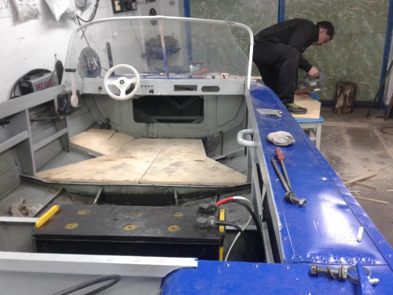

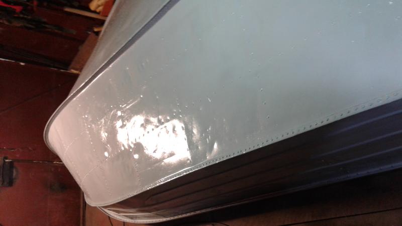

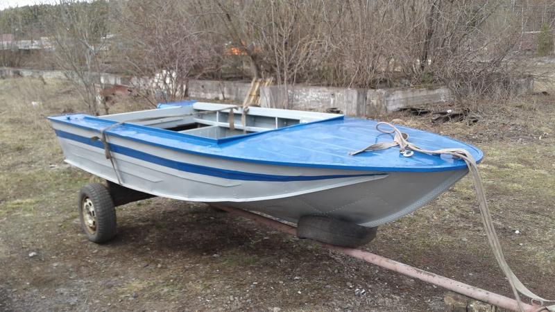

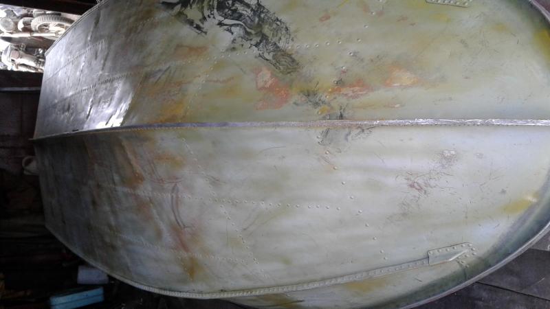

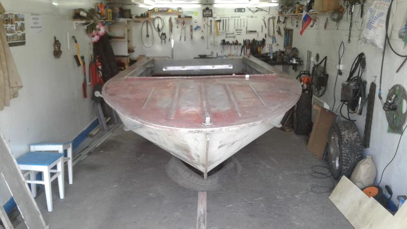

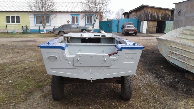

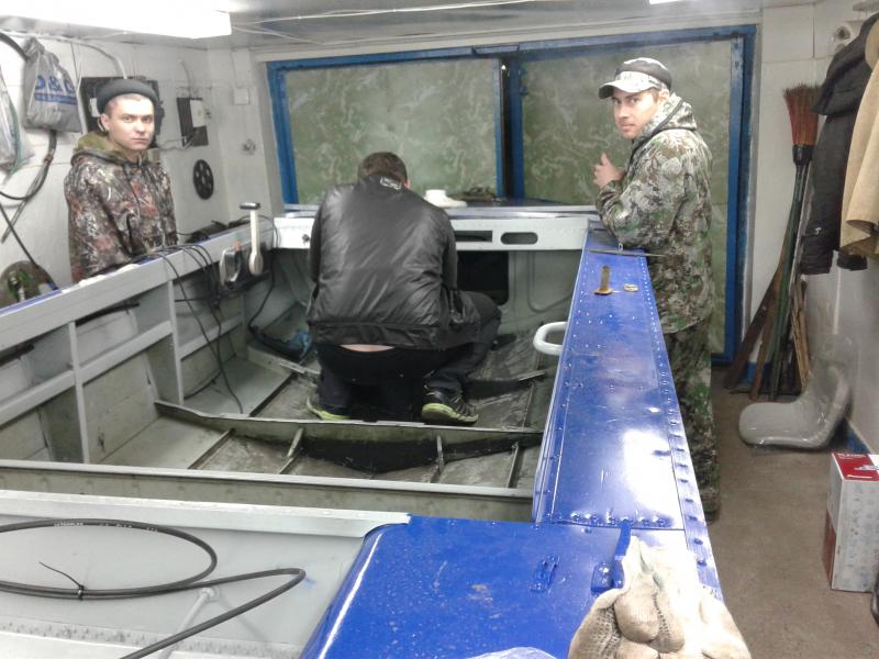

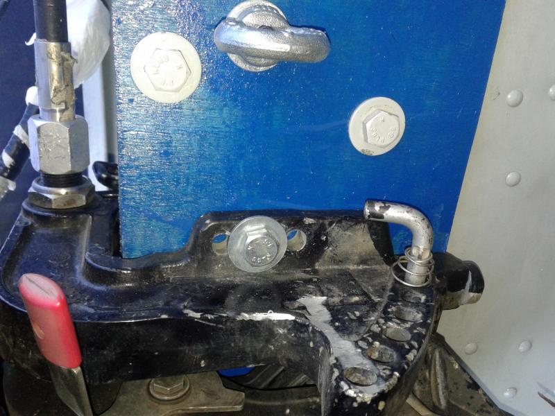

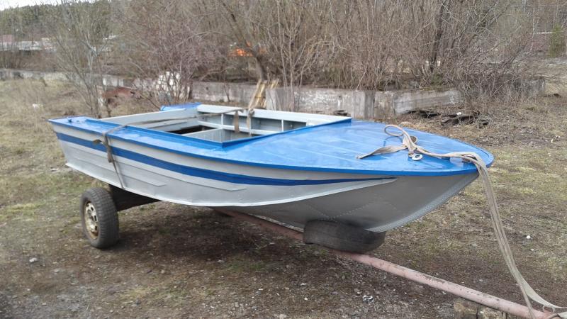

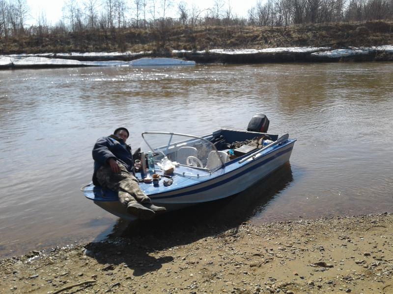

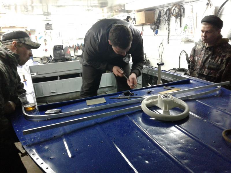

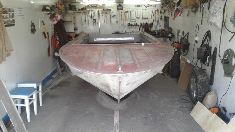

После долгой эксплуатации обычной казанки и вихрь 25 решили с другом приобрести, что то другое. Выбор был долгим и кропотливым. Думали сначала купить готовую лодку но без мотора т.к. мотор уже приобрели осенью тохатсу 40. У меня возле дома лежала Южанка 2. Я начал смотреть всевозможные форумы где идет описание данной лодки. Когда все прочитали, то решили взять ее. Я нашел хозяина лодки и он сказал свою цену 55000руб. но мы его уговорили на 49000 руб. И работа понеслась. Все что мы делали я фотографировал, конечно не все было запечатлено. После всех работ начались испытания и тут выяснилось, что мы промахнулись с транцем(((. Поставили мотор вровень с днищем и на поворотах мотор стал прохватывать воду. Сейчас я его переделал отпустил мотор на 1.5 см, думаю не должен прохватывать. С этими прохватами на маленькой и звилистой речке пришлось мучатся, при крутом и затяжном повороте мотор прохватывал и лодка падала на брюхо и приходилось заново выходить на редан. В шторм мне понравилось ездить на ней, не то что на казанке. Стекло поставили от казанки 5м4, оно правда маленько сломано, потом закажем тент и стекло.

Хорошее восстановление!!Как говорится-семь футов под киль :)

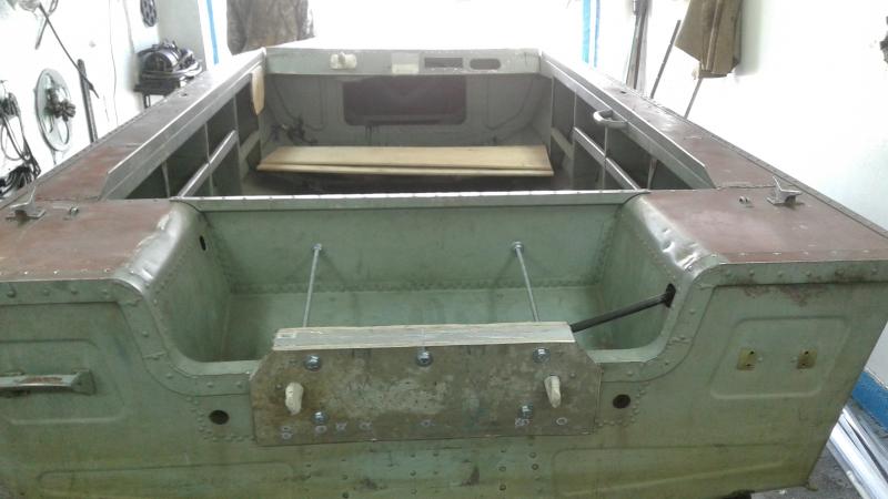

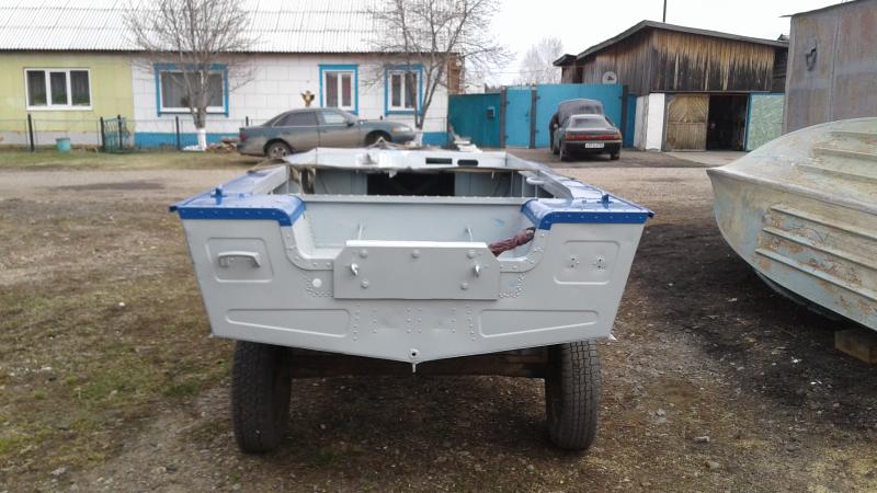

Евгений,обрати внимание на струны усиления кормы.В лист переборки не очень -усиление как таковое. Практически усиления нет.
Если ,например,пониже в стыке клёпок переборки(через ал.уголок,или ещё как нибудь с жёсткостью)будет понадёжнее и крепче...
(и струнки,чтоб не "играли",неплохо взять от 14,16-тых диаметров.)
911
вЯчЕславович сказал(а):
...Если ,например,пониже в стыке клёпок переборки(через ал.уголок,или ещё как нибудь с жёсткостью)будет понадёжнее и крепче...
На фотке где лодка на телеге("носом" к фотографу) вроде видно какое то усиление на перебОрке :unknown:

у меня со стороны сиденья стоит ал. профиль для усиления 50х20х500.

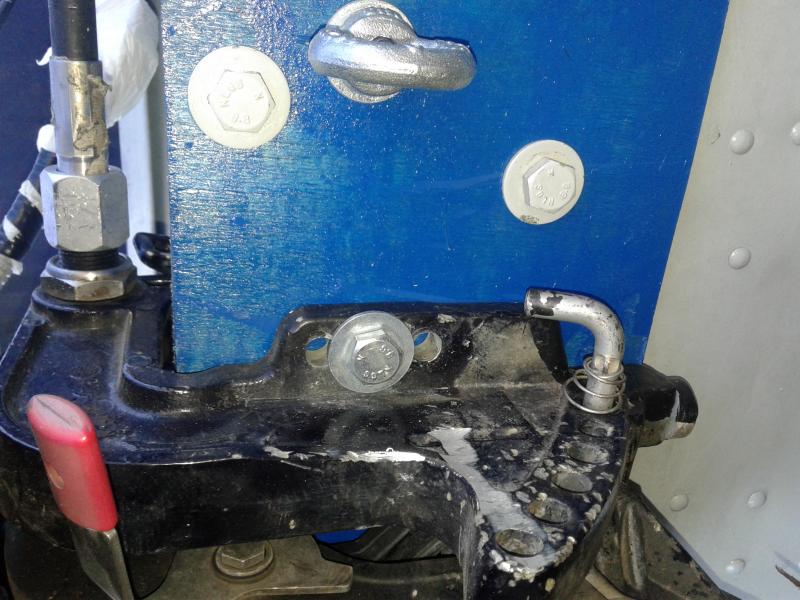

спустил я лодочку на воду после того как опустил транец, но на оборотах и крытых поворотах есть прохваты. почему так происходит? надо еще опускать?

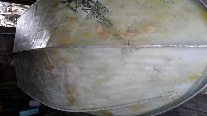

Жень, приостановись маленько и почитай форум forum87.html, здесь есть все-все-все ответы на все твои вопросы. А если коротко, то прохваты это особенность этой лодочки, конкретнее виноват киль идущий вдоль днища. Ставь ниже мотор, прохватов не будет, но чуток упадет макс. скорость.

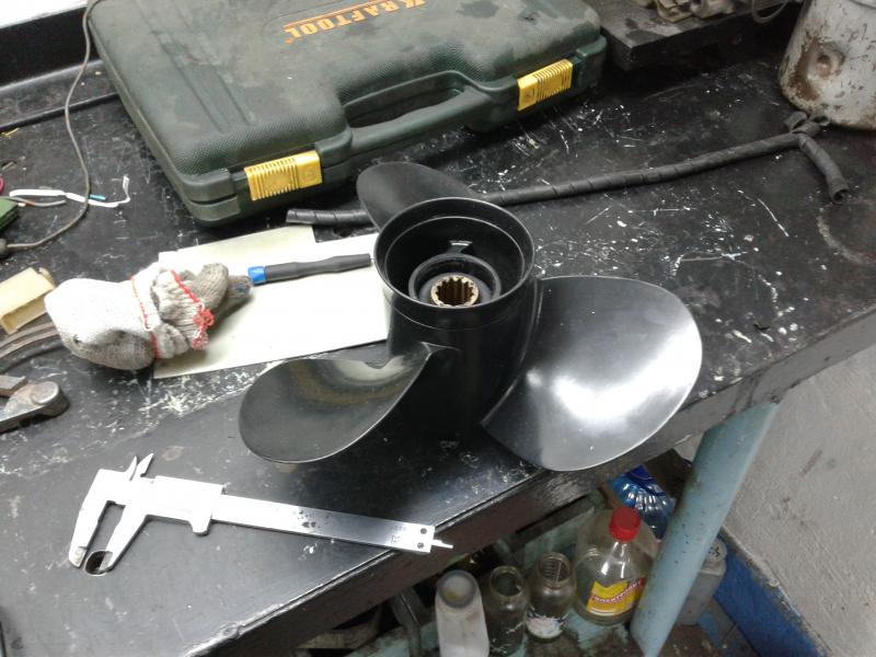

ну вот и закончилась навигация!!!! тестировали лодку как могли и мотору доставалась тоже. пробовали всякие винты. загружали лодку до самой полной загрузке. итог: вдвоем на винте с 11 шагом по течению 40-43 км, против 35-36. в четвером с тем же винтом скорость таже но выходит тяжело. ставили на четвертое положение выходит легко но прохваты бешеные. все лето пришлось ездить на винте солас с11 шагом (он легкий) так как с 13 шагом убили еще весной на маленьких речках((((( таскал плюшку скорость с одним человеком в плюшке 33 км. это в стоячей воде.плюшка не малых размеров. ставили 15 винт баллистик в четвером выходит лихо, даже не смотря на то что каждый весил кг по 80 + бензина 30 литров. бак стоит под задним рундуком. ставил 13 винт, он какой то тяжелый был и лодка даже вдвоем не хотела выходить. это был ямаховский родной. прохваты достали меня конечно, на полном ходу не повернешь, приходиться сбавлять газ до минимуму(((((. мотору досталось нынче, эксплуатировали в минусовых условиях, но надо отдать должное мотору тохатсу не подвел в морозы и на дальние расстояния ездили, вот только один раз отказали свечи, но это уже по моей вине. давно не менял, а на 2х тактных надо чаще менять(((. ны че пришлось разориться на масле(((((. на следующий год в планах поставить 60 ку 4х тактную))))

Дак какой все-таки винт более подходит? Какой мотор стоял, 40-ка?

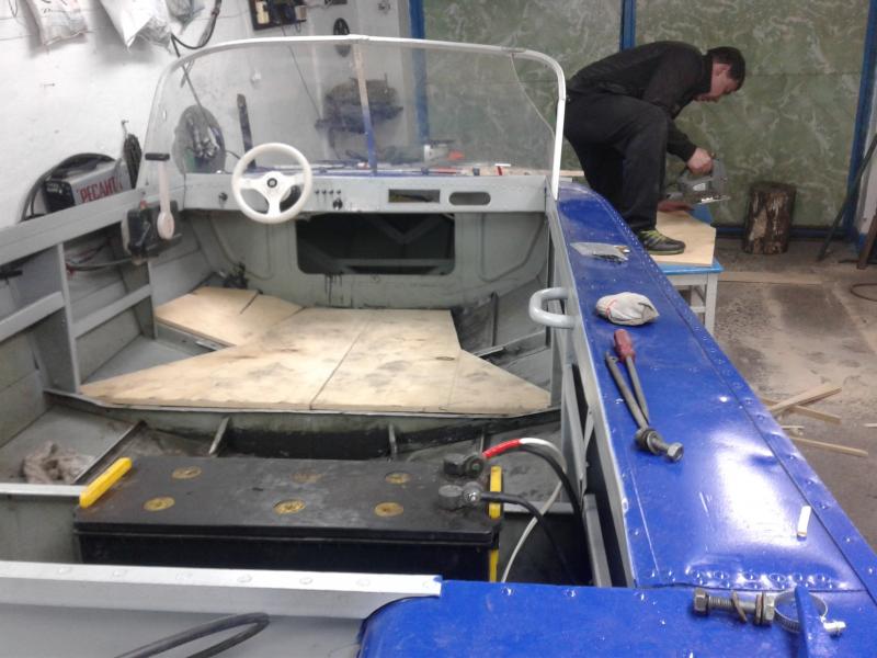

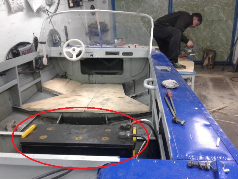

А на батарейку в 190А зарядки у мотора хватает?

винт можно поставить 15 именно балистик, это конечно если деньги есть чтоб его купить))). а так надо 13 с тонкими лопастями это для скорости, а для тяги 11 шаг. стоит тоха 40 2х тактный. 77 аккумулятор заряжал, а вот про 190 не знаю(((. а зачем такой большой ставить? в нем весу 50 кг.

А 13-й какой брал? Солас? Именно 13? Потому что говорят что у них шаг (не помню, толи вниз толи вверх на один) не совпадает с маркировкой, если сравнивать с оригиналом.

была у меня Ю 2 -прохваты из за киля.нужно убирать на 1 метр от транса(в инете есть почитай)тяжело выходит из зи закрученности днища(угол не прямой между транцем и днищем,есть едва заметный радиус-как фаска)

вот и думал все лето чтоб срезать киль, не решался, а теперь решился и весной займусь))))

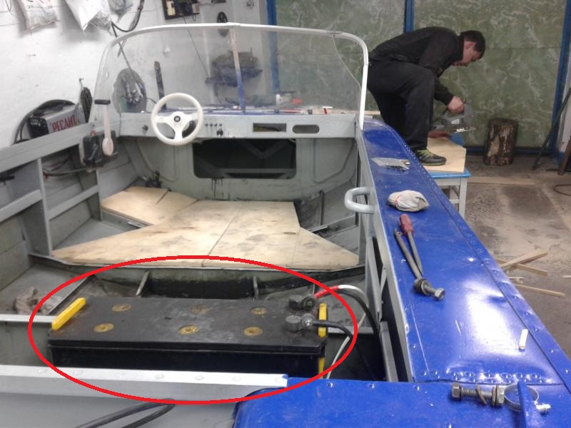

в лодке стоял у Вас...или это для тестов

акб лучше в нос.

Интересно, для чего такой аккумулятор?

это для тестов стоял. под рукой маленького не было, пришлось с грузовика снимать))

Не совсем понятна описанная ситуация. Указанная скорость не может быть от 40-ки (даже тохи, которую называют недосороковкой), кроме того 11 шаг навскидку слишком легкий. То что указано по скорости и винтам соответствует ямахе 30, причем на 12" винте и перепадов в скорости 2-3 км/ч. Прежде чем резать киль покурите форум по навеске мотора по высоте. Тахометр есть? Если нет то для правильного подбора винта просто необходим. Как уже говорилось лодка чувствительна к загрузке. Сейчас у Вас наверняка перекрут на моторе, повышенный расход ГСМ, явно требуется настройка комплекта.
ИМХО резать лодку только в самом крайнем случае. По любому нужен будет компромис, как на крыме1 или обь1 полицейских разворотов не дождетесь - к сожалению такая конструкция лодки.
