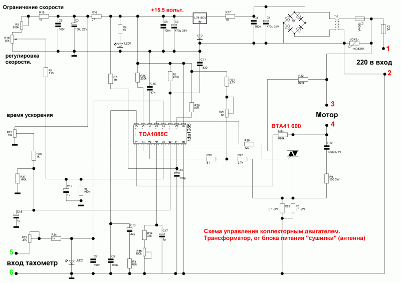

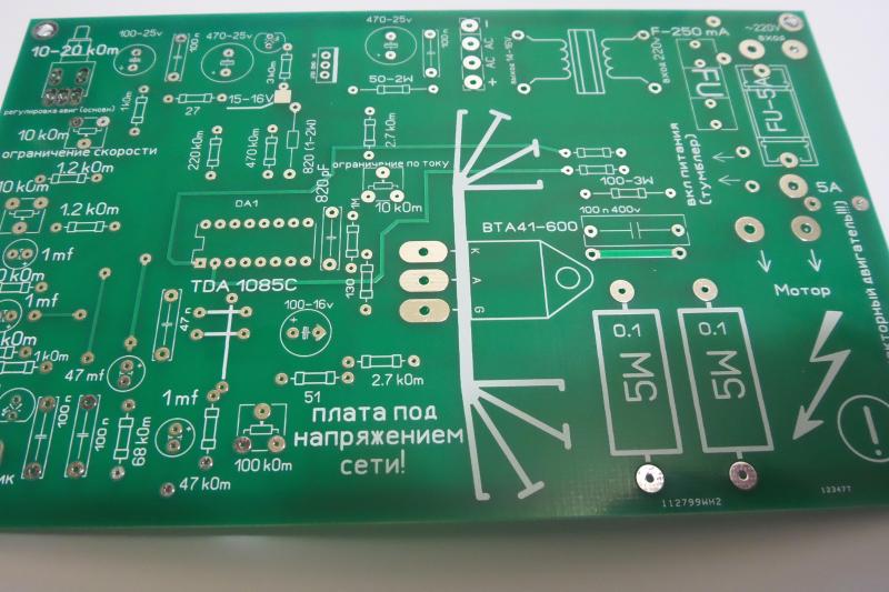

Блок управления для коллекторного двигателя.
Управление оборотами с поддержанием мощности, стабилизацией выбранных оборотов.
Схема выполнена на микросхеме TDA1085C. Позволяет применить двигатель от стиральной машины для токарных станков настольных, для фрезеровки, сверления, лобзиков, гравировальных установок, ленточных пил, для заточки сверел с ограничением выбранных оборотов.
Схема собрана на двусторонней плате из стекловолокна, с металлизацией отверстий.
Опробована, имеет хорошую повторяемость.

Привет, Саша! Молодца, профессиональная работа! :good: Плата полностью выполнена в домашней мастерской? Или заказывал где? И ещё несколько вопросов, какая форма сигнала с датчика двигателя на тахометр? Сколько импульсов за оборот? Я так понимаю в моторе Холл стоит с рождения мотора. Мысли поставить аналогичный мотор на стенд были всю зиму, к сожалению именно от машины с таходатчиком мотор не попал, стоит немного другой с примитивным регулятором оборотов в виде ЛАТра. То есть мысль была в том что бы иметь визуальный контроль оборотов подключив тахометр к датчику. В остальном регулятор выполнен очень профессионально :good: Жму руку Саша :yes: Цену напиши в личку!

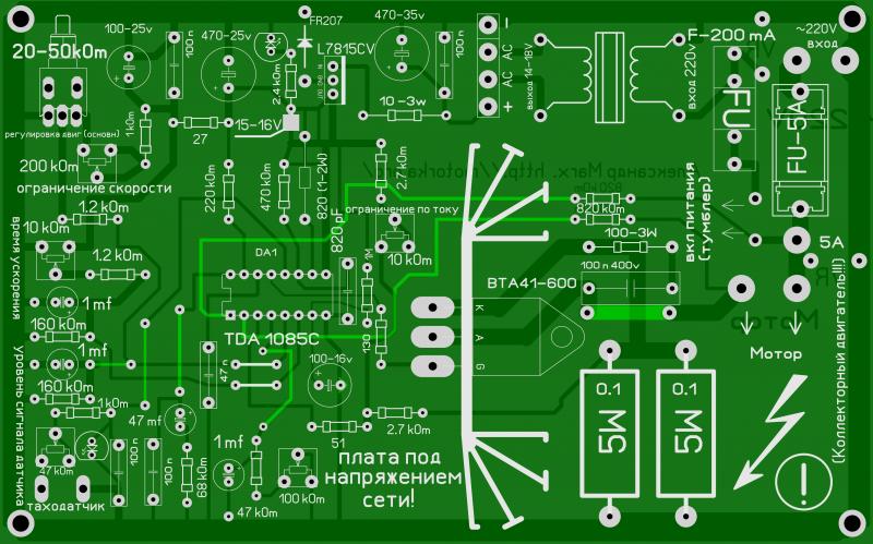

Старался сделать плату на уровне понимания что есть качество, учитывая прошлый опыт сторонних производителей электроники. Приложил немного сил для создания русского образа платы, что бы было понятно зачем и куда.
Нашим мужикам что бы понятно было :)

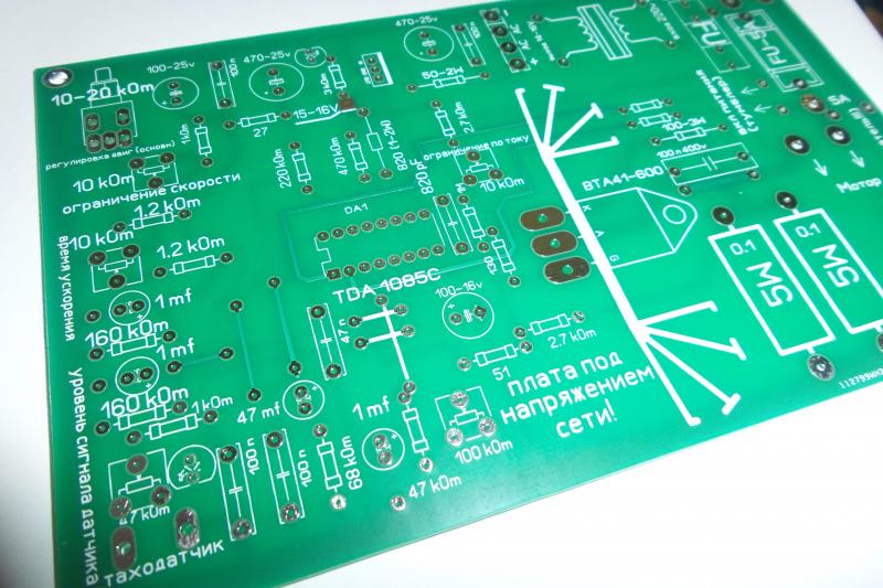

Андрей, спасибо!!!

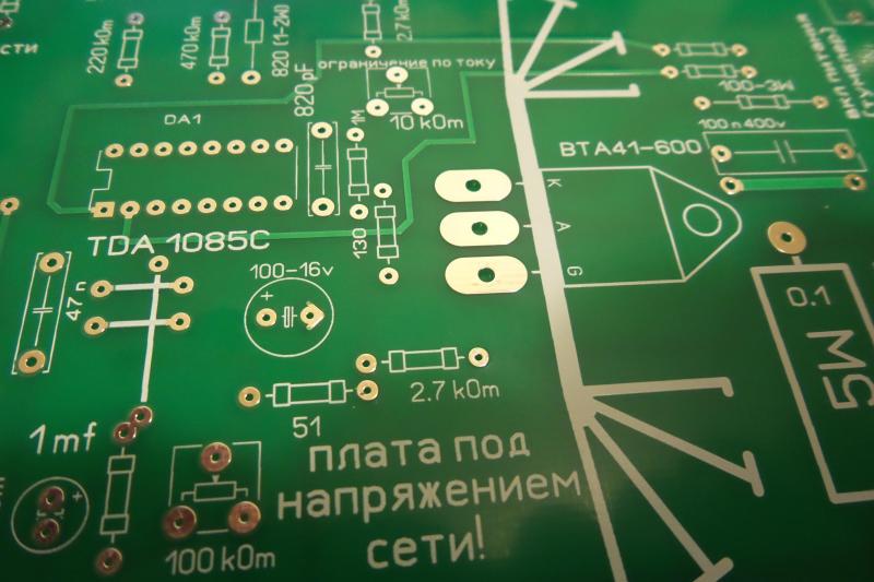

Я заказывал плату на профессиональном заводе китая.
Естественно изначально всю рутину по созданию печатки в программе делал сам
Им переслал файл, и получил великолепное качество работы в итоге.
Таходатчик выполнен по аналогии шагового двигателя, в тех местах, где нет тах, там к двигателю достаточно прицепить шаговый и будет работа такой же. Чем больше импульсов тем приятнее работа схемы.
В родном варианте там примерно 8 полюсов, на выходе переменка... резистор подстраивает ограничение по амплитуде. Светодиод режет пики, очень полезный элемент в этом случае.
Вариант с датчиком холла, с доп питанием, эти двигателя без холла. но в природе существуют.

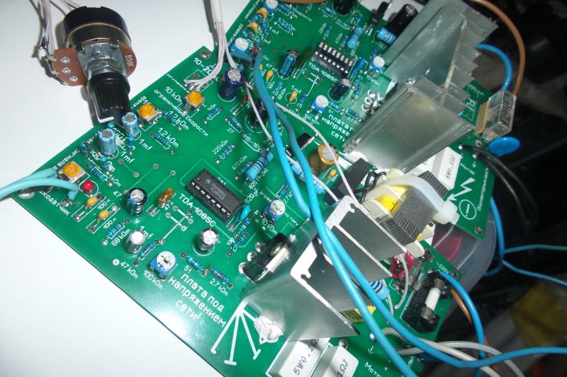

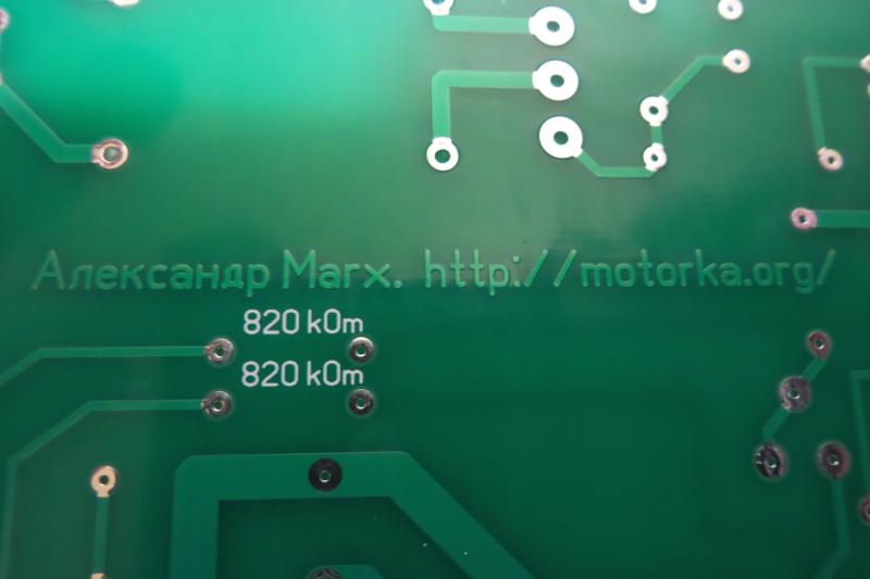

Фото печатной платы, с элементами.
Полностью соответствует схеме, с изменениями в процессе настройки.

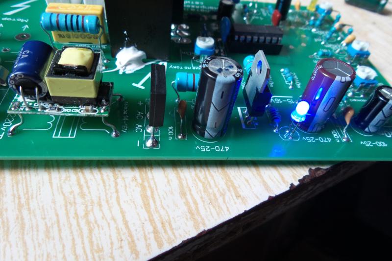

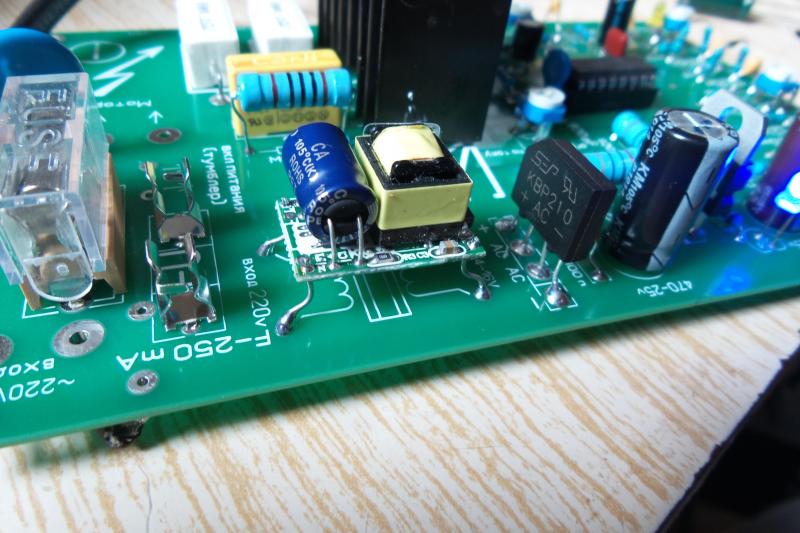

Питание микросхемы по схеме трансформаторное.
Оно как и прежде остается неизменным. при желании. Дополнил новые модели плат питанием с импульсного источника (исключив трансформатор), плавный пуск и хорошее качество позволило внедрить их на место трансформатора без изменений на плате и схеме.
Снижается вес и удобство монтажа. На диодном мосту выпрямителя 22 вольта, выход со стабилизатора 15,6 вольт.
При использовании импульсного питания, нагрева нет.
Единственная поправка.
В схеме архив выше, резистор R2 поставить 4 - 4.7 кОм.

Привет. ну просто деталюх куча такая, что девать некуда. ладно, на это ещё и время надо. купим готовый.
ps. твоя PCB классная, ЛУТ по ходу уже не рулит :jokingly:
