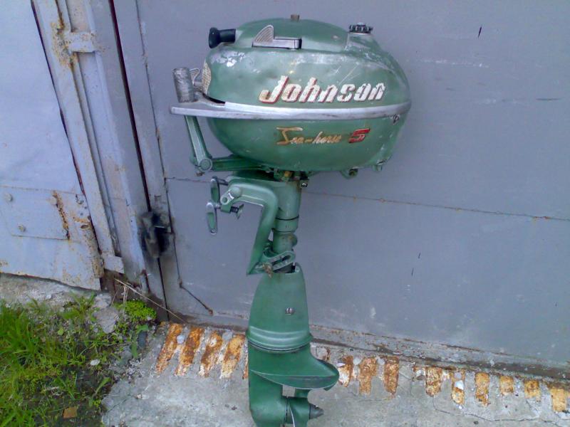

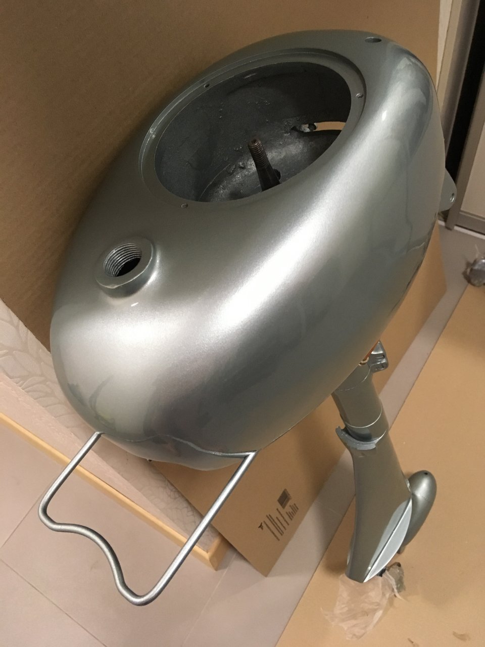

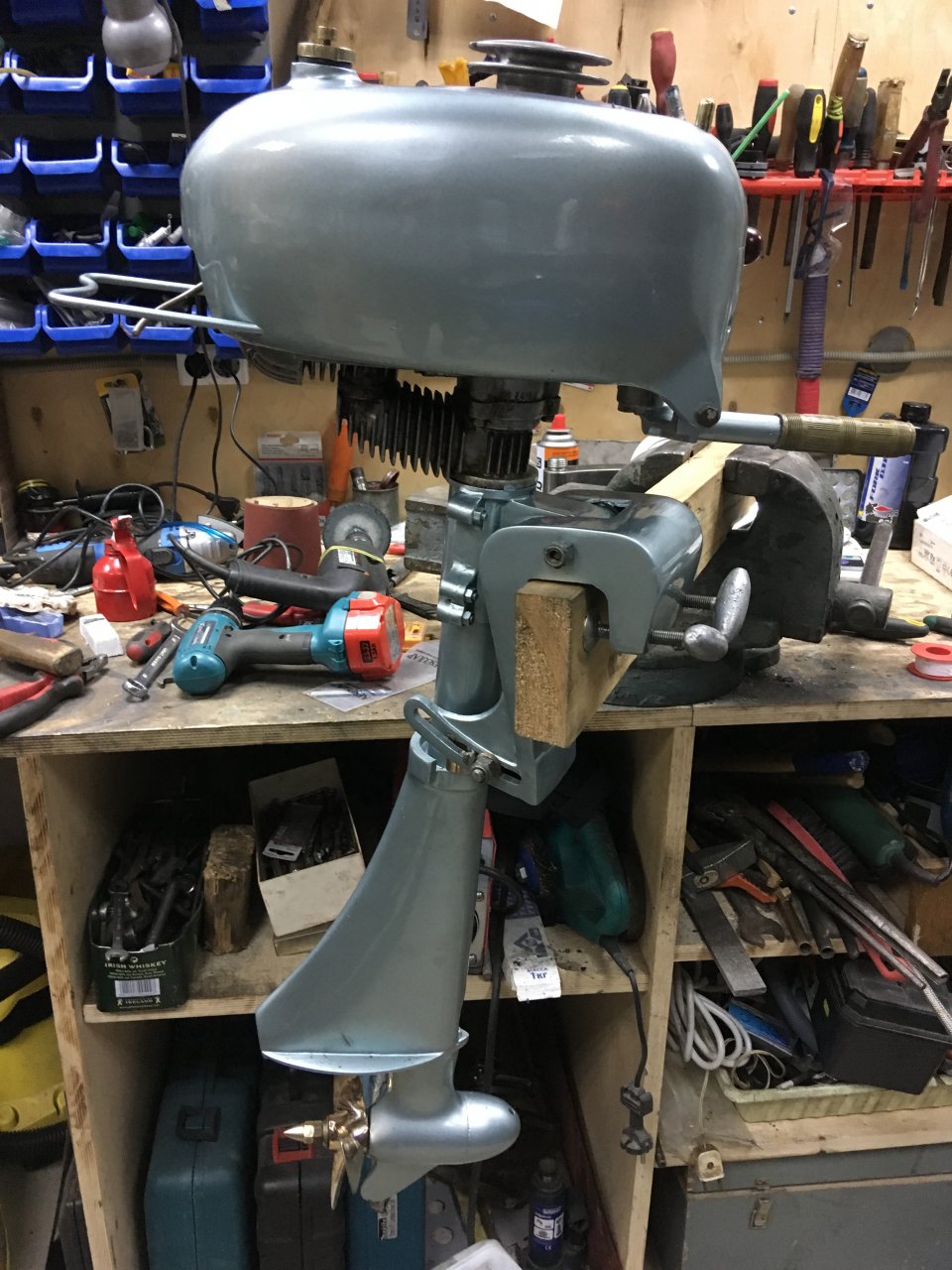

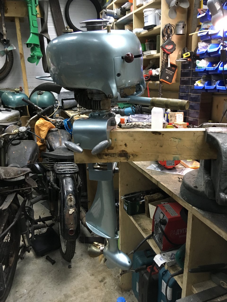

Вот где-то так.
Заводится и работает очень хорошо. На воду уже весной.

Ямаха, Эвенруд, Джонсон,Тоха, Пента -И еше есть .
Очень уважаю -Дело чудное и главное умели же делать раньше качественные Моторы!

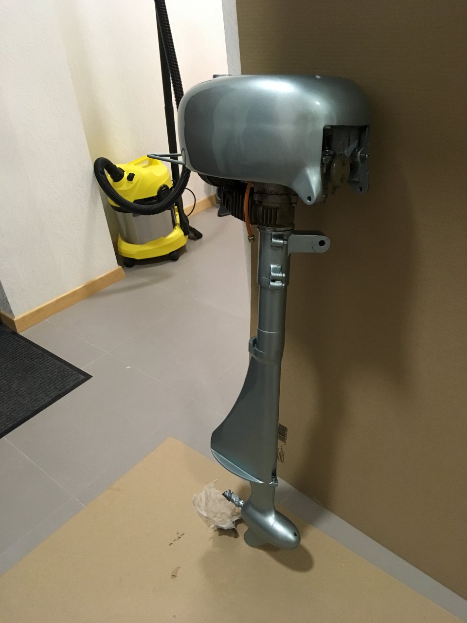

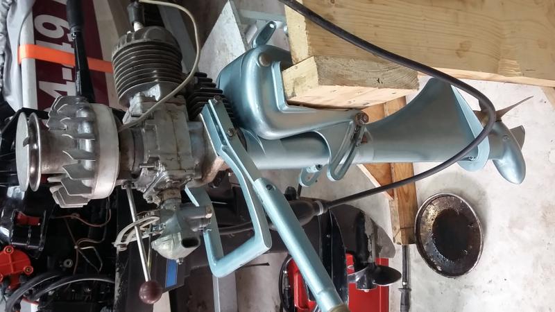

Вот так тарахтим...
9 670
980
Андрей, а мотор с воздушным охлаждением? :(
4 199
Да, чистый воздушник. Поэтому так смело гоняю)))

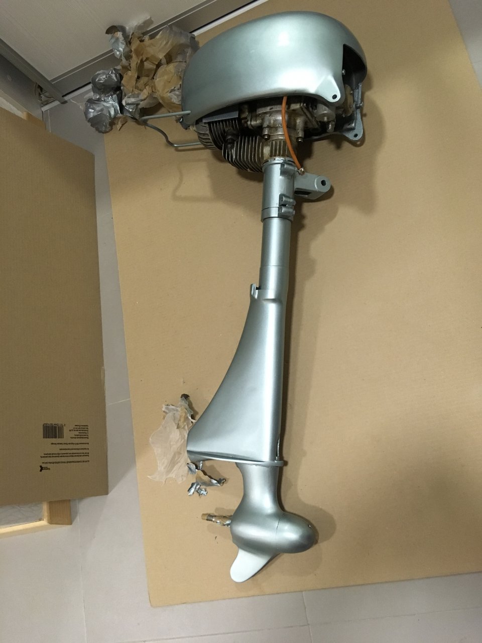

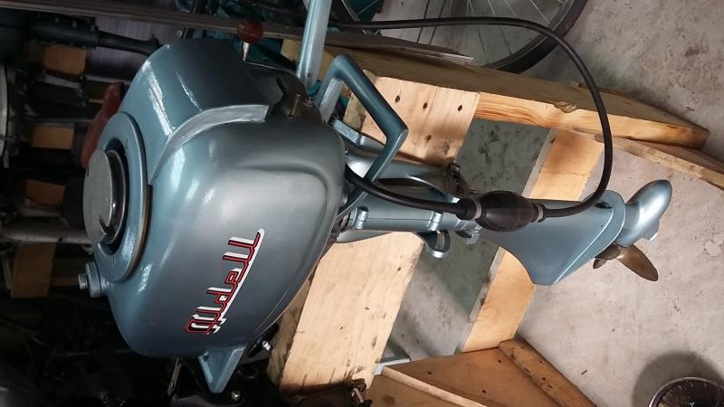

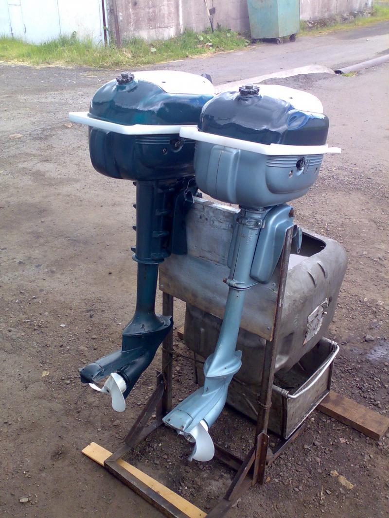

Прикупил Алдельке братишку. Ездил за ним с Павлом, который мне рисует эмблемы. Он был счастлив, что надписи на братьях абсолютно одинаковы. Только таблички на передней крышке отрисовать и всё:good:
4 199
Вот, подсобрал после покраски...

:snimau shlyapu:

Красавец!

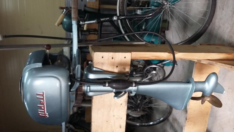

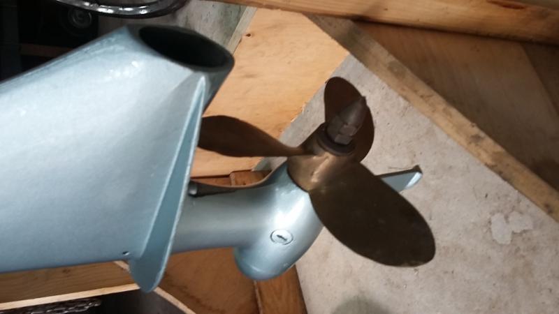

4 199

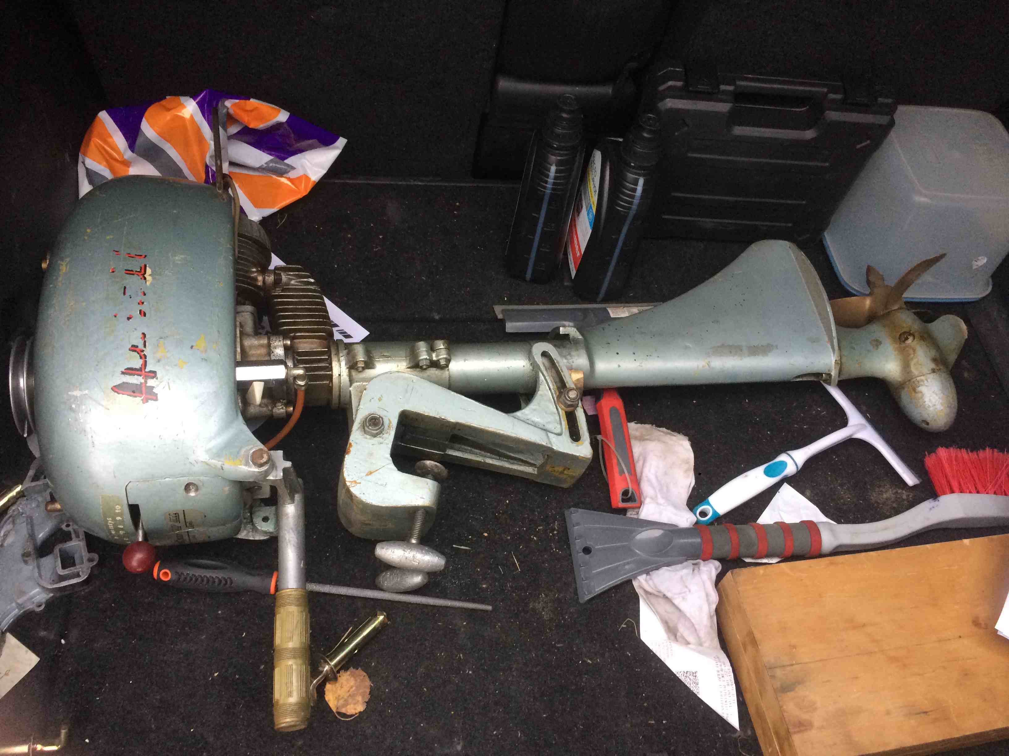

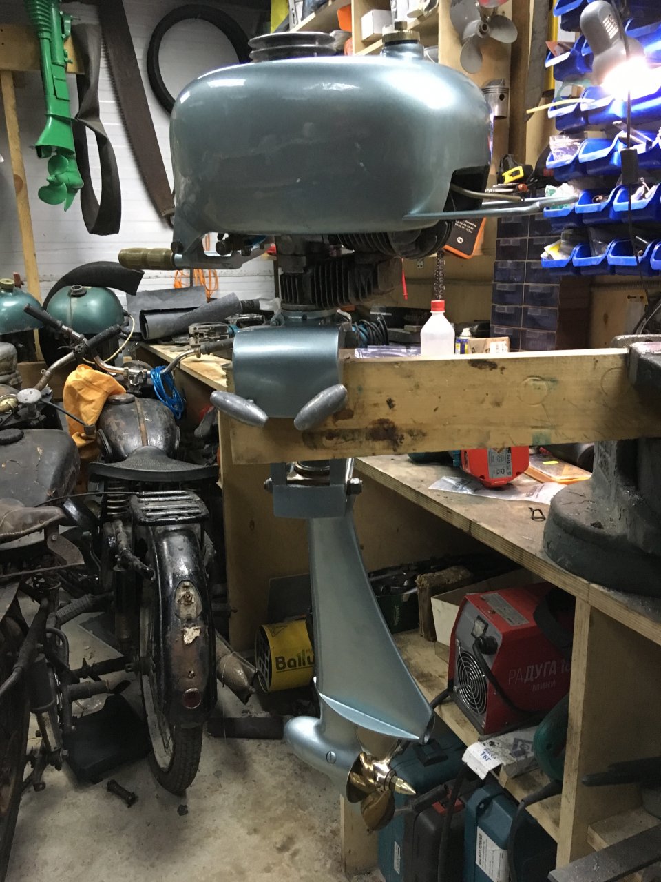

Собрал. Осталось картинки приклеить. Одну картинку придётся подрезать. Там какой то ахтунг мелким шрифтом по-фински был написан, не разобрать, сильно потрачена была. Заводить не пробовал, но заведётся 200%.

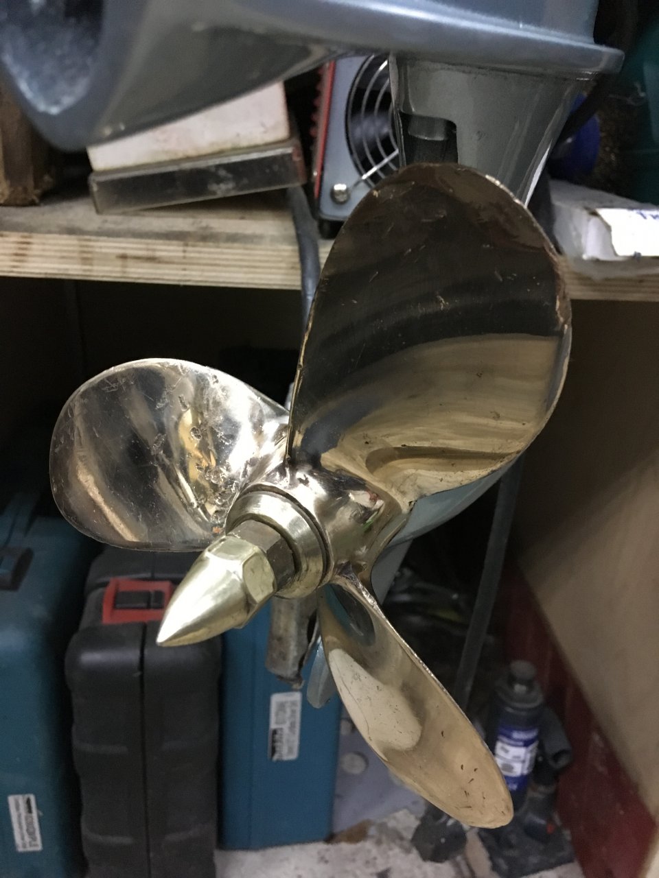

Андрей, а винт что, хромировал или отполированный такой?

Офигенно. Надо как-то доехать,можа Андрей хоть шмырголкай даст подергать

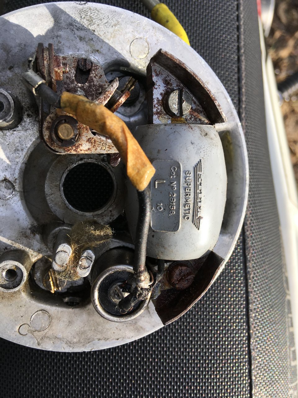

4 199
Катушка в нем такая интересная
