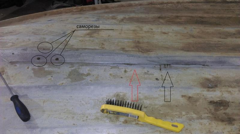

Здравствуйте! Принимайте, как говорится, в свои ряды!
Вкратце, приобрёл наконец-то себе лодочку, но как водится без проблем и трудностей жить скучно! Обнаружилась течь на днище из под килевой накладки, предыдущий хозяин мазал каким-то герметиком старательно вкручивал саморезы, ему видимо было достаточно! Но мне это не по нутру. Поэтому возникла целая куча вопросов, только сильно не пинайте, я недавно осваиваю морское дело! Ветку Крымовскую покурил, похожего не нашёл...
Как мне эту течь вылечить?
Там очень сильно нагажено этим герметиком, надо всё вычистить, чтобы вычистить надо наверно снять эту накладку?
А что под ней?
С носа и скормы она прихвачена на сварку, а как тогда держится середина?
Саморезы убирать однозначно они же не заводские, отверстия варить?
Какая маркировка на прутке должна быть для сварки?

Точно не клепка, я так понимаю следы точечной сварки заводской!?

Я и не думал ничего латать и клеить, а тем более саморезы вкручивать! Наоборот хочу убрать нафиг все те саморезы которые понавкручивал прежний владелец! Отверстия только заваривать!
Так получается там, под этой накладкой, сварной шов?

ну дык если она сварная :) сплав алюминиевый амг-5, маркировку электрода смотри http://otdelka-profi.narod.ru/svarka/4/harakter_elektrodi_dlya_svarki_aluminiya.htm.Но для начала нада снять это уродство и посмотреть что под ним.
Просто не понятно на чем держится эта хренотень, на герметике чтоль!?

Максим, скорей всего да :D да и те саморезы поддерживают. выкрути саморезы, попробуй нежно подковырнуть. ведь навряд-ли старый хозяин её приварил. По идее если не пойдёт герметик можно спалить горелкой,но не знаю насколько это "полезно" для корпуса :unknown:

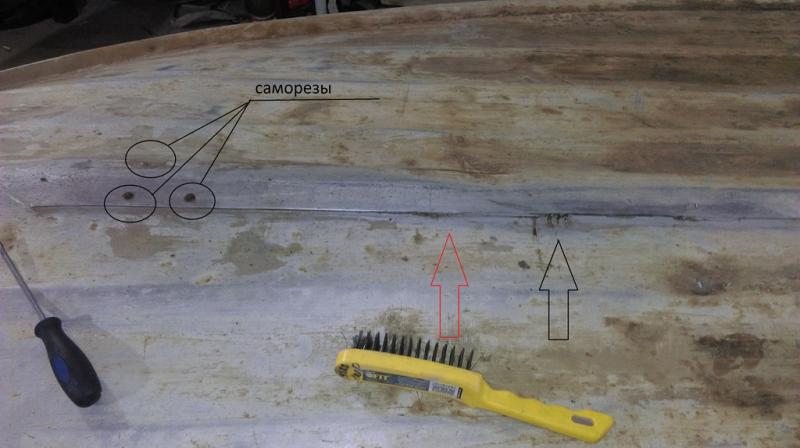

maxim89
17.05.2016
22
Новый Уренгой
Yamaha 30
Тут блин все на саморезах.... :crazy: Попробуем ковырять, нежно!))) Лишь бы не было так как на рисунке у меня

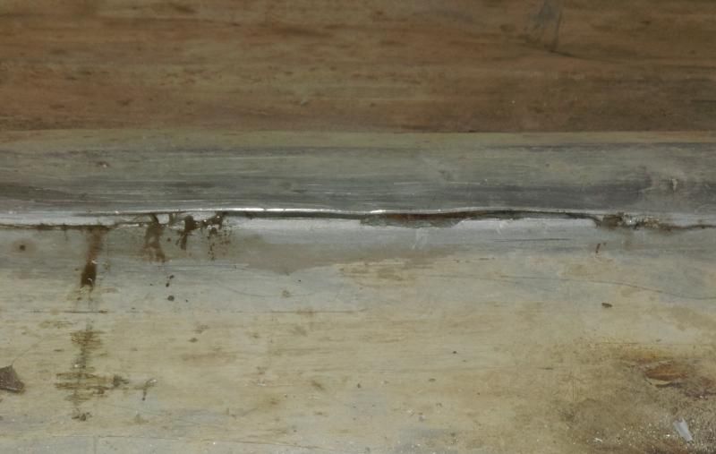

shalagin
05.08.2012
1 806
258
г.Сыктывкар
Ветерок-8м

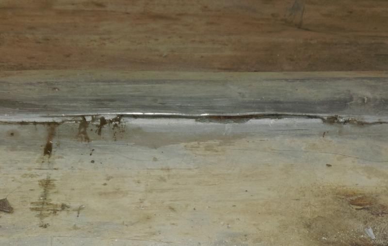

Вроде днище "Крыма" сделано из одного листа АМГ. Если это так, значит трещины в обшивке днища под накладкой. Попробуйте осмотреть днище изнутри (со стороны кокпита).
maxim89
17.05.2016
22
Новый Уренгой
Yamaha 30
Спасибо, попробую, если цельный лист, это хорошо! Просто я думаю, что со стороны кокпита фиг подлезешь заварить!? Может оно лопнуло где-то под стрингером ...

maxim89
17.05.2016
22
Новый Уренгой
Yamaha 30
Максим, для начала эту хрень снять нужно, чтоб проблему определить :) как успехи :pardon:
Сейчас еду в гараж, буду смотреть...
Погляжу изнутри, если ничего там не найду, буду отгибать и срезать накладку, выкручивать саморезы, найду худое место, будем варить... Фото выложу на всеобщее обозрение, думаю будут полезны еще кому-нибудь!

Судя по фоткам эта килевая накладка как раз и приварена. Видимо были деформации и корпус треснул. Металл тонкий т.к. весь корпус 130кг всего! Поэтому заварить "вручную" вряд-ли получится качественно, либо прожгешь либо поведет и потом опять треснет, а вот усилить и проклепать через тиакол можно и руками. Будет надежно.
Только оторвав эту накладку придется усиливать и проклепывать весь киль.
Возможно поизучать вариант пропаять стыки, как написано в инете:
например тут ://www.masteru.org.ua/view_metal.php?id=4

Эта накладка с завода идет, это не колхоз, на каких-то Крымах она есть на каких-то нет... Справа и слева между килевой накладкой и днищем, щели такие что входит жало плоской отвертки, все щели забиты, похоже эпоксидкой! У меня аргонная сварка и аргонщик вроде рукастый, на счет сварки АМГ отзывы очень хорошие, начнем с отверстий от саморезов, если будет хорошо вариться сделаем все щели сваркой! Клепка и тиакол, как запасной вариант, если там совсем 3,14здец!

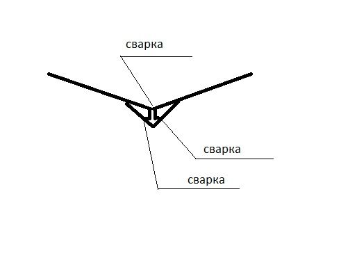

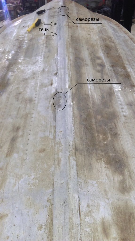

У меня обычный Крым (не М и не 3) 1989г.п.! Ага снимать, легко сказать! В общем при более детальном рассмотрении и попытках с помощью зубила и молотка отогнуть эту накладку выяснилось, что она приварена к днищу точечной сваркой, в два ряда, справа и слева от места загиба, расстояние между точками 7-8 см... Теперь пребываю в легком ступоре... Шо делать!?

Нифигашечки! Не профиль, сто пудово! С завода так идёт. Мало у какого изверга дома есть точечная сварка... Но еще больше похоже на заклепки...

Может это типа кильгарда хрень ???.
А приварена она на " электрозаклёпки" ???? Ну это просветленные дырки в накладке , заварили прихватив днище .
Присадку я бы взял 4043.

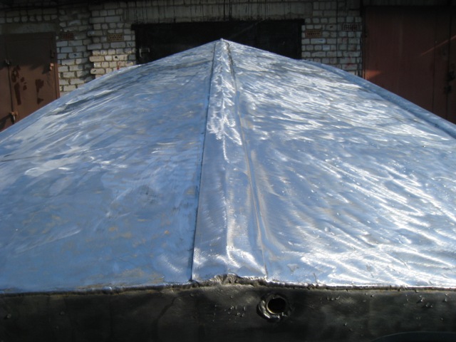

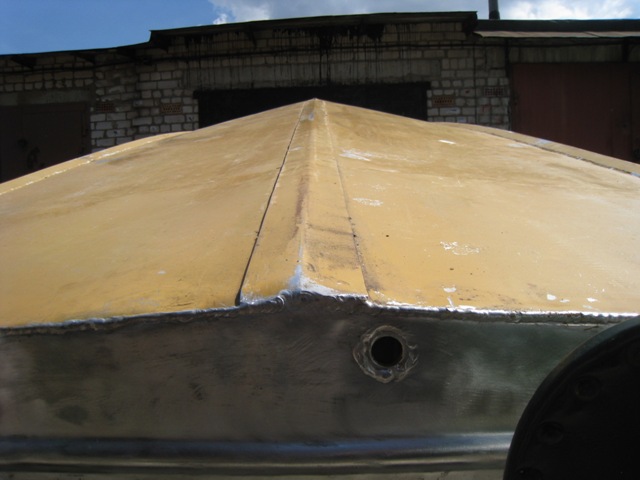

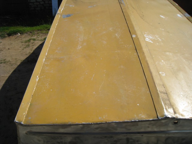

qwertym
19.02.2013
2 935
172
Минск Беларусь
Илья
Yamaha F-40 BETL
Sanek Strelok сказал(а):
Откуда инфа что с завода? На лодочной у себя штук 10 Крымов кверху днищем лежит, ни у одного такого нет. ИМХО колхоз это чей то. Я по своему Крыма знаю, любили наши предки псевдоинженерным рукоблудием с лодками заниматься :)

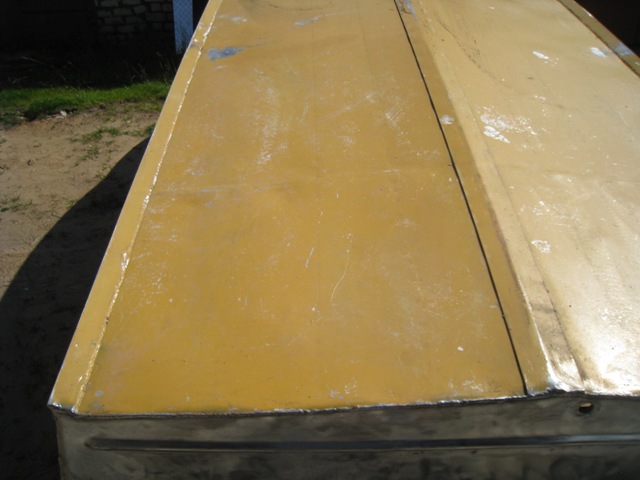

Эта накладка с завода 100 процентов :) Вот днище моего Крыма :hahaha:

если аргонщик рукастый, варишь трещину изнутри, а отверстия изнутри и снаружи и все. накладку снимать не нужно.

Да, так и есть, приварена на электрозаклёпки, которые от ударов о брёвна, вырывает с мясом... Спасибо, буду смотреть, что у аргонщика за присадки...
