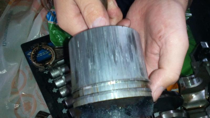

Приветик всем. Вот сегодня разобрал свой эвин. Поршня снять из цилиндров сегодня не удалось, не было головок под звездочку, завтра все сниму. И буду выкладывать фото деталей сюда. Что бы сделать все и на долго. Сфоткаю коленвал, цилиндры, поршня. От Вас помощь в их работоспособности))
если там дюймы (а там наверняка дюймы), то купи спец набор. метрическими грани попортишь.
да, и болты\гайки не теряй.
Vintik-8
26.11.2015
27
Дзержинск
Виталий
Ямаха 30

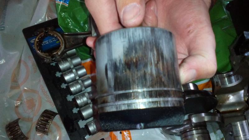

Разобрал, поршень царапаный в верхнем цилиндре, цилиндр тоже с прихватом. Вопрос. Цилиндр растачивать. Какой поршень покупать или кольца?
Незнайка
27.02.2016
147
пгт. Солнечный
Незнайка
Прогресс -4
Меркури 60 ELPTO
Эта не та проблема из-за которой ты разобрал двигатель, помнишь? Определи, что же всё таки давало такой стук? А поршневая, что поршневая, всё решаемо...
подраные юбки тоже дают стук. но хотелось бы о зазоре шатун-коленвал, шатун-палец поговорить.
да, состояние йипать-копать. совести нет, такое продавать
поршневая растачивается +0.03 дюйма.
