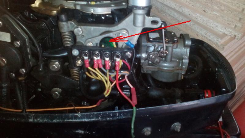

Здравствуйте! На днях приобрел себе мотор эвинруд 30, 1998 года. Так как это первый мотор, прошу знающих ответить на некоторые вопросы:
1. Установлен ли у меня выпрямитель напряжение. Фото
2. Куда должны подключаться 2 обрезаных провода, фото выше.
3. Куда подключить кнопку для выключения мотора.

1)Выпрямитель есть
2)Провода не помню откуда(ребята подтЯнутся ктонить подскажет)
3)На передней стенке поддона должна вроде быть штатная "кнопка стоп" :unknown: ... есть? :?

Штатная кнопка есть, но мотор будет под дистанцией, а машинка не родная (ультрафлекс) на ней только ручка газа, и переключение передач. Хочу отдельно вывести кнопку на панель, около руля, но не знаю откуда за питаться)

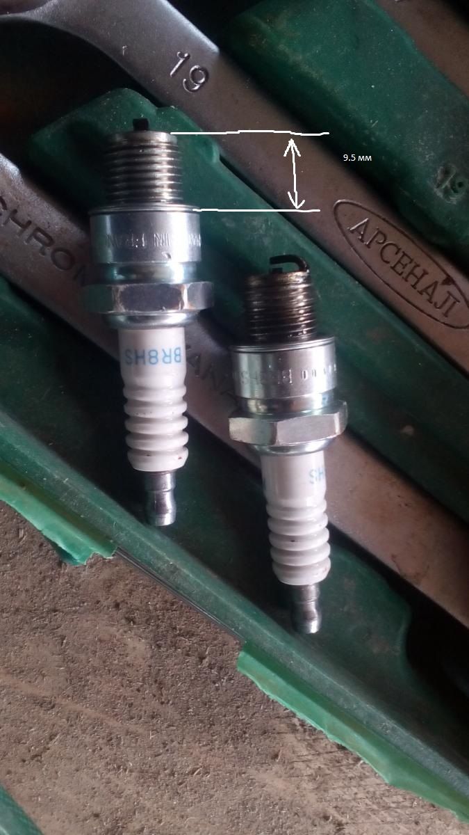

когда маховик ослаблен стук не такой :sorry: могут поршня по свечкам бубунить если резьба на свечах 11мм

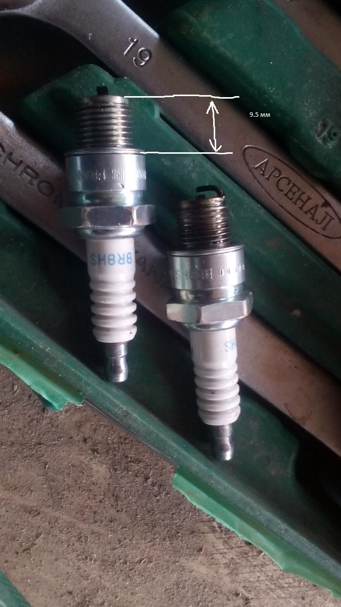

Свечи тоже сфоткаю.

Видео кручения без свечей. Когда подходит к верхней точке, вроде не большой стук.
Фото свечей

Vintik-8 сказал(а):
https://youtu.be/NXDSXTM1NQM
Фото свечей
у тебя судя по фото длинна резьб 11мм
Фото свечей
вскрывать поршневую однозначно. скорее всего люфты (выработка) на игольчатых подшипниках. судя по звуку то гремят пальцы
