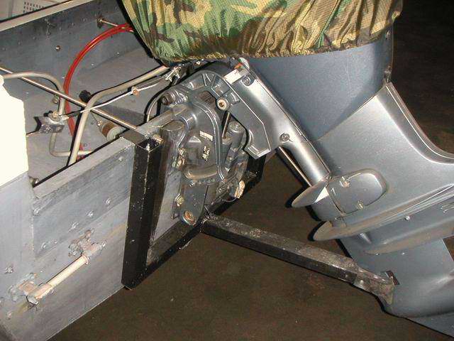

Прогресс 4
Вихрь-М, 30; Москва-25, 30
устройство неплохое,но при транспортировке все равно будет раскачивать и выламывать транец-надо еще за башку крепление придумать,особенно для четверки
Димасик
12.10.2010
948
Yamaha 40 VEOS
Прикольно сделано!_).

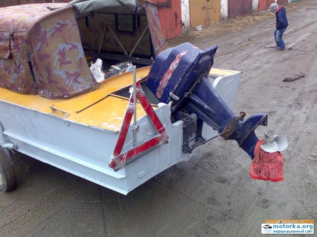

Игорь977
04.07.2011
255
23
Воронеж
YAMAHA 30HWCS, SUZUKI DF2.5S , Вихрь 20
Как вариант.
  • 47,7 КБ Просмотры: 6 226

да уж,на последнем фото станина конкретная,такому дураку пожалуй такая и нужна,а легкому мотору надоть что то полегче-нах возить с собой 20 кг металла
