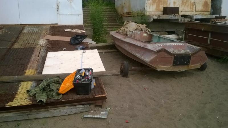

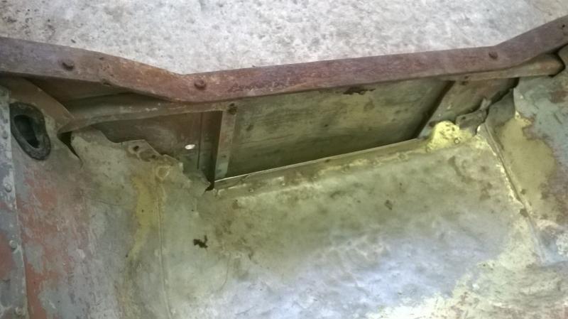

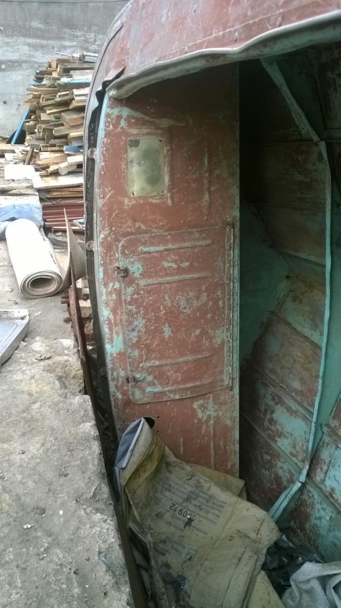

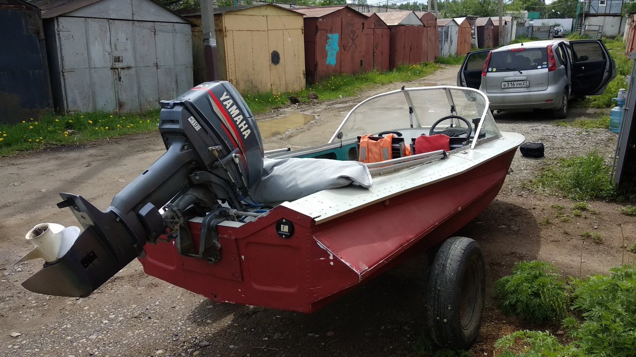

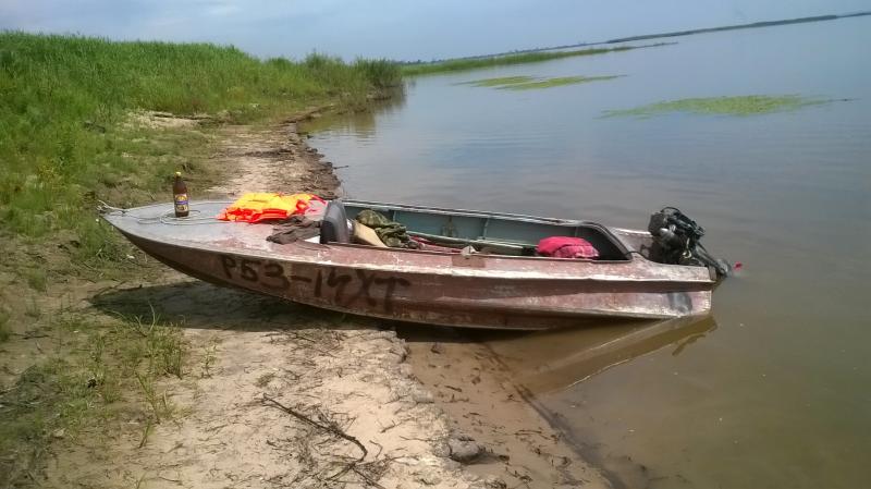

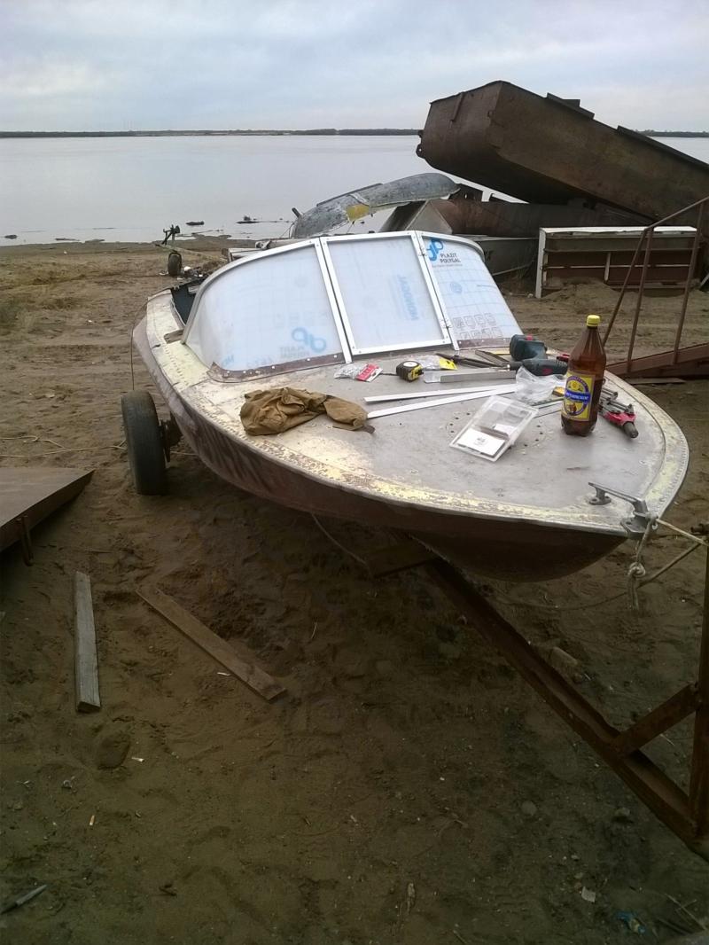

Добрый день!

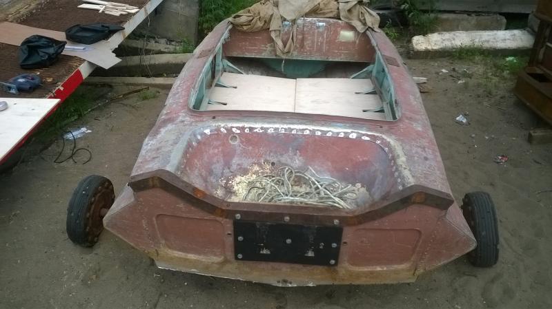

Хочу поделиться своей работай над лодкой.

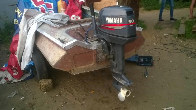

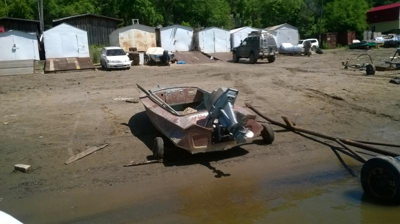

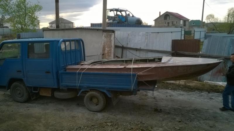

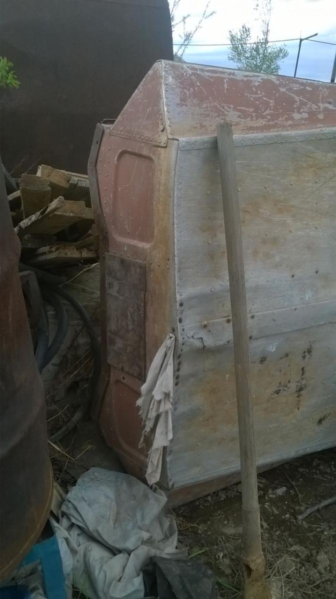

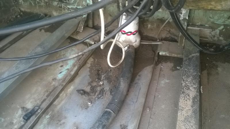

1. Покупка.
  • 55,3 КБ Просмотры: 2 989
  • 54,5 КБ Просмотры: 2 970
  • 47 КБ Просмотры: 2 944
  • 76,6 КБ Просмотры: 2 962
  • 59,4 КБ Просмотры: 2 943
  • 111,9 КБ Просмотры: 2 865
  • 44,6 КБ Просмотры: 2 922
  • 52,5 КБ Просмотры: 2 966
  • 43,5 КБ Просмотры: 2 917
  • 38,2 КБ Просмотры: 2 839
igkhv
26.12.2015
Хабаровск
Обь-1 (ЗиЧ)
Вихрь 25 (был), Вихрь 30 (был), Yamaha 30HWCS

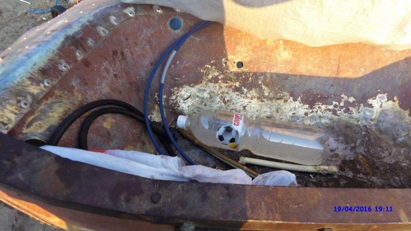

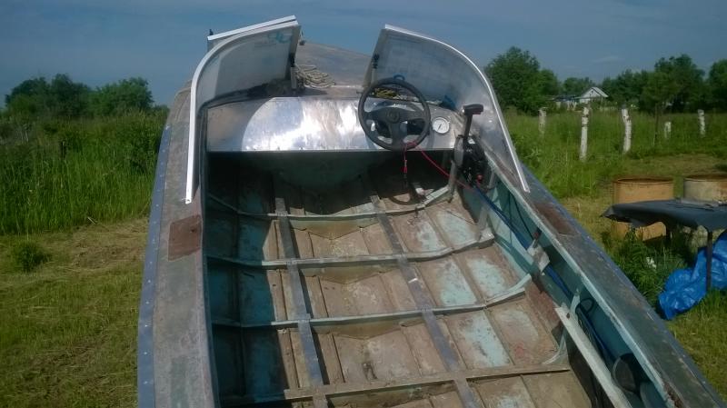

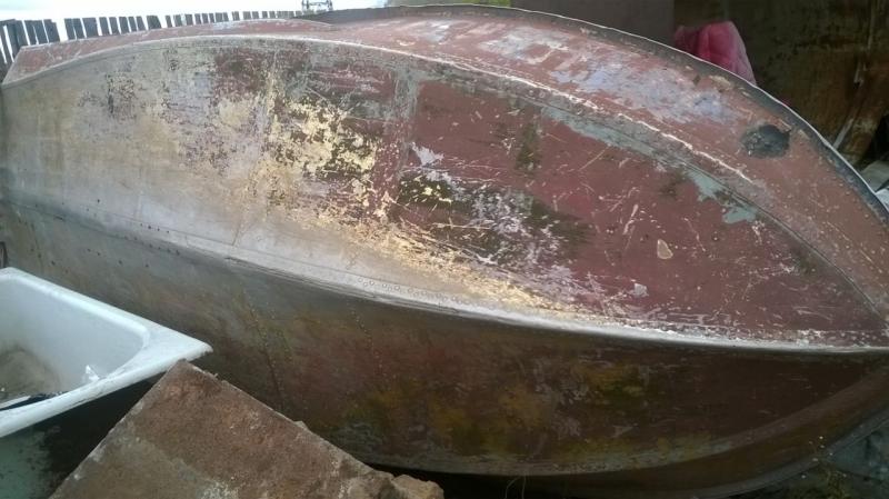

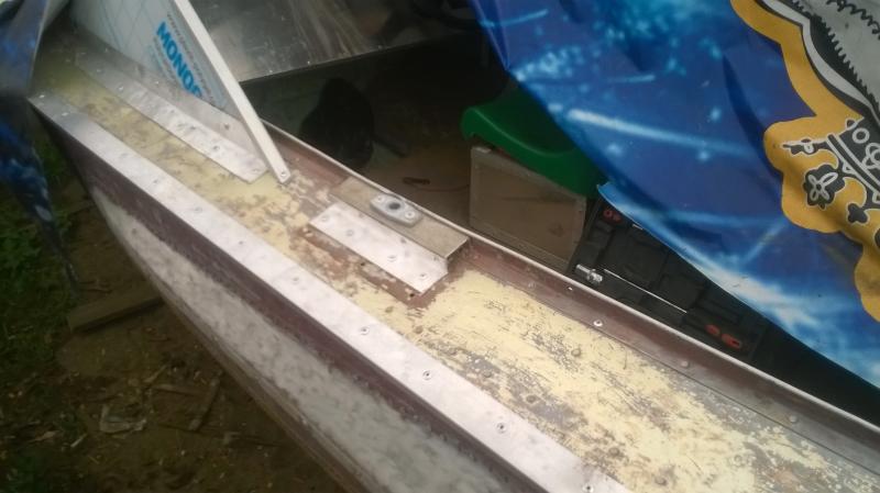

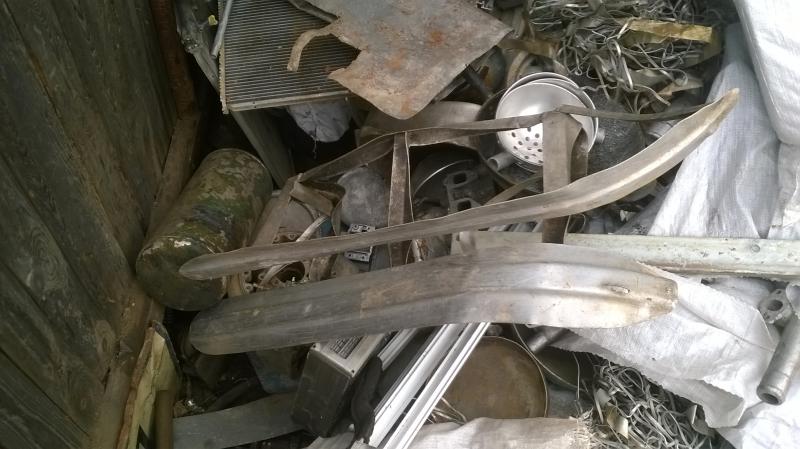

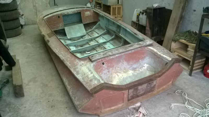

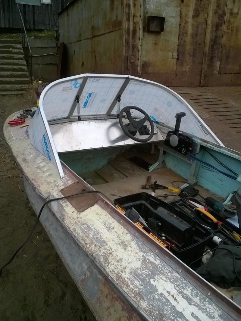

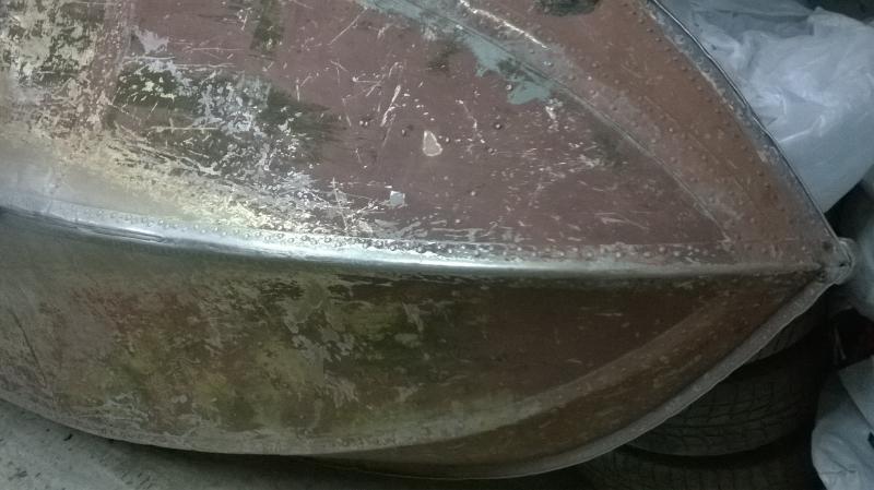

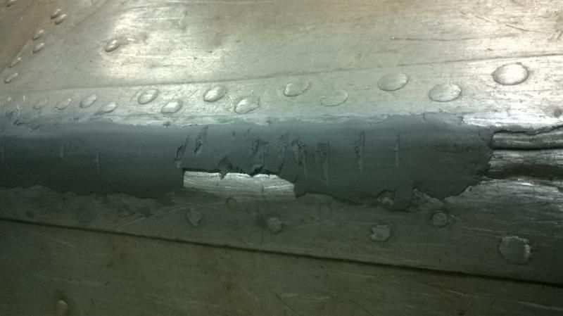

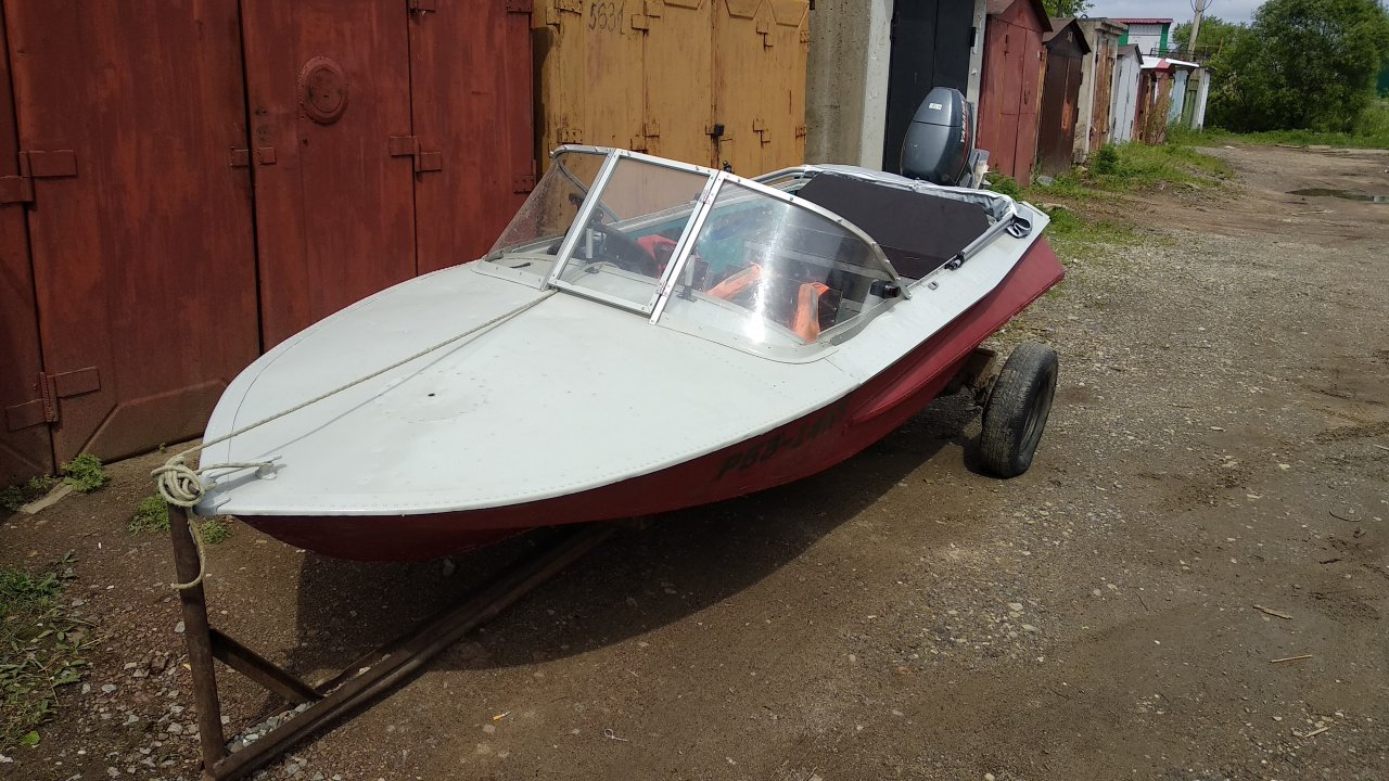

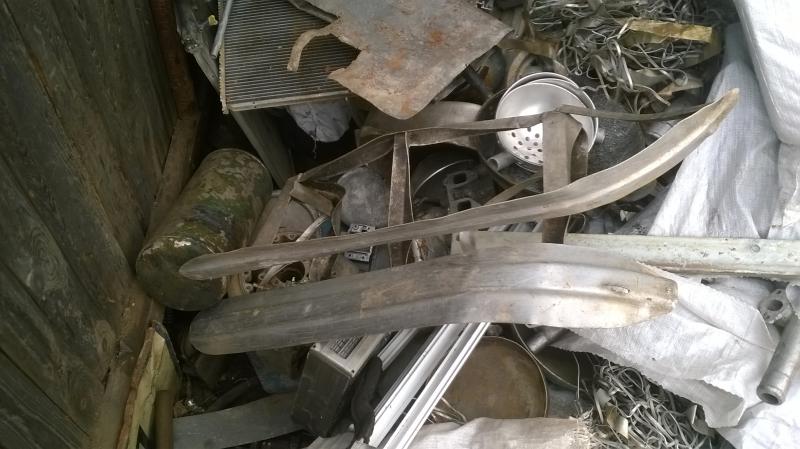

2. Начало восстановления.
Провел тест с холодной сваркой. Понял что нечего хорошего из этого не выйдет и поехал на приём металлолома. Найдя подходящий металлом заклепал им.

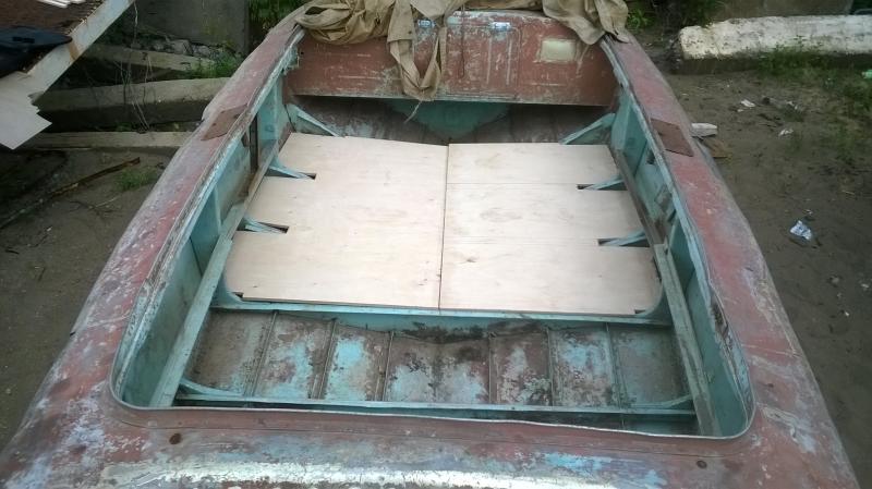

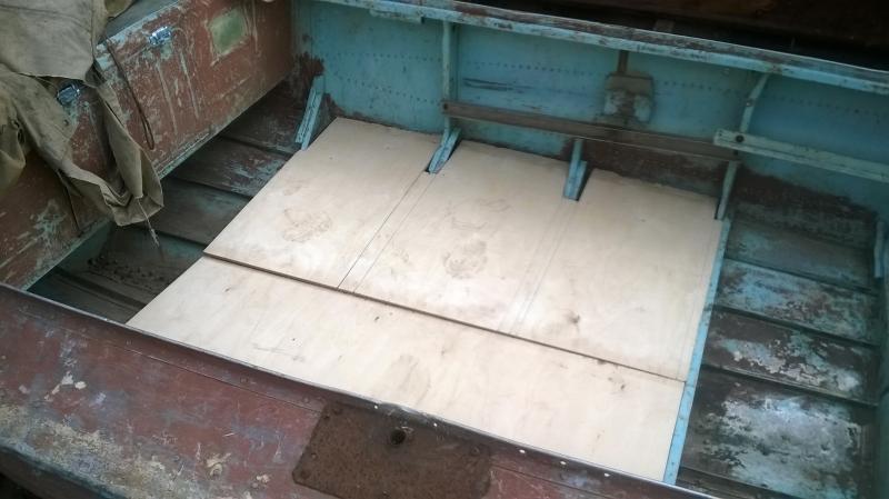

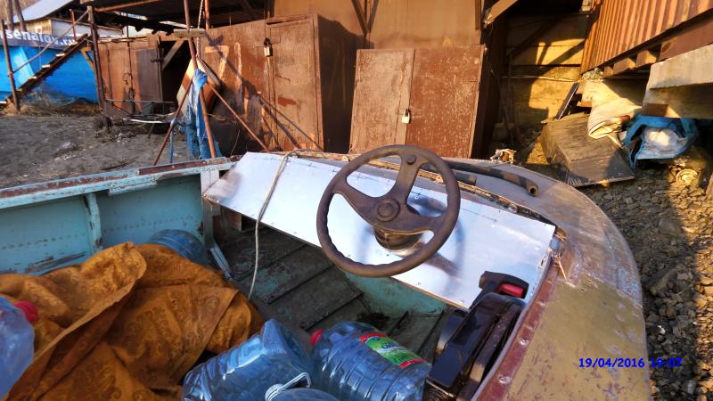

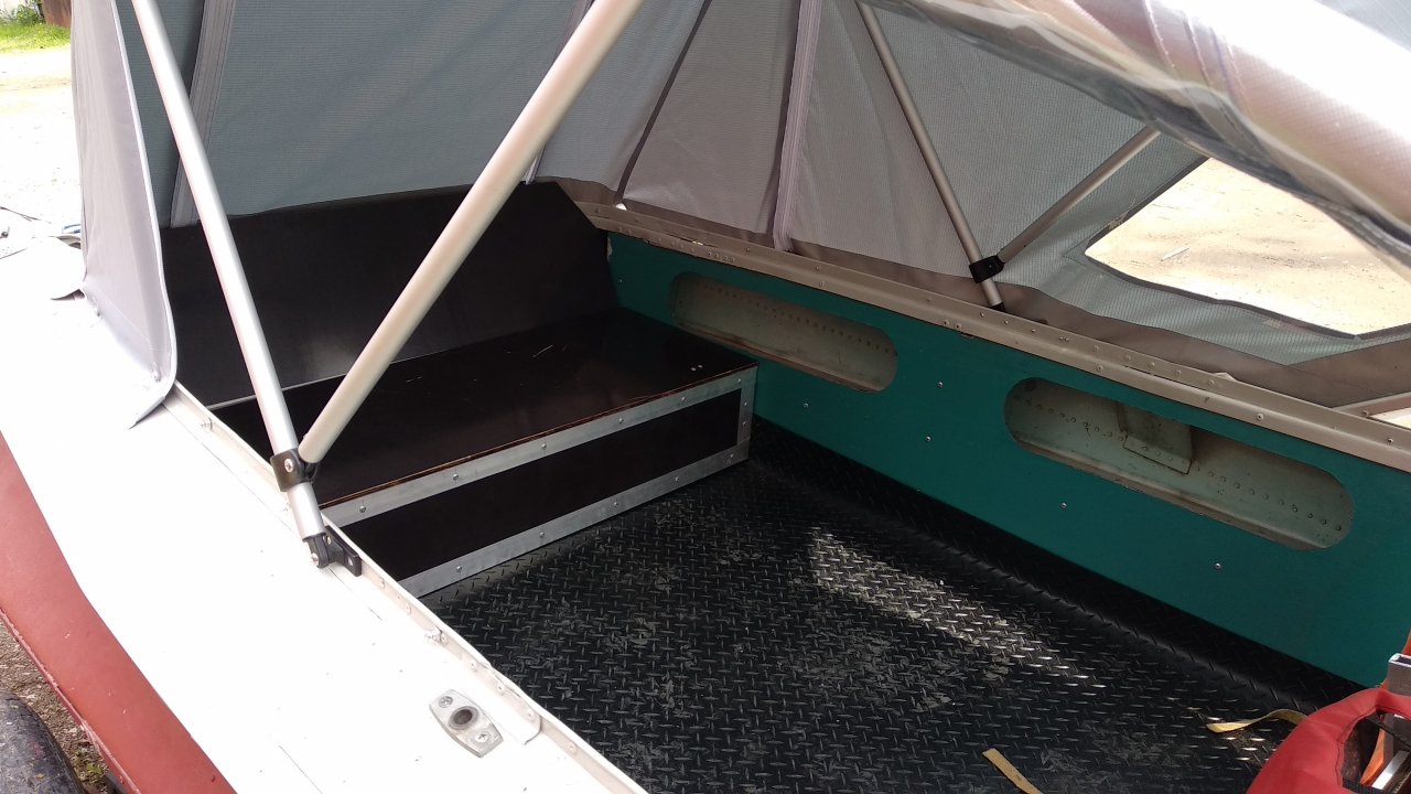

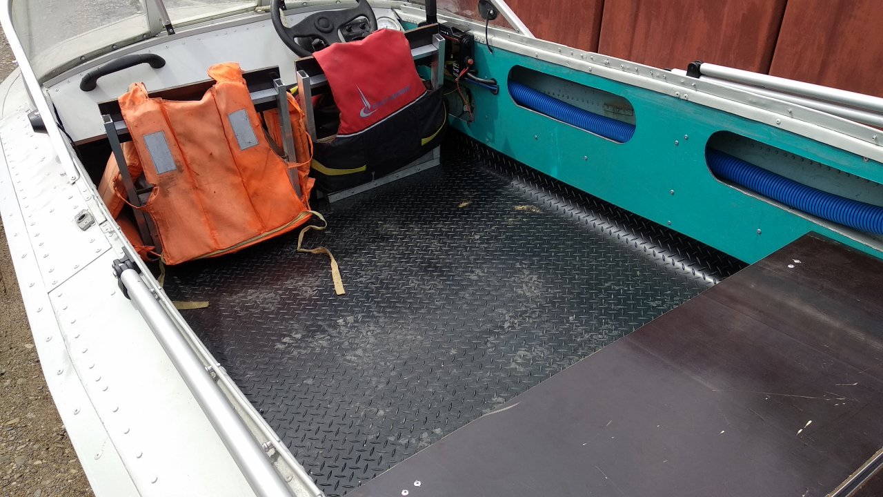

3. Пайола

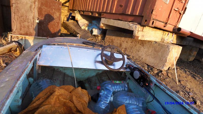

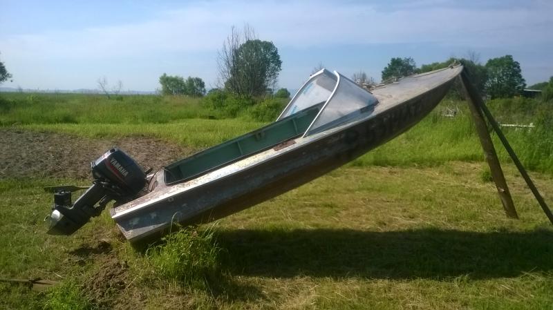

4. Первый тест

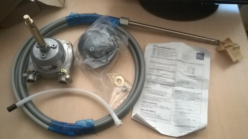

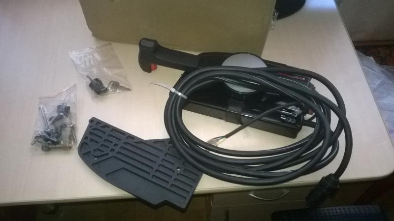

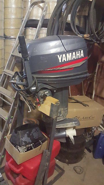

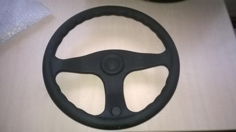

5. Закупка
igkhv
26.12.2015
Хабаровск
Обь-1 (ЗиЧ)

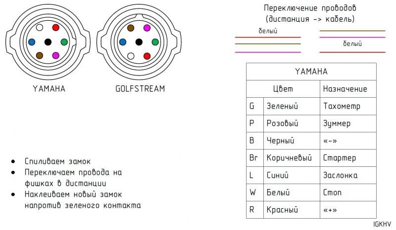

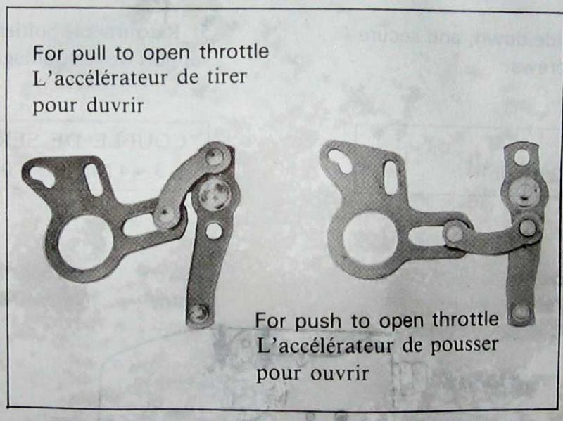

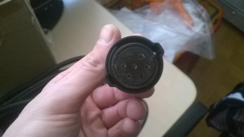

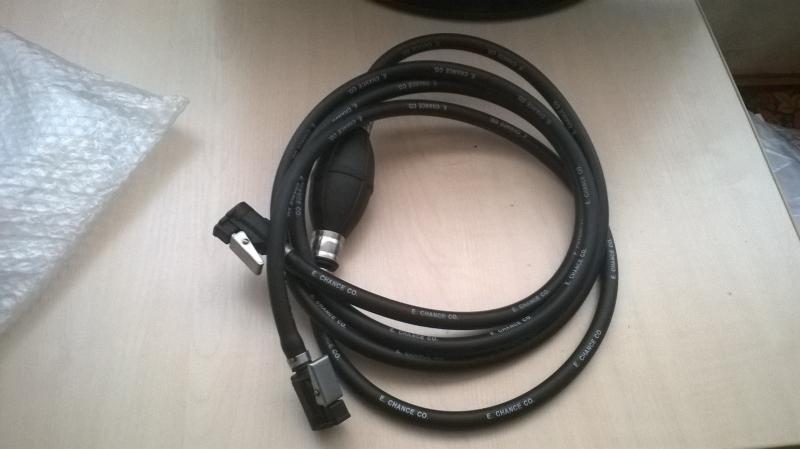

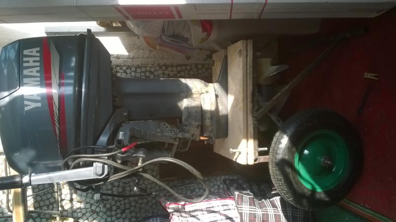

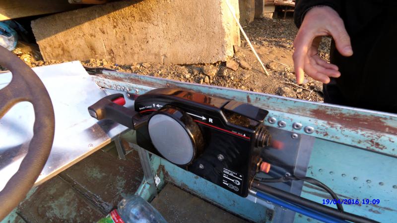

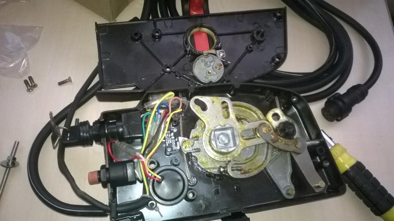

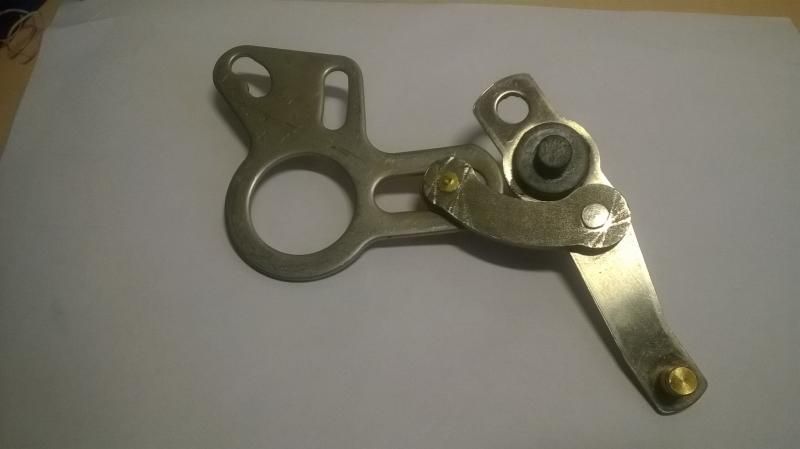

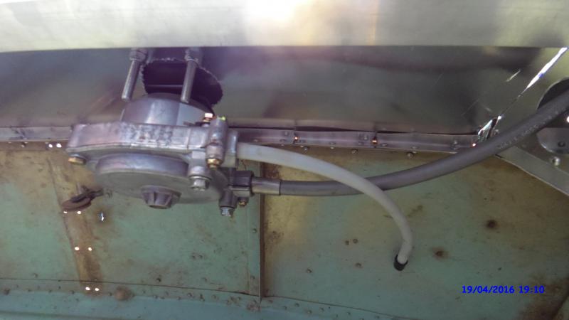

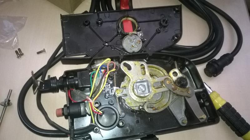

6. Переделка дистанции Golftreem под Yamaha
Поскольку дистанция от Golftreem то она не подходит изначально:
- Вместо тянуть она толкает
- Провода расположены не в том порядке
Еще перевернул пластину на рычаг прогрева.

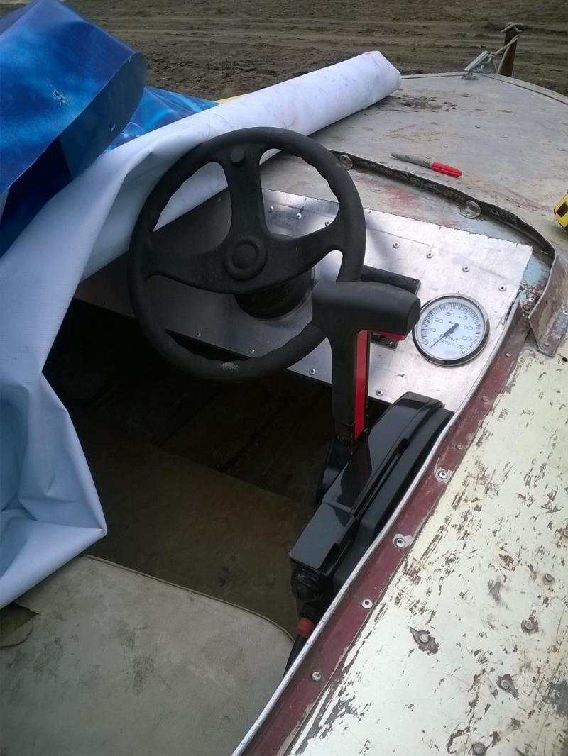

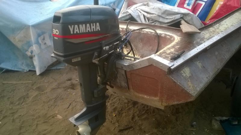

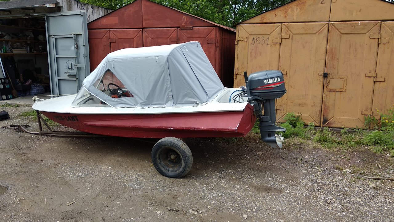

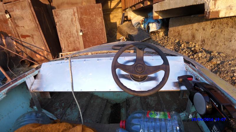

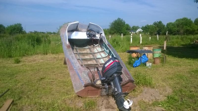

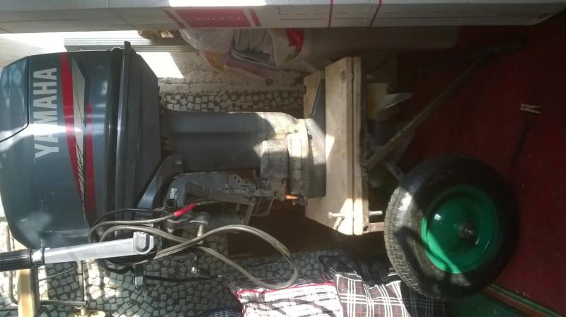

7. Установка покупок
Продолжение следует...

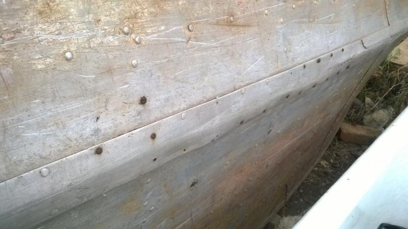

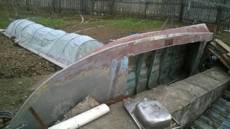

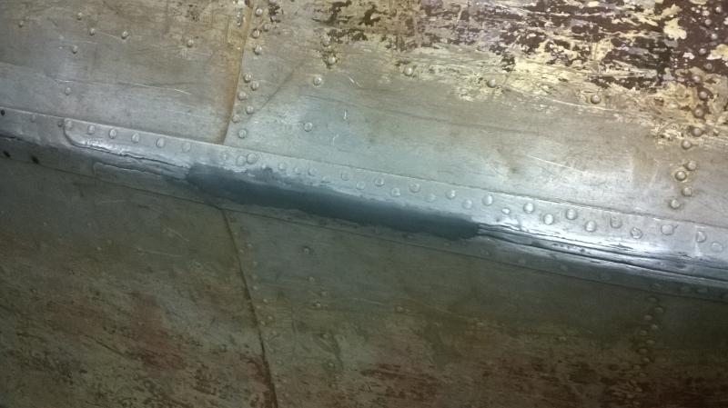

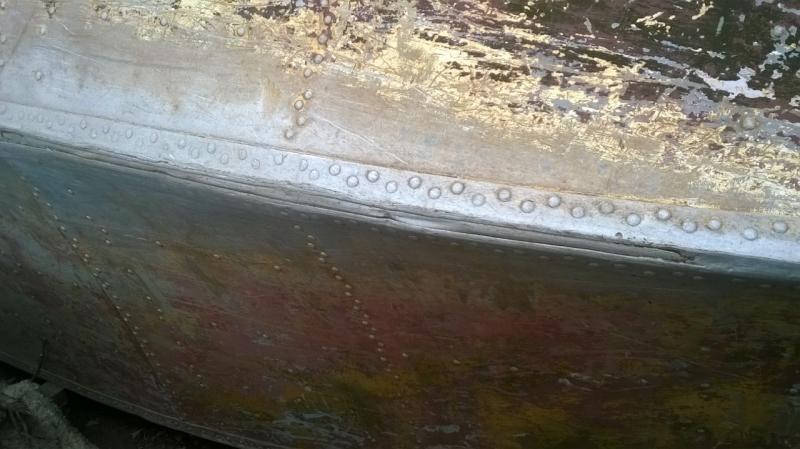

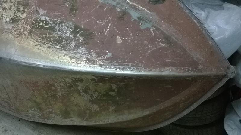

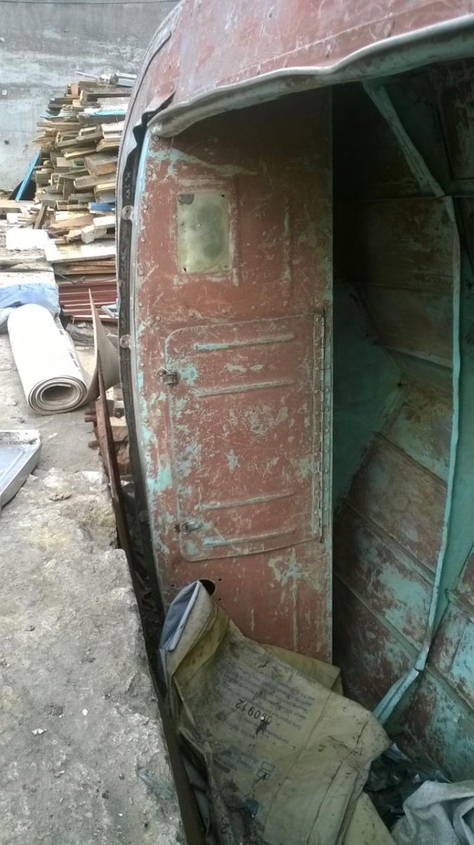

Игорь добро пожаловать на форум! Работа проводится большая, "всё по плану" :good: ... только я по фото не понял, килевую накладку заменИл таки или просто "замазал и покрасил" :unknown:
Александр 59
10.07.2014
646
38
г.Красновишерск Пермский край
саша
Обь-1
Тохатсу 18
Уголок с транца срочно снимай и в топку его. лодка по расцветке как моя. Холодная сварка плохо держится на люмишке переклёпывай киль. и под тридцатку усиливай транец иначе дно погнет от веса мотора и тяги его.
qwertym
19.02.2013
2 935
172
Минск Беларусь
Илья
Yamaha F-40 BETL
Там Дима все плачевно по уму надо менять килевую накладку либо поверх через полиуретановый гермет приклепывать новую накладку что я бы и сделал :) Просто замазать холодной сваркой это пустая трата времени и денег :crazy: Как то так ;)
qwertym сказал(а):
... Просто замазать холодной сваркой это пустая трата времени и денег :crazy: ...
Стопудово Илья :yes:
9 560
4 780
Года три назад ,был у меня в практике ремонта такой случай.Привезли лодку на текущий ремонт с установкой мотора ,электрика и так .по мелочи.Киль как у почти всех Обяшек в плачевном состоянии,а селёдка проходит быстро.Как временную меру поправили так.хорошо расчистив и расширив место протёртости под уголок 20 на 20 (ПРЕДВОРИТЕЛЬНО сжав его в острый угол 45 градусов),обезжирив ,залили герметиком APP-PU 50 .Вдавили уголок в герметик.Как бы востановили протёртый участок килевой накладки и рыбак ушол на воду.Мера была выбрана как временная на сезон ,но прошло уже два а "времянка" работает. На прошлой неделе видились(он на соседней стоянке базируется) всё в порядке ,уголок потёрся но на месте ,не сорвало. Да , уголок с полкой 3мм сделан из большего по размеру и подогнан по месту.

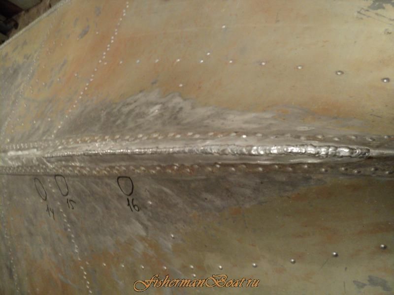

Предложу свой вариант ремонта этой беды .
На фотках киль у меня заварен , но не суть . Я про способ герметизации этого места ....
Поверх старой , протёртой накладки , положить новую алюм ., можно и стальную на манер кильгарда , приклепать или прикрутить её болтами . Нарезать резьбу ( в середине накладки ) под штуцер или припаять его , или приварить или приклеить на супер - пупер клей этот штуцер (неважно) . Просверлить накладку на концах для выхода воздуха и тупо под давлением загнать под неё герметик шприцевателем , пока он не полезет со всех щелей и просверленных дырок - это знак , что герметик дошёл до краёв накладки. Ну и срезать потом штуцер....
Бл.. на фоках всё гораздо проще , чем словами рассказывать ....
Вот внутри бомболюка вылез герметик ....
А когда отсоединил шланг через десять мин . то герметик вылез через штуцер обратно . Это значит , что давление внутри сохранилось , то есть всё герметично .
А было после сварки вот так ..... ( теоколовая лента полностью выгорела ) Через этот же штуцер и опрессовывал дабы найти все не герметичности .

Три сезона - ни капли воды в лодке . Лодка 1973 года .
Вошло , что то около 3-х балонов герметика. Он вылез даже под самой палубой поднявшись по форштевню .
Хотя я согласен , что варить килевую накладку - была плохая идея .
Точнее не так ......
Сначала всё заварилось исключительно легко и просто ( потому что варил " по верхам" ) . Думаю .... , а дай ка ещё по шовчику пущу по бокам от основного шва , для " Мяса " .
И ..... ...дец , начала гореть лента и убегать кромка ....
В итоге я практически заново " отлил " и переплавил эту накладку . Потому она такая корявая стала ...
А было всё красиво сначала ....

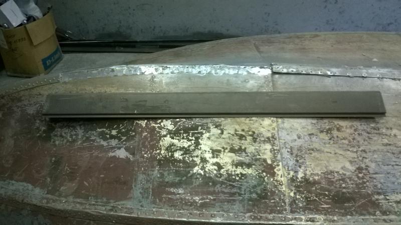

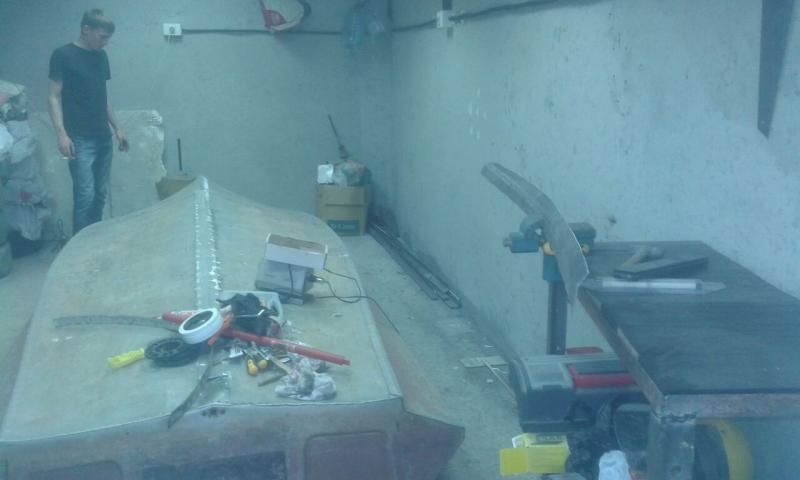

Высверлил полностью киль и частично форштевень. Киль заклепал, около транца вырезал поврежденный участок и в нахлёст поставил вставку. Форштевень выгнул из толстой дюрали и посадил на герметик. Склепал все вытяжными заклепками алюминий-сталь диаметром 6,4. Сейчас думаю о замене заклепок. Либо ударные придется ставить диаметром на 8 или вытяжными закрытыми диаметром 6,5 нерж-нерж.

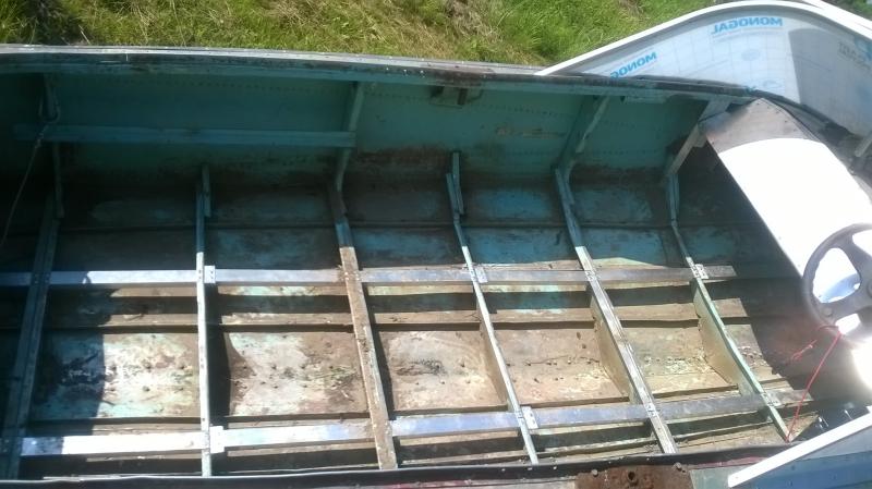

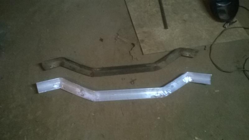

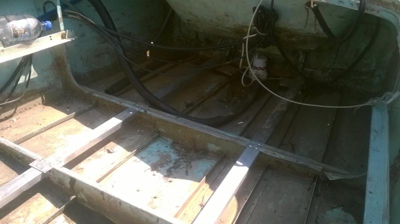

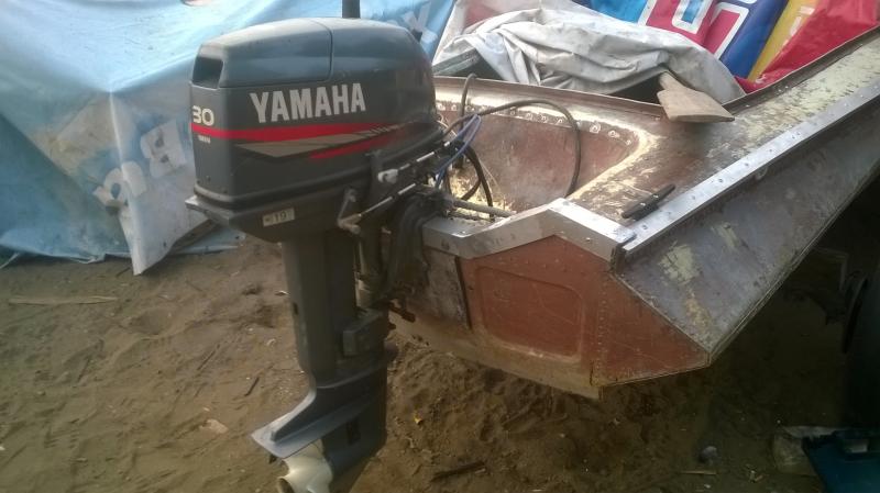

Уголок с транца решил оставить т.к. его можно хорошо герметизировать относительно лодки. Алюминиевый нужно будет ставить мега размера, чтоб дал туже прочность. Хорошенько его вычистить, промазать и покрасить.
Вот насчет дна я думаю сделать упоры из алюминиевого прямоугольника по всему дну от транца до носовой перегородки. Пайола можно будет к ним зацепить и дадут хорошую жёсткость для транца и дна лодки.
igkhv сказал(а):
...Склепал все вытяжными заклепками алюминий-сталь диаметром 6,4. Сейчас думаю о замене заклепок. Либо ударные придется ставить диаметром на 8 или вытяжными закрытыми диаметром 6,5 нерж-нерж.
Обычными нерж-нерж строительными на герметике и всё будет отлично, только покрасить по феншую не забудь, чтоб гальванопара не работала ;)

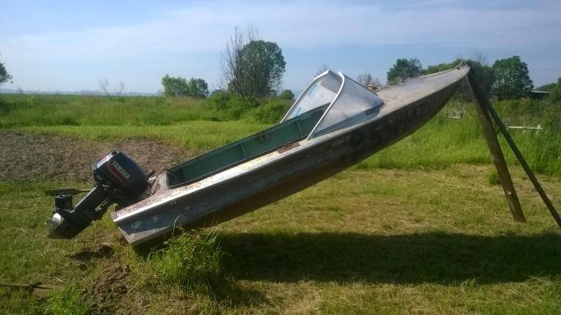

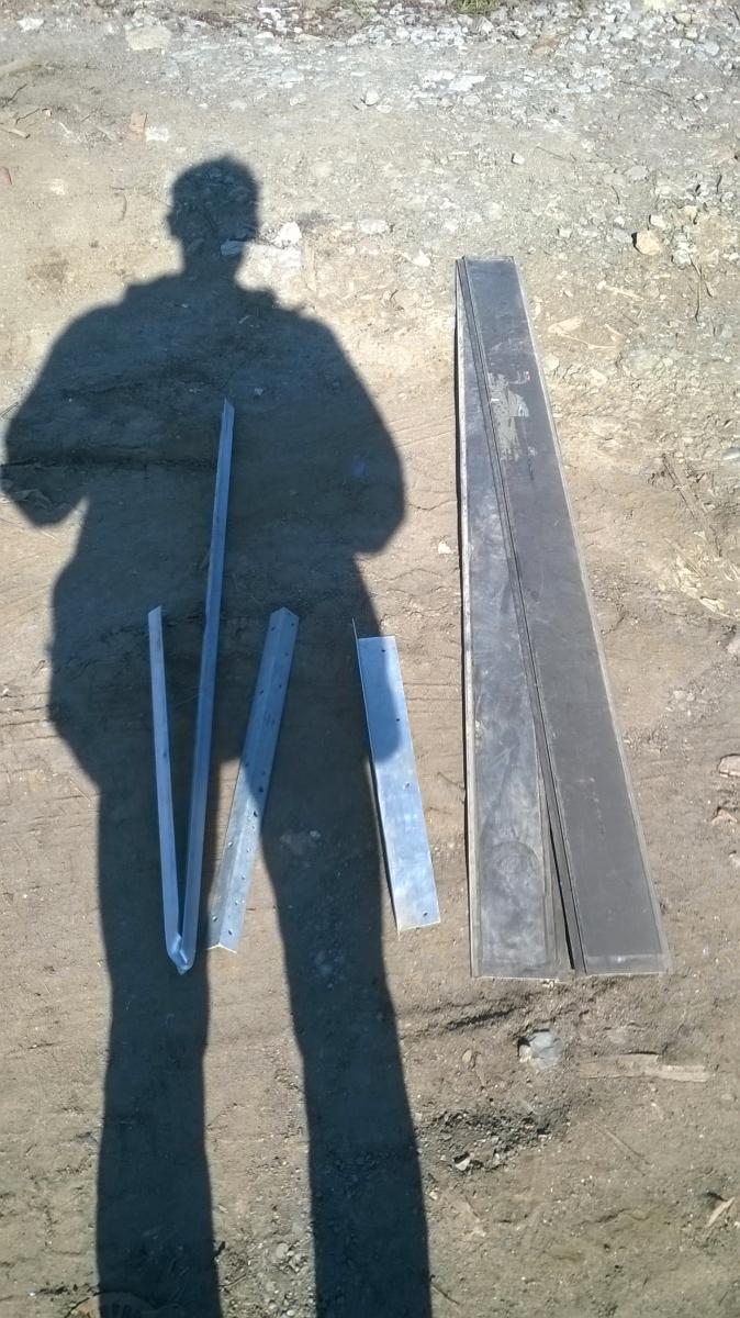

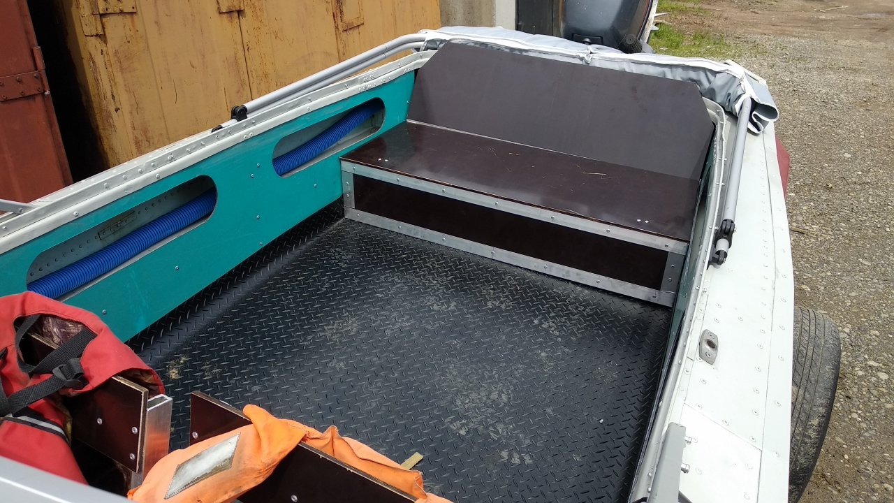

Усилил дно и транец.
Заменил черметный уголок на транце. Поставил аналогичный элемент из алюминиево уголка 50х50х5.
Теперь следующий этап покраска.

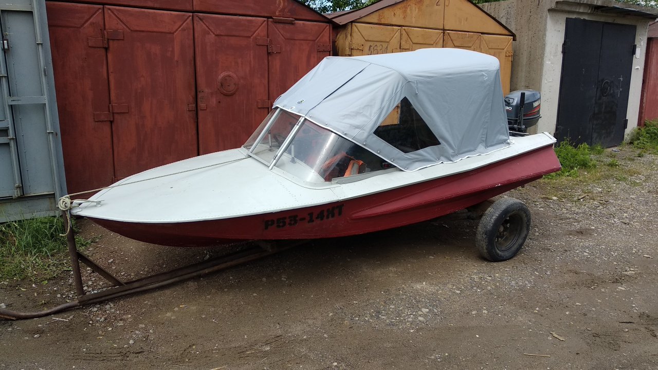

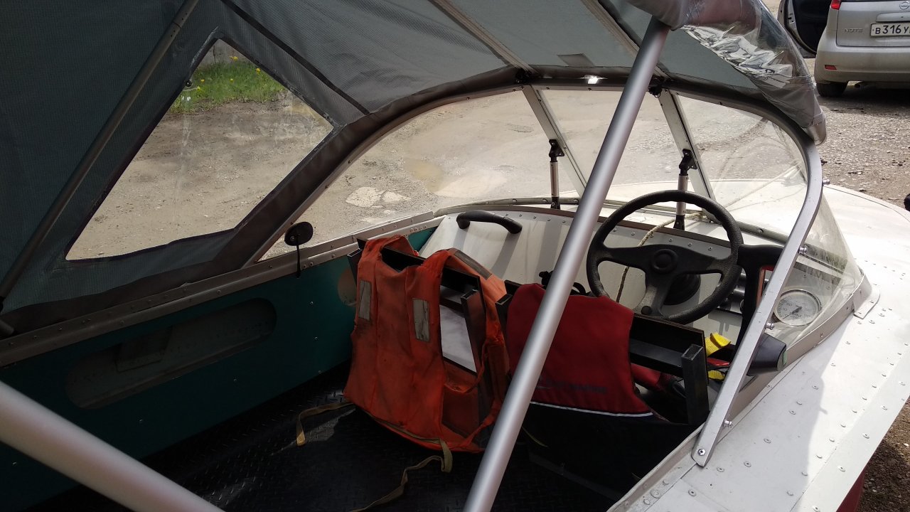

181181181183181184181185181186181187181188181189181190181191181192
Artist74
633
273
Россия
Ривьера 3200 СК , Обь 1 Зич

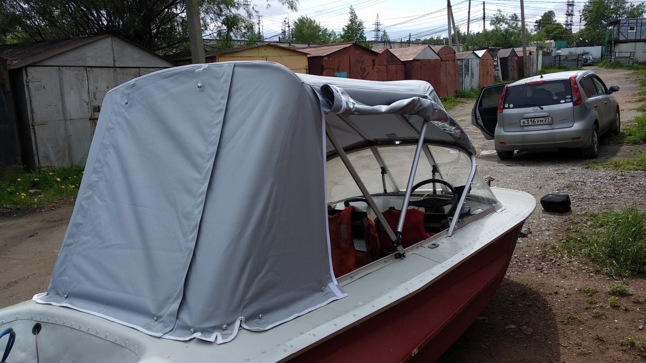

Поздравляю с окончанием работ.
