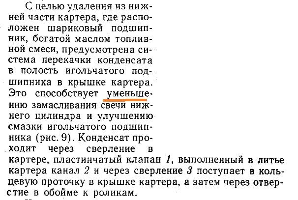

жека-каховка сказал(а):
...Нижняя свеча замасливается ,смесь 1:30...
Возможно неисправен клапан перекачки конденсата, и нижняя свеча чрезмерно заливается маслом, отсюда и перебои в зажигании.

это было актуально при использовании автола 1 к 10(в инструкциях до начала 80тых обкаточная пропорция :D ) или 1 к 15...с современными 2т маслами и 1 к 30 даже полностью удалив клапан ничего замасливаться не будет...
Тогда почему ? тема ниже о том же. началось внезапно, сразу после сборки работал как часы перепробовал уже все что можно , все равно низ в масле. вначале думал карб, но походу не он, и вобще раньше все с этим карбом работало.
