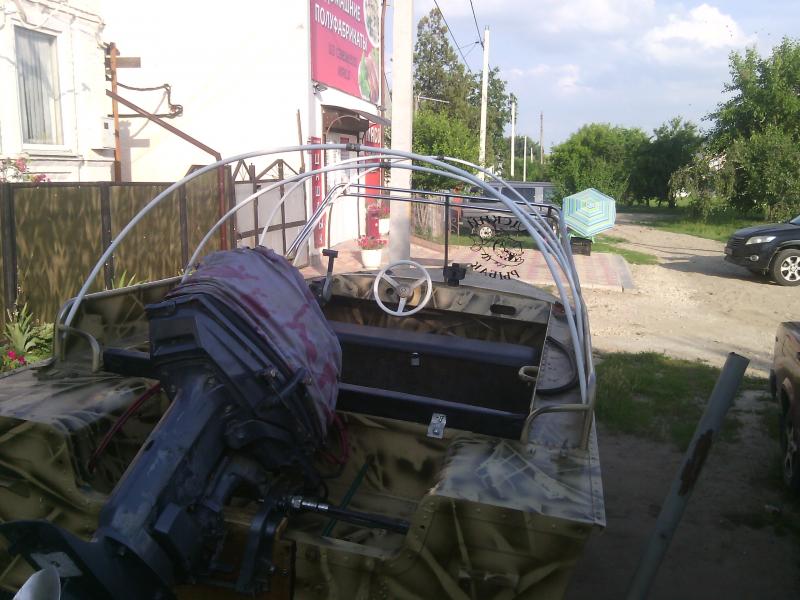

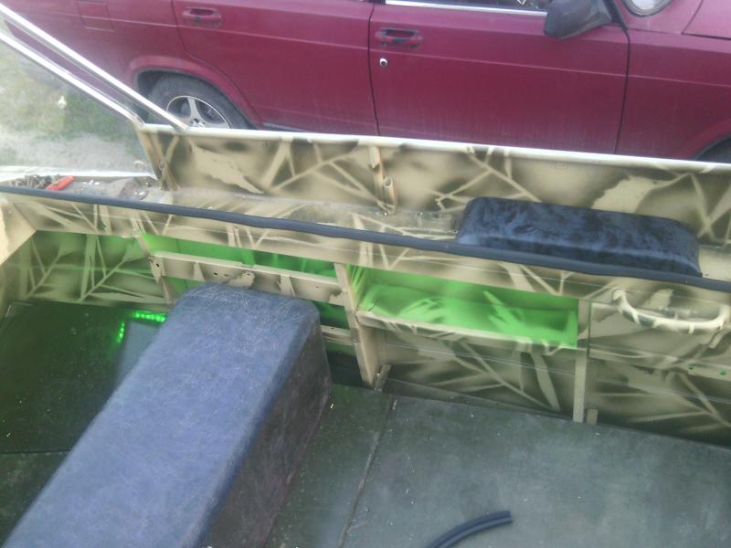

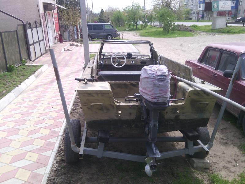

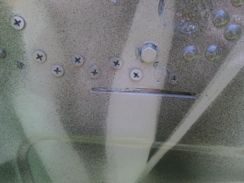

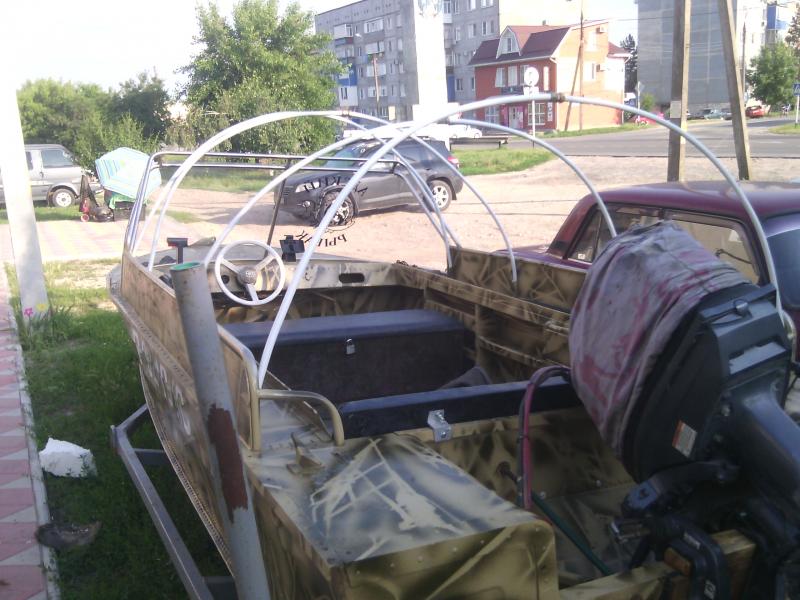

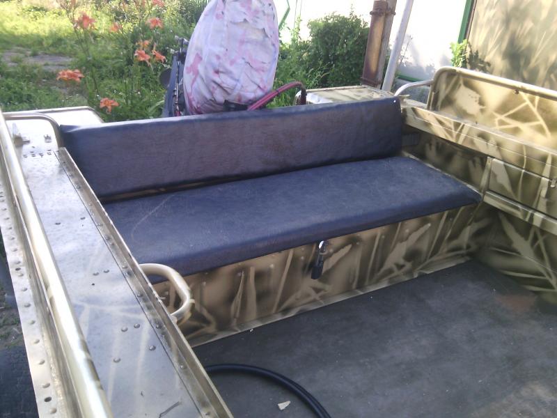

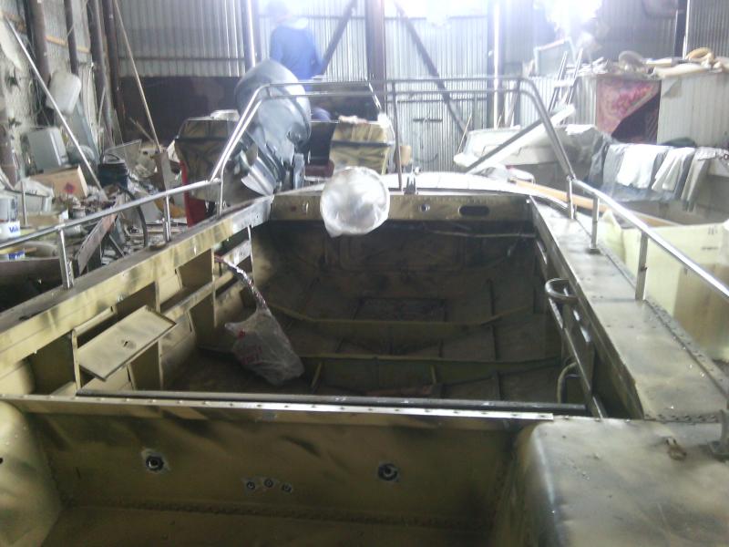

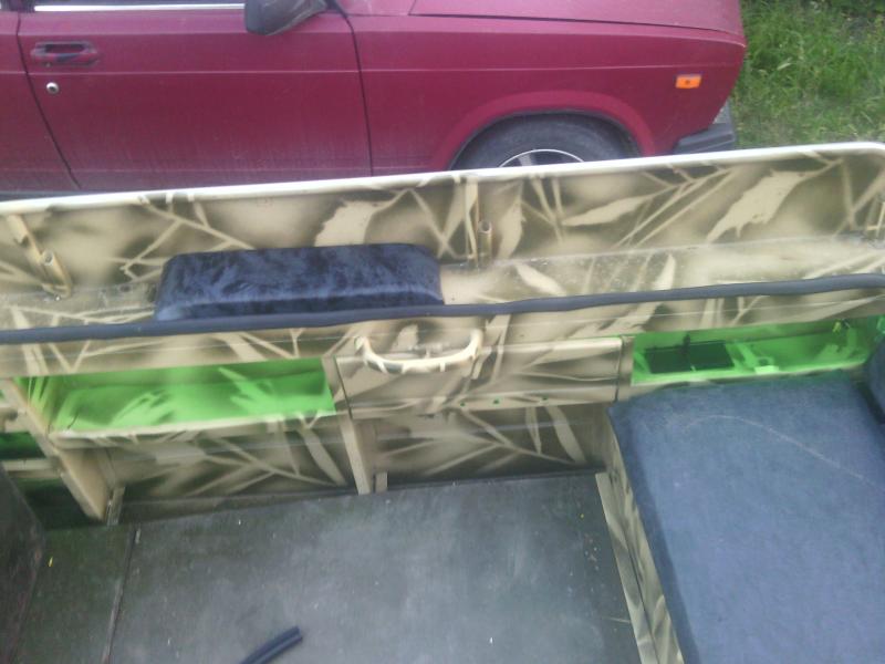

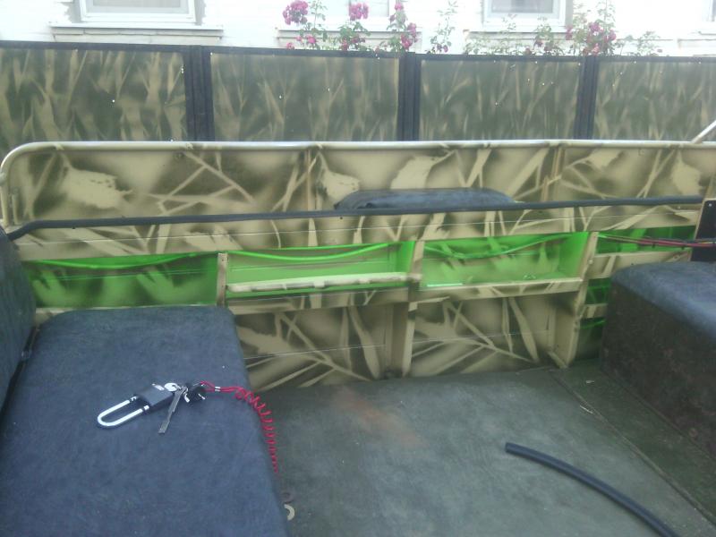

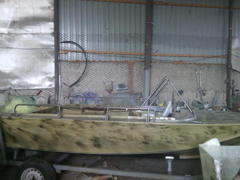

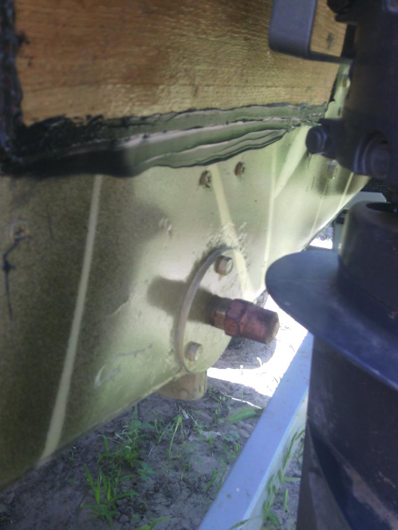

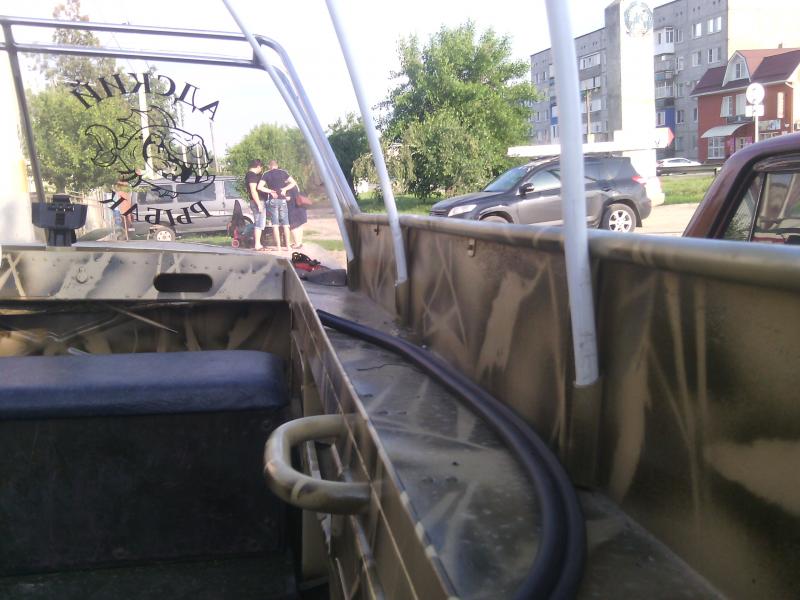

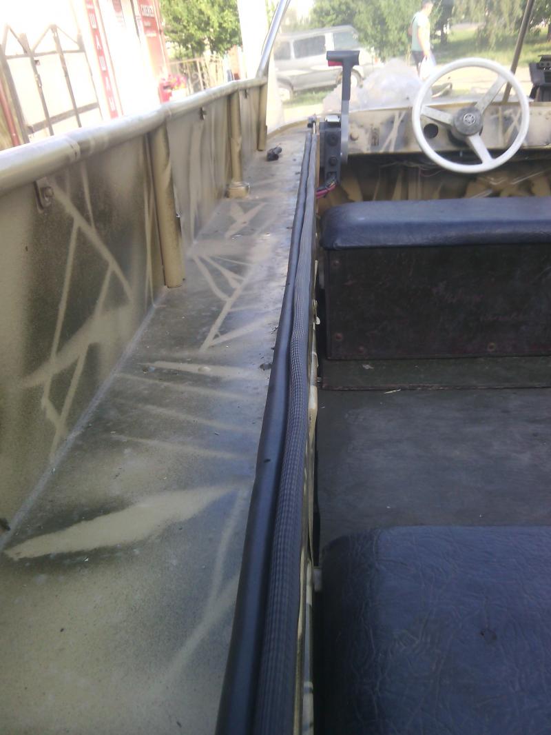

Пока ремонтировал транец появилась такая идея расширить внутреннее пространство лодки за счет переноса нарощенных бортов по краю лодки, чтобы получилась полка под спининги. Пока вот такой каркас получается:
22.04.2016
Темрюк, Краснодарский край
Южанка 2
Ямаха 30

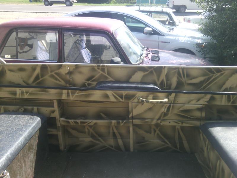

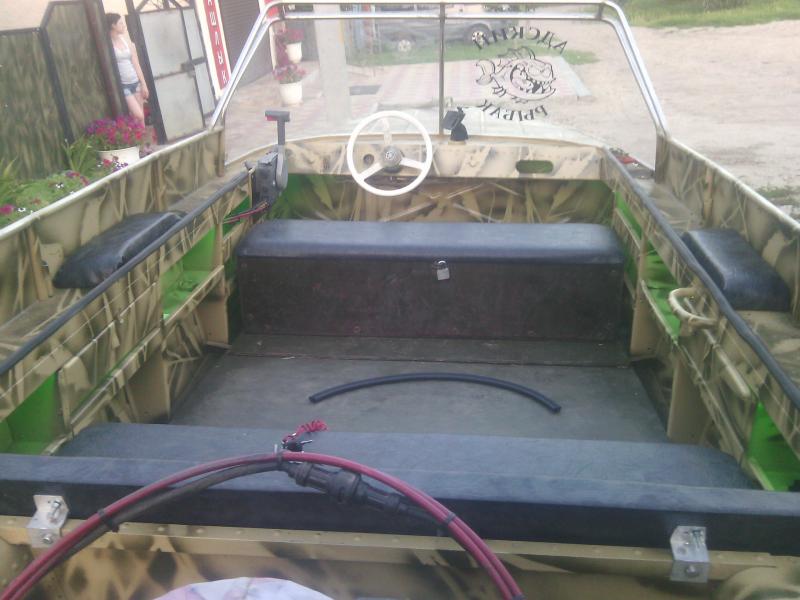

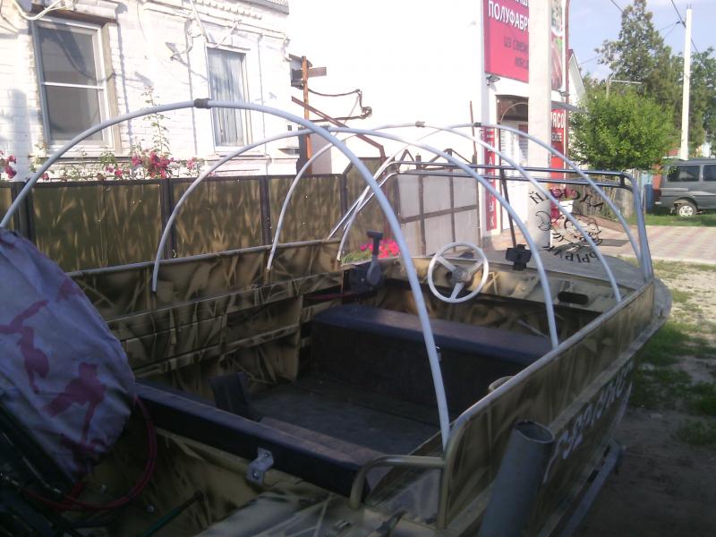

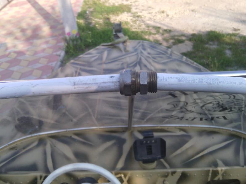

Доработка
22.04.2016
Южанка 2
Ямаха 30

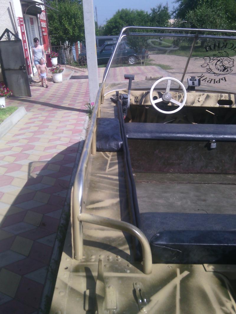

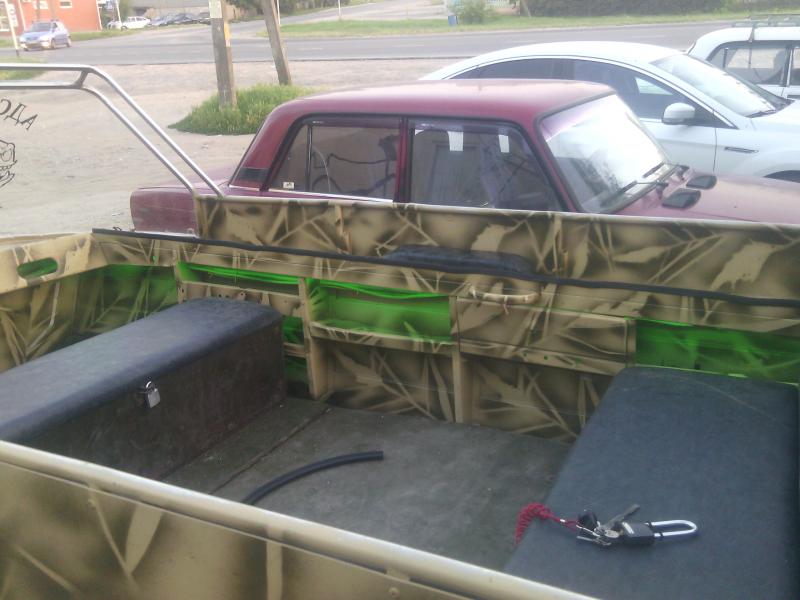

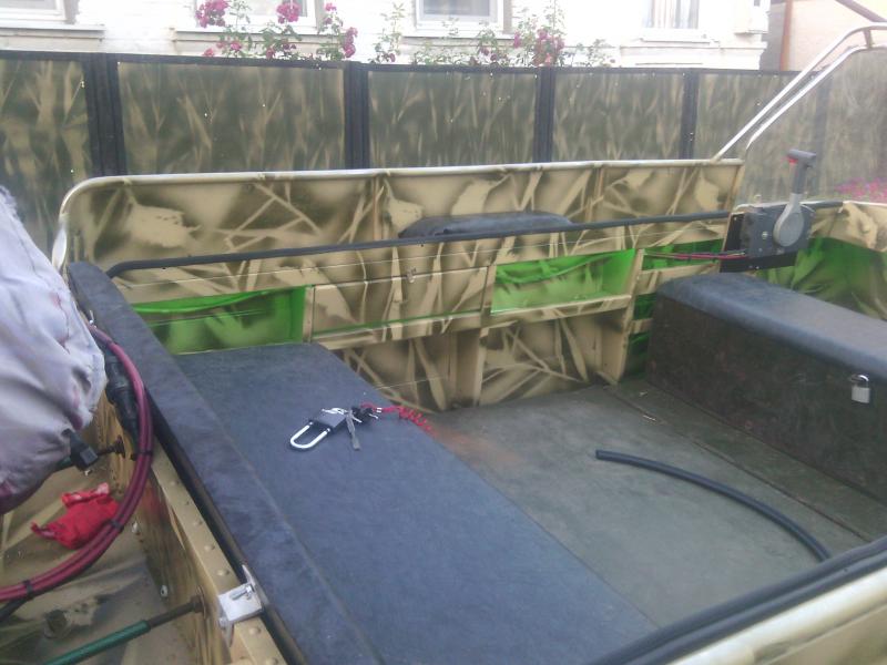

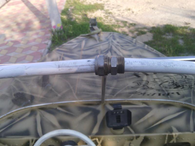

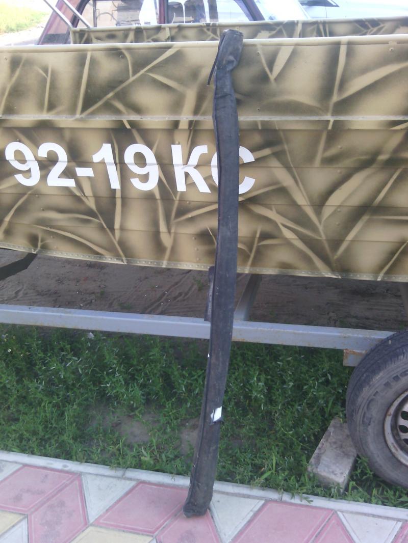

еще
22.04.2016
Южанка 2
Ямаха 30

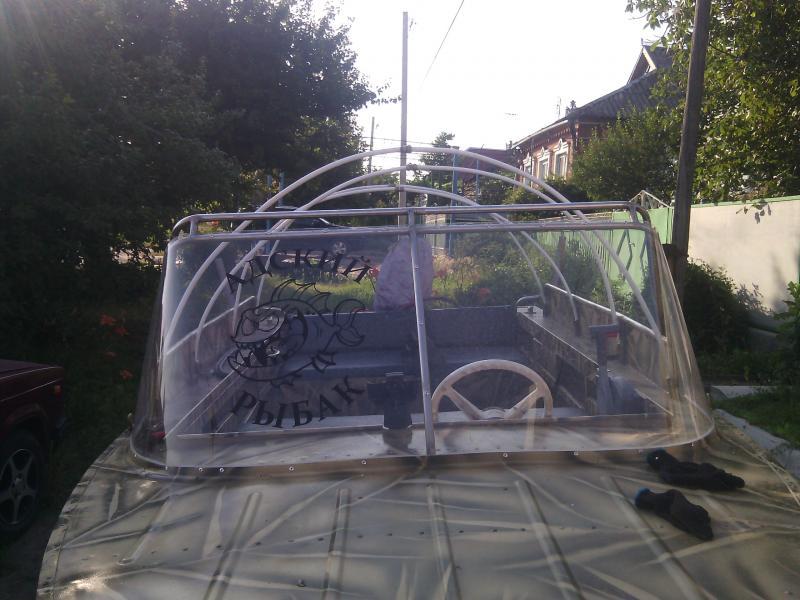

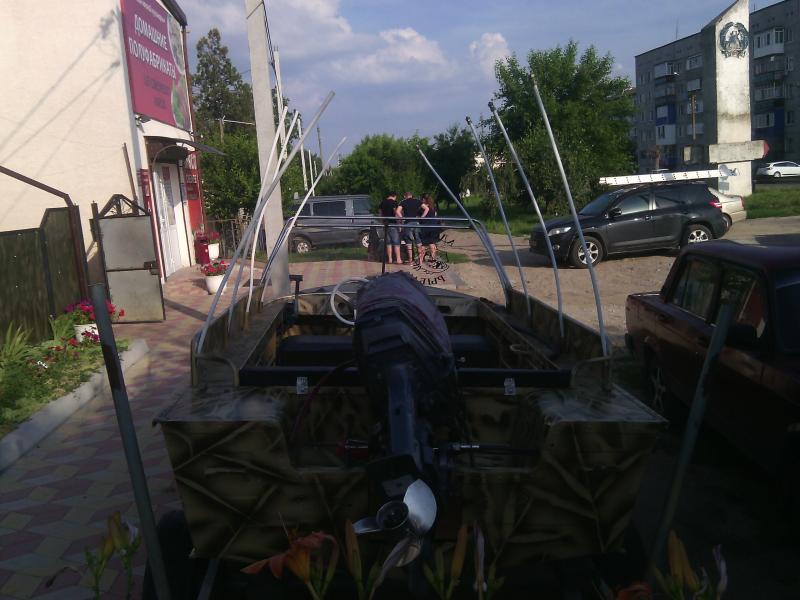

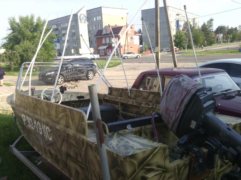

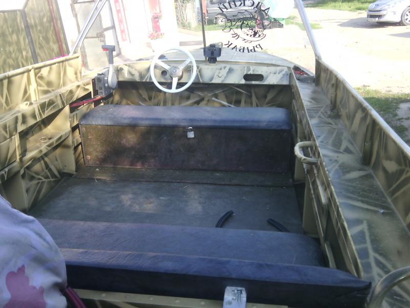

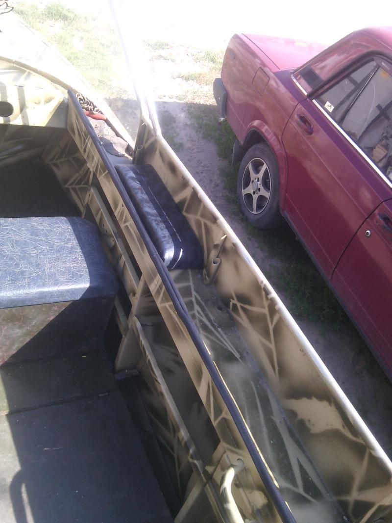

и еще
22.04.2016
Южанка 2
Ямаха 30

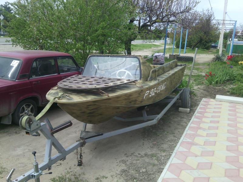

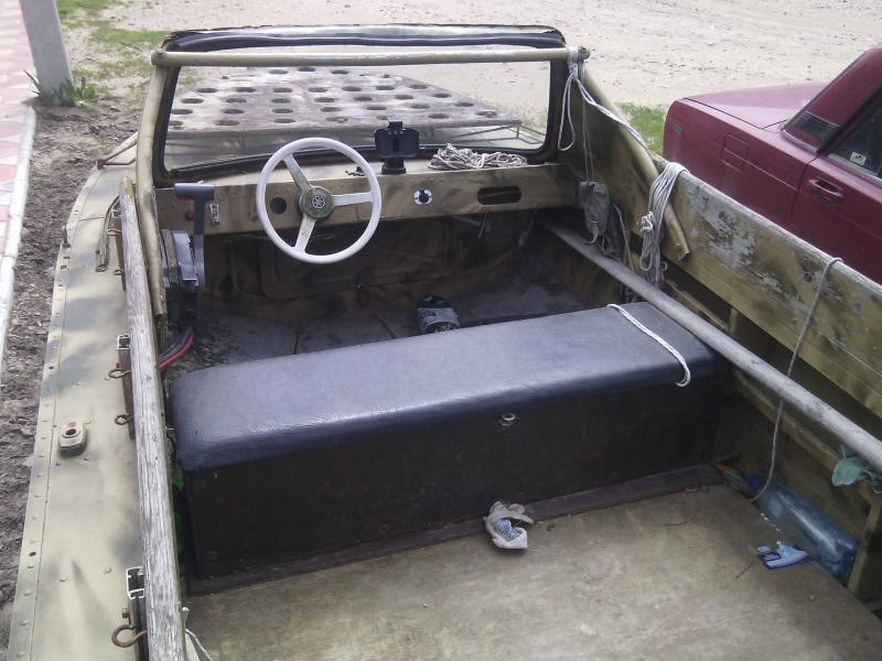

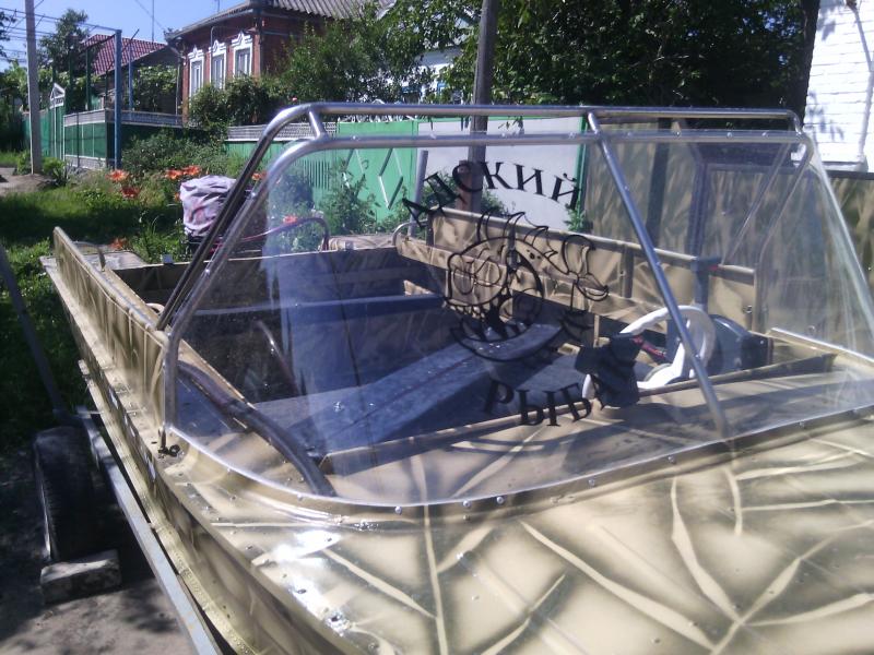

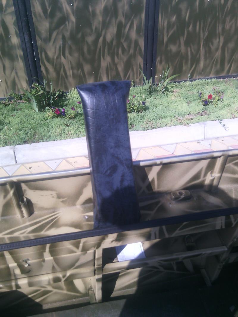

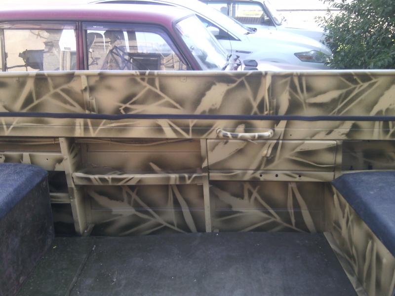

и еще...
