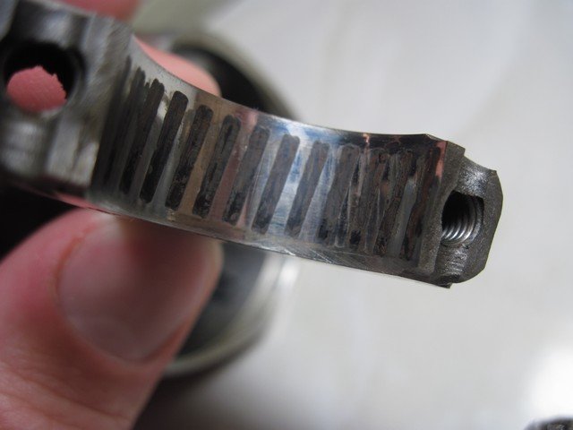

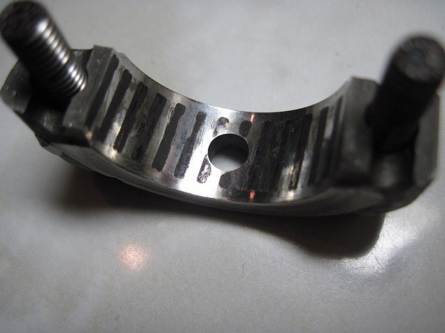

О своем. По случаю выменял нептун 23 в виде запчастей на ходячий Ветерок12. Немного походил на нем (сезон). Начал он выделываться. Вода в нижнем цилиндре. Заменил прокладку головки. Походил еще. Вновь вода. Притер головку, сменил прокладку. Не помогло. Прикупил рабочую голову. Переставил. Переделал кулачковое зажигание на электронное. Ходит.
"Замоченную" голову решил восстановить. Лежала года два. Разобрал. Зеркало цилиндров в ржавчине, но без язв. Колечки вроде бы в норме. Поршня почти в идеале. Втулки верхних головок шатунов под замену (мотор 70-х годов). Нижняя головка верхнего шатуна внешне в идеале. Замеров не делал. На нижнем шатуне после протирки ветошью на зеркале головки ржавые отметины от игл. Ногтем немного ощущаются. Похоже на налет.
Иголки слегка прихватило. Разъединил все без усилий. Иглы по столу катятся, но на ощупь чувствуются легкие неровности.
Колено еще не вытащил, но однозначно под замену нижний подшипник.
Собственно вопрос о пригодности шатуна и иголок после легкой полировки, или не трогать, менять? Менять только иглы? На обоих шатунах?
Мелкой наждачкой пройдись, посмотри, уйдет налет или нет, если это отметины вглубь и они чувствуются ногтем, то шатун на выброс. Иглы с эрозией непременно заменить, поищи, где то писалось от чего можно подобрать, если нет родных.

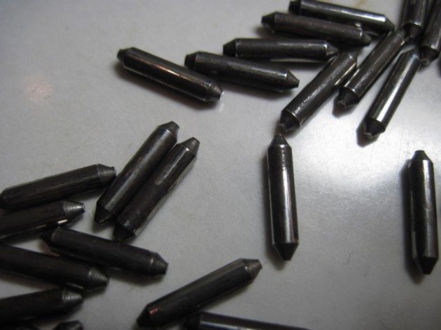

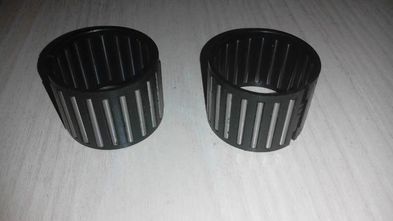

Нашёл в магазине подшипники синхронизатора КПП с ваз 2108, иголки 2.5 мм., длинна 21.7 мм, 21 шт в подшипнике
Tatinpapa
08.04.2016
151
Алтай
Станислав
Фрегат 310 ек
Ветерок 8
Резать скорее всего болгарином нельзя, можно перегреть, дремель +водичка в помощь...
bosya
02.07.2014
1 750
308
Украина
можно резать в шуруповерте. отрезным грубо длину подрезать, потом более точно тем же шуруповертом на шлифкруг или на мелкий наждак. прекрасно обрезаются. только долго. я намечал одну губку на патроне и относительно ее производил замеры. зная длину, замерял вылет уже зажатой, обрезал сколько нужно, проверил. десятки подточил шлифовкой. и так следующую. после пятой - на автомате :) ничего не греется если не срезать в торец мелким наждаком.
микрометром проверь диаметр, может и не стоит их ставить.. можно поискать с крестовин москвича, вроде, или газона старого. я не нашел.

Я намедни из роликов 12х4, делал ролики 8х4, стачивал на наждаке торец, периодически макая в баночку с водой, 40 штук изготовил. А длину контролировал так, в капроновую трубку вкрутил болтик, выставил нужную глубину, и вставив ролики в трубку, стачивал. Все четко получилось.
На наждаке ни в коем случае нельзя, закал снимете, глазом моргнуть не успеете...
Микрометра нет, проверял штангеном 2 класса, который до соток меряет - из 10 иголок все 10 размером 2.5 ровно.
Бросьте, наждак не болгарка, он так не жжет, да и смотреть надо что делаешь, не давить до посинения, я руками голыми держал, какой там нагрев.

делал из таких недели 3 назад. хорошие, размер иголок стабильный. и цена 1гр. за иголку. сделай кондуктор с отверстием на нужную глубину , полностью дорезать на... не надо. кольцевой надрез и ломается на-раз. подшлифовать место излома , и потом с помощью шуруповерта снять фаски . все это делал поставив отрезной круг от болгарки на мини циркулярку, обороты 3000. на комплект ушло 3 часа с чаем и перекуром.
зы. круг лучше брать сильно б.у. меньше диаметр =меньше скорость резания = меньше нагрев

Доброго дня! Спасибо откликнувшимся. По шатуну принял решение шлифануть наждачкой, снять налет, и собрать на новых иглах. Есть у нас магазин, по Ветру много запчастей. Купил иглы. Продавец уверяет ульяновские, последних выпусков, но не советы. Напильником борозд не оставляет. Общая длина 12,3-12,4 (штангенциркулем мерил). Но как-то странно они заточены. Не просто закруглены, а сточены в острый конец, даже не конусом. короче, рабочая поверхность получается еще короче на 1,5-1,7 мм. Думаю, не есть хорошо уменьшать площадь опоры. Правильно думаю?
В спецмагазине по подшипникам по 30 копеек/шт прикупил иглы 2,5*19,7 (короче нет в наличии) с маркировкой А5 (х.з. что это). Вот размышляю как нарезать.
Фото игл (мобильником):в середине родная, слева новодел из магазина, справа - не стандарт, которые нарезать и хочу.
