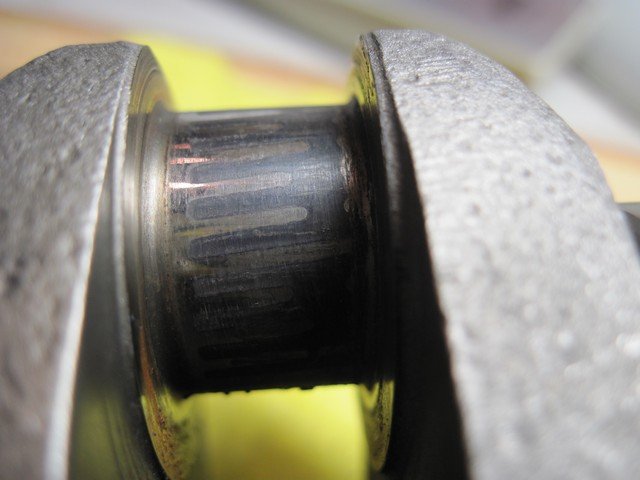

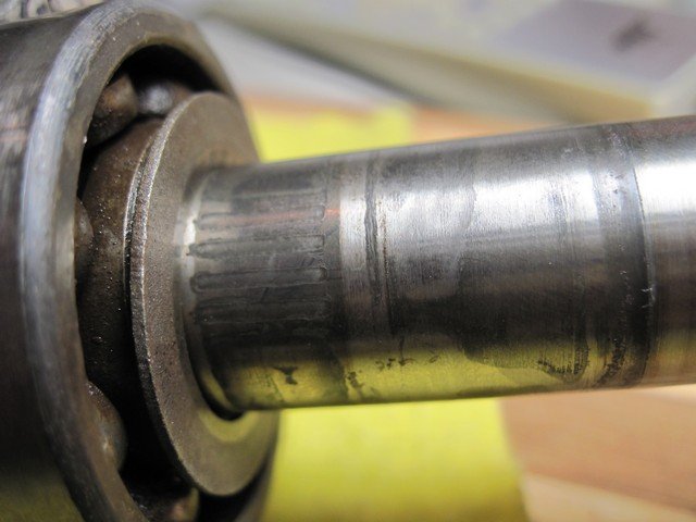

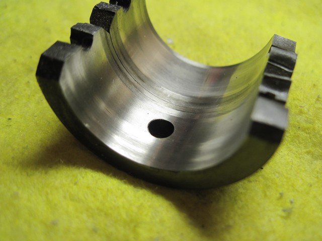

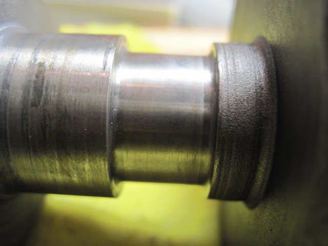

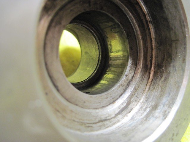

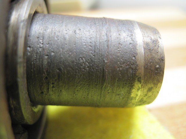

Выковырял КВ. Расстроен. Можно ли что с ним сделать или в чермет?
КВ верхняя опорная шейка.
Посадочное нижних сальников.
Средняя опорная шейка.
Нижняя шатунная шейка.
Верхняя шатунная шейка.
Верхняя опора.
Обойма средней опоры.
Очень нуждаюсь в совете. Поживет, если шейки наждачкой шлифануть, а под сальники может на токарном снять?

по верхней шейке...=купи верхнюю опору под два подшипника...в соседней теме фото...и где...
средняя гуд...иглы со средней опоры можно поставить на нижнюю шейку КВ, через 10-15 часов выкинуть их и поставить новые...в среднюю сразу ставить новые...
нижняя=хреново...но с нормальной очень щадящей обкаткой проживет достаточно долго..масла не жалеть...
хвостовик снизу=теперь понятно откуда водичка...тебе терять нечего, посему покупаешь подшипник 2RS(закрытый, обязательно с резиновыми уплотнениями, с одной стороны снять...)...между сальниками закладываешь литол...под сальники срезать перегородку и прессовать снаружи...только литола не переборщить, а то не сядет...хвостовик точануть=шлифануть на токарном(не трогать посадочное подшипника!!!)...проживет достаточно долго...в каком состоянии шлицы куда ВВал вставляется?

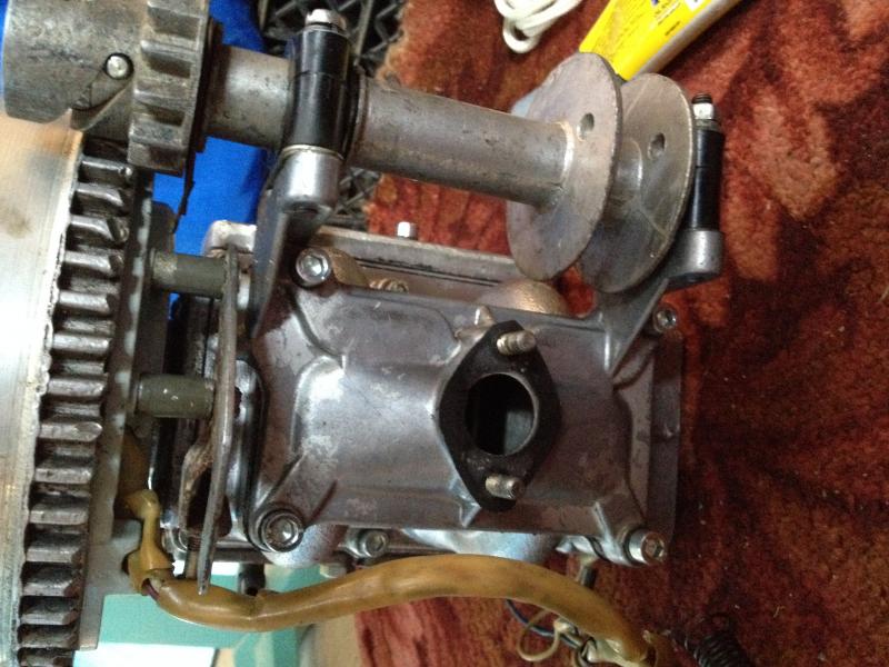

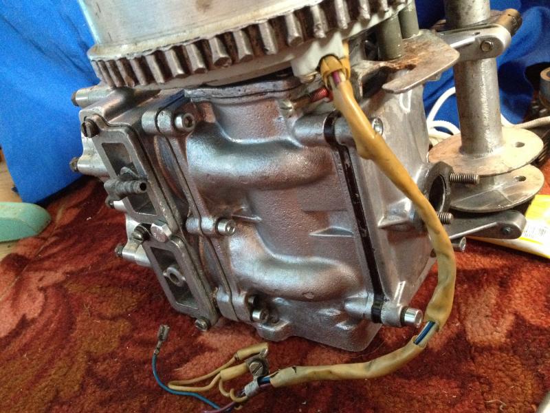

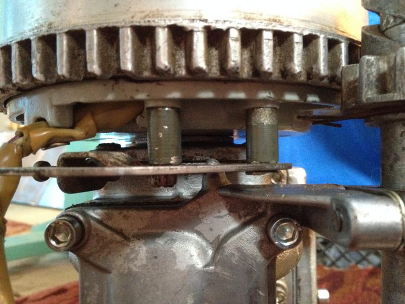

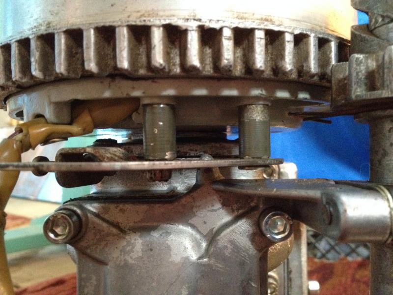

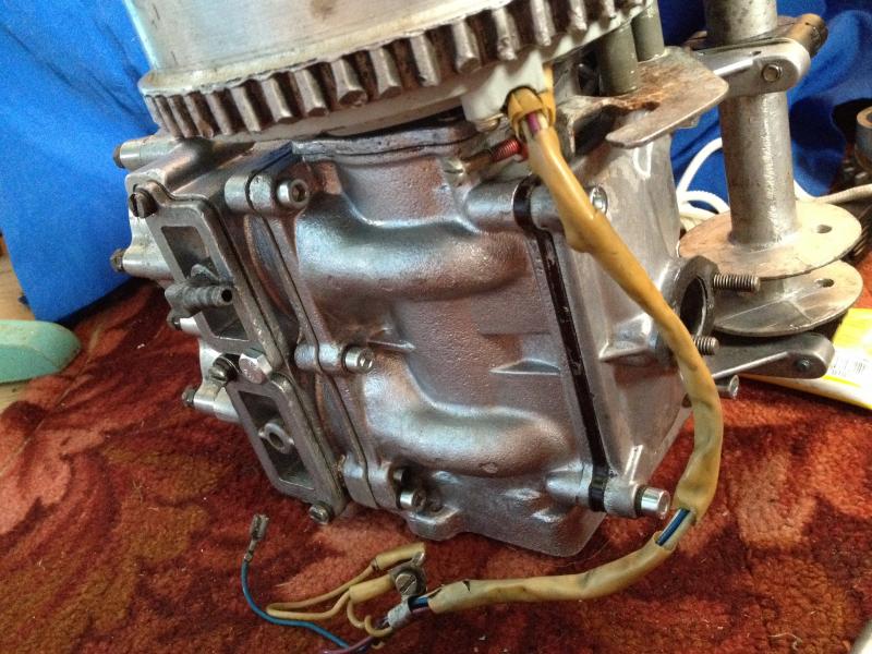

подскажите в чем проблема, шестерня стартера не достает до маховика на 12 ветерке примерно 7-8 мм. и маховик не до конца садится на зажигание, пробовал два разных маховика результат тот же, могут ли коленвалы различаться на 12 ветерках (электр и кулачковое зажигание) и отличаются ли маховики на 8 и 12 том ветрах? и вообще в чем может быть причина? маховик садится на коленвал до конца. спс

Зажигания и маховики одинаковы на 8ых и 12ых, а вот стартера разные по длине. Стартер родной, с 12ого?

шпонка неправильная или сборка кривыми руками...все одинаковое...
фото стартера в студию
вот фото все как есть

маховик не сел на место...вытащить шпонку...притереть конус с маховиком до засвета более 60 проц по сопрягаемой поверхности ...шпонку родную...а далее при настройке стартера штифт поставить в то положение, в котором максимальная высота зуба в при зацеплении задействуется...
садится до конца резьбы на коленвалу((( или еще дальше должен сесть?

млять....прежде чем что-то сделать нужно понимать как оно работает...включить мозг...подумать...прочитать несколько раз по слогам===притереть конус с маховиком до засвета более 60 проц по сопрягаемой поверхности ...===далее берем пасту и проверяем по поверхностям конуса и проточки в маховике изложенное выше...далее делаем выводы...

вот же нервотик :crazy: :D :D :D он полностью садится на коленвал и даже люфта нет!!! не на столько я тупой как ты меня тут выставляешь))))

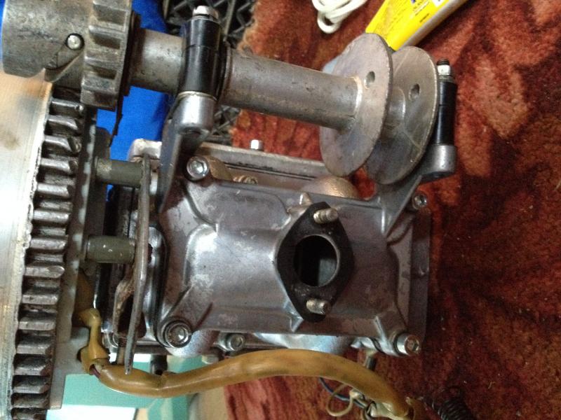

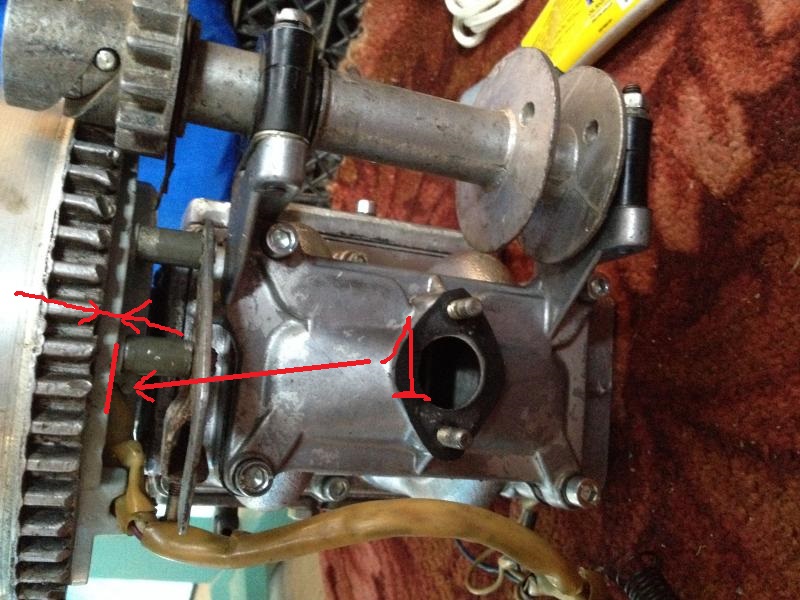

мля...говорю тебе...не сидит на месте...именно маховик(фото нижнего хвостовика КВ в студию...возможно ломастер недосадил КВ)...видно по=относительно магнето...или шпонка не родная или неправильно установлены...у ветра всегда нижняя плоскость маховика почти полностью закрывает диаметр магнето..
на счет тупой....еще и слепой... :lol:
1-примерно как обычно положение маховика относительно магнето...

да говорю же тебе полностью сел!!!!! у меня еще ветерок 8 есть то там как на фото со стрелками все до конца садится, а тут нефига. может коленвал бракованный какой то или хз что с ним, перебирал я его сам полностью, посадил до конца все крутится идеально, а маховик вот так не закрывает полностью зажигание, пробовал 2 разных маховика ставить результат тот же что на фото!!!!
и еще кв со стороны клапанов чтобы видно были блины относительно картера...
чудес не бывает...
