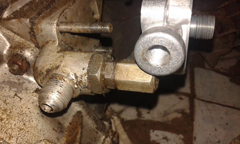

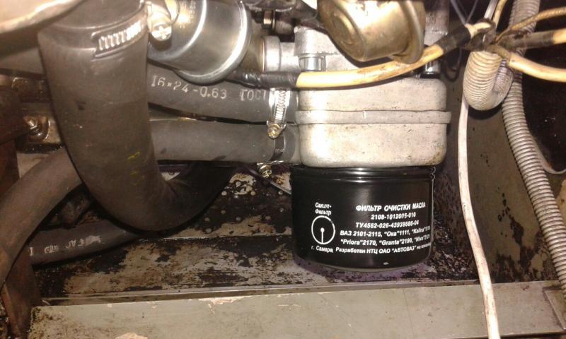

Ребят подскажите пожалуйста как поставить вместо масленого стакана УЗАМ переходник под Вазовский фильтр? может у кого есть фотки или опыт его установки? Чёт у меня немного не выходит и есть загвоздки(((

На двигатель АЗЛК-1600 ставил .Никаких вопросов не возникло! На 1,8 думаю что если не бракованный (переходник) то разници быть не должно.А про загвоздки по подробней?

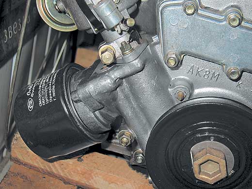

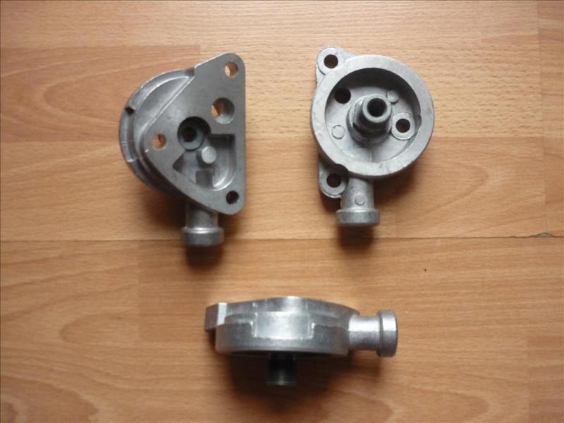

.болты удобнее брать типа вихрёвских с круглой головкой под шестигранник-ключ
Переходники они китайские,нередки косяки плоскостей,несовпадения отверстий,литья (есть в ютубе как льёт через раковину.)
Лучший вариант найти на разборке заводской от 2141.
как на фото ниже.

Загвоздка в том что он не подходит у меня мешает редукционный клаппан и штуцер охлаждения масла в вмх

Может ещё проставку с клапаном снять?Чёт то йу меня на моторе как то не так всё было .Редукционный клапан снизу,там где крышка масло насоса,а у тебя около фильтра.Может на моторе для лодки что то не так как для машины?

Вот именно что на этой проставки идет шланг на холодильник для охлажления масла и переходник не встаёт

Может эту проставку вместе с редукционным-выкинуть?
Твой двигатель эксплуатируемый летом никогда не даст высокого давления чтоб редукционик сработал.(зимой да,на холодную за 6 давлюха может стать,и редукционный сровняет.
А летом ну в 4 очка от силы будет при заводке.
И зачем он тебе?

там не вентиляторов а стоит водоводяной холодильник и водомасляный и масло там грееться хорошо так же ка ки вода в моторе,я думаю его не зря проектировали чтоб выбрасывать....

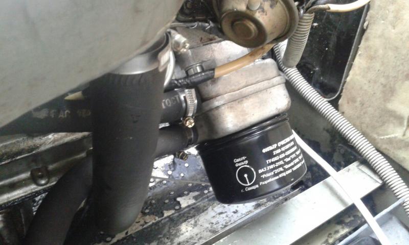

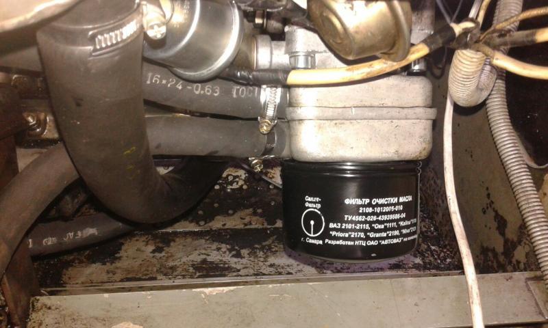

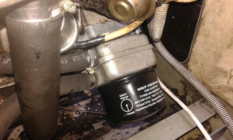

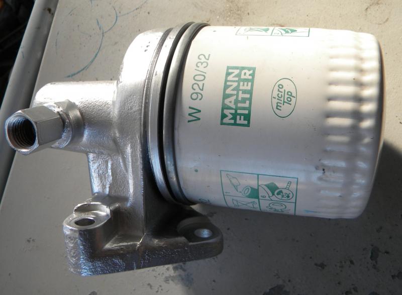

ну и короче решил проблему вот таким образом всё охлаждаеться и всё стоит на месте добился результата
