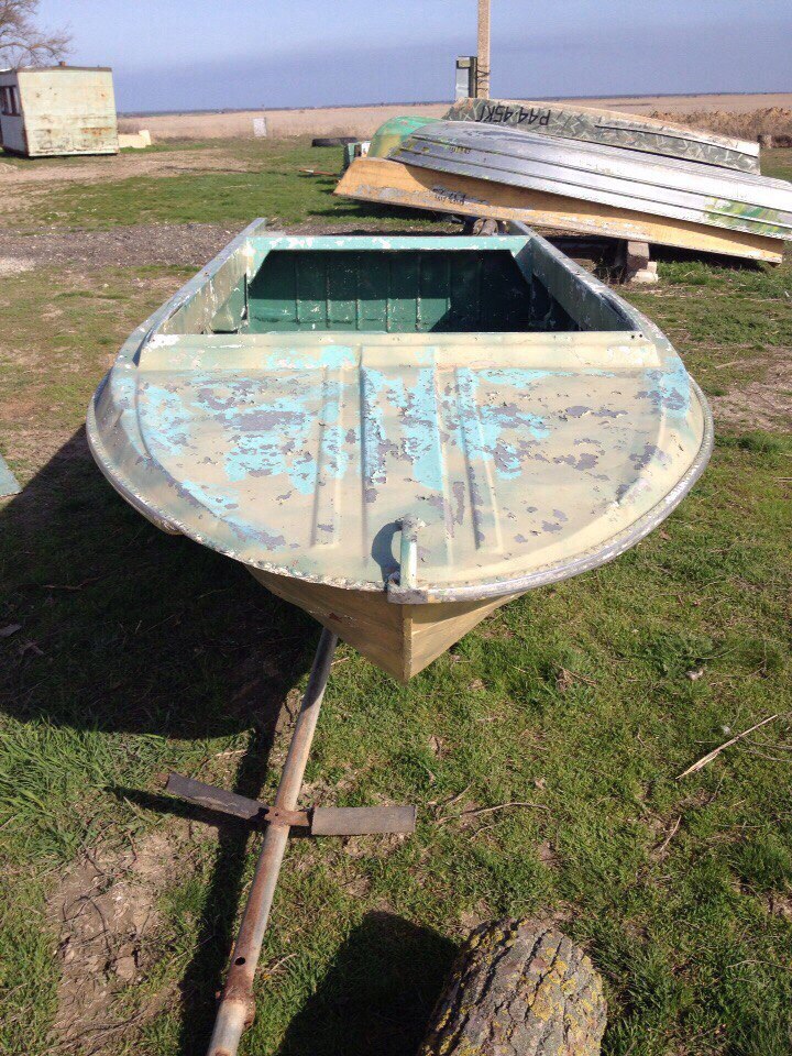

вопрос № 1 который меня начал мучать это ее вид спереди , на фото видно слева не хватает (как назвать не знаю) куска кромки
чем заменить ? (может уголком ) НО , его надо подрезать и гнуть будет ли красиво выглядеть ?
на дне есть латка выполненная из стеклоткани , стоит вопрос о ее демонтировании (но бывший хозяин говорит не течет )
в свою очередь я хочу набрать лодку полную воды и проверить , а затем буду принимать решение , но от вас хочется услышать (увидеть ) как бы вы решили эту проблему
есть еще вопрос
варить аргоном ее это я знаю , но дороговато , в нете смотрел варят и обычной сваркой и полуавтоматом , были ли опыты? , можно ли ?
Тимур, набирать воду не надо!, стеклотканеные заплатки на дюрали/люмине - небезопасное КЮ!!! Для начала выкинь сюда фотку лАтки, вполне может стАться, что и варить не надо(заклепать можно красиво :yes: )

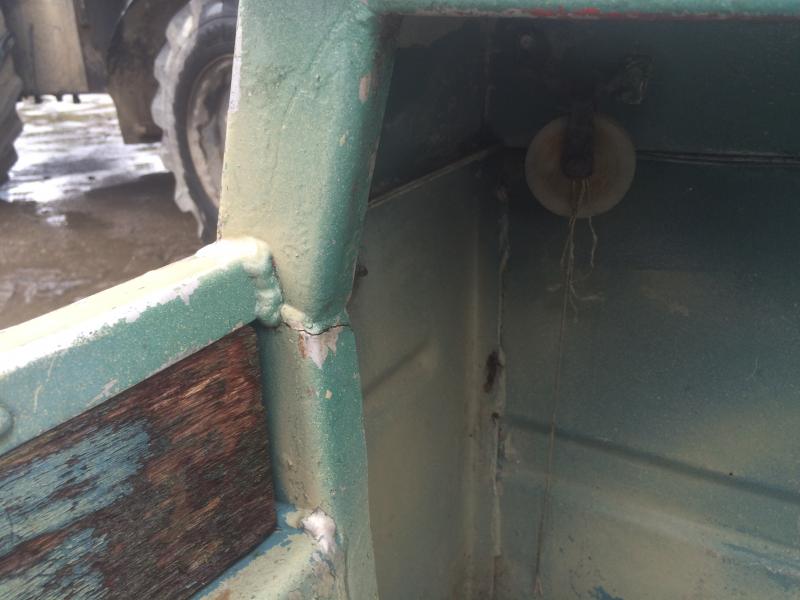

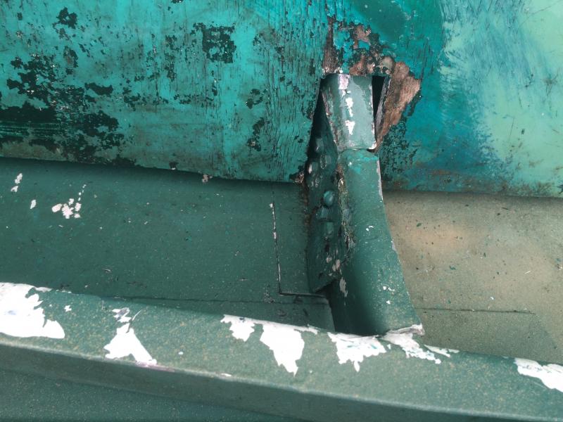

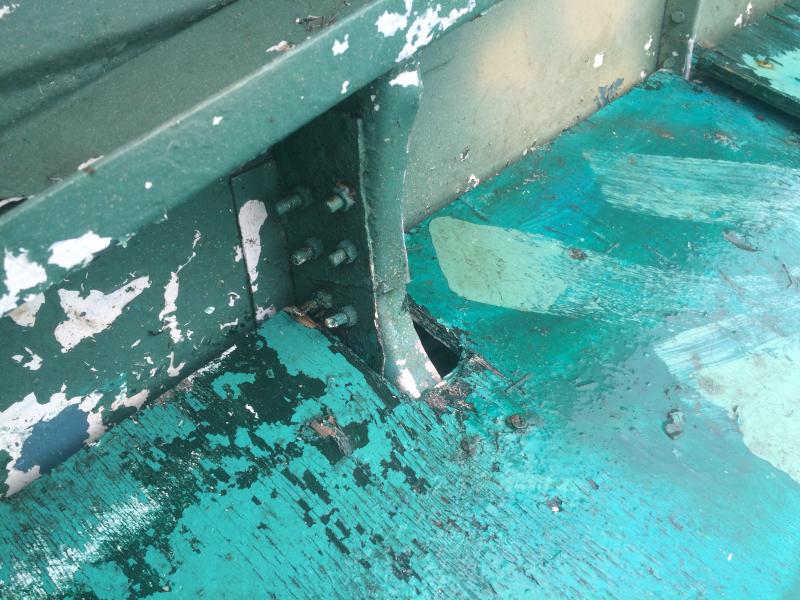

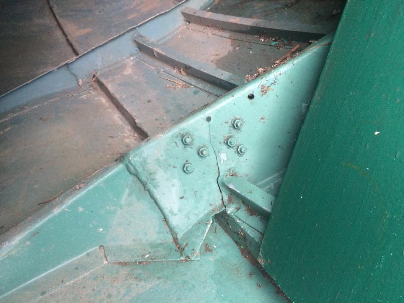

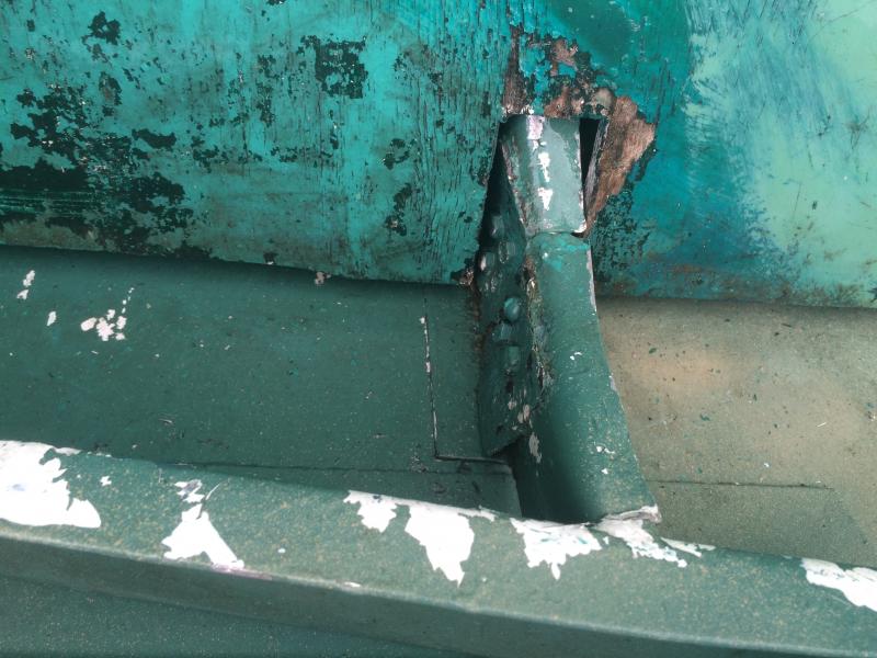

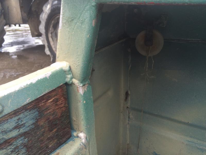

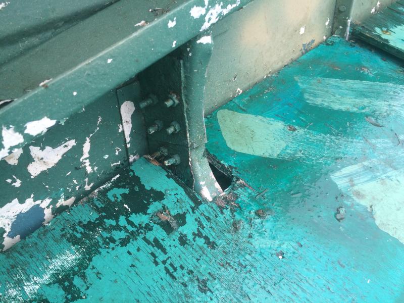

Прилогаю фото
Tamerus
03.04.2016
68
Ставрополь
Тимур
ПВХ Патриот 280 и Крым
Сузуки 15ка
Ток фото что то перевернуло не так как надо ))
Tamerus
03.04.2016
68
Ставрополь
Тимур
Сузуки 15ка
Как то так , как с этим бороться ?
1 варить
2 оставить как есть
3 варить и усилить
Да и транец начал понемногу лопаться .
Дерево лучше убрать из транца да?
Нужно ли поднимать транец под Сузуки 15сил?
1 варить
2 оставить как есть
3 варить и усилить
1. Лучше проварить.
2. не оставлять как есть.
3. Транец усилить, если есть возможность при усилении транца - дерево убрать.
4. Повесь мотор и посмотри рассояние от АКП до днища
и все поймешь.
