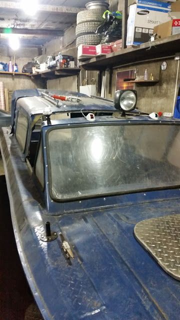

Досталась по наследству сарепта в печальном состоянии. Время от времени потехоньку востанавливаю. Как говориться новоиспеченное хобби. Хочу поставить на лодку а точнее на лобовое стекло дворники. Подскажите пожалуйста от какой машины подойдет механизм или существует спецальный ( лодочный) ?

На любой авторазборке берешь задний дворник от ваз 08-09 или Ока.дешево и функциально.

Денис, я б не торопился ставить дворники если стекло не триплекс и не изготовлено на заводе автостекол, т.к. поликарбонат или оргстекло быстро затрУтся и придется менять. Я пару раз попадал и в дождь и в ооочень хороший расколбас на своей Сарепте, шел во всех случаях с закрытой рубкой - уверяю, что доехать без дворников реально :yes:

а как вы думаете может лучше сделать лобовое стекло из плексиглаза? В настоящее время у еня стоит лобовое из поликорбоната.

Я бы настоятельно рекомендовал бы ПРАВИЛЬНО установить ходовые огни!!!
Дворником не заморачивайся, лишнее это.

+100500 А то свето-музыка какая то :)

Поддерживаю! Фонари на рамку по бокам!!! Всё есть в правилах :dedok

а как вы думаете может лучше сделать лобовое стекло из плексиглаза? В настоящее время у меня стоит лобовое из поликорбоната.
909
Денис, из поликарбоната стекло ставить проще и достУпнее... ИМХО, да собственно всё равно из чего оно, главное дворник не ставить :D

поставил триплекс 3мм на лобовое,не жалею

Поликорбанат не колется не трескает от удара.

Баллончик автомобильного антидождя решает проблему дворников.
