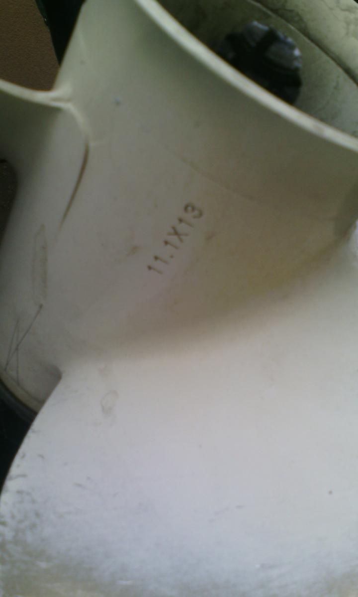

tohatsu 50
Вот такой у меня стоит винт
У меня такой на сороковке,максимум не крутит...А везти везёт.

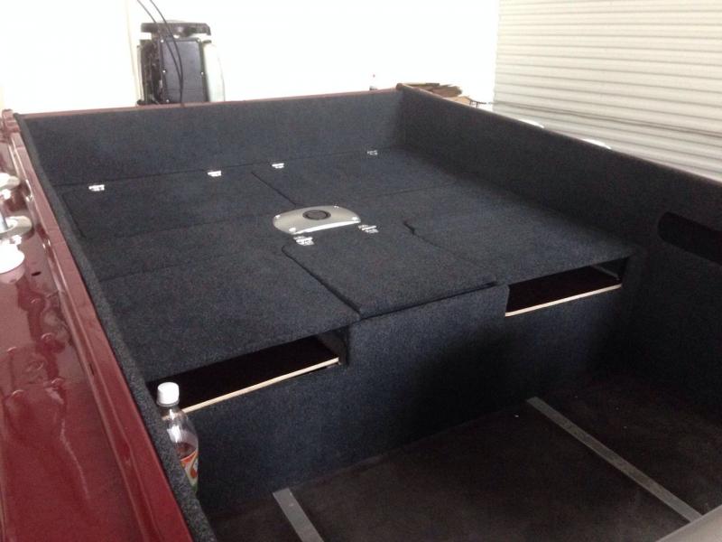

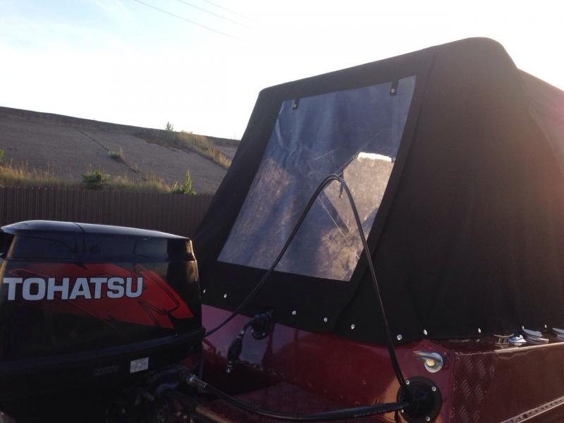

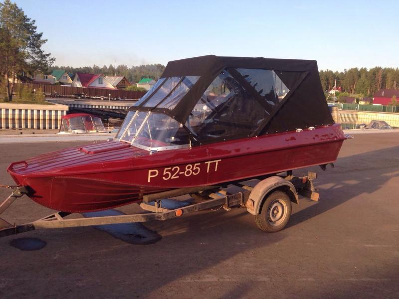

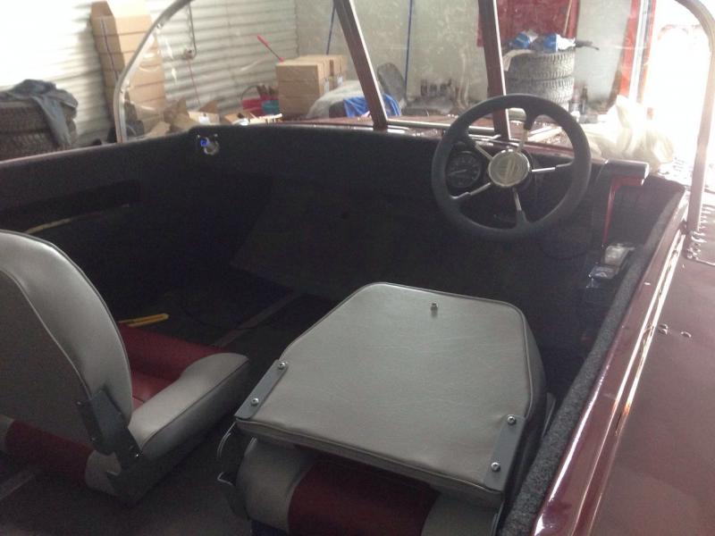

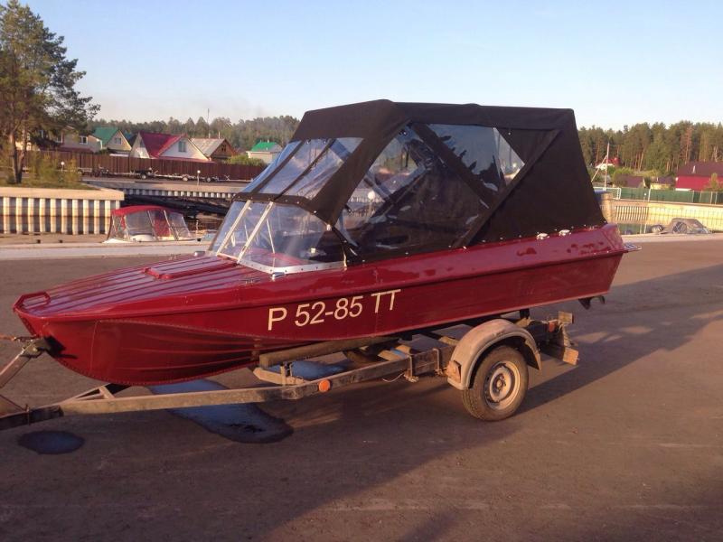

кто то просил фото лодки!
выкладываю.
по моим прикидкам на корме весит лишних 50 кг + бак топливный 25 кг + шмоток постоянно 10кг.
