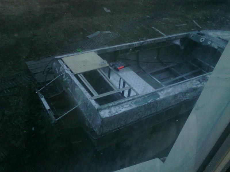

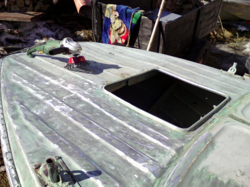

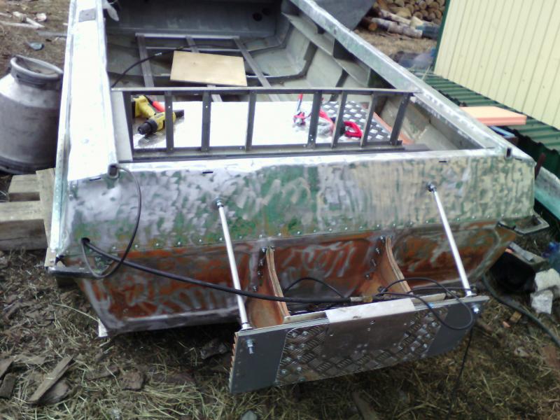

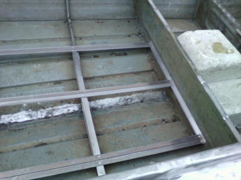

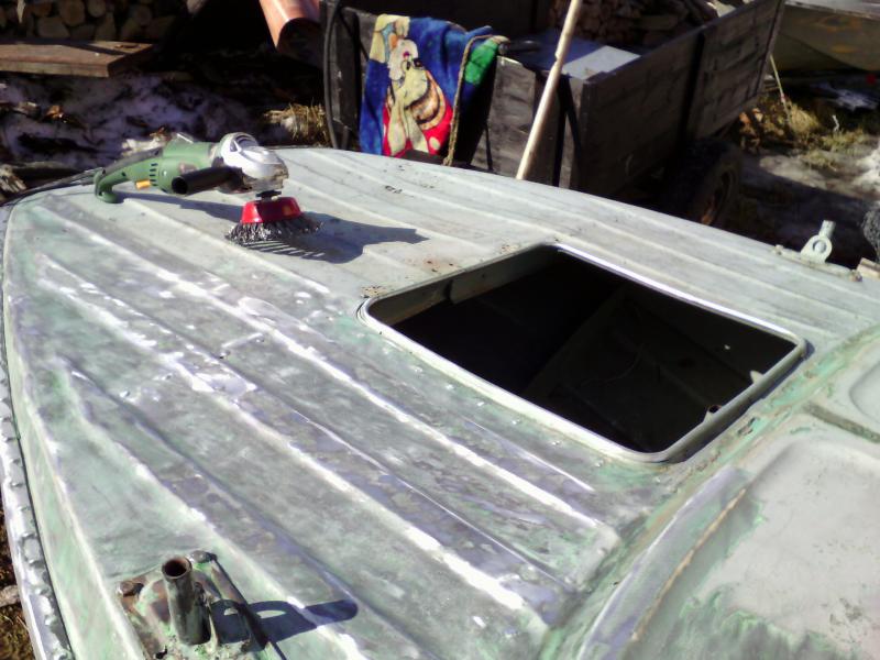

И погода радуется!
Железные уключины на носу оставлять будете?
На болгарке зубастая щетка, такой чуть передержишь и дырка получится).

Тоже думал что металл съест, но вроде терпит. Уключины оставлю так как других нет

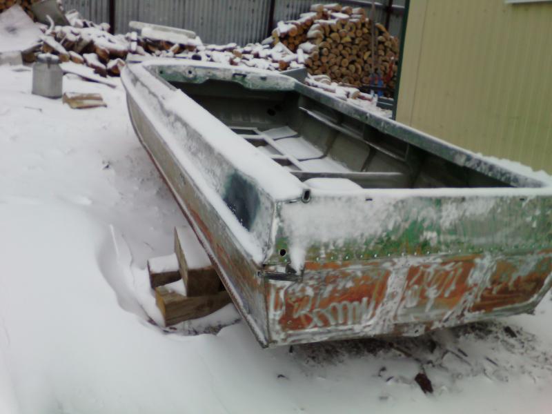

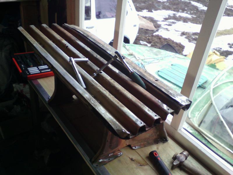

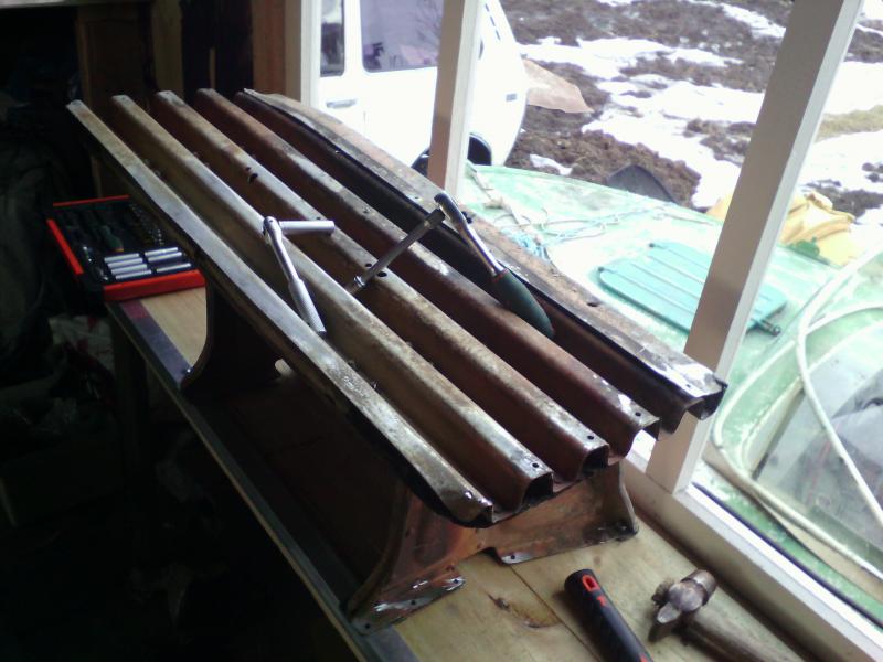

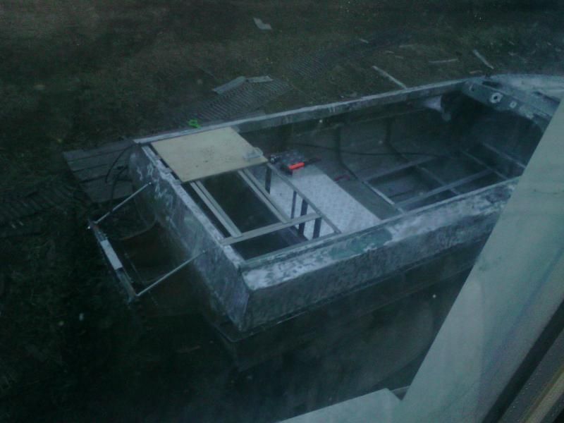

Снял и разобрал транец

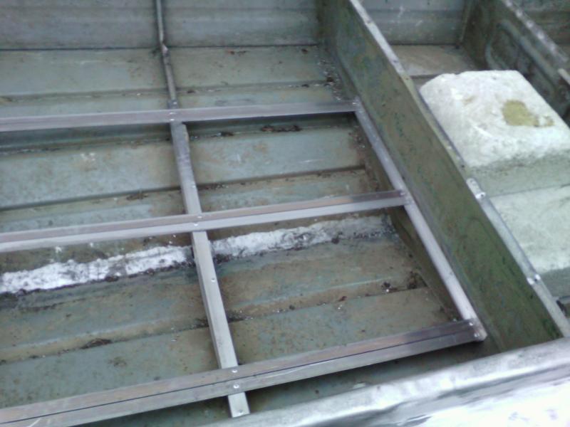

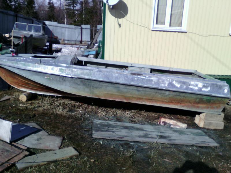

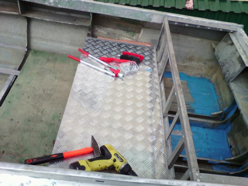

Немного поковярял

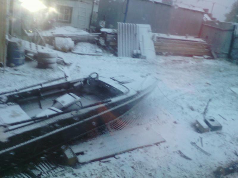

Вот такая погода целый день

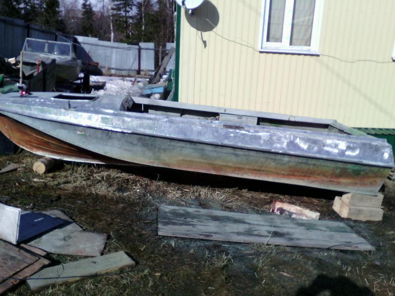

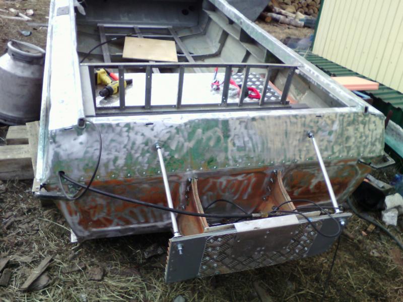

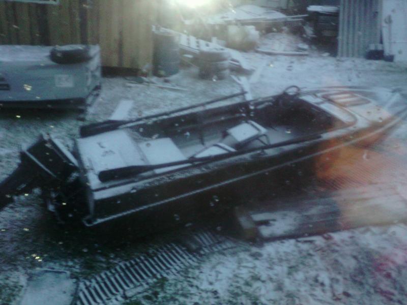

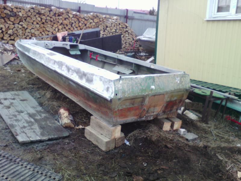

Колхозим понемногу
9 557
4 769
Тимур,зря ты оставил такую ширину на транце.Ведь ты же не спарку моторов вешать собираешся.бУДЕТ ЛИШНЕЕ СОПРАТИВЛЕНИЕ воды и при разгоне транцевая доска работает как плуг заворачивая воду к корпусу лодки.
Мне кажется транцевая доска на глиссе совсем не касается воды. Она выше днища лодки.

А при выходе на глис?

Несколько мгновений при выходе на глис немного загребает. Затем при свойственном казанке 5 серии дифференте на нос транец благополучно висит в воздухе не задевая воды.Даже больше скажу- при выходе на глисс за кормовой переборкой создается разрежение и встречной воды для транца почти нет.

Антон! Я это замечание не из пальца высосал,а наблюдая это явление не на одной лодке.Да ,на ходу,когда лодка вышла на глиссирование ,плита почти не мешает(и то на спокойной воде) При движении по волне ,брызг от этого транца предостаточно и лишняя ширина этому только способствует.
914

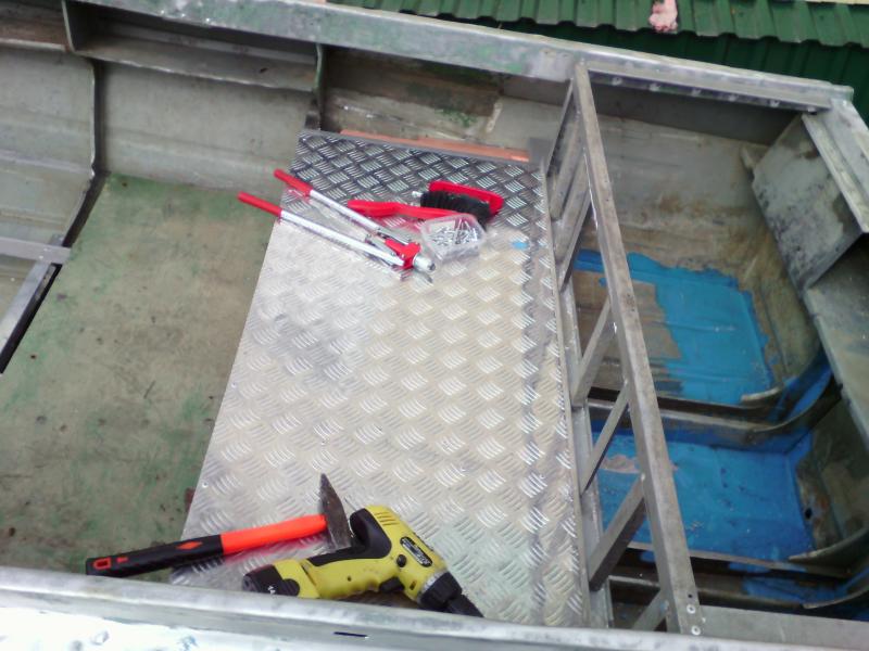

А я бы вообще сзади не городИл коробок, а сделал кормовое сиденье и в него установил б/бак и аккум... кокпит был бы мнОго больше, а это ИМХО совсем неплохо в плане удобства :D

Транцевая доска стандартного размера. Так как у нас гимс не очень любит рукоблудства над лодками старался под родное делать. Мотор мерк 25/sea-pro
Владимир не говори того чего не знаешь, никак эта транцевая плита не мешает ни по спокойной воде, ни при волнении. У меня опыта эксплуатации именно такой лодки побольше твоего будет, 5М не первая. Не в обиду сказал.
Тимур, я так понял, этот мотор без гидроподъема. Ты планируешь высокий подиум до кормы. Мне кажется будет очень неудобно руками закидывать мотор, а этого не избежишь. Я сам сначала планировал спининговую площадку с рундуками в уровень старых рундуков, но по причине неудобства подхода к мотору отказался от этой идеи.

С выносными транцами знаком, мне не напряжно. Тем более на следующий год хочу приобретать с гидроподъемом мотор

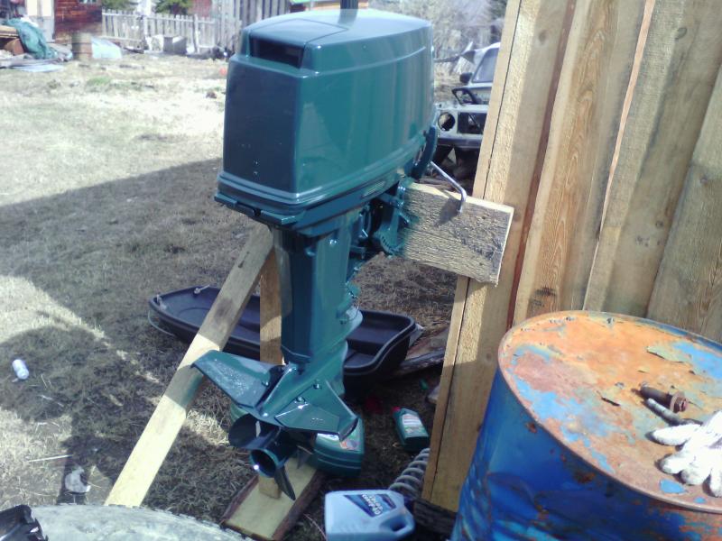

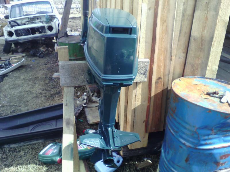

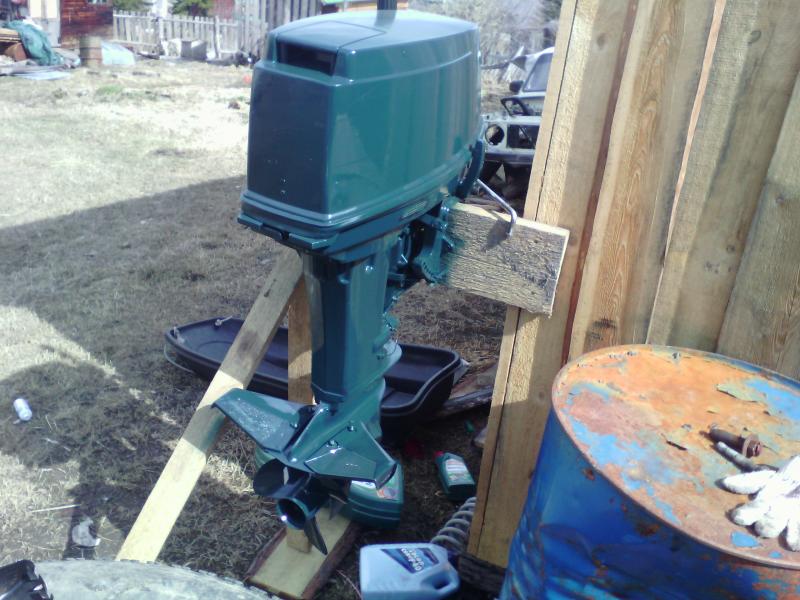

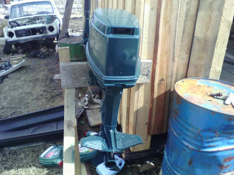

Обновил внешний вид мотора

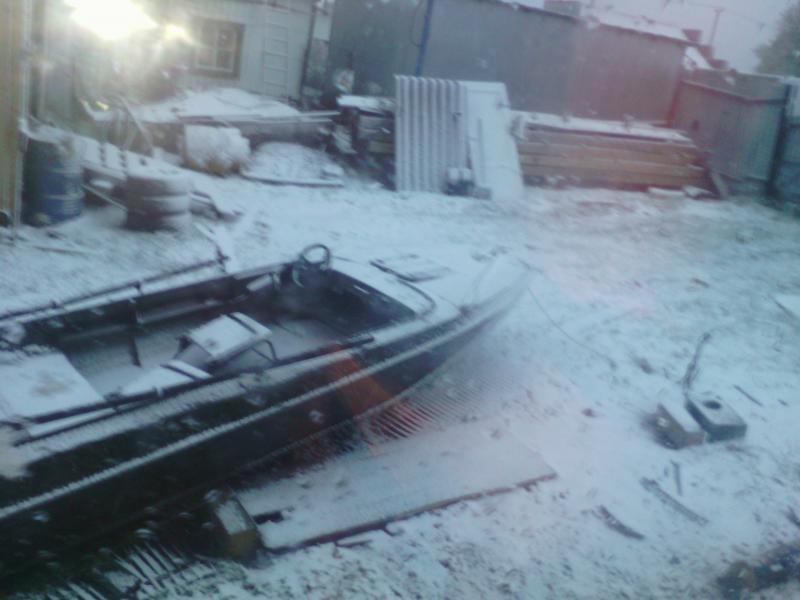

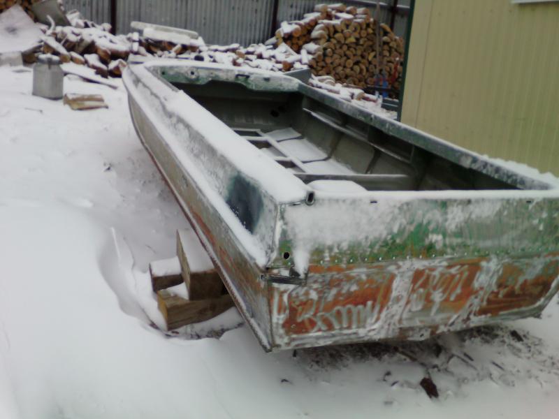

Снег шурует только так. Песец полный

Завтра на лыжах пойдем
