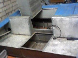

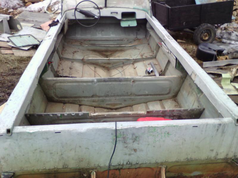

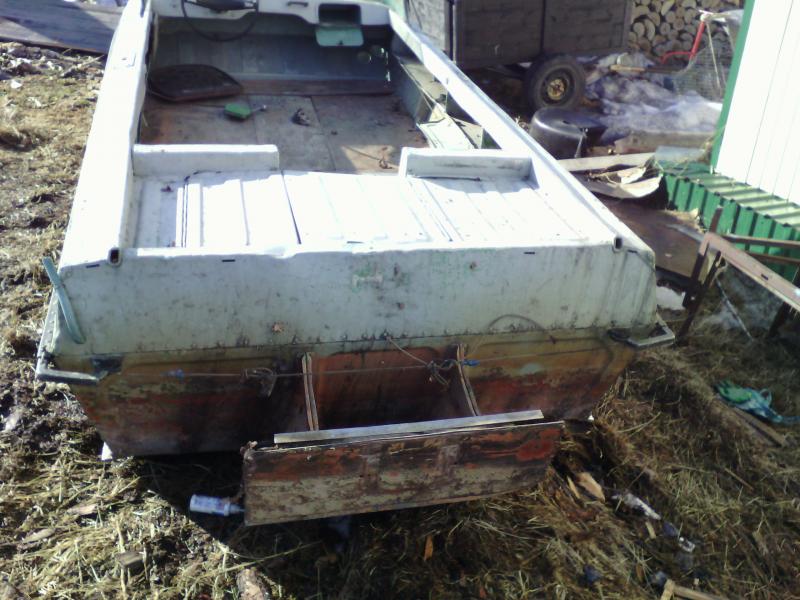

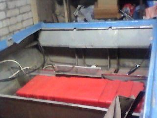

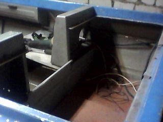

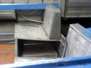

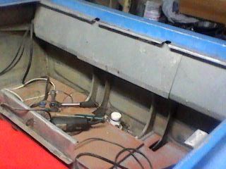

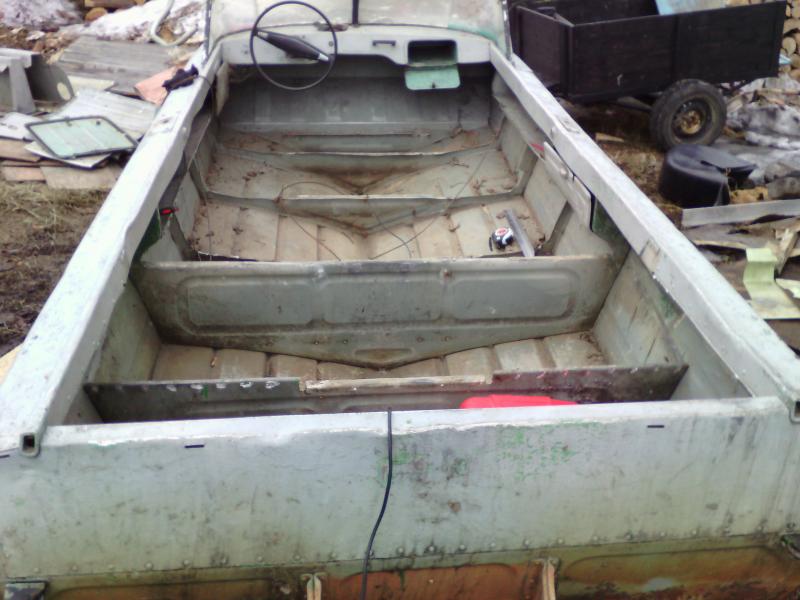

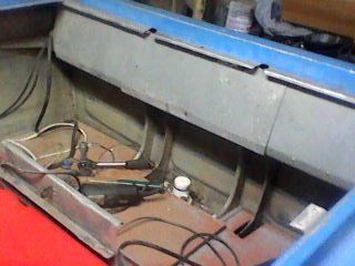

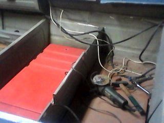

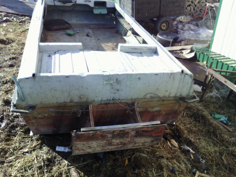

Здрвствуйте уважаемые водномоторники. Поделюсь стараниями. По совету друга решил увеличить кокпит. Лодкой владею 4 года, досталась крепкой, в родной краске. Под мотором, по виду, вообще не ходила, только на веслах, отчего были сильно выношены отверстия по уключины. Работы делал в 2015 году, фото с телефона, за качество извините.Если интересны подробности, попробую разьяснить что делал.
В ближайшие дни сделаю фото результата. Сообщу сразу,что результатом доволен, места прибавилось значительно.
Msmer54
30.08.2011
949
181
Привет, в итоги то что получилось? :) И фотки переворачивай, а то ни чего не понятно :crazy:
3 165
1 319
Да Антон сделай нормальные фотки и не перевёрнутые, интересно и не очень понятно. У самого такая, тоже переделывал, может что пригодится по твоим фоткам посмотреть.

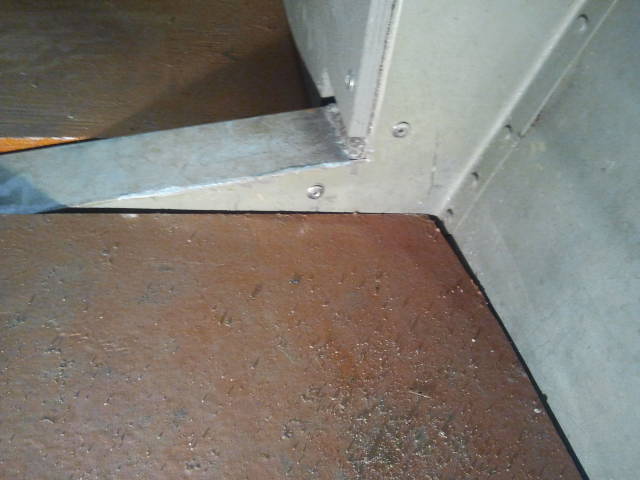

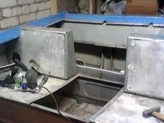

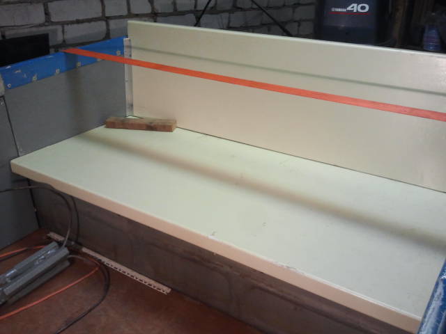

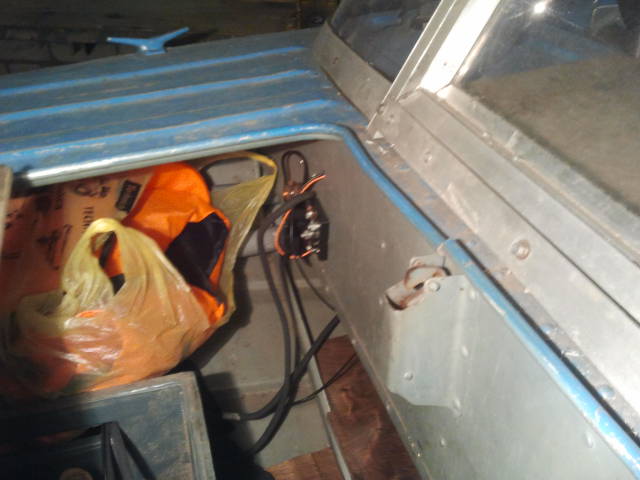

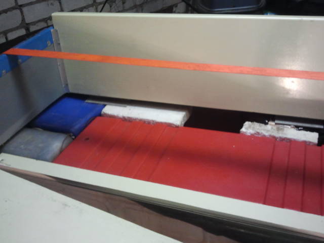

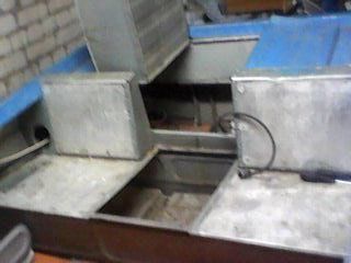

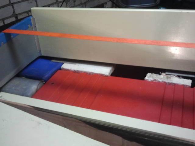

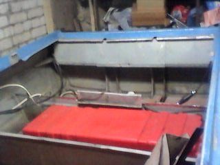

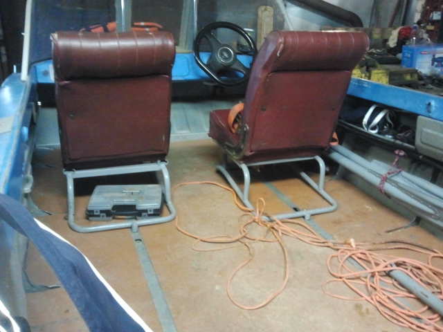

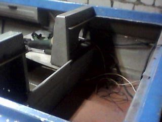

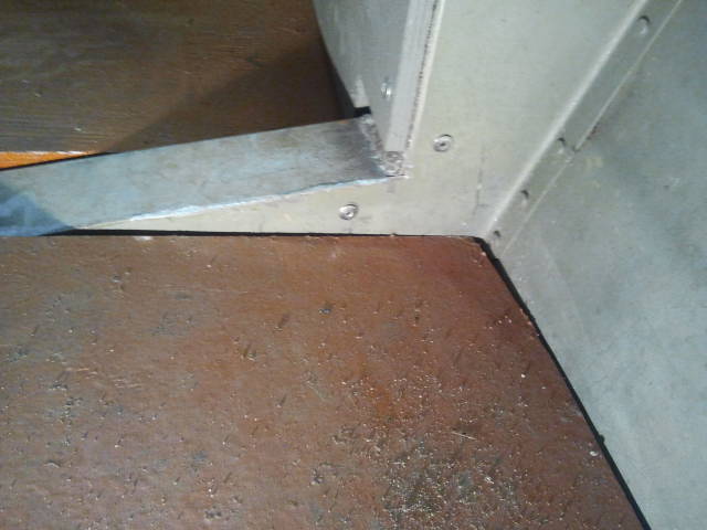

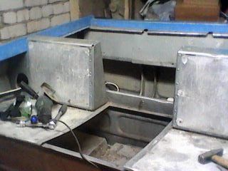

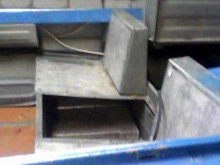

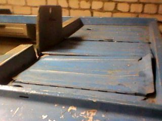

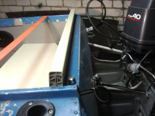

Вот увеличенный кокпит. Вырезал 7 высокий шпангоут,усилил его советским вроде 60 алюминиевым уголком , который проварил на сгибах аргоном и поднял по бортам, закрепив на клепки и болты.

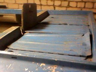

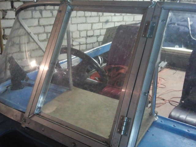

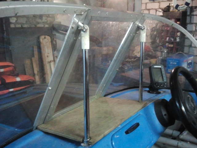

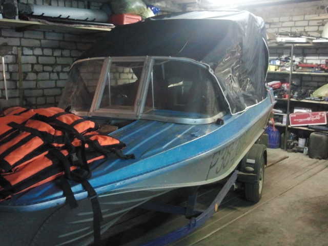

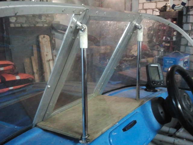

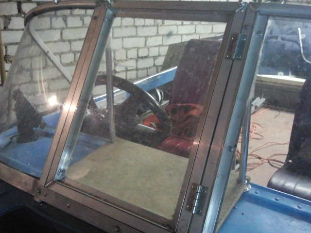

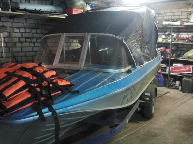

Стекло с калиткой. Ваял сам. Изначально бала родная рамка с треснутым оргстеклом. Установил калитку из 20 квадрата, вместо оргстекла поликарбонат 3мм

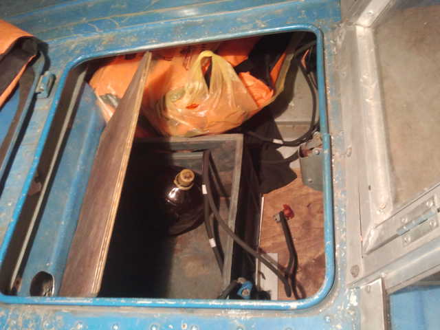

Еще

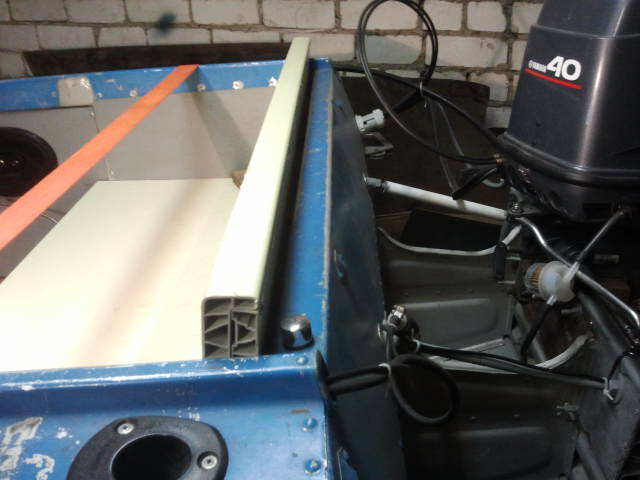

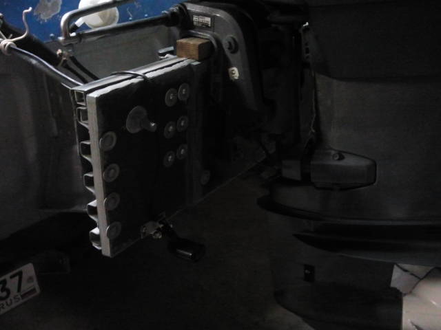

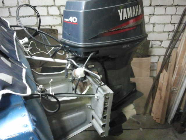

Датчик эхолота разместил на транце неудачно. На скорости эхолот выдает фантастику. При движении в режиме вэодоизмещения показывает вроде все правильно.

Сколько метров ушло на рамку стекла?

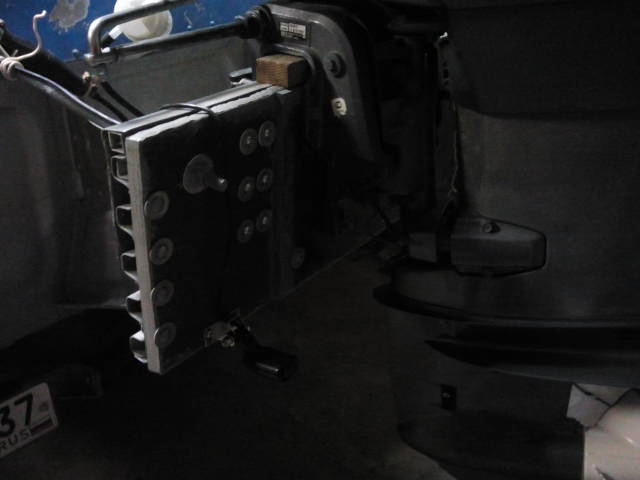

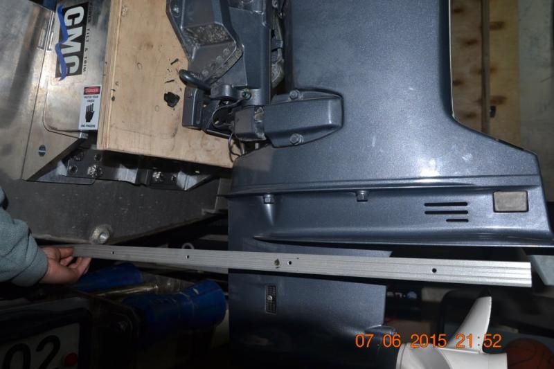

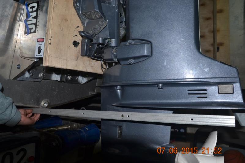

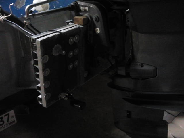

Антон какое расстояние от АКП до днища на твоей лодке? фото не моё.

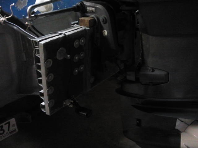

Визуально в один уровень. Но если рассматривать всю плоскость киля, то ее продолжение будет чуть ниже акп, примерно ка на фото. Сначала я навесил мотор прямо на транец без прокладки-не понравилось, находу были странные брызги. Потом рештл поднять на 1 дырку, а чтоб мотор не висел, заложил реечку примерно 2,5 см. Мне кажется поймал точь в точь. Воздух не прохватывает.
Рамка осталась родная. Квадрат ушел на калитку и еще уголок 15мм,чтобы закрепить стекло в ней. Брал 20мм квадрат и угололок по два 2метровых вырезка,еще остались.

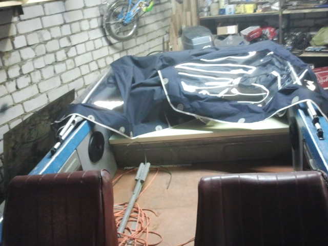

Какая высота тента?
Что за прицеп, как мотор крепишь при перевозке?

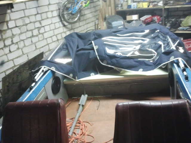

Высоту тента не измерял, но внутри места в высоту много. Прицеп GTS TRAILER покупал в Заволжье на производстве. Качество не фонтан, все нюансы на нем разглядел при эксплуатации. Против аналогичного МЗСА сэкономил 5 тыс, лучше бы не экономил. Мотор без гидроподьема. При перевозке раньше поднимал, в развал закладывал рейку и опускал до зажима и фиксировал стяжным ремнем. Прошлое лето ремнем не фиксировал, потомучто вроде и без него держится мертво да и до воды езды не много.Хочу приобрести опору мотор-прицеп для транспортировки, теоретически она должна немного разгрузить транец при перевозке.

Ты в полный рост встаешь?

Я не пробовал, рост 182, наверно не уберусь. Сегодня вечером попробую.

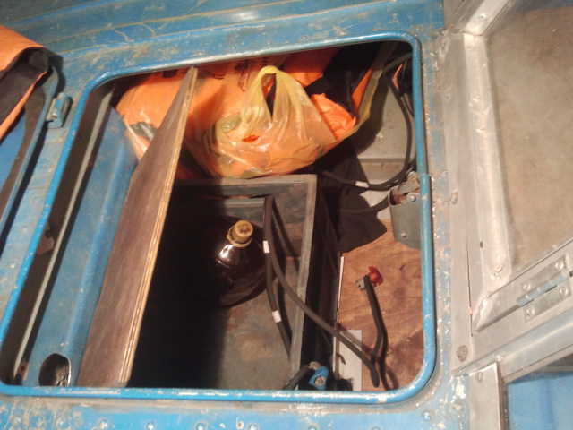

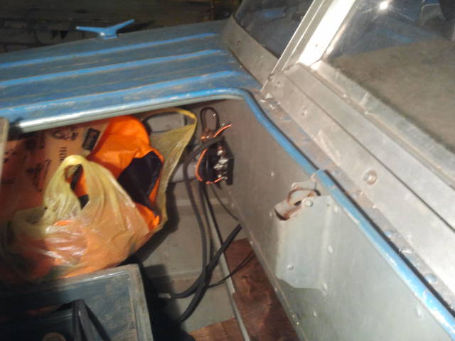

Антон, салон ты увеличил, места стало больше, а шмотки какие или какое то барахло теперь куда ложить будешь? Остался только люк, но ведь в него много и не положишь, да и наши лодки не любят носовую загрузку. У меня в лодке всегда:котелок, сковорода, чашки-ложки, шампуры, таганок, топор, ножовка, (черпак и кошма это для Гимса), и ещё стоит стационарный бак на 40л, и вот это всё лежит там куда ты поставил бак. Дальше, под задним сиденьем: по центру-аккумулятор, слева-складные стульчики, справа-ящик с необходимым инструментом и запасной винт, ещё маленький якорь. В рундуке: 2спальника, полог, 2покрывала(стелить в палатке), аптечка, и кое какие шмотки(всегда сухие). В люке лежит только таз и складной столик, сделанный из двух Прогрессовских. Да и ещё забыл, под панелью полка есть, там находится:бинокль, конец-Александрова, клотик, магнитола. И полки боковые не пустые, и всё это нужно. Я не знаю, может ты ничего и не возишь с собой, а я привык, чтобы в лодке было всё, вплоть до коробки спичек.

Рыбачим мы обычно вдвоем. Выезжаем рано и без ночевки. Поэтому большей части перечисленных вещей у меня не бывает с собой. Замечаю иногда нехватку стаканов под спининги, иногда мешаются в лодке. А если выезд с ночевкой, то палатки,мангалы,котелки, мешки,столы прекрасно убираются в машину и машины друзей. В носу в лодке с собой жилеты , теплая одежда и аккумулятор, пленку еще возил раньше на случай дождя. В кокпите чемодан снастей, якорь, рюкзак с провизией, подсачник, спининги. Боковые полки и бардачок заняты биноклем, инструментом и рыболовными примочками, спички,ножи,документы и т.д. Даже садок перестал с собой возить - рыба отлично хранится в выносном транце всегда живая и в проточной воде. Крупную можно застраховать в нем на кукан. Во время рыбалки пол свободен, что главное, ничего не мешается под ногами. Возможно,если соберусь в длительный поход по воде, буду думать как разместить необходимый скарб.

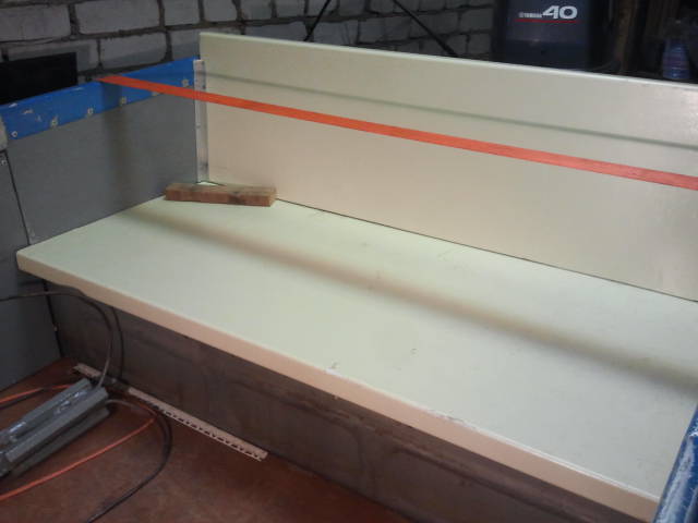

по высоте заднего сидения до самой кормы будет палуба,а под ней 2 рундука. вместо передних сидух также рундук, сдвижной. но перед всем конечно обдирка от старой краски. покраска.
