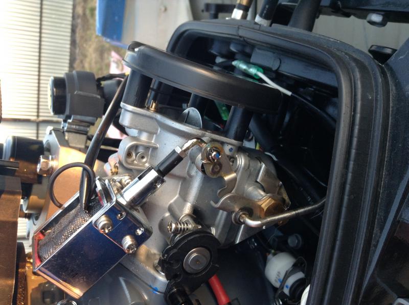

Telenkov сказал(а):

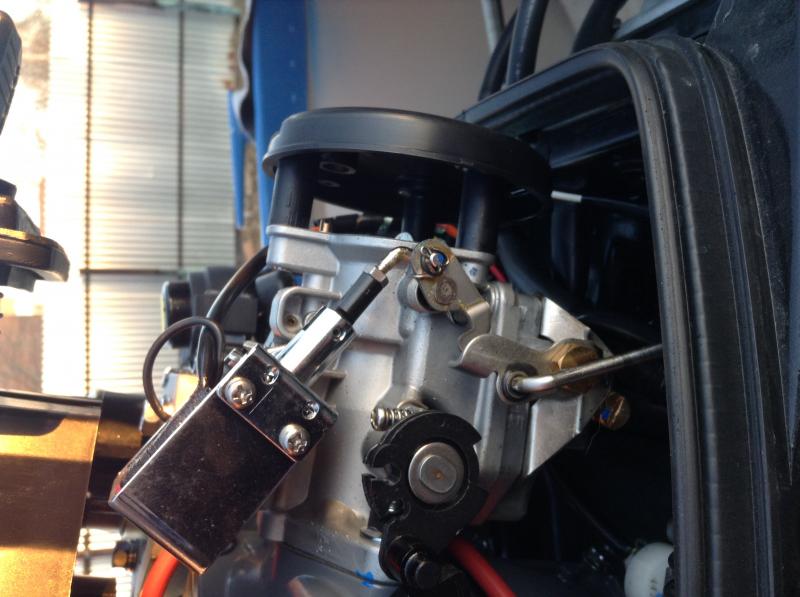

Как я понял ты с техникой не просто на ВЫ, наверно даже на ВЫССС. То что ты пасатижами держишь это електромагнит от подсоса. А остальное проще сфоткать и выложить, чем обьяснять.
Так точно...
Так что с ним случилось? С электромагнитом?
Что-то еще выложить?...
Jilyakovpf сказал(а):
...Так что с ним случилось? С электромагнитом?
Скорее всего ничего не случилось, шток "в свободном полёте" :D ... и "фиксируется" от выпадЕния жестким соединением с тягой подсоса :yes:
ужас какой, так это типо нормально?))))
такая здоровая штука и держится на "честном слове"?...
написал еще в 1000 размеров, может подскажут как оно должно быть, по мне там чего-то не хватает..
видимо при перевозке вывалилась...

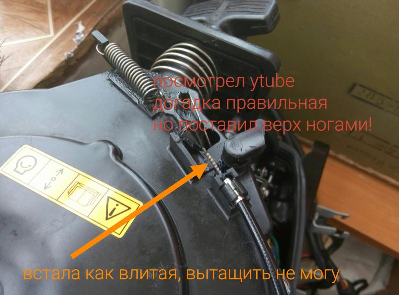

1)Мне кажется газ вряд ли прибавишь больше пока не включишь передачу. - не, там вроде так и должно быть, а ограничения вроде через электронику
2)Бендикс стартера "выбрасывается" при включении(обгОнная муфта). - погуглил, понял о чем ты, спасибо!...
3)Между механизмом газа "и пальцем" всё на месте. - да, там все так и должно быть, пересмотрел кучу видосов с ютуба, да там все ок
4)Обломанные детали поискать на "взрыв схемах" на сайте Ботс.нет - "взрыв схема" - это что такое?...
ЗдорОвая эт на автостартерах, а эта - так... ерунда :yes: :D
нет, я не верю)мотор же японский... ну ок, типа деталь №1 так и должна жить..
смотрю каталоги в поисках деталей похожих на 2 и 3

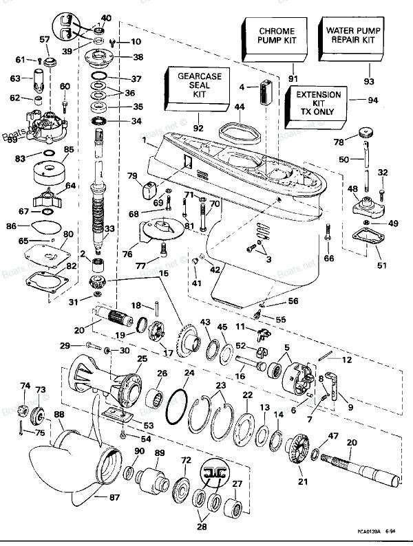

Типа такой
1 354

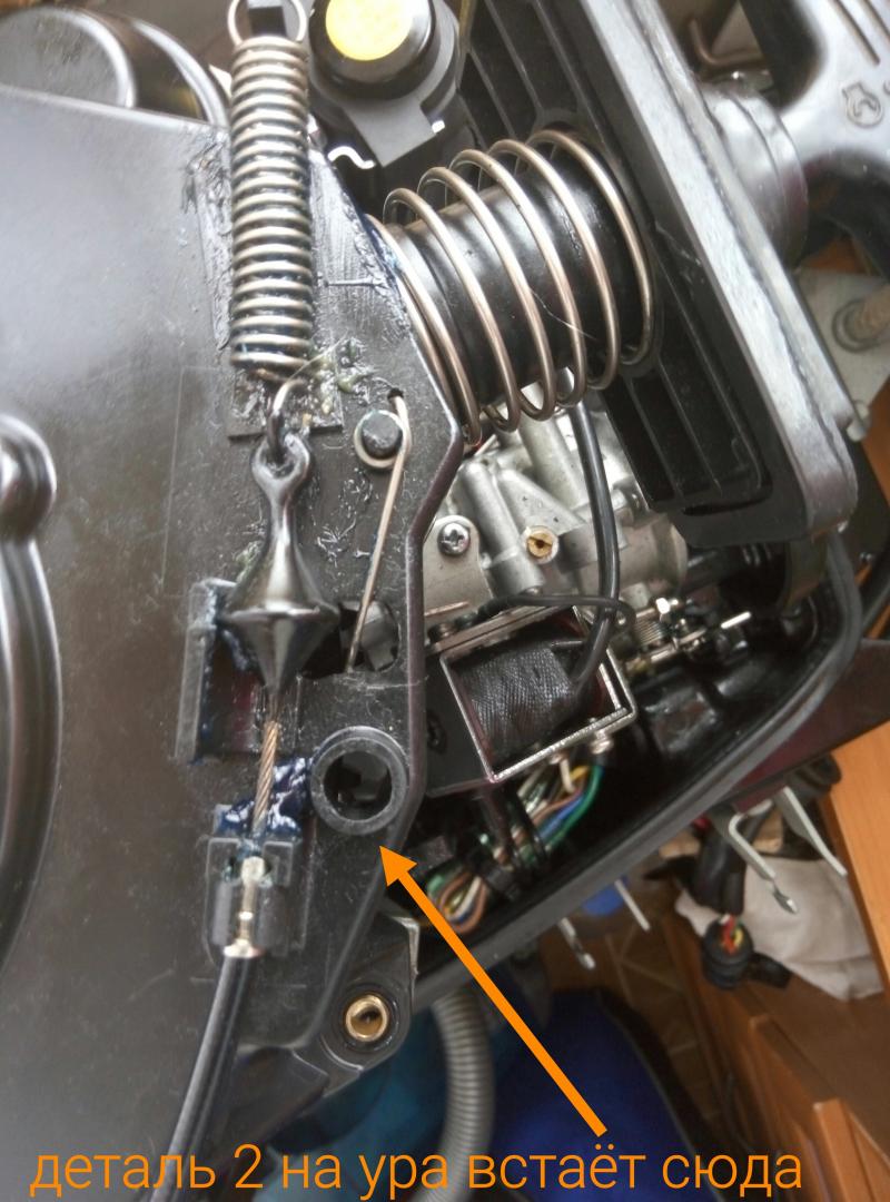

Дмитрий ты его дразнишь что ли? Раз уж образец схемы выкладывал, выложил бы нужную схему. А что электромагнит не был соединен с подсосом? 2я и 3я детали кажется от механизма блокировки заводки веревкой при включенной передаче. Смотри с верху на черепахе всего хватает?
Доброе,
А что электромагнит не был соединен с подсосом? - ну собственно нет, не соединен ни как, как на фотках показывал. может быть их можно между собой скрутить (деталь подсоса и деталь №1(в пластмастке есть ответствие, но не резьба)), но я думаю что там чегото не хватает
2я и 3я детали кажется от механизма блокировки заводки веревкой при включенной передаче. Смотри с верху на черепахе всего хватает? - так, для этого, как я понял, надо снять защитный кожух
https://youtu.be/ET09cYA8tcI - снял видео + фотки

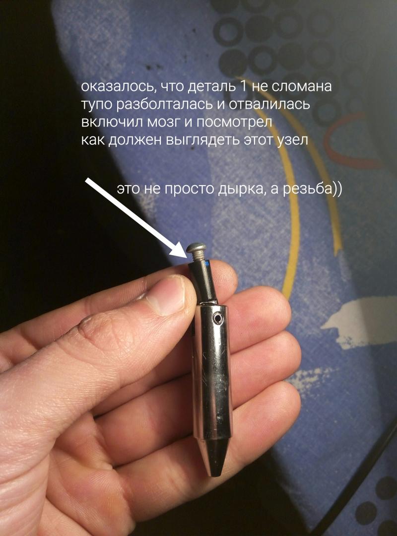

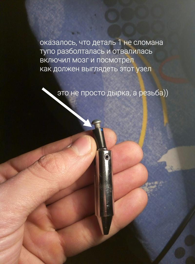

И так, всем привет! МОРСКИЕ ВОЛКИ))

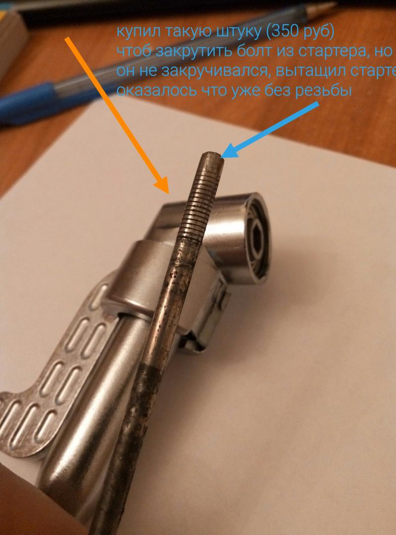

Ходил сегодня в Третьяковку (выставка работ Гелия Коржева), но всё не то, приехал домой и давай ковырять мотор - снял черепаху, вытащил стартер, т.к. так и не смог закрутить выпавший болт, как оказалось на болте нет резьбы, скажите пожалуйста, как бы мне этот болт восстановить?купить новый? я вот даже не знаю как и где такое искать (поищу новый, а так нарежу резьбу)
В части 2 и 3й детали окозался прав Telenkov, это 18280-96320-000 (320 рублёв на сегодня)
В части 1й делали, lednic606, скажи мне,пожалуйста, что это за деталь и как она должна крепиться... (я б заказал утром её)
...как бы мне этот болт восстановить?купить новый? я вот даже не знаю как и где такое искать..
Только замена. Искать подобный в автолабазах :yes:

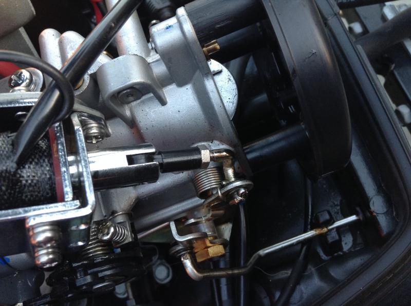

...В части 1й делали, lednic606, скажи мне,пожалуйста, что это за деталь и как она должна крепиться... (я б заказал утром её)
Это про подсос? Как выглядит оригинал я не вкурсе. В штоке соленоида нет резьбы "с рождения" или скрУчена? Скорее скручена - изготовить копию(желательно с нержи.) с внутренней резьбой и заменить :yes:
Ну собственно... По 1 детале...посмотрел как выглядит оригинал и понял, что в узле 1й детали все есть)))
Только наверное нужно как-то отрегулировать её
"это не просто дырка а резьба" - так я тебе про эту ".нет резьбы "с рождения" или скрУчена?.." резьбу и говорил :yes:

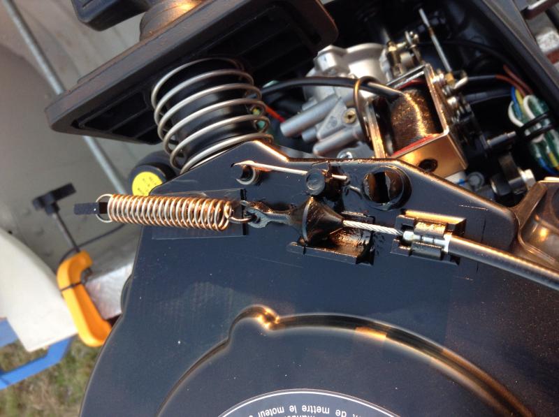

kapitanssb
30.10.2014
649
МО,Серпухов

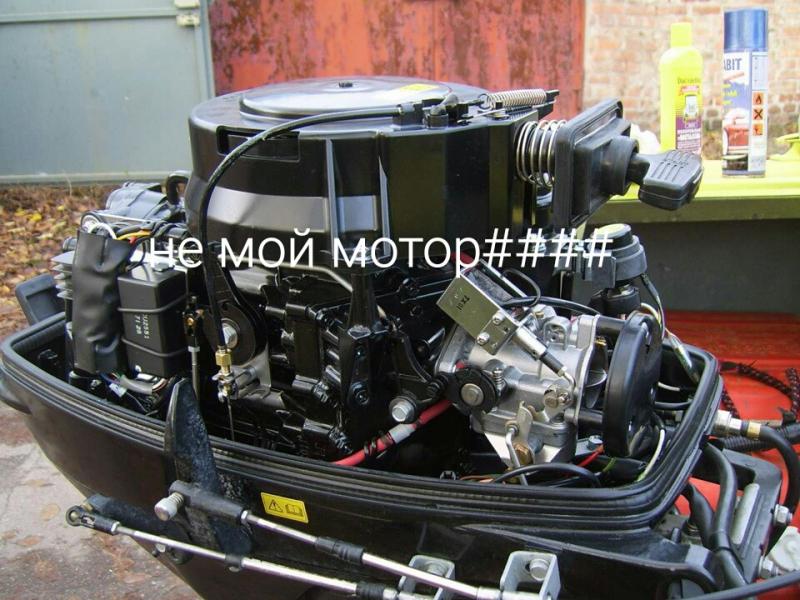

Может тебе сфоткать какие-нибудь узлы на моторе? Мотор у меня такой-же, только RL...

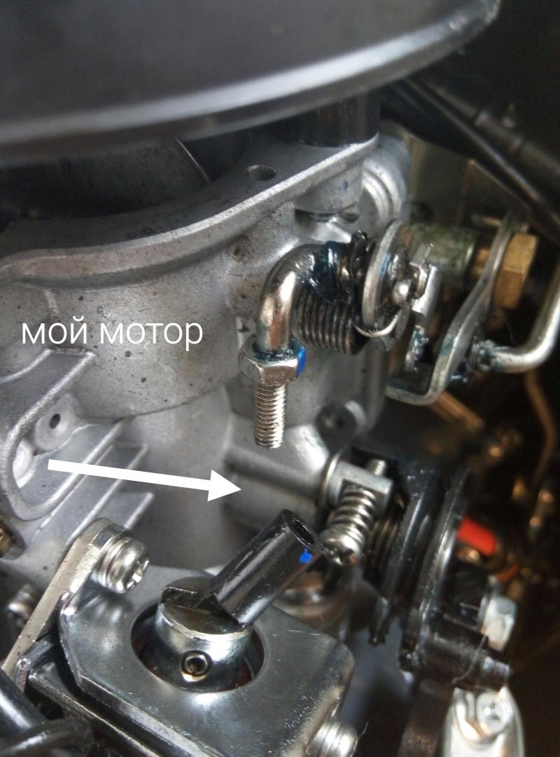

Ой, было бы супер!
Можешь близко сфоткать:
- крепление соленоида (это 1я деталь) - хочу увидеть на сколько соленоид накручен
- крепление этой защитки (это 2я деталь) , изнутри (не сочти за наглость! там надо черепаху снимать..)
kapitanssb
30.10.2014
649
МО,Серпухов
Вот, то что успел.

Ну собственно с резьбой вопрос решен, думал
- купить шпильку и отрезать нужную длину
- купить набор для нарезки резьбы
Купил и то и то, но, нарезать резьбу было проще(посмотрел пару видосов с ytube, и за дело)
*и что я так переживал...
