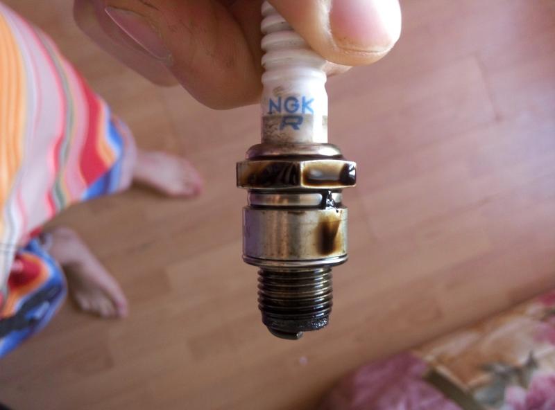

Купил мотор Suzuki DT 30rs, привёз домой и обнаружил чёрное и густое масло в капоте, а также на ноге (видимо с капота пришло).
При покупке такого не видел.
Посмотрел внимательно и обнаружил, что свечи закрученные не до конца!Выкрутил их без ключа.
Думаю что масло подтекло при перевозке (лежал на боку).
Вопрос, если масло все-таки было и раньше, и мотор эксплуатировали с недоконца закрученными свечами, что плохого и чего бояться?

Не паникуй, возможно масло влили в цилиндры на зиму, типо консервация. С незакрученнми свечами мотор долго не проработае.

двухтактник откуда масло? только если в горшки залили.

Масло в цилиндрах по прежнему считаю было залито для консервации.
может и законсервирован (даже скорей всего). тем не менее, рекомендую не тянуть, расконсервировать и завести. посмотреть\ послушать что да как. конечно это при покупке надо делать.

Ну предыдущий хозяин говорит, что не консервированный он)перед сезоном отвозил его в сервис и все, после сезона ничего не делал, уберал в гараж.
А расконсервировать, это как?

Да откуда там масло?, 2-х такник.... Законсервировали, ИМХО!

Мне кажется, нужно его для начала вычистить, прочихать, что-бы все Масло выскочило, поставить новые свечи и в бочке запустить..., столько масла, как на видео от бензина не может быть.

Спасибо, мне кажется что владелец ттак и гонял не до закрученными свечками, масло вытекало, надеюсь что это повлияло только на расход топлива

Мужики, это 100проц. консервация, в сервисе однозначно "плюнули" в цилиндры - это у нормальных сервисменов "автомАтом" :yes:

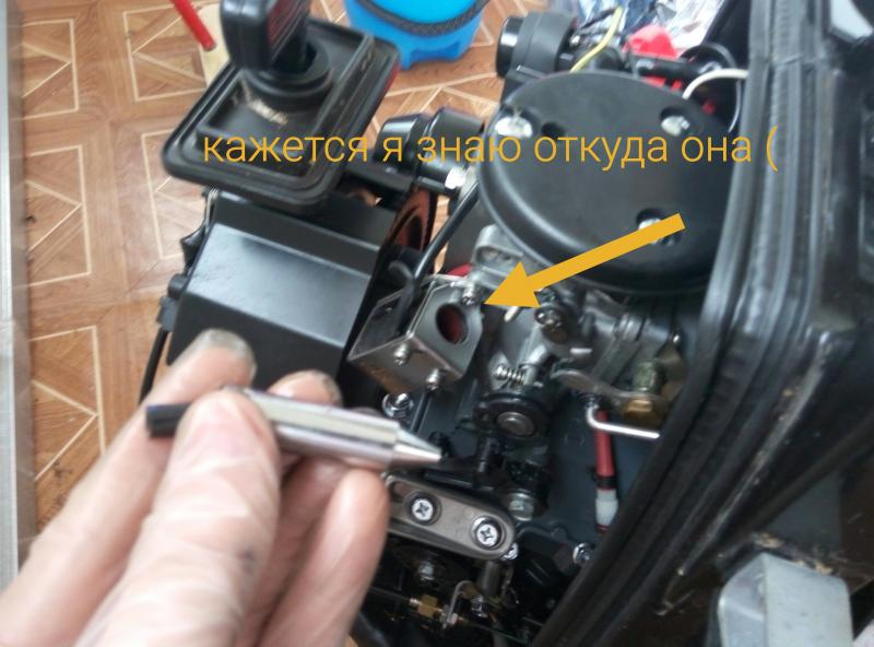

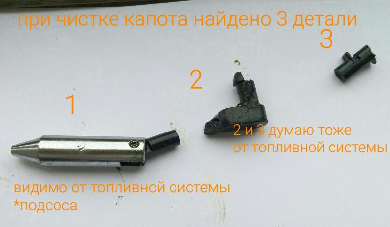

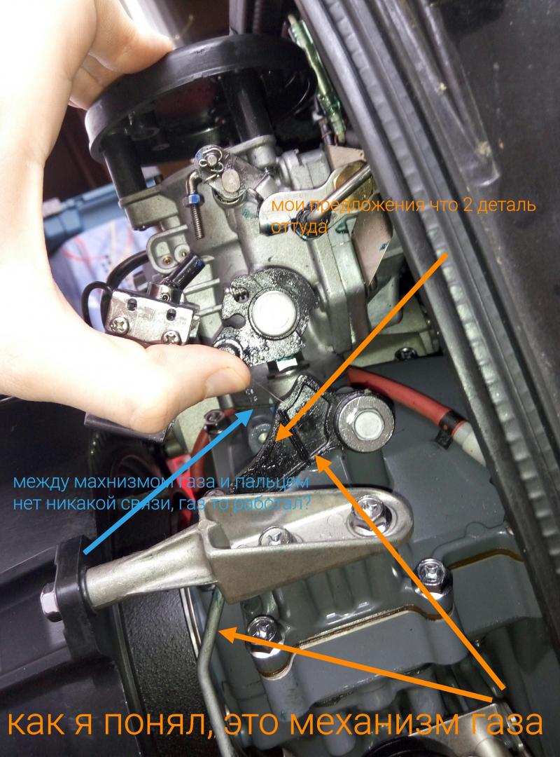

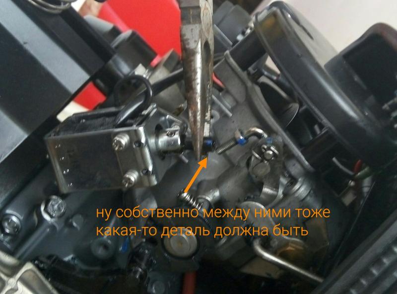

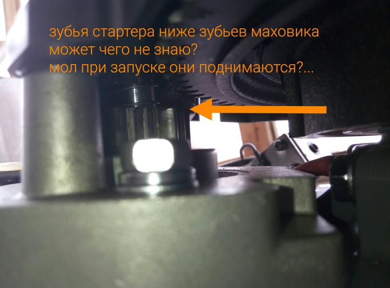

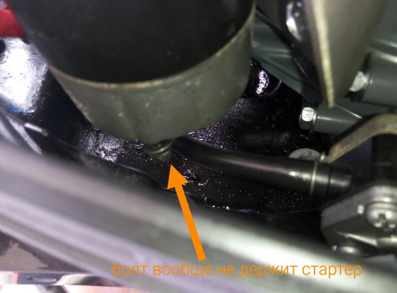

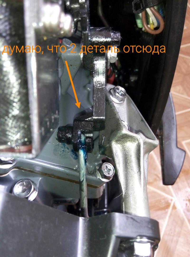

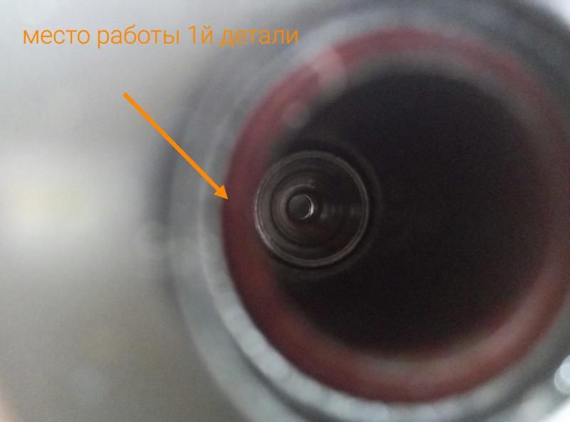

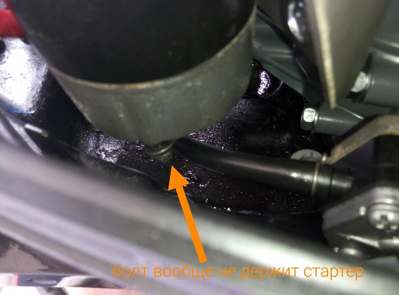

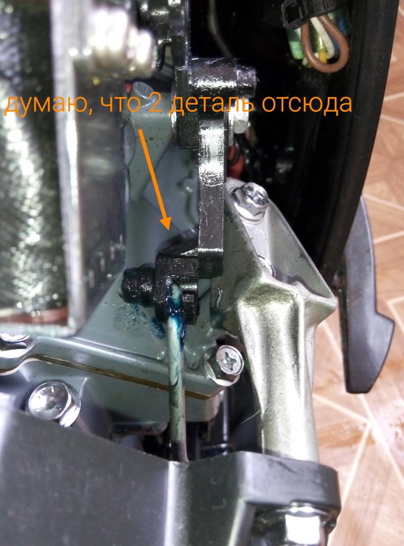

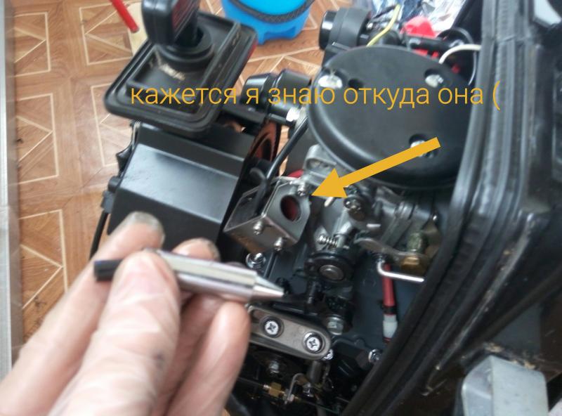

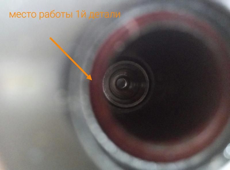

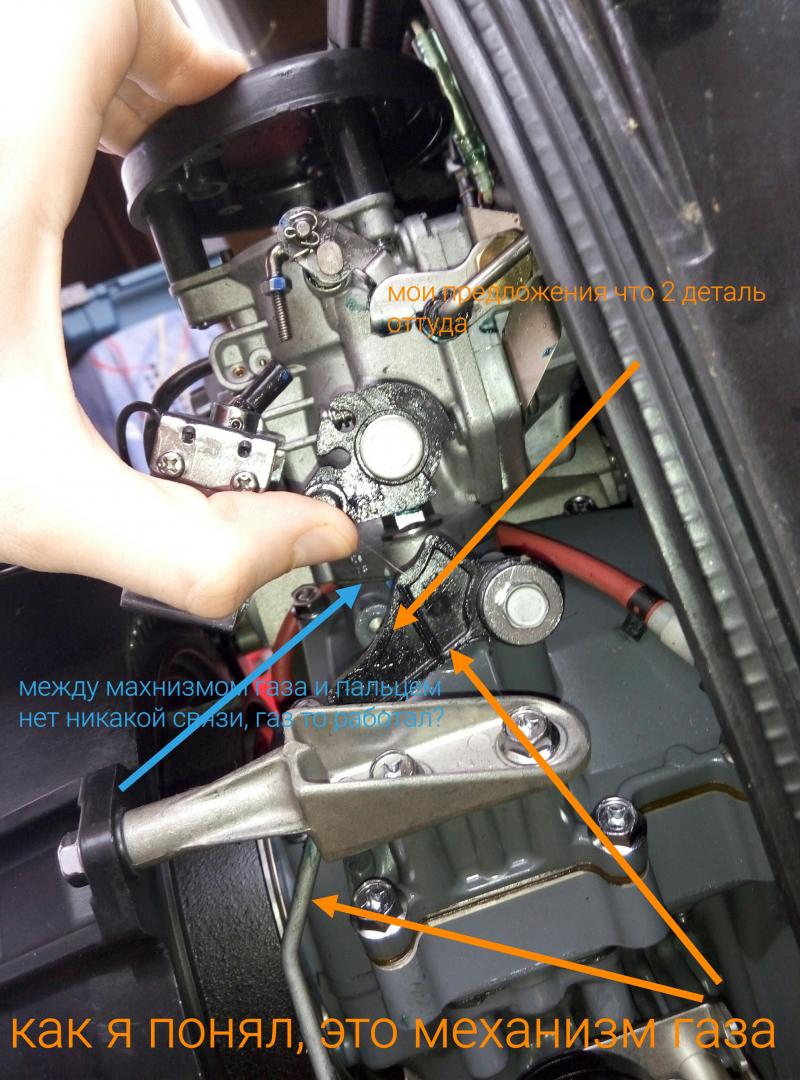

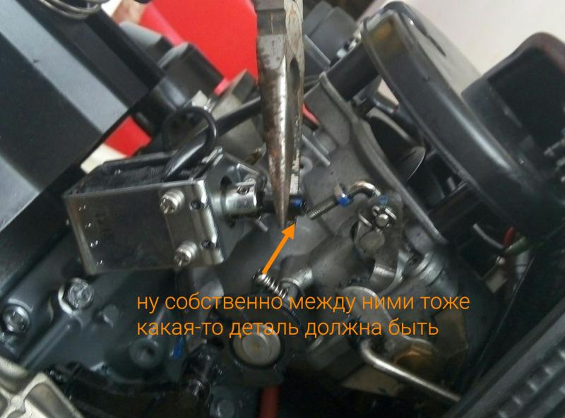

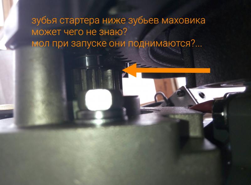

Сегодня решил всю эту бодягу помыть, собственно не все так хорошо, нужны будут делали
Вопросы:
1. должены ли зубцы стартра быть ниже чем зубцы маховика?
2. откуда деталь №1? для чего она? здорова" ли она? (если нет какой каталожный номер)
3. откуда деталь №2? если я правильно догадался(BINGO) что это часть "той" пластмаски, то какой у неё каталожный номер?
4. откуда деталь №3? стыдно за такой вопрос, походу откуда угодно)) может она тоже от той пластмаски?..
5. механизм газа вообще рабочий? как я понимаю его хватит только чтобы завести, но не чтобы поехать...
p.s.
- господа, надеюсь на вашу помощь
- https://youtu.be/tswW2MZILdM доп видео по проблеме
1 362
Как я понял ты с техникой не просто на ВЫ, наверно даже на ВЫССС. То что ты пасатижами держишь это електромагнит от подсоса. А остальное проще сфоткать и выложить, чем обьяснять.
