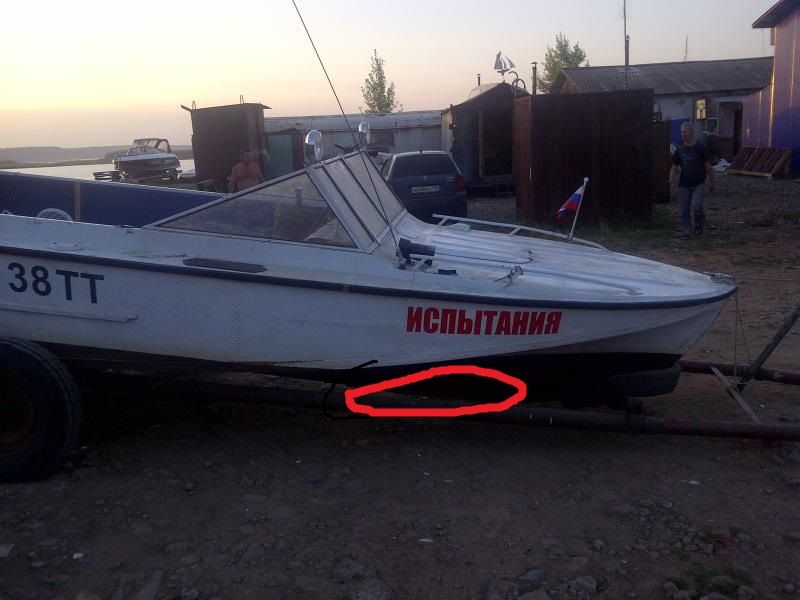

фото пока ничего не даст, т.к там лед и из нутри не видно, а с наружи вот это место:

А так не видно разморозило или кородировало?

Не знаю пока, но коррозия тоже присутствует, в том месте был наварен уголок металлический 4 года назад.
